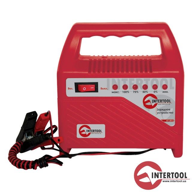

вот никаких кипений при полной зарядке и т.д. Я его покупал летом за 230 грн. Вставил в розетку и всё!
ну это конечно не для ценителей высоких технологий)
Камень в мой огород ? :-P
Ну, не то чтобы ценитель. Считаю -- лучше один раз немного переплатить, но купить вещь.
Против Интертула ничего плохого не скажу (простое, а значит надежное, возможно), смущает только отсутствие регулировки. Иногда надо по-быстрому подзарядить, пусть даже в ущерб акуму. Выставил 10А на часок -- и вперед.
У меня самодельное, делал лет 10 назад. Но есть. Все соседи ко мне бегаю одолжить. Хоть автомобили у них намного дольше, чем у меня. Даже таксист прибегал.
Я про то -- хоть какое-то, саме простое, но должно быть !

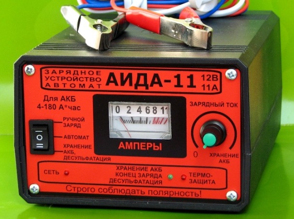

вскройте интертул и ха-ха, хиленький транс и диодн. мост - вот все технологии(не высокие, не низкие)
из высоких многие рекомендуют
1 стэк(Швеция) - но глянув на ценник, можно ещё аккум купить.
2 аида(Днепропетровск) - ценник лояльный, отзывы нормальные, лучше модель выбрать "с запасом" по току, гарантия и ремонт есть.
3 STRUM (Днепропетровск) - тоже что и аида только ценник ниже.
руководствуясь рекомендациям приобретено:
у меня аида 8s у брата струм 20. аккум соответств 92й и 100й. оба показали себя с хорошей стороны.
что в них мне не нравиться так это отсутствие визуального контроля заряда(кроме мигания св.диода)
в общем используем ареометр для контроля.
из невысоких я бы лучше поискал "от дяди васи" нормально собранный или модель "самсобрал".

Bobrik написав:А можешь крышку скинуть и фотку нутрянки запостить? А то тоже думаю прикупить, но склонялся к Аиде, но не работает она как БП 12в
аида 5s-8s-10s имеют режим БП 12в! так называемый режим хранения. я включал майфун - сутки не выключал, всё ОК
Вот как, а на писано что импульсный режим хранения
Bobrik
Повідомлень: 780
Автомобиль: 245. 91г
Re: просветите по поводу зарядных устройств / пускателей
Повідомлення Андрэа » Чет січня 08, 2015 8:44 pm
Bobrik написав:
Андрэа написав:
проще простого - по ссылке есть телефоны - позвони и поспрашивай про то что хочешь включать в БП.
майфун "пионер" был включен в аиду8s в режиме БП для проверки майфуна - без проблем, всё ОК!
эл.двигатели наверно крутить не будет, а, например, родные БП ноутов и телепонов - импульсные(только не стОит включать ноут к аиде!!!)

Еще отпишусь про интертул- если его разобрать там есть микросхемка которая поет весь концерт- потому оно. И не кипятит акумы хотя и сделано беспонтово и дешево .
У аиды есть одно мрачное качество если заряжать дома- оно шумит всрацца , кипятит акум тоже сможет, и самое главное если недай бог вы сделали заряд и тут же сняли клемму - будет искра! И если есть водород прийдется купить и аккум и сделать ремонт в доме или под капотом;-(
Потому с ним максимально техника безопасности!!!! Хочешь снять клемму дуй изо всех сил на аккум несколько раз!
