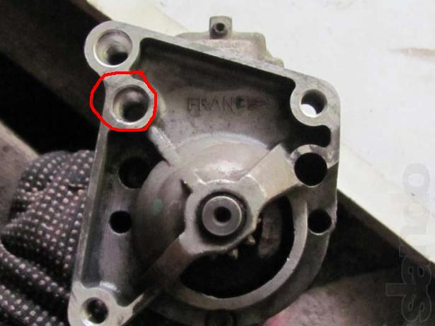

Повідомлення rinert » Нед квітня 20, 2014 8:19 am
Всем доброго дня! Подскажите пожалуйста, должна ли в указанном месте стоять какая-то направляющая втулка и на что может повлиять ее отсутствие?? Не понимаю каким образом, но человек утверждает что без нее стартер может некорректно работать...
