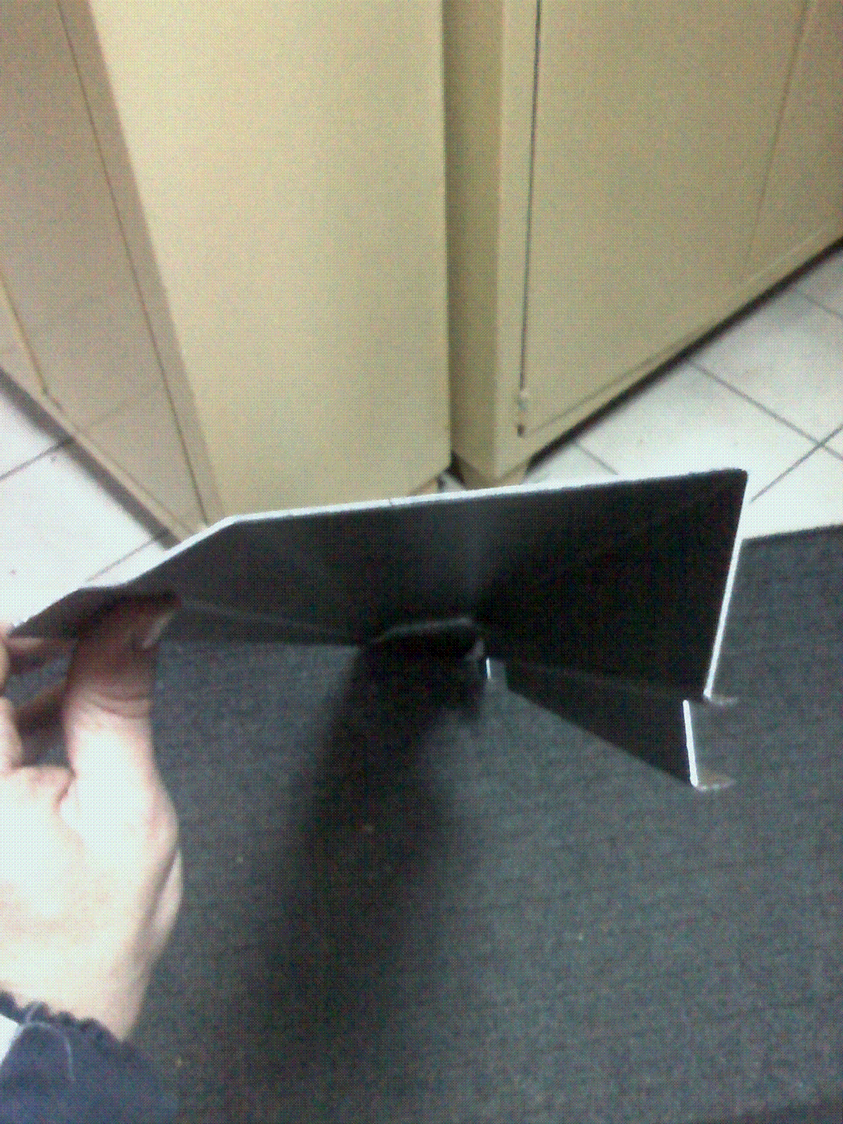

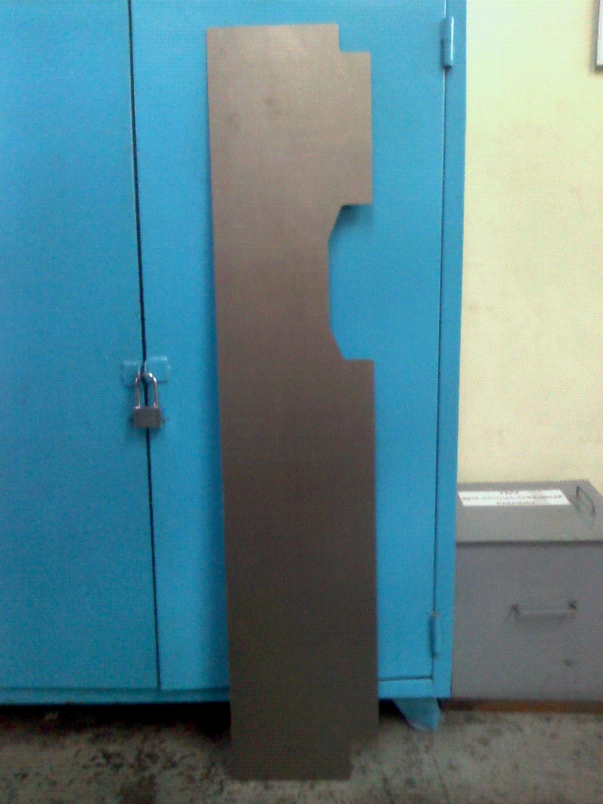

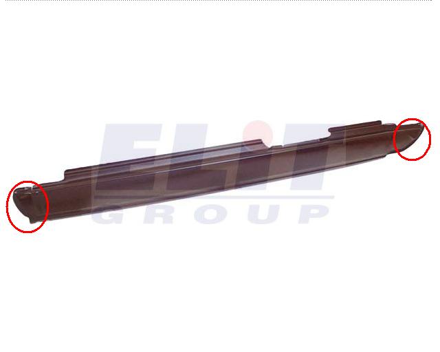

Решил поварить кузов, и уперся в пороги которые оказались самыми дорогими по железу которое нужно заменить! Решил немного поколхозить, купил один порог правый, забрал последний на сайте http://kuzov.kiev.ua/catalog/Volvo/340% ... _76%201_91 обошлось около 600 грн. с копейками! По образцу приступил к разработке порога! Правда в связи с (ограниченным) оборудованием, пришлось отказатся от первоначального вида порога, поскольку сам порог гнулся прес формой! Не будет тех частей порога которые я обвел на рисунке. Они не видимы, и как говорится на скорость не влияют… А так во всем астальном в полнее идентичный. Метал брал 1.5 (база 1.2)
Как погну выложу фото!

эти части отвечают за жесткость кузова
Re: Пороги на volvo 340 (самодельные) 5-ти дверка
Повідомлення klimenkoa » Вів грудня 14, 2010 10:13 am
Stas340 написав:эти части отвечают за жесткость кузова
Я не думаю что кузов станет менее жеще. К тому же там усилитель порога, а это так для красоты грубо говоря.

Повідомлення Stas340 » Вів грудня 14, 2010 10:28 am
заблуждаетесь - кузов цельнометаллический несущий!!!
усилитель само собой у него своя роль, у порога своя.
Если все равно на внешний вид просто загните края и приварите хоть как то не до 100% повторяя первоначальную форму, форма может быть разной смысл одинаковый. Тем более оба выступа прячутся в кармашки.

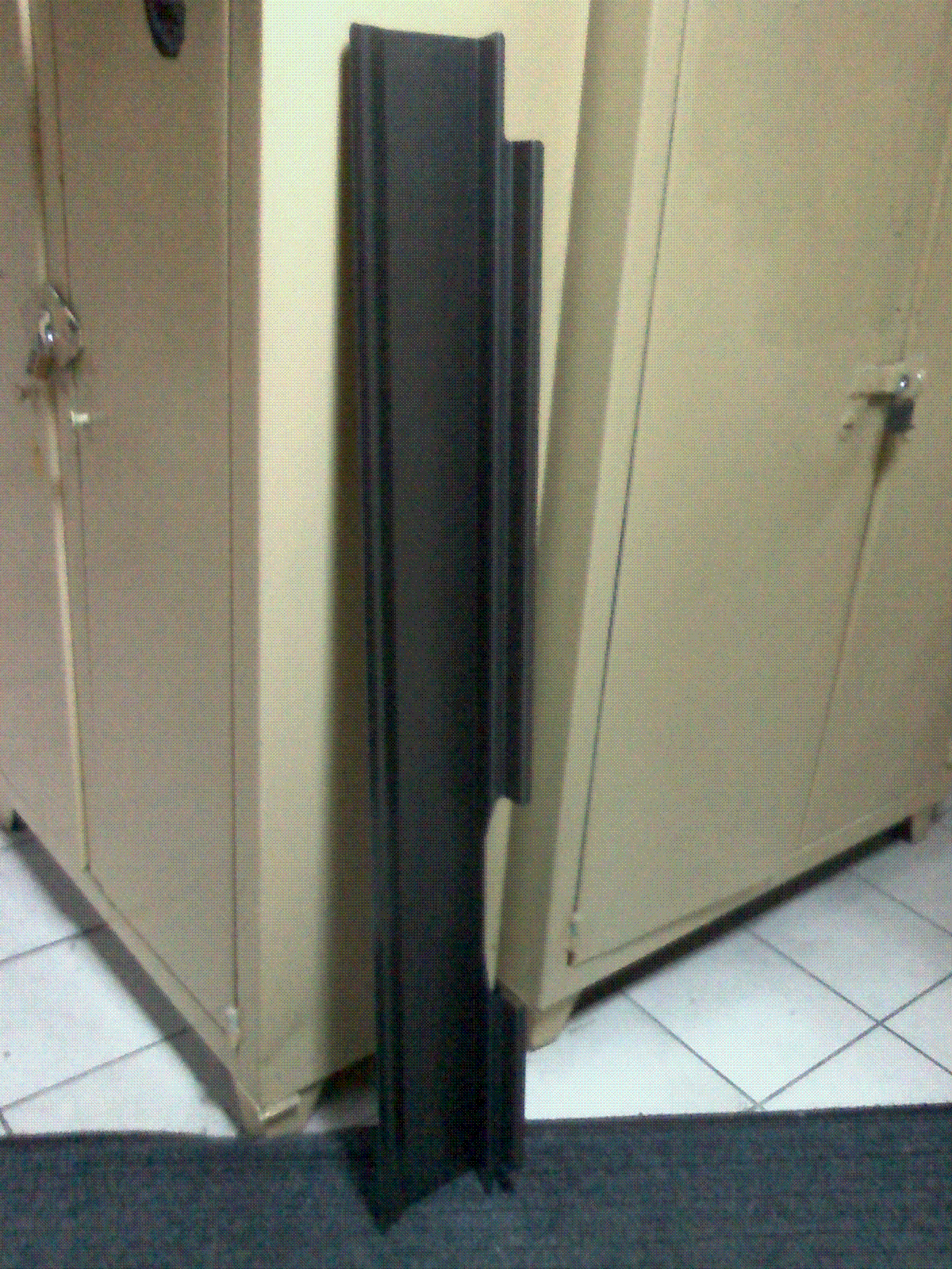

Повідомлення klimenkoa » П'ят грудня 17, 2010 10:01 pm
Вот такого формата получился порожек!

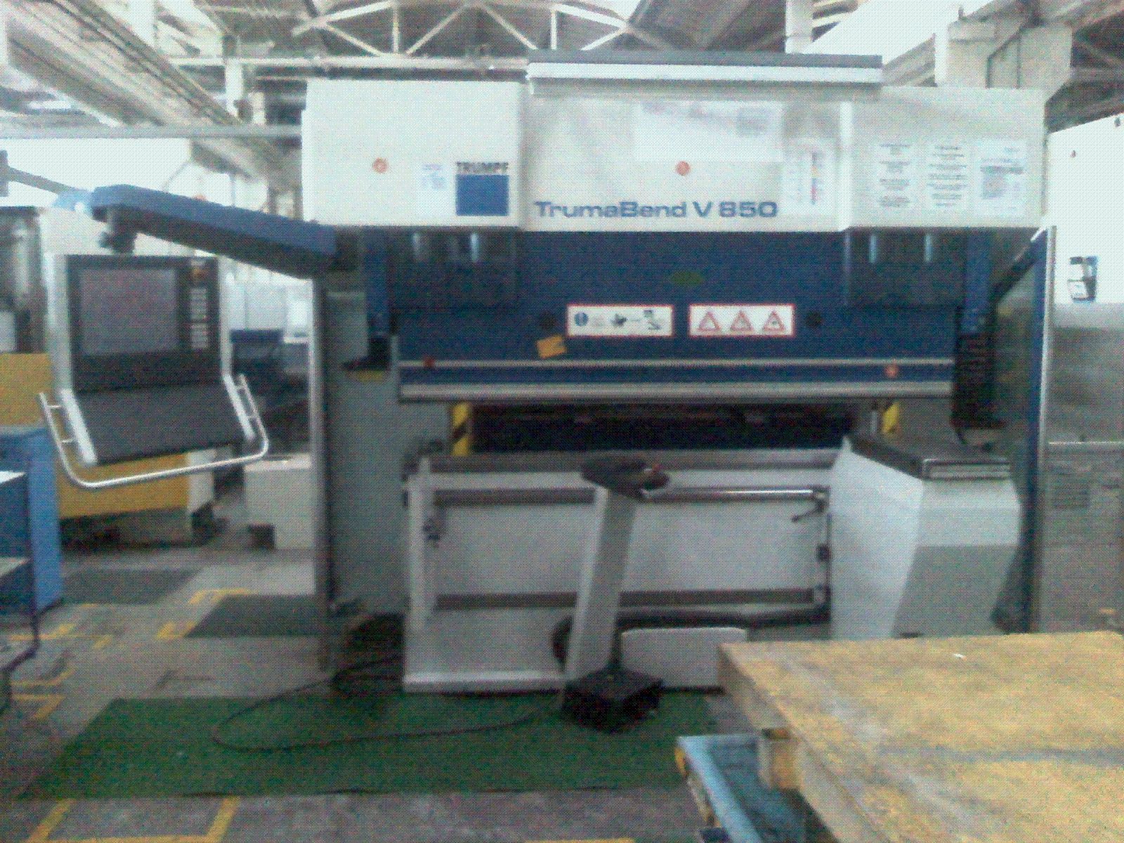

Гнул сам? На чем?
Повідомлення klimenkoa » Суб грудня 18, 2010 5:36 pm
На станке вот таком...

Прикольно, это чисто листогибка или еще чето умеет ?

При наличии специального инструмента можно гнуть трубы! Но так как производство не нуждается в гибки труб то такого инструмента не закупали…

на рембазе Валентин Владимирович принципиально до самой пенсии гнул пороги из листа 1,5 на ручном станке

Повідомлення klimenkoa » Вів січня 04, 2011 11:49 am
dok написав:В 343 оказалось что порог уже в районе дверных петель и шире в районе замков, а как у 4-х дверок? эт к вопросу о-"гнем сами"
Я гнул исходя из развертки и размеров купленого мною оригинального порога! Как на 3-х дверных не знаю так как не держал порог в руках... На оф. сайте http://klokkerholm.com/xProductCatalogu ... oup=646504 есть только на 4-х и на 3-х дверные машины значит, на 5-и дверную машину один и тот-же порог что и на 4-х дверную

Я что-то не пойму на 5-ти дверную машину порог отличается от 4-х дверной. Как по мне то ничем не отличается, на всех сайтах аналог klokkerholm с каталожным номером (9005011 подписано как Накладка порога, 4х дверн., Ремонтная накладка)
С вот этим порогом я и работал, есть пара готовых, 250грн. за штуку. Если заинтересовались, то говорите заранее, чтоб я успел их изготовить…
