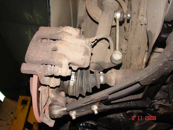

3)материалы ходовой после диагностики, которые надо было менять:
Перед:
-наконечники руливые оба по 85 грн.за шт
-шаровые обе по 120 грн. за шт.
-пыльник гранаты наружный правый 70 грн.
-стойки стабилизатора обе по 120 грн. за штуку (они разные для каждой стороны :!: )

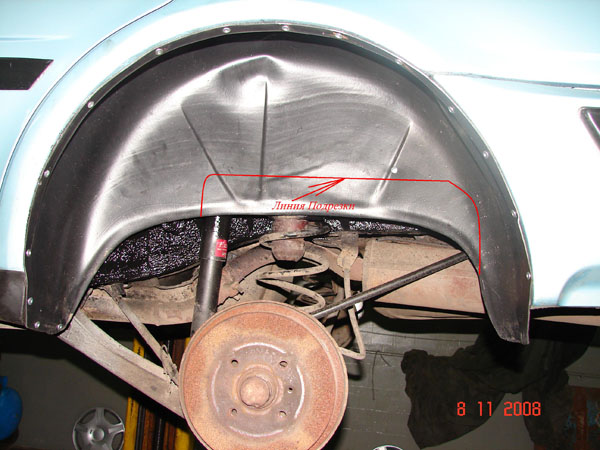

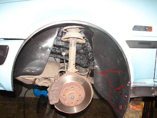

5) Понтаж подкрылков 140 грн (без подрезки! как оказалось у чувака нет ни ножниц ни фена !!! я упал в осадок Пришлось в гараже самому шаманить - что явно пошло мне на пользу!)

Бока: по подрезке подкрылков были в основном с задними! недостаточная подрезка привела к зажовыванию части подкрылка в пружину ! совет мой, может кто то и не согласится - подрезать по линии окончания стакана и начала отбойника!

шаровая пыльник стабилизатор (новые)

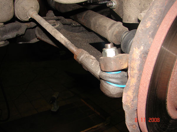

новый наконечник

подкрылок с линией подрезки (как я делал) может чо лишнего и хапнул

передний подкрылок с линиями подрезки и подгинания

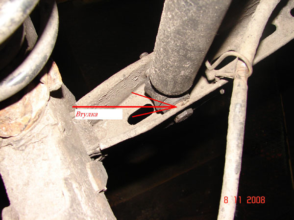

Втулка АМО нижняя. Не выпресовывались а тупо выжглись и вставились в новый АМО!

задний подкрылок

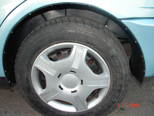

передний подкрылок подрезаный и подогнутый

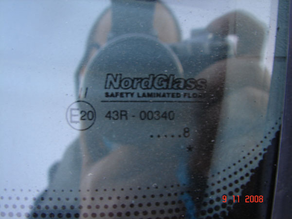

Лобовуха
