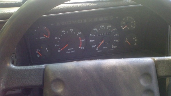

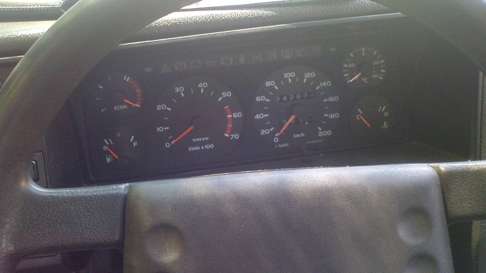

Плюс ещё над указателем топлива расположен экономайзер, а над температурой ещё температура за бортом. Фото не моё. Хочу такую.

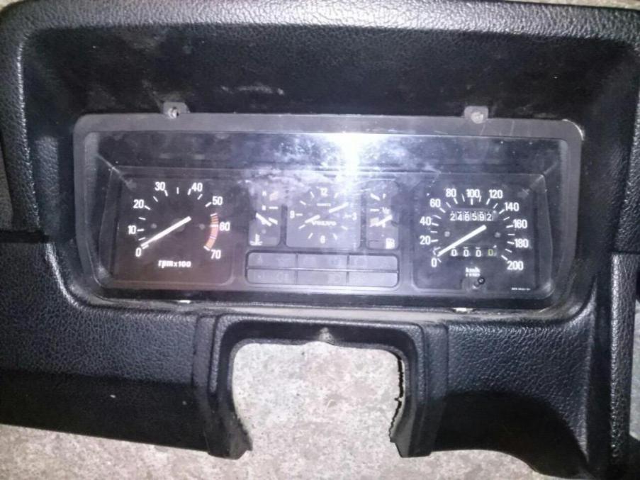

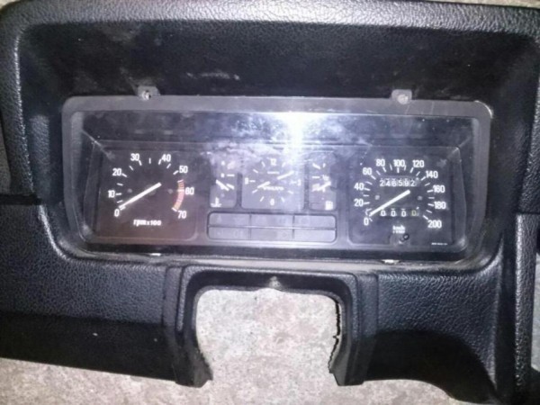

Повідомлення papandos » Чет березня 30, 2017 8:34 am
Какая у вас стоит приборка, та что сверху на фото в вашем сообщении или та что снизу?

Повідомлення Natali12 » Чет березня 30, 2017 12:38 pm
Как на Вашем фото. Только вместо тахометра часі. Я так понял, что мне станет такая как у Вас.
