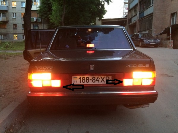

пожалуйста подскажите чем включаются вот эти кубики на стопах?

Вова, это туманки :D
Re: Трепалка
Повідомлення vovo » Чет червня 04, 2015 9:39 am
Миша спасибо я так и думал. спереди у меня их нет, а когда включаю то задние не горят. значит будем искать причину бо лампочки поменял))
Re: Трепалка
Повідомлення Ice_BEAR_Bo » Чет червня 04, 2015 9:41 am
Начни с предохранителя ;)

vovo написав:пожалуйста подскажите чем включаются вот эти кубики на стопах?
я на 740 себе на стопы их подкючал
Re: Трепалка
Повідомлення vovo » Чет червня 04, 2015 2:47 pm
MOOSE написав:
кстати очень даже умно. молоток)
у меня например когда горят габариты то при нажатии педали тормоза стопов почти не видно(( только без габаритов я проверяю зажигаются ли стопы вообще) а вот подключив противотуманные фанари к стопам зажигался бы отдельный кубик)

vovo написав:
MOOSE написав:
А у тебя комутация 5/21W местами не перепутана часом? Это при горящих стопах должно быть непонятно работают габариты или нет

Повідомлення vovo » Чет червня 04, 2015 2:58 pm
может и перепутана( бо габариты лупят буд здоров) а как ту комутацию поменять чтобы проверить? бо я не электрик...

vovo написав:может и перепутана( бо габариты лупят буд здоров) а как ту комутацию поменять чтобы проверить? бо я не электрик...
Да как проверить: садишь кого-то за руль, пускай на тормоз нажимает и габариты повключает, а сам идёшь назад и смотришь что ярче намного горит. Если габариты, то меняшь местами провода габаритов/стопаков на фишке.
Я даже не представляю как ты всё это время ездил и бесил всех сзади своими габаритами, и как тебе никто в зад не заехал. Если на стекле доп.стопак есть - видать его заслуга.

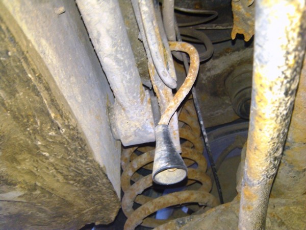

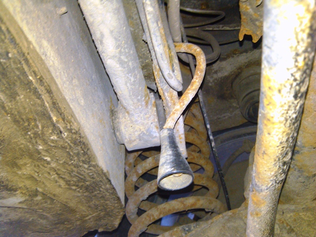

Подскажите пожалуйста, что за пимпочка? и для чего она там под днищем болтается)

vovo написав:Подскажите пожалуйста, что за пимпочка? и для чего она там под днищем болтается)
дренаж редуктора или же дренаж заливной горловины.

ivan@m написав:
о как, спасибо Ваня, буду еще интереснее стало куда ведет трубочка...

Это трубочка с заливной горловины, когда она у меня забилась то в салоне безбожно воняло бензом
