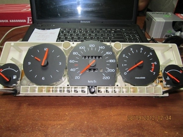

Добрый день!Куплю указатель уровня топлива на такой щиток приборов.

Живёт своей жизнью.Когда заливаю полный бак(60л),показывает полный.По мере уменьшения кол-ва топлива,подходя к середине,стрелка останавливается,а потом "скачет",включаешь зажигание- в большую сторону показывает.Включаешь через пару часов- в меньшую.На данный момент в баке около 10л,а показывает чуть больше половины бака.Ставлю перемычку (на 80л),ваще капец! 8-)

Сейчас снял его,он весь паяный-перепаянный.И на болт его крепления(корпус моторчика) намотана проволочка,которая припаяна к дорожке на плате.Я его покупал 5 лет назад здесь,на форуме.Работал вроде нормально.Последние пол года "чудит".Проверю конечно сопротивление.Но я бы всё равно купил другой .Мож.у кого-то найдётся?
