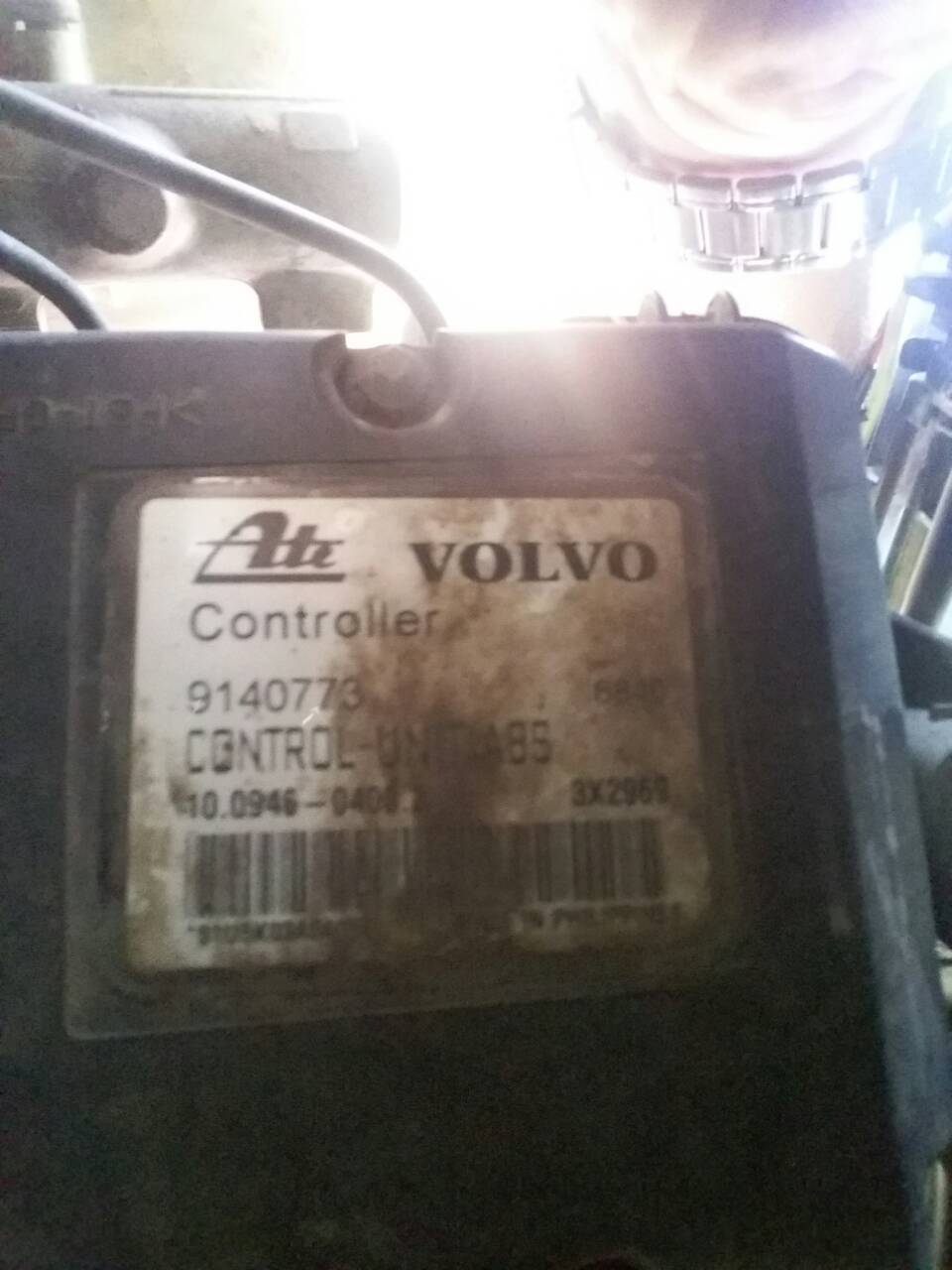

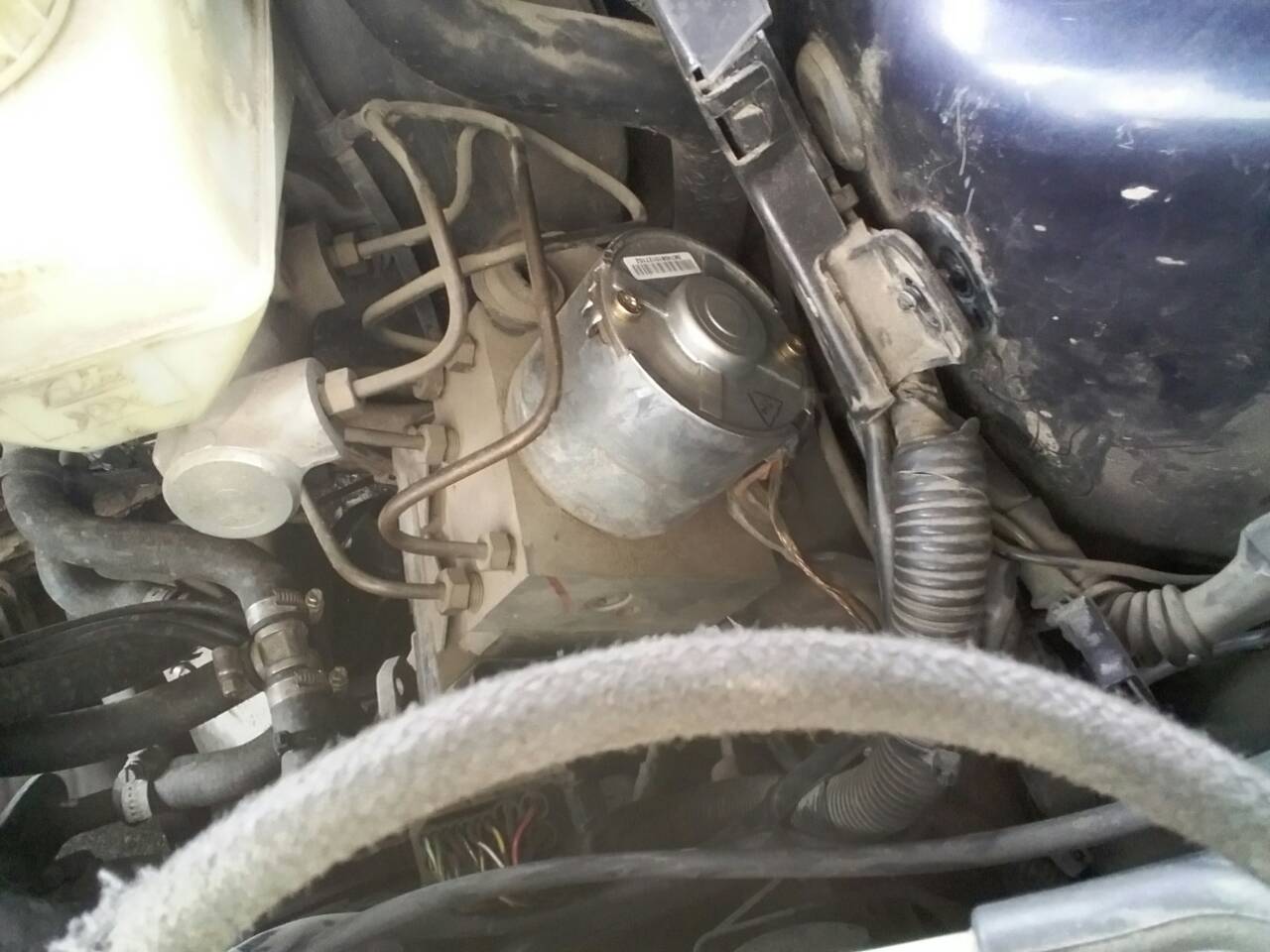

не работает. Ошибок нету а он не работает. Чуть что заднее правое колесо юзом идет. И спидометр раньше то работал то нет, электрик чет там полез к блоку теперь спидометр половину показывает.

странные симптомы, очень странные.
Спидометр отношение не имеет с блоку, вернее на блок и на спидометр идет один и тот же импульс с датчика, но если отключить блок вообще, то спидометр будет работать.
То что заднее колесо юзом идет то вообще не электроника, этот блок на задние колеса только сбрасывать может давление но нагнетать его и держать не может.
Причем там задний контур общий, как на правое так и на левое колесо,
И вообще этот блок без тракса.
Вообщем что то нето.

электрик сказал что АБС должен работать ошибок нет датчики все прозвонил. Но не качает сам насос он сгорел, на нем даже провода в кучу сплавились.

Был когда то прикол попалась 850.выехал при скорости и нормальной отормозке первым хватало заднее колесо так что разворачивало вокруг своей оси.начал разбираться на машину до года поставили блок после года и трубки вкрутили не правильно по контураМ. Так что для начала проверь правильность подключения трубок.
