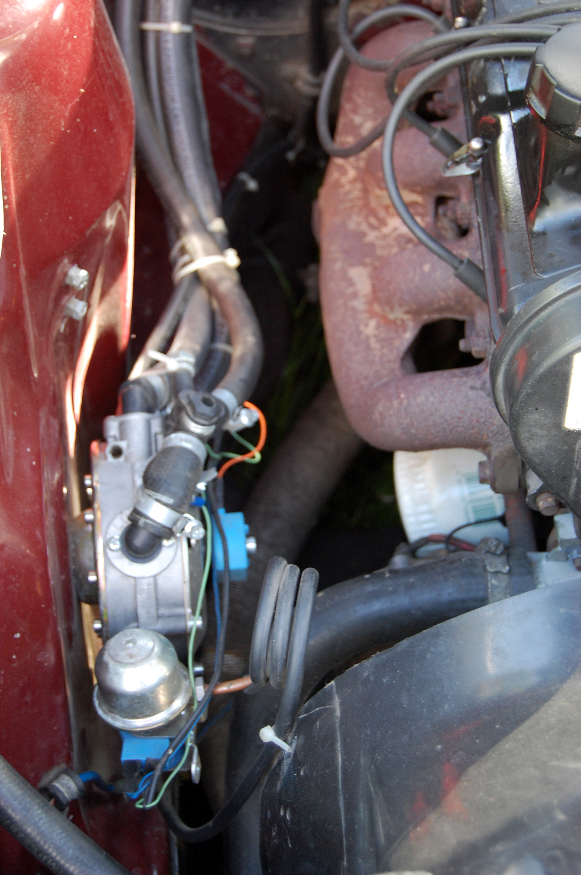

А теперь запоздалый отчет по ГБО.
ГБО 2 поколения, "Ловато". Врезка в карб (в первичную камеру), баллон на 45л в багажнике.
Год использования, примерно 5 тыс. пробега - полет нормальный, нареканий в целом нет за исключением одной проблемы которую опишу ниже.
Проблема, собственно была мной описана ранее, но не ожидал что она напрямую связана с ГБО.
Итак, имели место такие явления длительный старт "на горячую" и периодические проблемы с внезапным падением оборотов ХХ.
В крайних двух поездках местами держал 3500-4000 оборотов на 5й. (спидометр у меня пока не работает). После чего ХХ просто пропадал и появлялись странные "провалы". Ревизия показала что есть переохлаждение редуктора ГБО. На обычных режимах (2000-2500) заметить это было сложно но на повышенных оборотах и расходе газа редуктор покрылся льдом и это стало явным.
Включение печки на минимальное значение сняло проблему как рукой. Пропали провалы, ХХ стал работать безупречно, двигатель заводится "с пол тыка", чему я несказанно рад.
Однако летом печка должна быть выключена, а минимальный подогрев редуктора все равно должен быть. Как это сделать правильно? Кто сталкивался с подобной проблемой?
!! Еще один интересный момент открыл для себя, связанный с непонятными проблемами в работе двигателя.
Если у вас механический бензонасос - ! убедитесь в целостности мембраны !, бенз может просачиваться в картер и через с-му вентиляции картера непредсказуемо "богатить" смесь, делая настройку карба (особенно ХХ) невозможной при прочих исправных узлах. !!

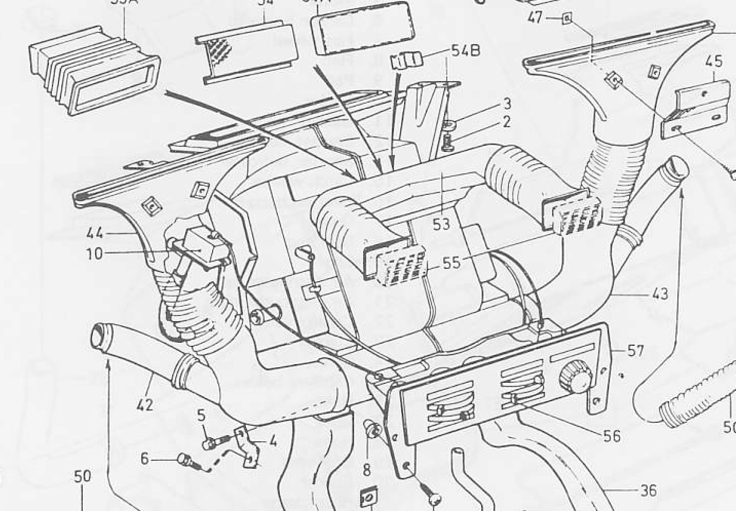

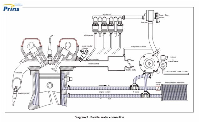

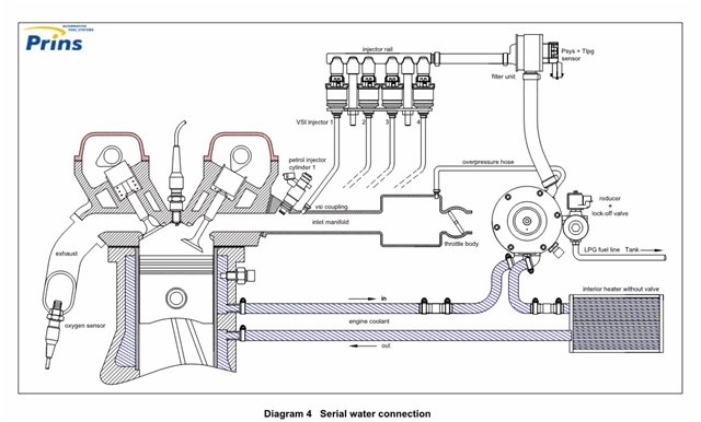

Повідомлення rabbit » Нед червня 21, 2015 6:26 pm
Клапан точно есть (№10 на картинке ниже), значит мне неверно подключили подогрев редуктора, надо делать параллельное подключение (((.
А вот собственно два варианта подключения в зависимости от наличия/отсутствия клапана, перекрывающего поток ОЖ через радиатор печки:

Повідомлення accept » Нед червня 21, 2015 8:28 pm
rabbit написав:Клапан точно есть (№10 на картинке ниже), значит мне неверно подключили подогрев редуктора, надо делать параллельное подключение (((.
подключать так как на первом рисунке я думаю смысла нету. та же картина - закрыт радиатор печки - циркуляции не будет.хотя для зимы и отсутствии клапана такой способ более эффективен. на мой хлопский розум - если есть клапан - только второй вариант. и вопрос : я не нашёл ручной подкачки на своём бензонасосе . может есть способ без неё как-то покачать. да и ещё - это сугубо моё мнение - я бы поставил редуктор на левом стакане. всё-таки такое опасное соседство с выпускным коллектором который как сковородка...бережёного Бог бережёт. а может это последствия роботы в реанимации и не стоит обращать внимания... но я бы не рисковал. решать Вам. нас вольвоводов в Украине и так мало (я имею в виду машины) нас беречь надо :D :welcom:

Повідомлення rabbit » Нед червня 21, 2015 10:36 pm
accept написав:
Ручной и не должно быть, я имел в виду открутить насос и покачать рычагом привода, там усилие небольшое. Посмотреть будет ли протечка в полость привода (соответственно и в картер).
Насчет подключения подогрева - да, собственно вариант со второй картинки и буду делать, пока что включено как на первой.
Что касается установки редуктора - вроде как не имеет значения с какой стороны, главное чтобы низко. Насколько мне известно. :?

Re: Теплый ламповый 244 GL

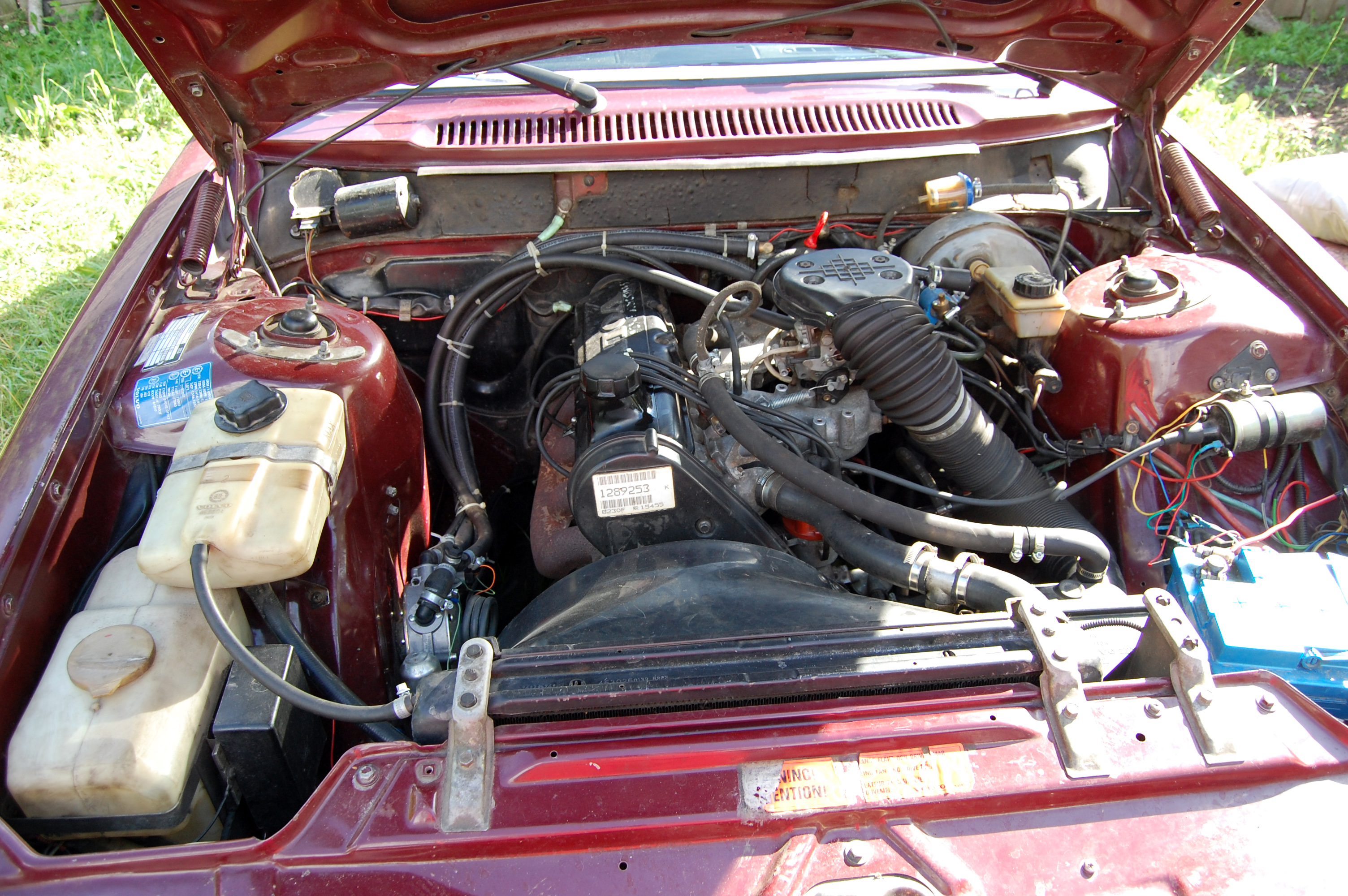

Повідомлення Stas340 » Сер червня 24, 2015 10:51 am
Ну как бы подключать редуктор последовательно можно но только на машинах на которых поток горячего воздуха перекрывается заслонкой (для отсечения воздушного потока от радиатора) в двойке стоит обычный кран, потому врезать надо только параллельно.
у меня врезано в шланг радиатора отопителя через тройник, второй выход подключен к выходу на коллекторе (не знаю есть ли такой на "золотом" коллекторе) viewtopic.php?f=54&t=27116&start=210#p262525
ЗЫ как то не понятен мне ход установки всего на противоположной "от всего" стороне и прокладкой полтораметровых шлангов :?

Повідомлення rabbit » Сер червня 24, 2015 3:16 pm
Stas340 написав:Ну как бы подключать редуктор последовательно можно но только на машинах на которых поток горячего воздуха перекрывается заслонкой (для отсечения воздушного потока от радиатора) в двойке стоит обычный кран, потому врезать надо только параллельно.
у меня врезано в шланг радиатора отопителя через тройник, второй выход подключен к выходу на коллекторе (не знаю есть ли такой на "золотом" коллекторе) http://volvo.com.ua/forums/viewtopic.ph ... 10#p262525
Уже прикупил тройнички, буду переделывать.
На "золотом" не нашел, мало того, у меня движок с 940, и на "голове" одно из отверстий подогрева коллектора заглушено заводской красивой заглушкой. Странно как-то. Выходит там в коллекторе сейчас нет транзитной циркуляции ОЖ.
Повідомлення rabbit » Сер червня 24, 2015 3:22 pm
ivan@m написав:
Stas340 написав:
тоже непонимаю эт ой шняги... единственное обьяснение это подогрев от коллектора,но это шляпа.
Обьяснение простое. Когда ставили ГБО у меня еще был ГУР. Вторая причина - врезка в Солекс идет со стороны выпускного коллектора.
Мне нравится что он с этой стороны - к нему удобный доступ. С другой стороны и так всего налеплено - рулевой вал, вакуум со своими трубками, гофра, провода, бензо шланги, тросики. Длина шлангов проблем не доставляла, есть проблема с неверным подключением подогрева редуктора, не связанная с их длиной.
Если есть еще какие-то соображения против размещения редуктора в этом месте - скажите, может я что то важное упустил. Я вижу одни только плюсы.

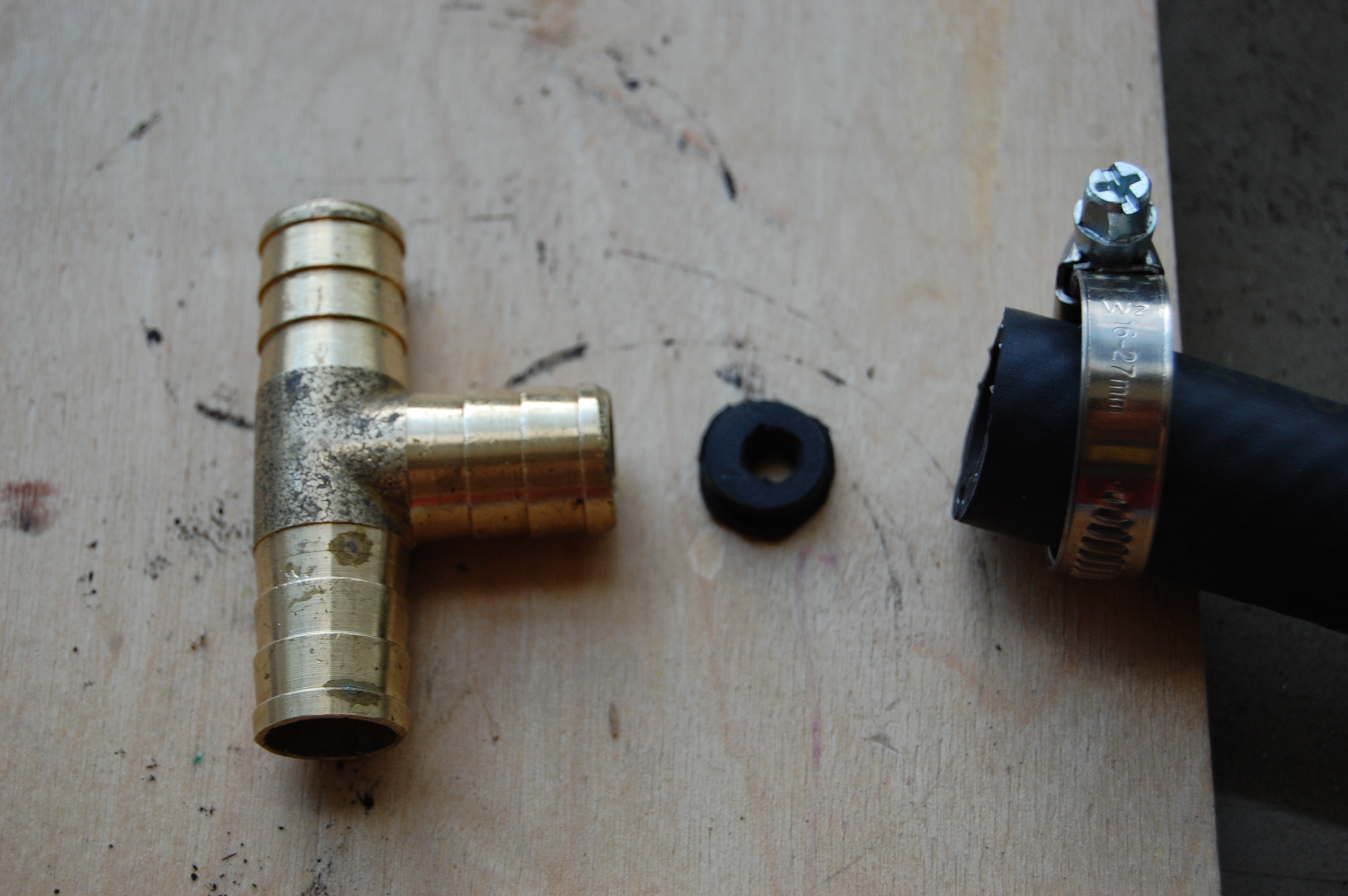

Повідомлення rabbit » Чет червня 25, 2015 11:25 pm
Вчера переделал подогрев редуктора.
Вот такие тройнички, ответвление на редуктор откалибровал на меньшее отверстие с помощью резиновой прокладки. Чтобы был приоритет печки.

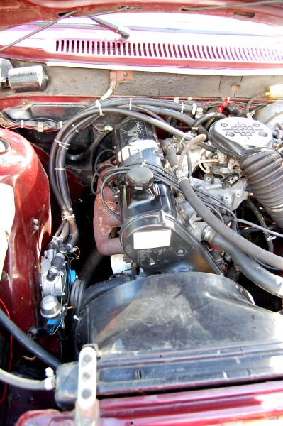

Проехался, вроде все гуд, работает, греет как надо и не протекает. Посмотрим.
Орудовать под коллектором почти вслепую, протискивая руки между трубками, проводами и тросиками это конечно тот еще "дзен". "Какой проктолог умирает во мне" - сказал бы поэт.

Чуть более тысячи после исправлений в системе подогрева редуктора ГБО - полет нормальный. Проблемы заводки двигателя, связанные с переохлаждением редуктора ушли.
Появилась другая неприятность - отказ заводиться на газу сразу после заправки "до полного". На бензине - без проблем. Наверное пора сделать профилактику редуктора. Видимо, переохлаждения не прошли даром.
Пока просто перехожу на бензин перед заправкой и на газ сразу после.

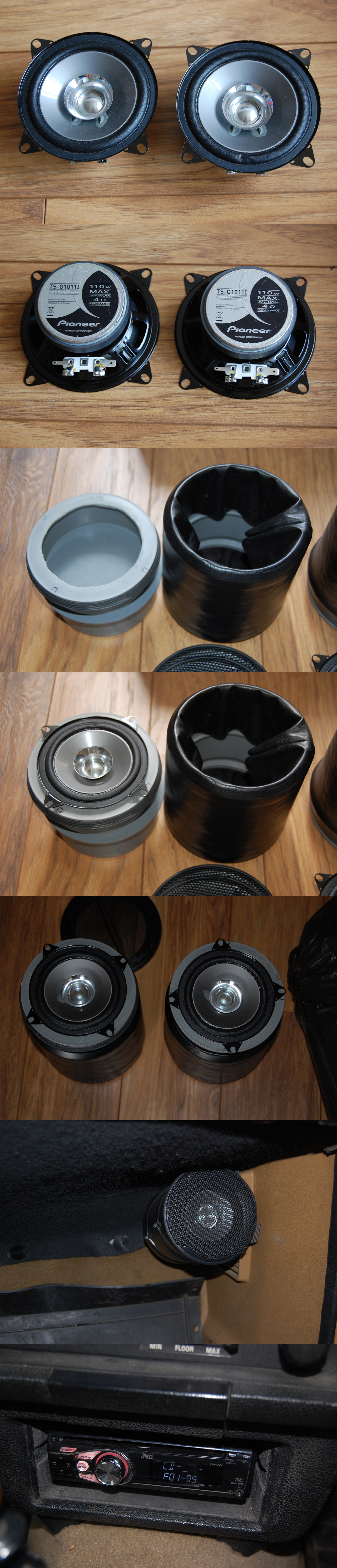

Перед одной из длительных поездок решил пока не продавать мото-колонки, которые когда-то делал а сделать на них временный вариант музыки в машину. Достал с полки магнитолу, купленную по случаю и закрепил ее внизу "бороды" на штатное место. Сначала думал "заморочиться" с рамкой, но оценив степень ее нагрева в процессе работы решил оставить открытой для лучшего охлаждения.
На удивление эти примитивные колонки выдают неплохой звук примерно до 1/3 громкости. Даже есть бас (но это пожалуй все что можно о нем сказать)). Пока не сделаю "подиумы" будет так.
