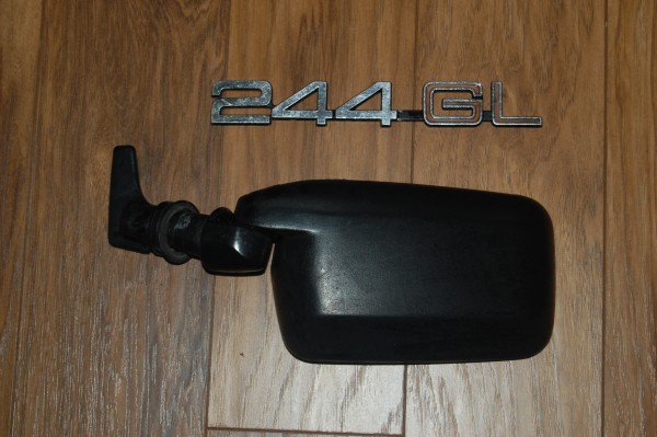

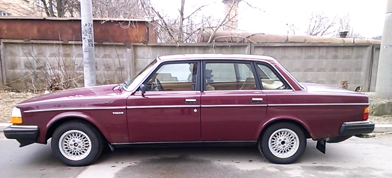

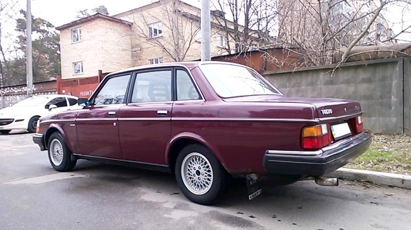

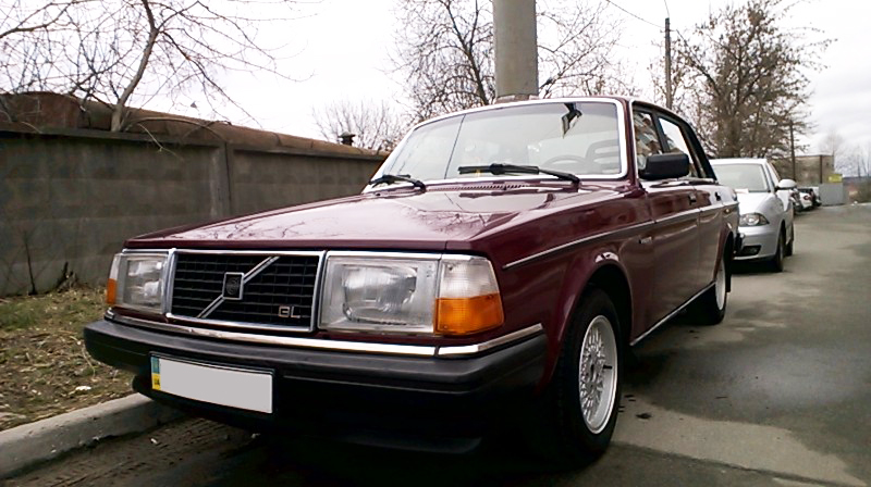

Повідомлення rabbit » Сер квітня 13, 2016 12:19 pm
Давненько ничего не писал в бортовик.
В январе имел проблему с заводкой "на холодную", решилось заменой ВВ проводов, крышки трамблера и свечей. Заодно проверил компрессию, сделал профилактику ГБО (10тыс.).
Компрессия отличная, разброс в пределах 0,1. Зменил масло в двигателе, залил Хадо - доволен. Двигатель работает мягко, на угар не доливаю, масло пока чистое.
С тех пор езжу каждый день на работу и обратно, накатал с тех пор тысяч 5 примерно. В целом замечаний нет, а вот по мелочам повылазили неприятные вещи. А именно:
- скрипят тормоза! Мелочь, а неприятно. Диски и колодки практически новые
- дребезжит мусор в глушителе на определенных оборотах
- обнаружил что спинка сидения водителя имеет небольшой перекос, рама видимо сломана
- есть люфт в главной паре моста, примерно 2см на колесе. Мост не гудит но есть рывок если бросить сцепление, нормально ли это?
Прикупил некоторые ништячки, а именно правое зеркало, шильдик на багажник, карманы на двери. Карманы надо подклеить.
По расходу газа выходит 1грн=1км по городу без особой экономии.
Привык ездить без спидометра, реально он не нужен вообще, а вот одометра не хватает. Есть идея как заставить его работать, появится время - сделаю.

Повідомлення rabbit » Пон квітня 18, 2016 9:57 am
vnukoff написав:Красотка!!!
В целом - да, особенно после мойки) К сожалению краска выгорела местами и есть мелкие дефекты ( Не без этого.

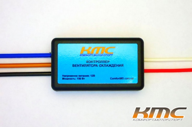

Re: Теплый ламповый 244 GL
Повідомлення Bobrik » Пон квітня 18, 2016 11:07 am
MOOSE написав:почитал двухстраничную эпопею про электровентилятор...
Даю 99% что не правильно подобран датчик относительно термостата
Я себе после долгих раздумий поставил вот эту шнягу, ездею с ней уже 4 месяца, подключаеться к штатному датчику в блоке, начало старта выбираешь сам (внутри кнопка, при настройке один раз нажать), пока очень доволен. Цена вопроса 340 грн.
Натраивал по своему разумению так: завел машину, дождался максимума стрелки до открытия термостата и нажал кнопку, возможно летом порог опущу.
Повідомлення Bobrik » Вів квітня 19, 2016 10:38 am
MOOSE написав:ето на правах рекламы?
Хз, пусть это останеться тайной), тогда добавлю еще - внутри сделано не кустарно, не грееться (т.к. силовая часть на двух полевых транзисторах а не на одном), размер чуть больше спичечного коробка, управляеться по "минусу", плавный старт и регулировка оборотов. Каждый знает с каким звуком крутяться электро карлсоны, этот я даже не слышу, т.к. системе охлаждения (без кондея) вполне хватает (даже в Киевских пробках) крутить его до 30%, не когда уже почти кипишь, а заблаговременно. Хочу временно в салон лампочку закинуть и по яркости свечения понаблюдать работу вентилятора.
Так что чем тратить деньги на подбор датчиков и времени на "куда его нахер всунуть, до радиатора или после", то вполне разумная альтернатива. А если добавить тумблер на случай отказа системы, то вообще зашибись.
Я поставил кулер от машины с кондеем, он у меня стоит перед радиатором.
Делают его в Одессе и с кнопкой (начало регулировки по желанию) это их усовершенствование предыдущего устройства.
Повідомлення rabbit » Вів квітня 19, 2016 6:45 pm
Bobrik написав:Я себе после долгих раздумий поставил вот эту шнягу, ездею с ней уже 4 месяца, подключаеться к штатному датчику в блоке, начало старта выбираешь сам (внутри кнопка, при настройке один раз нажать), пока очень доволен. Цена вопроса 340 грн.
Вах, круто, спасибо за подсказку! А датчик там воздушный или жидкостный?
Повідомлення Bobrik » Вів квітня 19, 2016 7:25 pm
Подключение идет к датчику в блоке, который на приборку.
