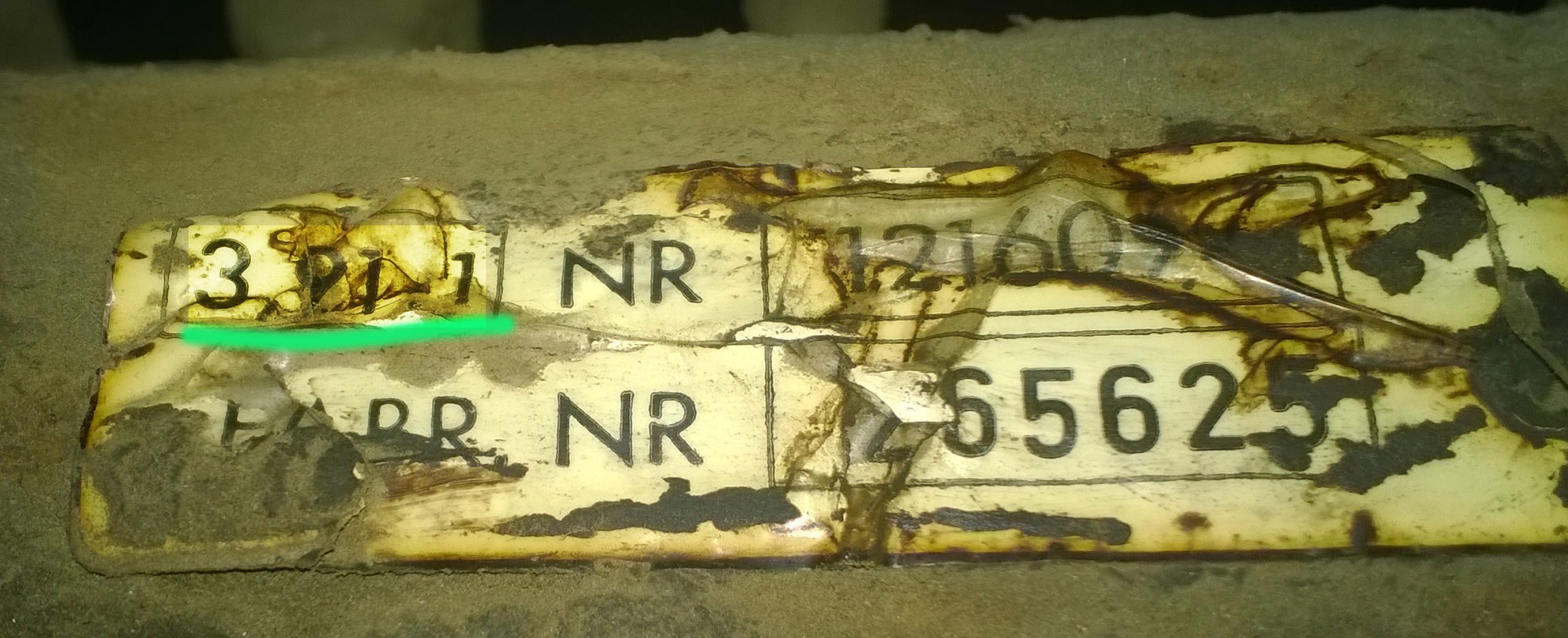

Мост, оказывается, у меня 3,91. Как для "автомата". Впрочем, неудивительно, ведь двигатель был В19.
А теперь В230. По идее, передаточное великовато, есть ли смысл менять, что скажете?

Повідомлення volvo244DLs » Сер вересня 28, 2016 11:52 am
rabbit написав:Мост, оказывается, у меня 3,91. Как для "автомата". Впрочем, неудивительно, ведь двигатель был В19.
Если поставите 3.73 или 3,56 то будет чуть меньше жрать топлива и бастрее !!! Сейчас у вас стоит тяговый мост. Самоя золотая середина - это 3,73. Я на таком катаюсь . На нем есть и рывок с места и по скорости не плохо.

Повідомлення rabbit » Чет вересня 29, 2016 9:54 am
volvo244DLs написав:
Спасибо, скорее всего буду неспешно подыскивать такой. Хотелось бы конечно с "самоблоком". )

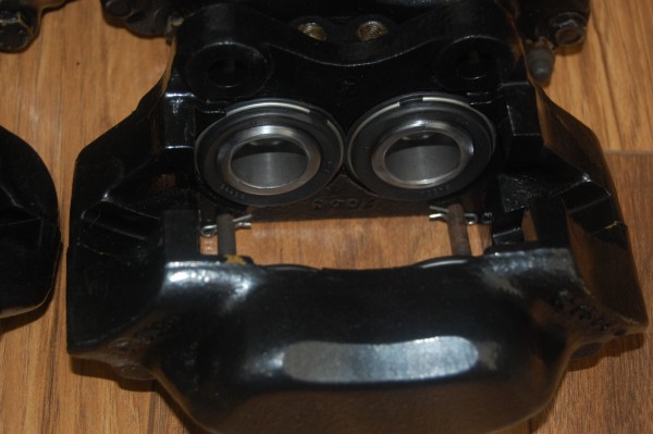

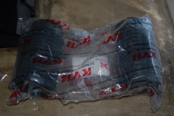

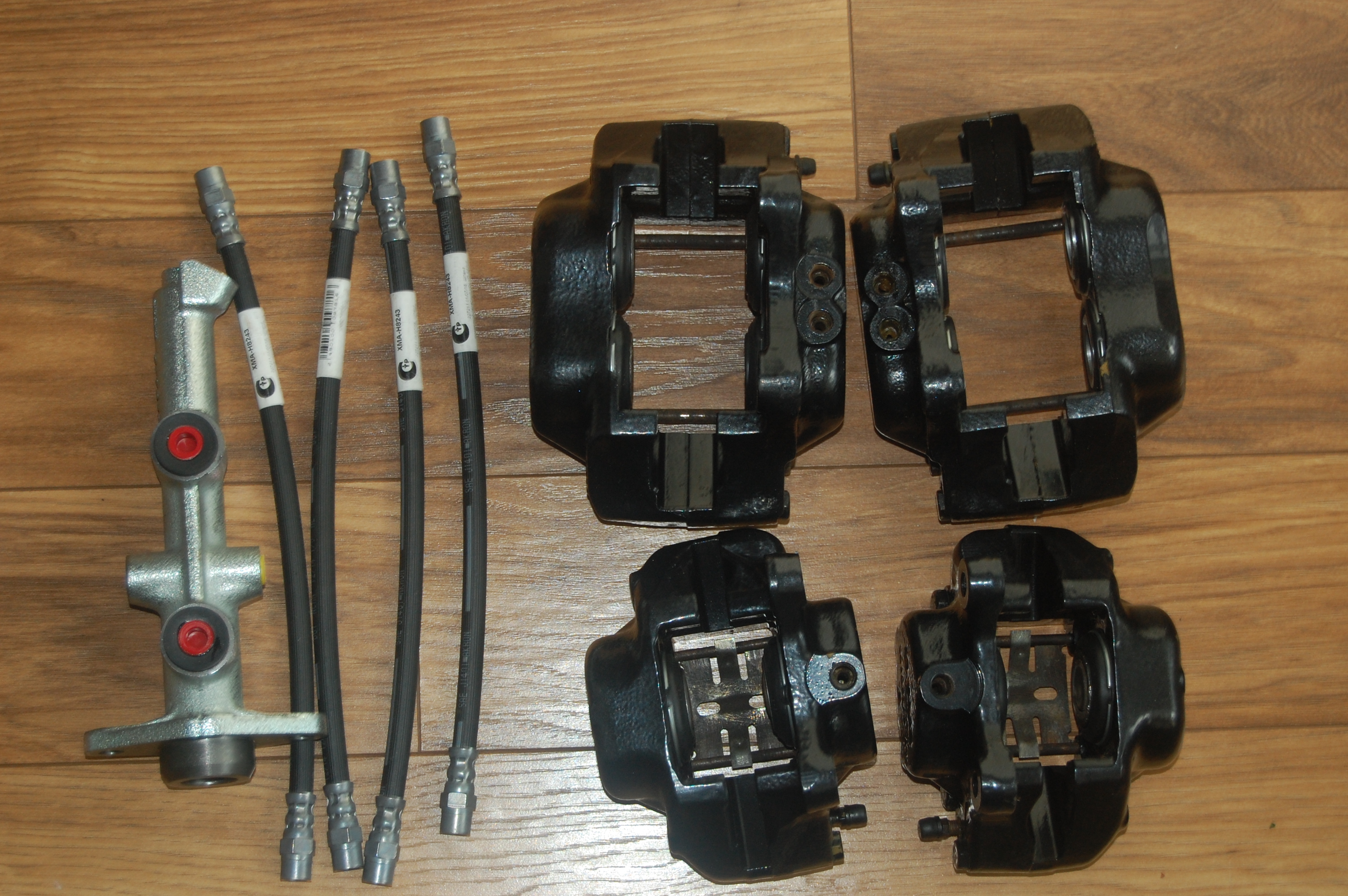

Повідомлення rabbit » П'ят вересня 30, 2016 3:32 pm

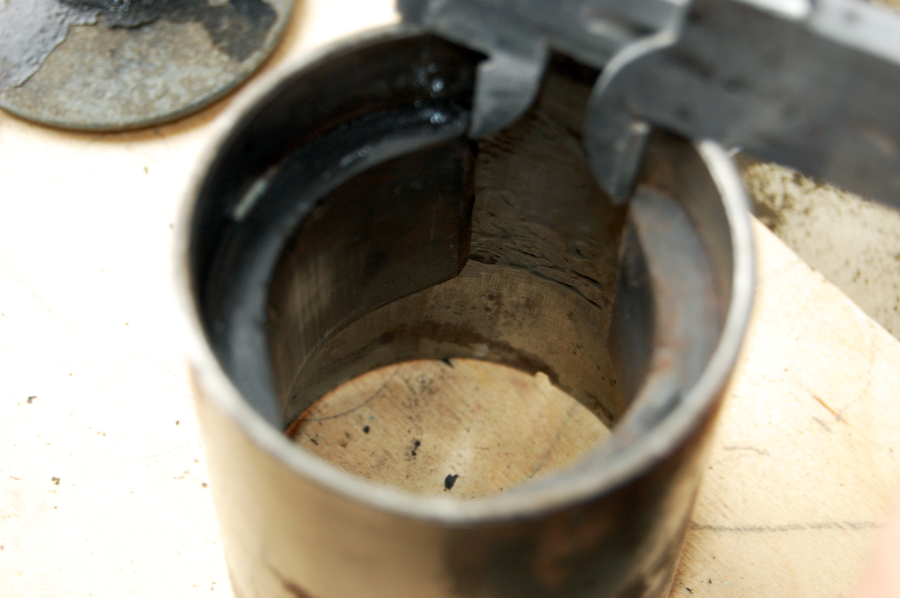

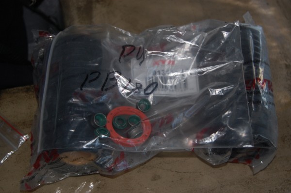

Приехали некоторые детальки.
- пыльники и отбойники передних стоек. (Когда менял амортизаторы - не смог найти оригинальные пыльники и поставил "оригинальные восьмерочные", которые не выходили и 5 тыс - "оригинально". "Какашка" абсолютная)
- детали ГРМ - шайбочки регулировочные, сальники клапанов, шумоподавительные втулочки, прокладка крышки ГРМ
- моторное масло и фильтр
- И главное! детали тормозной системы - отреставрированные суппорта, новый ГТЦ, шланги, трубочки.
Артикулы по деталькам, может кому будет полезно:
Приводной ремень ГРМ - Contitech CT643
Ролик ГРМ - Powergrip T41081
Сальники распредвала и промежуточного вала - ELRING 336998
Сальники клапанов (только впуск) - VOLVO 1306630
Демпферы клапанов (шумоподавительные) - VOLVO 3514432
Тарелки регулировочные для клапанов - Metelli 03-0020 - 03-0045
Пыльники и отбойники передних стоек - KYB 913 116
Прокладка клапанной крышки - GOETZE 31-026 432-06
Огромное спасибо Коле за реставрацию суппортов!! Сергай Иванычу за трубки!
Впереди установка.

Сегодня поставили ГТЦ и задние суппорта. При замене пыльников стоек обнаружили что разбиты подшипники опор, они уже давно были "подуставшие", странно что не стучали. И кое какие мелочи, которые тоже нужно попутно сделать.

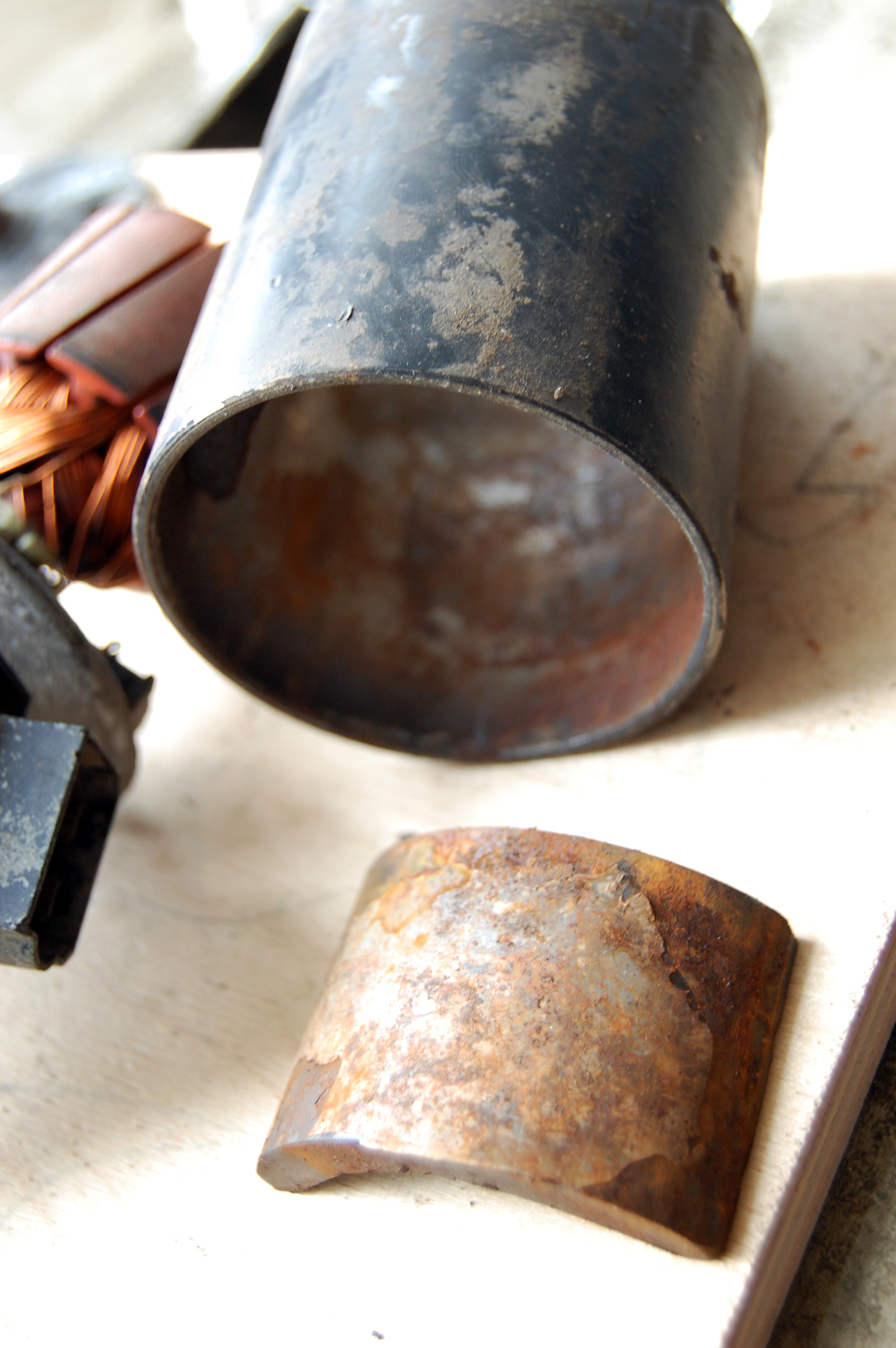

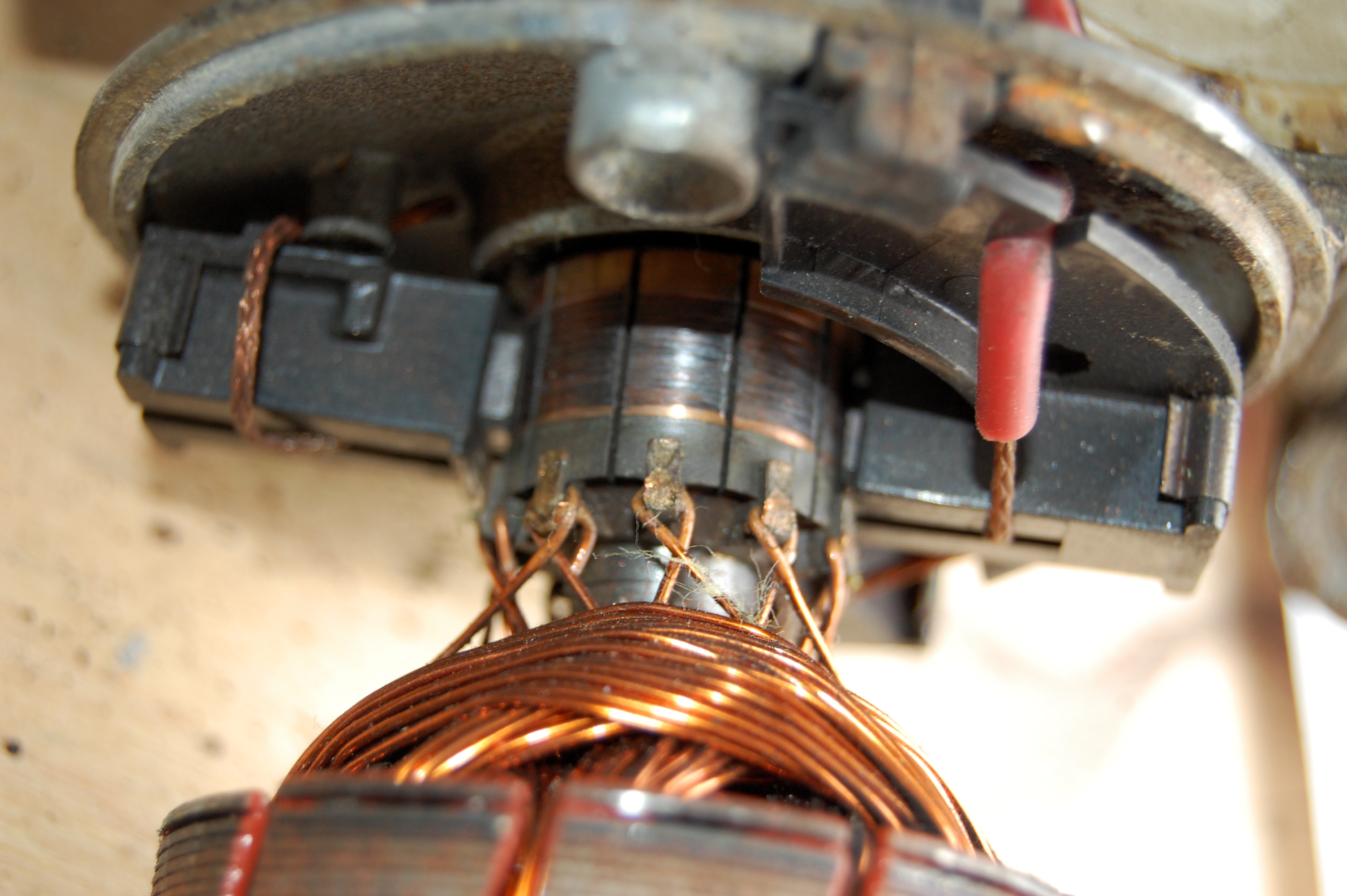

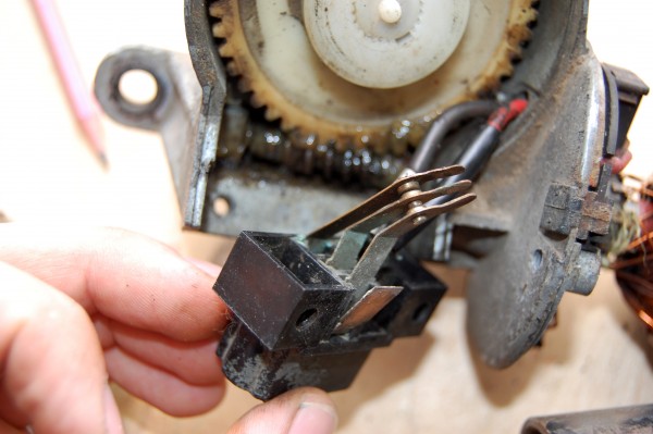

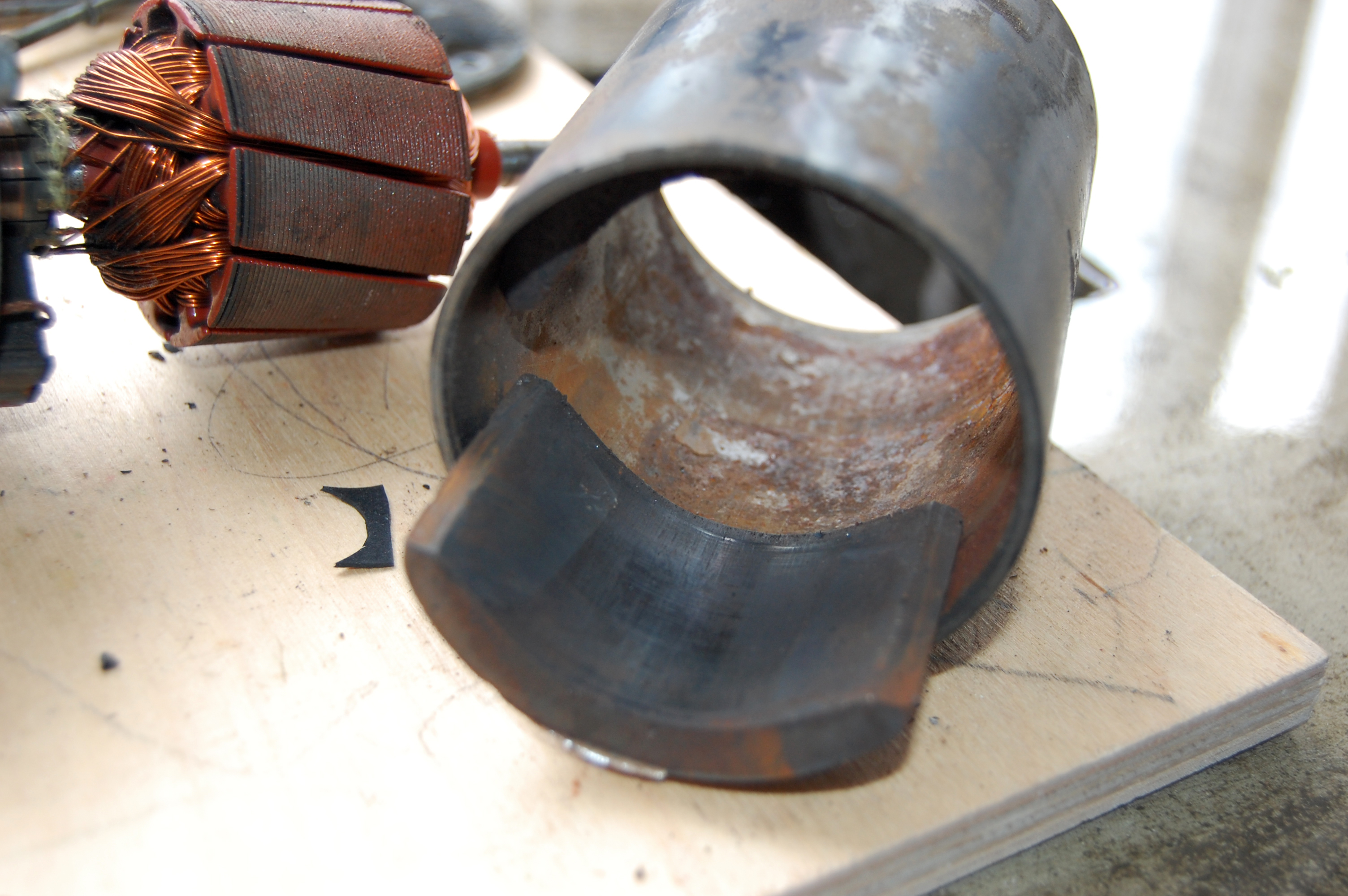

Повідомлення rabbit » Вів листопада 01, 2016 3:02 pm

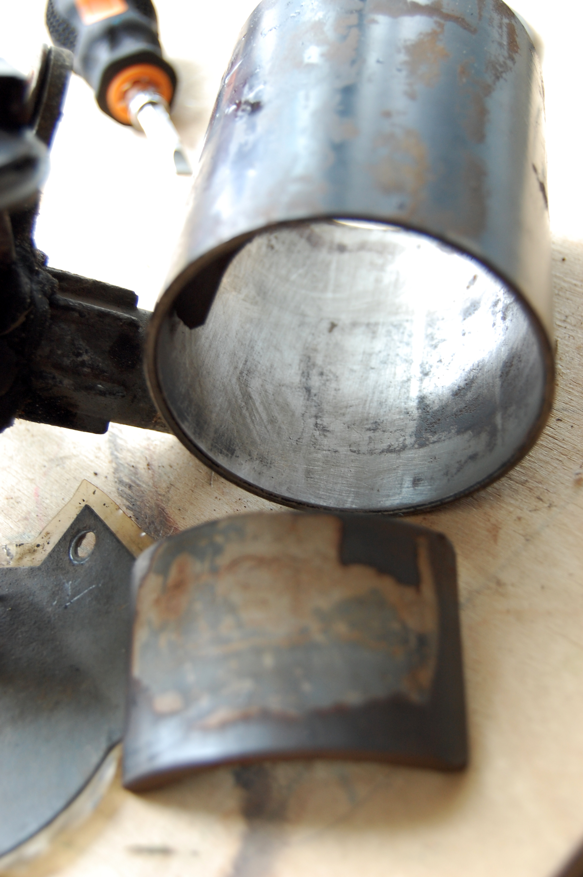

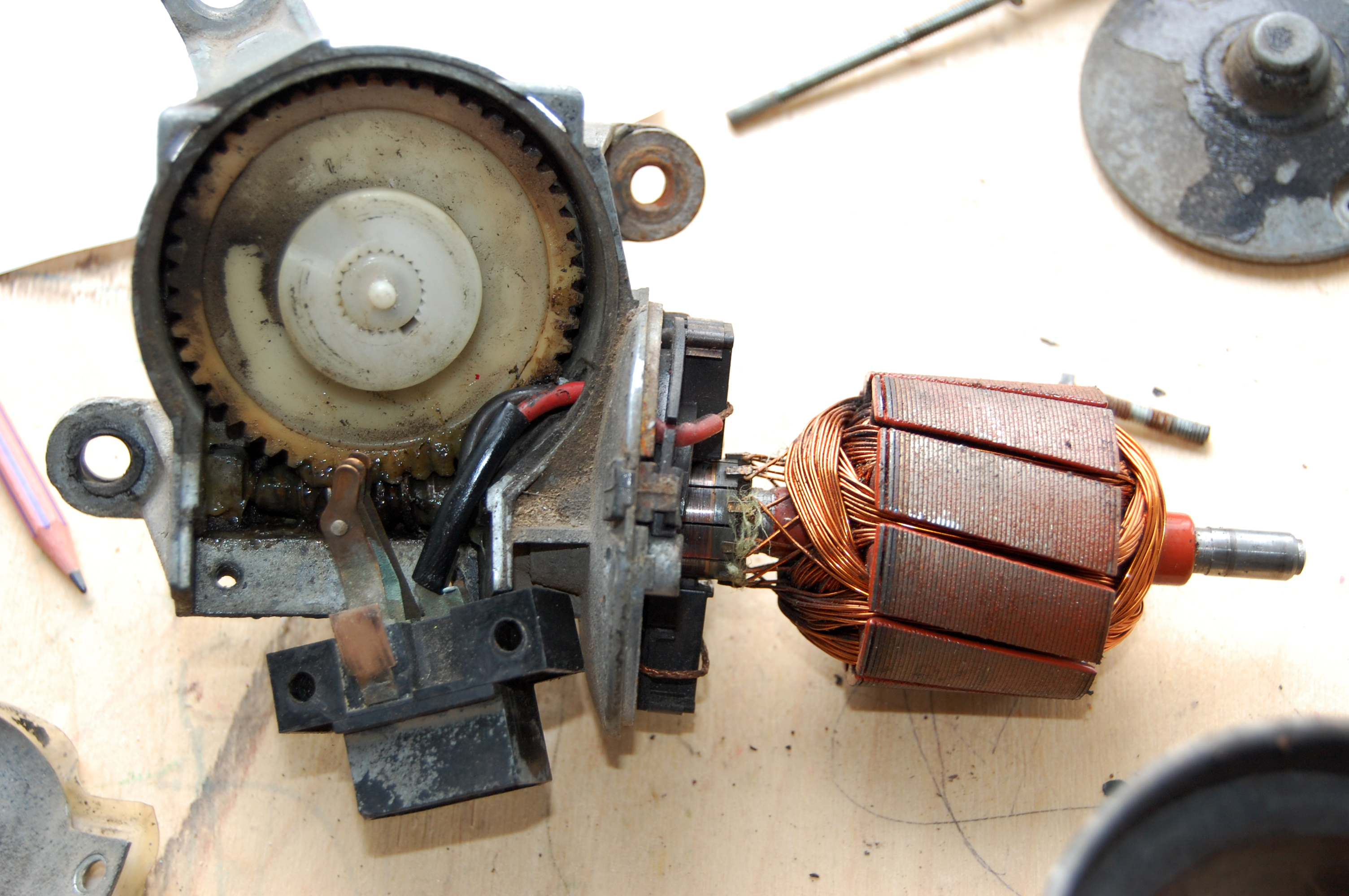

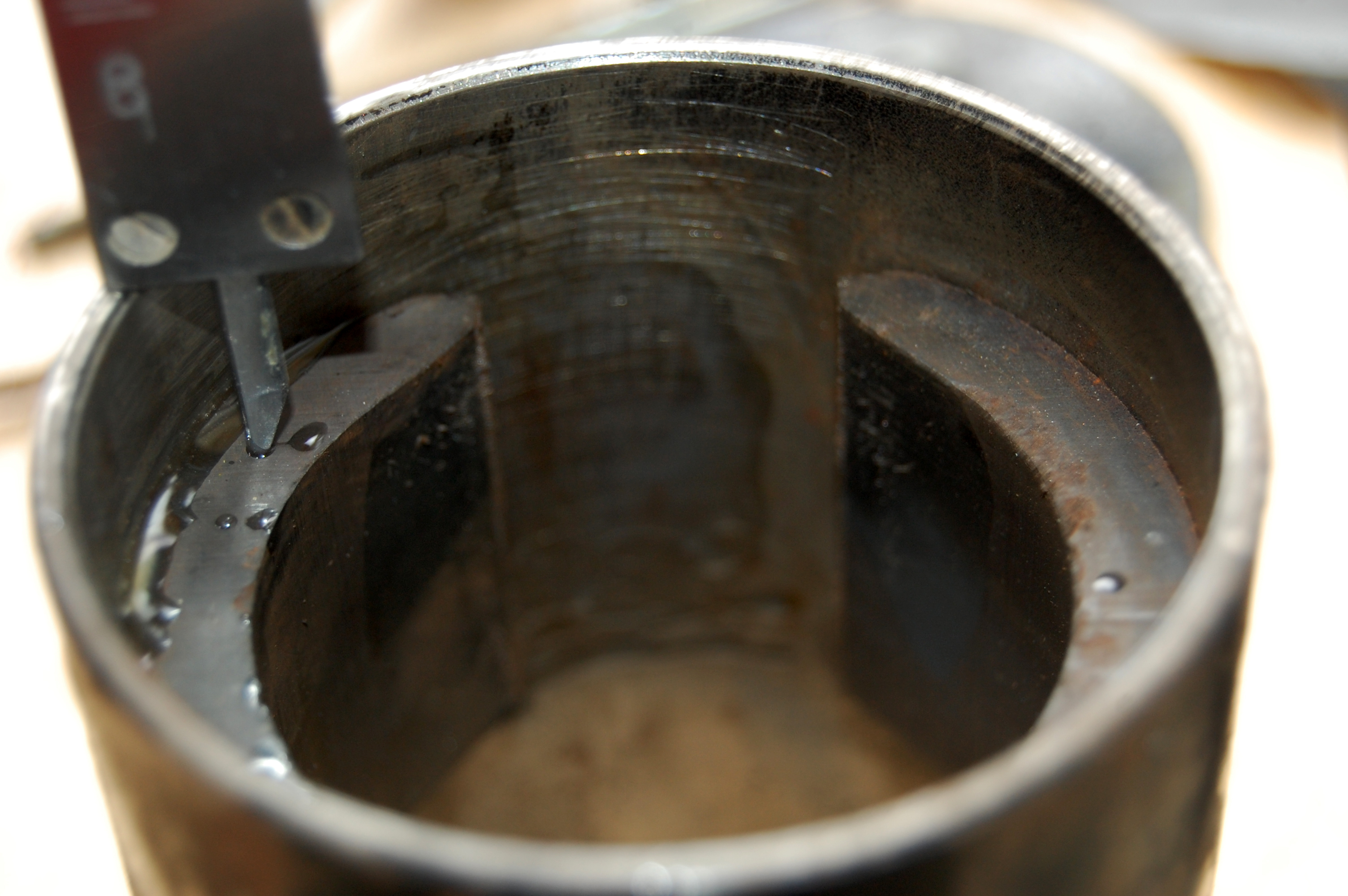

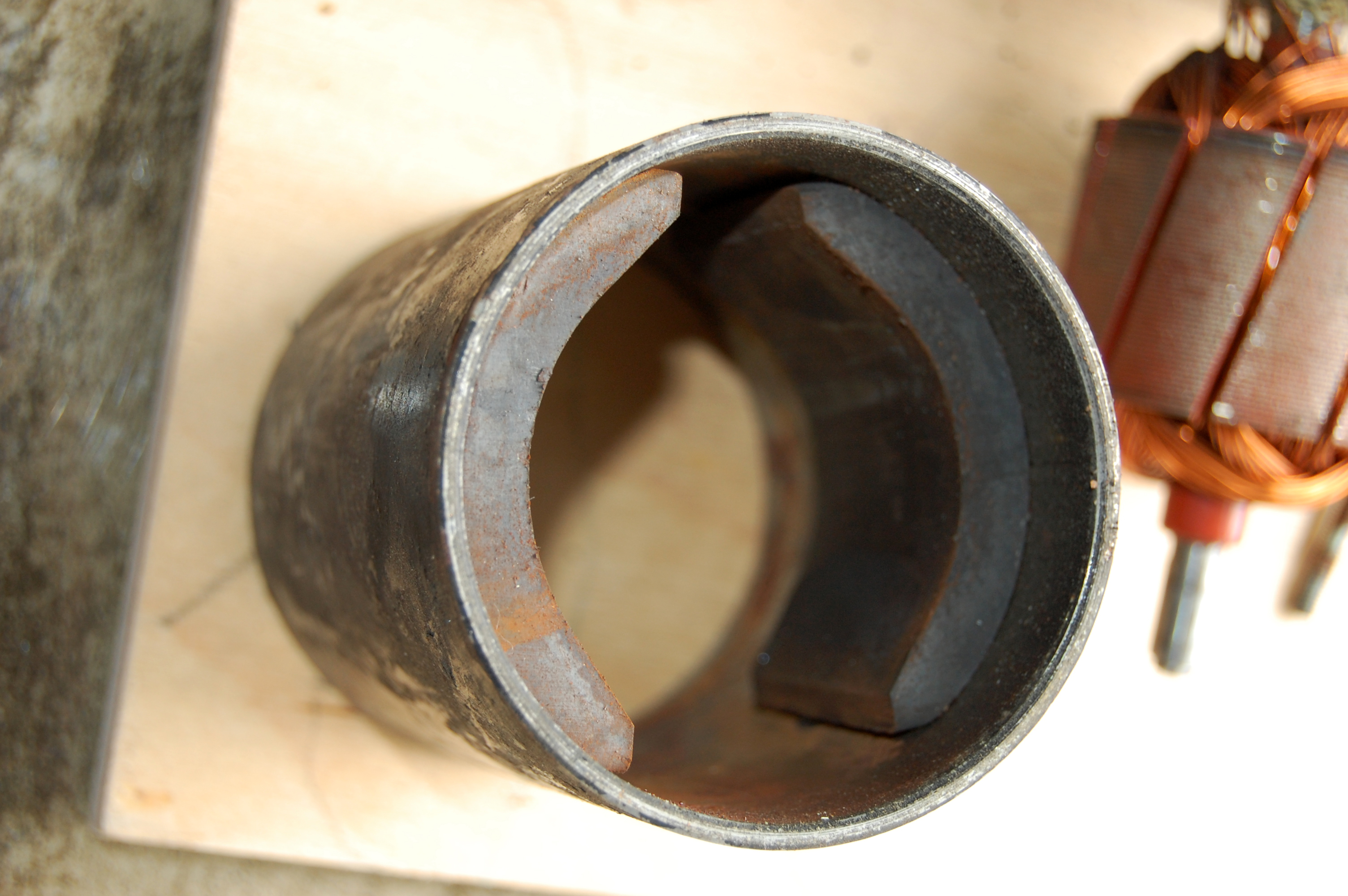

Ремонт моторчика дворников.
Симптомы - шум при работе дворников, потеря мощности моторчика.
Вскрытие показало, что один из магнитов отвалился и сместился.
Коллектор тоже слегка уставший.
Контакты ок но медь окислилась.
Зачистил - обезжирил - поклеил магнит.
Зачистил заодно контакты и коллектор. Затем обезжирил, собрал и поставил на место.
Теперь все работает как надо.

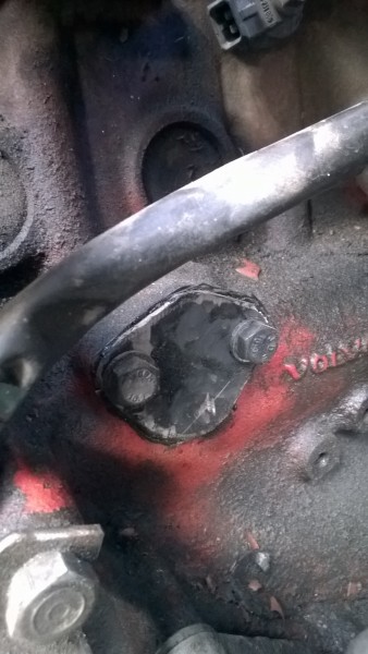

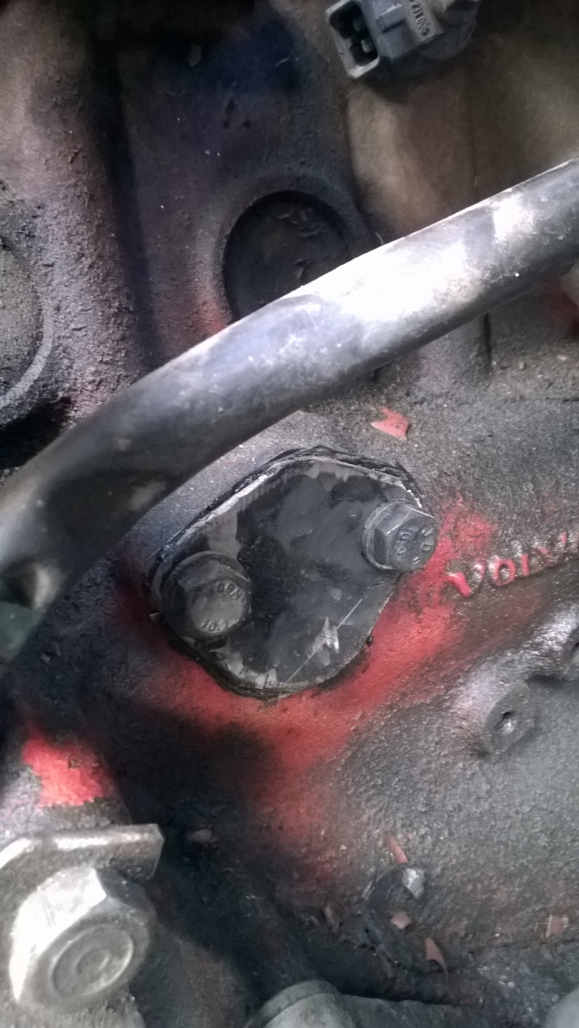

Упразднил механический бензонасос и поставил заглушку на его место.
Уже год как стоит ЭБН а механический стоял параллельно "на всякий случай" с закольцованной трубкой. Теперь будет так:
