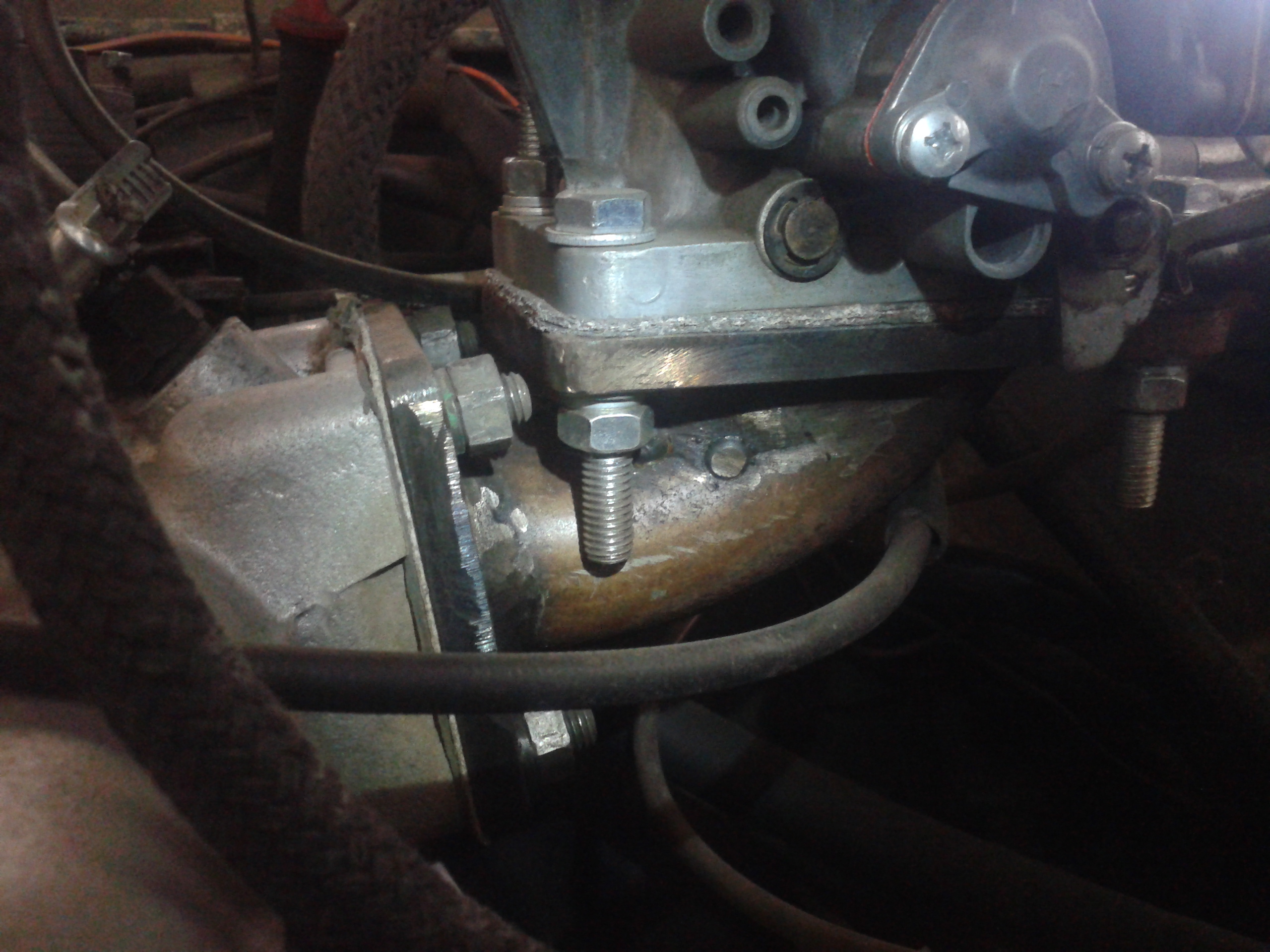

Всем добрый день. Решил заменить родной карб. на жигулёвский так как родной это просто проглот что бензина что газа. В связи с этим есть вопросы:
1. Какой карбюратор лучше установить.
2. Может есть у кого то чертёж или эскиз с размерами переходника под карбюратор.
Буду благодарен за ответы.

Да я бы рад, но редуктор закручен уже вкрай а 16 л. газа по трасе не сильно радует.

примерно все одинаковы. в каком положении стоит игла?
у меня быавало что и 22 бенза по трасе хавала ))
Re: Легендарная 244!!!!!
Повідомлення Aleks_15 » Вів вересня 23, 2014 4:13 pm
ivan@m написав:примерно все одинаковы. в каком положении стоит игла?
Я ещё не вскрывал карбюратор поэтому даже представления не имею что там и как.

Супер решение для замены карба. следующий карб будет куплен новый, установлен ,если расход неупадет, то история повторится???
до установки турбины машина на стромберге расходовала при хорошей регулировке до 9 литров при скорости 100-110 по трассе на 4-х ступке.
Покупать не буду, у меня есть Солекс с Нивы тайги под 1.7 мотор вот его и планирую установить. Переходник изготовить особого труда не составит. Если получится отрегулировать родной карбюратор, то его можно будет вернуть на место без проблем.

Aleks_15 написав:Покупать не буду, у меня есть Солекс с Нивы тайги под 1.7 мотор вот его и планирую установить. Переходник изготовить особого труда не составит. Если получится отрегулировать родной карбюратор, то его можно будет вернуть на место без проблем.
может через годика пол найдёш колектор под Солекс за 2000грн

коллектор лучше сразу варить от москвича на сои фланцы. так что купить нада еще один.
и да кстатии на 240 2.0 батиной ниже 12 расход на вертикальном карбе опустить неудавалось и это при условии нового карбюратора итд и тп . ну и ездит он спокойно.

Может имеет кто то опыт разборки и регулировки родного карбюратора?
Aleks_15
Повідомлень: 201
Звідки: Одесская обл. г.Южный
Автомобиль: Вольво 244
Повідомлення ivan@m » Сер вересня 24, 2014 11:04 am
Aleks_15 написав:Может имеет кто то опыт разборки и регулировки родного карбюратора?
есть такой Стас 340 на форуме и тема есть где расписано так что дети на уроке труда отрегулируют даже.
Повідомлення leo_run » Сер вересня 24, 2014 11:06 am
там разбирать аж 10 винтов - и все
диафрагма и поплавковая камера
там в нем хоть атф есть?? или как?
игла надо спец инструментик из болта на 8 длинного пропил болгаркой и вперед крутить :-))

не 10 а 8 и не из болта а из шестигранника -так крутить удобней,он же загнутый)))) :frends:

ivan@m написав:коллектор лучше сразу варить от москвича на сои фланцы. так что купить нада еще один.
А зачем менять коллектор? В чём недостаток через переходник? Видел вживую на машине эту всю конструкцию
Вот фото
