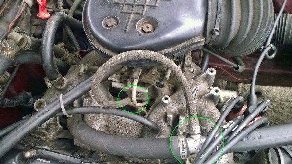

Кто ездит на не оригинальных "Солексах" - обратите внимание на вот такую деталь. Очень желательно сделать тройник на шланге отвода картерных газов и соединить тонкой трубкой с соответствующим штуцером коллектора.
В моем случае это в разы снизило "потение" двигателя маслом и соответственно - его расход по трассе.
У меня до подключения данного шланга были довольно значительные потери масла через уплотнения на оборотах свыше 3000, движок "потел" у маслозаливной горловины и через сальники, хотя прокладки и сальники - сравнительно новые. Причем это именно потери через повышенное давление картерных газов, поскольку при езде в городе в режиме 2-3тыс. оборотов этого не наблюдалось.
Не до конца понимаю как эта тоненькая трубочка могла так повлиять но после ее подключения это явление практически сошло на нет. (По идее она должна работать в основном на ХХ)
Пару дней назад довелось смотаться в Полтаву (около 800км туда-обратно). Скорость держал 120-130 поскольку немного спешил (около 3500 оборотов у меня). После поездки открыл капот ожидая увидеть уровень масла ниже среднего и движок с потеками масла. Однако ничего такого не увидел - масло выше среднего как и было на выезде и незначительное "вспотение" у крышки как и обычно в городе. В общем причина этого улучшения скорее всего именно в этой трубке.
И еще - не бойтесь лезть в настройки ГБО и регулировать их самостоятельно. В моем случае одна поездка с регулярными остановками и подкручиванием качества и количества смеси "на ощущениях" дало результат гораздо лучший чем регулировка на СТО по газоанализатору - расход газа упал почти на литр а "прием" при этом ощутимо улучшился. Сейчас расход газа примерно 10,5л / 100 в режиме "трасса, 110км/ч" и 13,5 "город".
При этом пропали "провалы" при открытии второй камеры карба, на СТОшных регулировках я не мог на газу хоть как либо ускориться на скоростях свыше 120. только очень очень постепенно. А теперь она ускоряется и после 130, почти как на бензе, а расход газа при этом уменьшился.

Повідомлення nemeckiy » Пон листопада 06, 2017 3:18 am
Тонкий патрубок на коллектор создаёт разряжение в системе вентиляции картерных газов чем с тем же вариантом когда "сапун" откунут в атмосферу. Давление в моторе нет, сальники не вылазят. В идеале ещё бы всё это через маслоулавливатель запустить. С настройками газа не играйся сильно, лишь бы не обеднил смесь, иначе клапана на выпуск быстро помрут. Особенно быстро мрут когда по трассе при таких скоростях летать. Лучше чуть чуть добавить в плюс.

Повідомлення rabbit » Пон листопада 06, 2017 8:08 pm
nemeckiy написав:Тонкий патрубок на коллектор создаёт разряжение в системе вентиляции картерных газов чем с тем же вариантом когда "сапун" откунут в атмосферу. Давление в моторе нет, сальники не вылазят. В идеале ещё бы всё это через маслоулавливатель запустить. С настройками газа не играйся сильно, лишь бы не обеднил смесь, иначе клапана на выпуск быстро помрут. Особенно быстро мрут когда по трассе при таких скоростях летать. Лучше чуть чуть добавить в плюс.
Маслоулавливатель ведь уже есть - штатный. Или речь о том чтобы его упразднить и сделать "вместо"? Мой штатный не закупорен - продувается.
Спасибо за напоминание насчет прогара клапанов. Я в курсе об этом явлении, насколько знаю они горят если клапана пережаты и подвисают. При регулировке клапанов дал +0,05 к зазорам. Чуток еще обогащу смесь на всякий случай.
3500 об. вроде не такой уж экстремальный режим для в230, по идее это чуть выше средних. Это моих 130км/ч по gps. Какой режим оптимален для езды на газу на В230? Есть какая-то статистика? Или чем тише тем лучше?

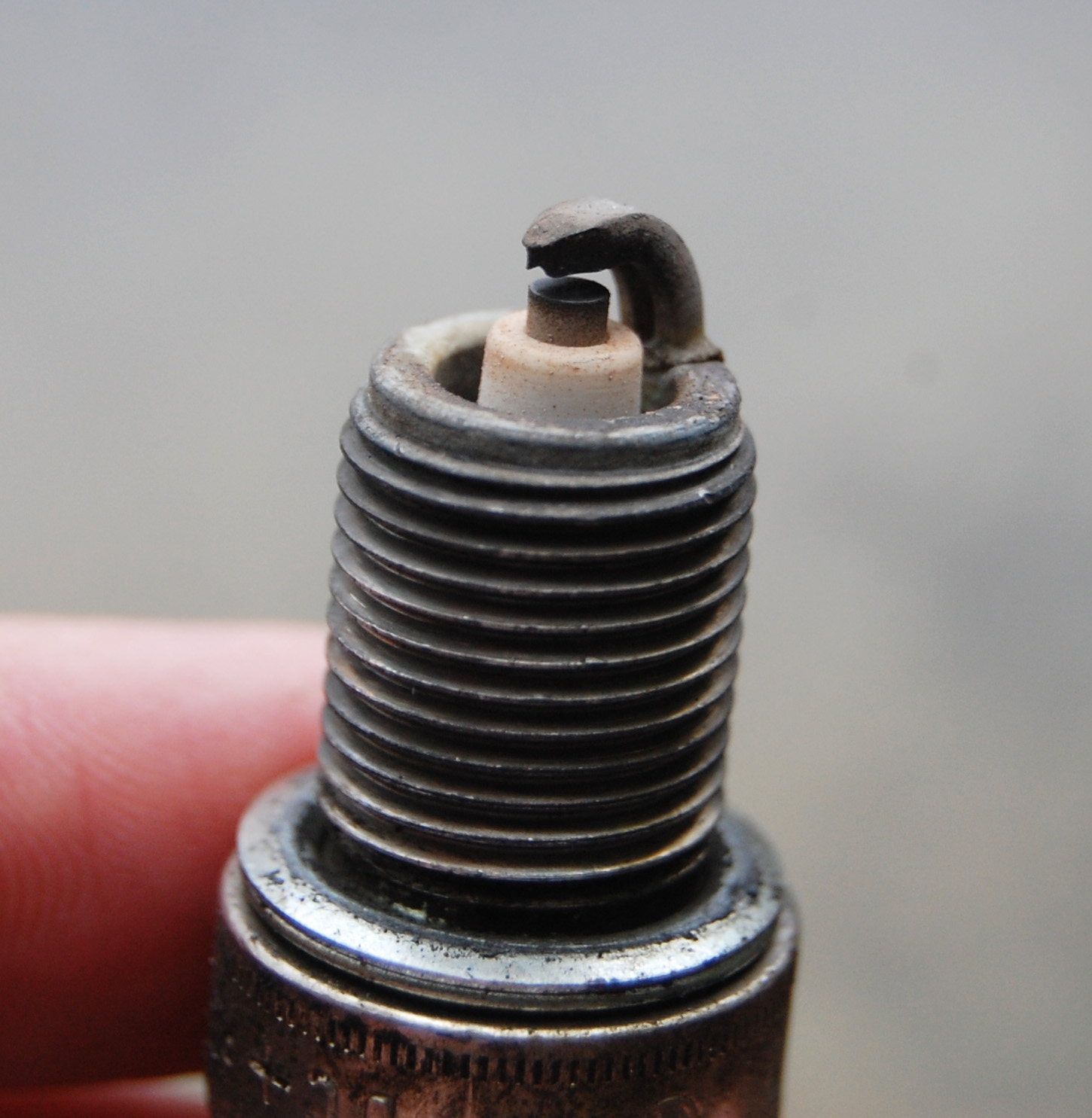

Я думаю что мотор на этих настройках чувствует себя превосходно.
Судя по свечам после пробега в 10тыс :
Этой зимой пробег поменьше, в основном простой но 1-2 выезда в неделю все же было.

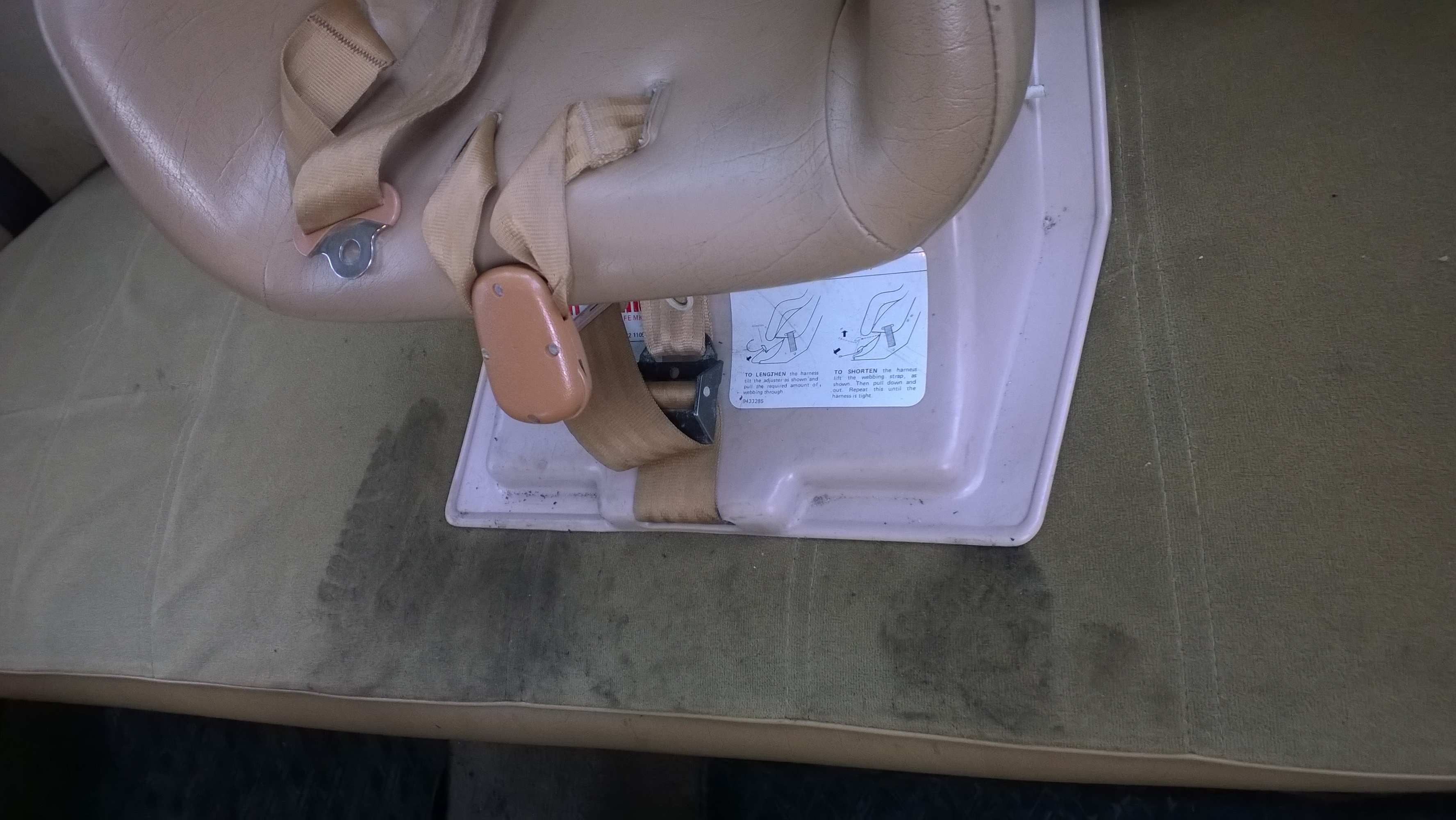

О качестве бежевого велюра в салоне.
Первое фото - следы от машинного масла, весьма неприятное загрязнение. (лазили в яме под машиной, разглядывали что там снизу)
Второе - после чистки уайт-спиритом. Ни пятен ни разводов никаких последствий.
Был и шоколад и мазут и графитка и все что только может присниться бежевому салону в страшном сне.
Уайт спирит устраняет все без следа.

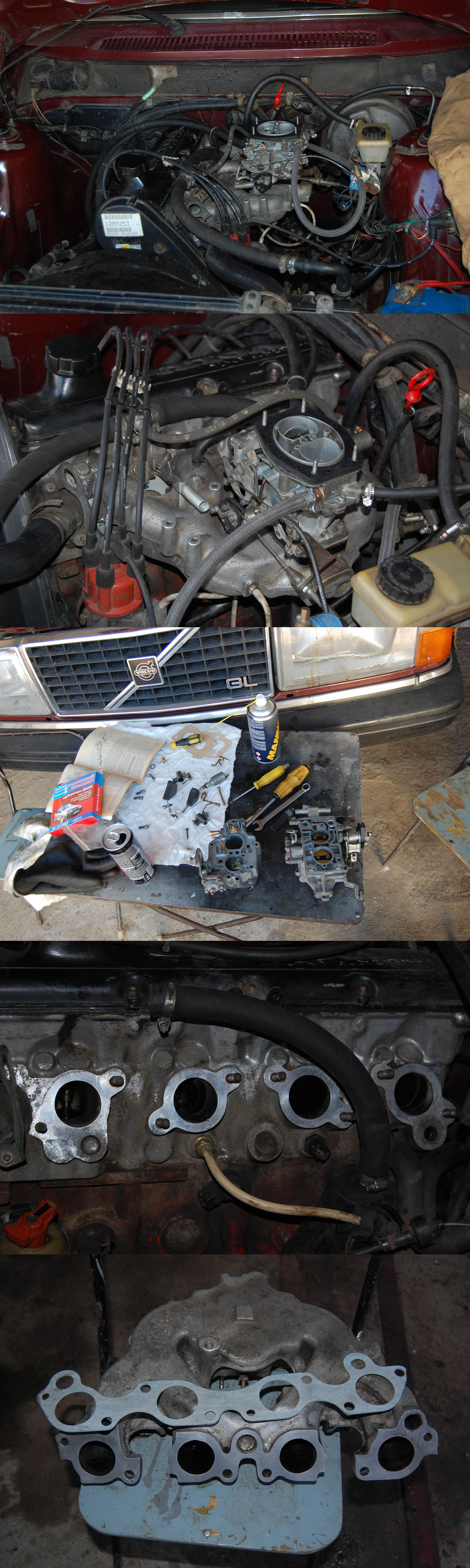

Давно не писал поскольку с весны мало что делал. Но езжу регулярно.
Краска уже органически не переносит химическую мойку. После последней такой мойки пришлось полировать.
"Був час та натхнення" заменить прокладку коллектора и попытка устранить подсос воздуха.
Коллектор почистил, поставил на прокладку с герметиком.
Снятие карба показало что его подошва существенно искривлена а отверстия под шпильки разбиты.
Честно попытался использовать "ремкомплект" чтобы убедиться что это худший вариант из возможных.
Плюнул и заказал новый карбюратор. Так часто бывает - помыть перебрать и выбросить )))

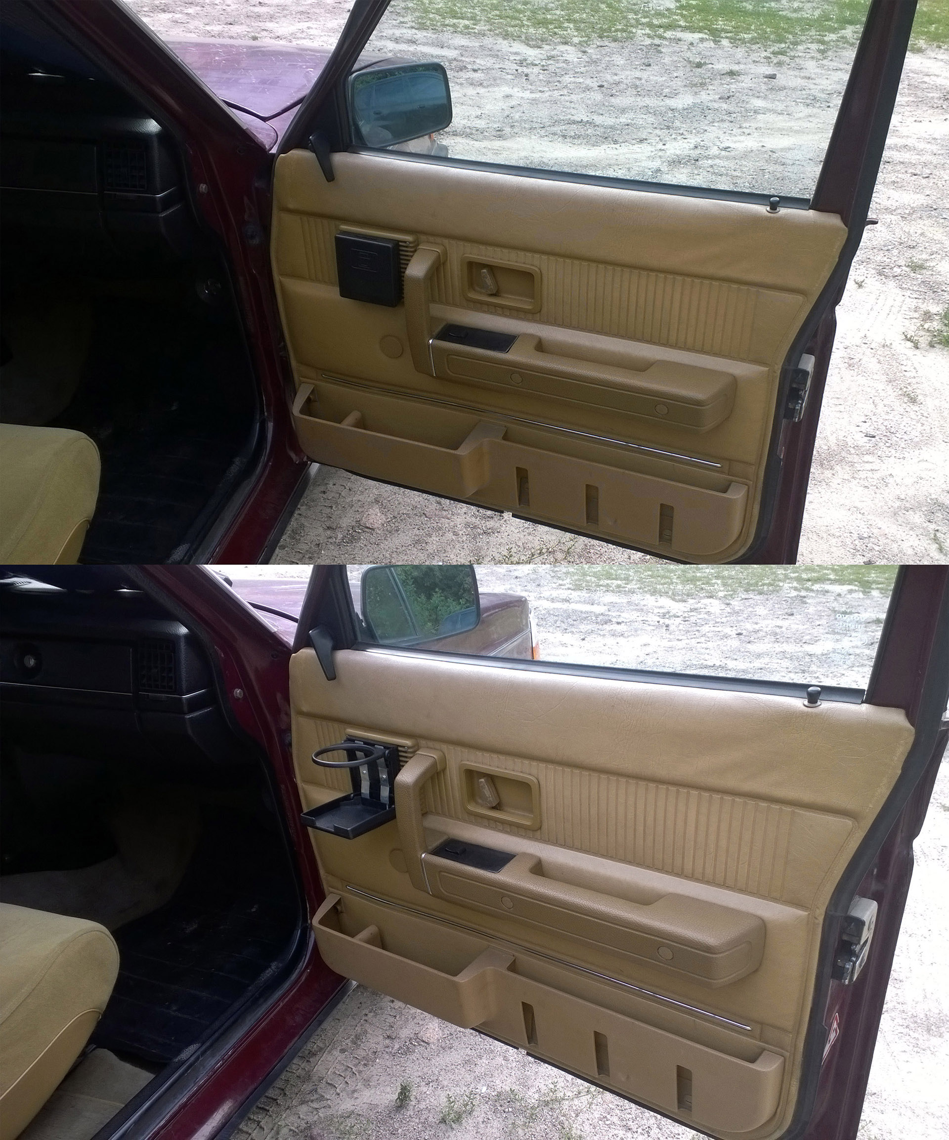

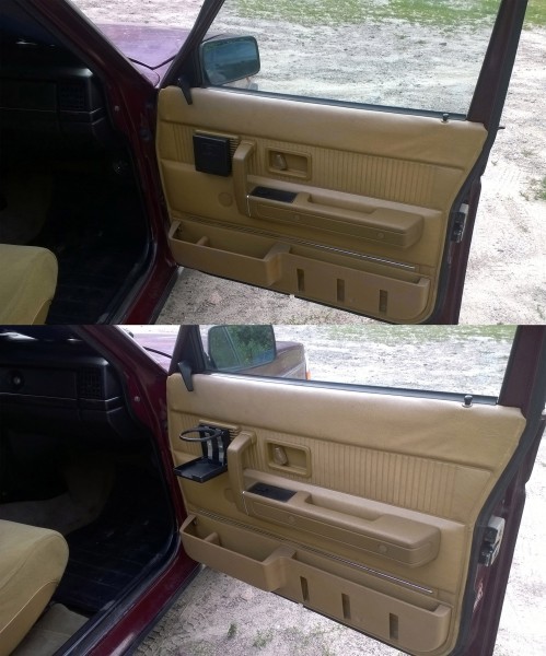

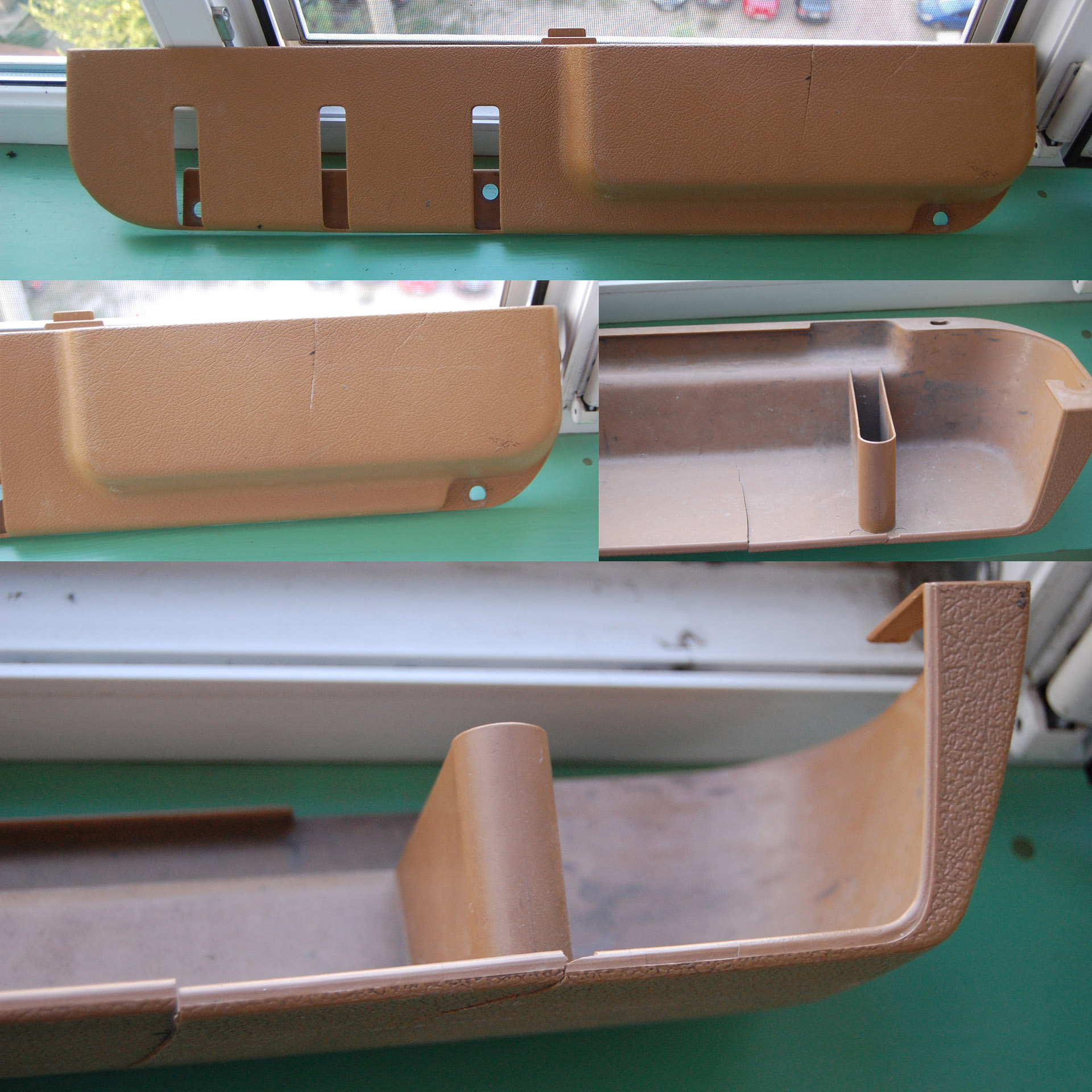

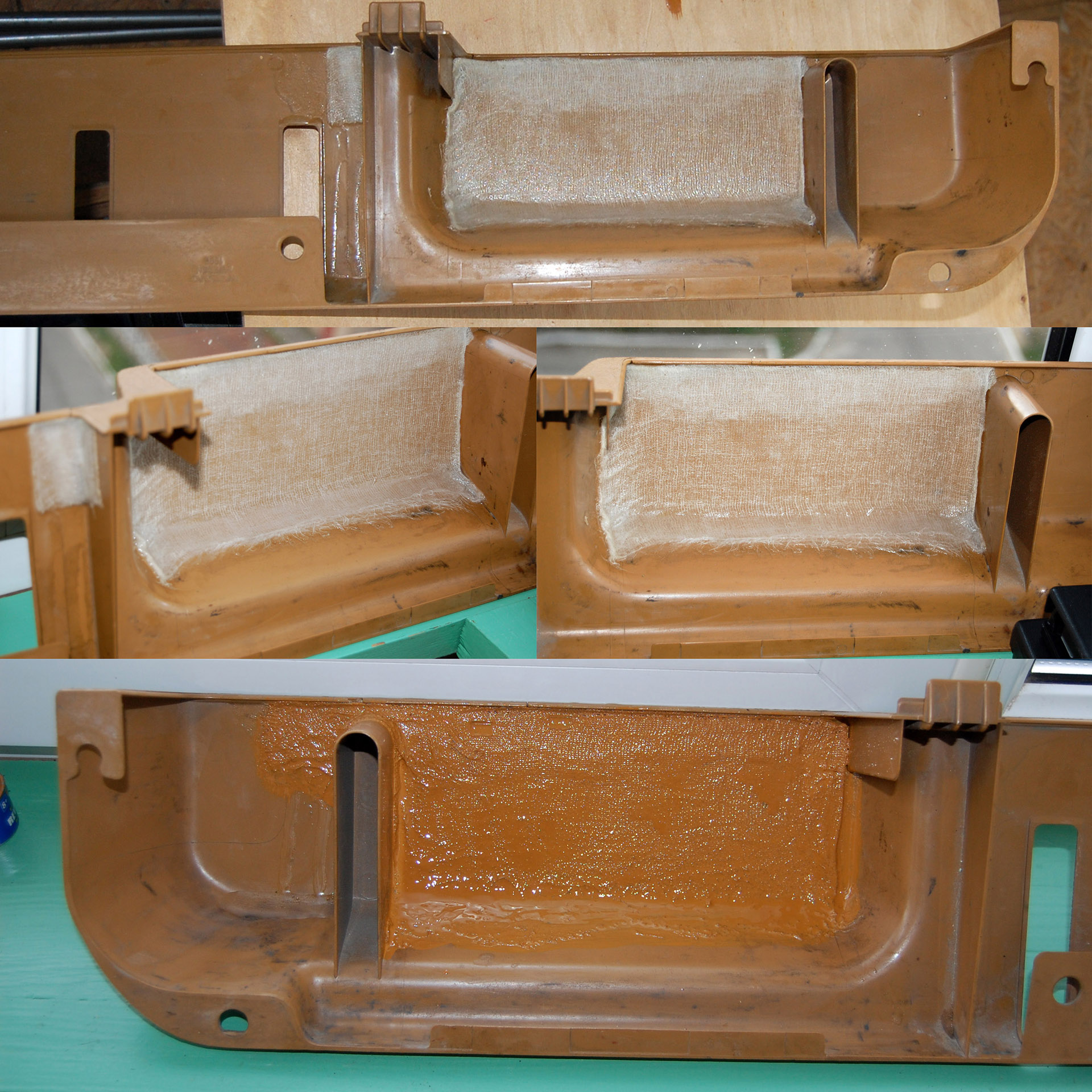

Купленные по случаю кармашки долго дожидались своего часа.
Естественно, на них были трещины - решил устранить проблему самостоятельно с помощью эпоксидки.
Заодно поставил подстаканники которых реально очень не хватало в этой машине. Решетки бывших динамиков имхо идеально для них место. Все равно ставить туда динамики это не умная затея. Я пытался но туда не входит даже минимальный мало мальски приличный динамик. Проклеил карманы изнутри и закрасил нитроэмалью, трещин теперь не видно и врядли появятся новые - проклеил основательно.
До:
В процессе:
На месте:

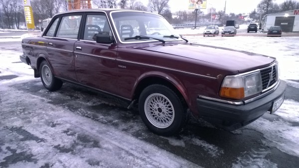

Снова езжу каждый день. Утром было -17, машин мало. Нравится ездить в непогоду и зимой на этой машине, она стабильна и предсказуема.
Пошел 7-й год как она у меня. Интересно что за 6 зим не было ни одного раза чтобы я застрял, хотя паркуюсь часто по глубоким сугробам. Буксует - да, но всегда в итоге выгребает без посторонней помощи. На предыдущей переднеприводной машине за 3 зимы застрял дважды так что вытаскивали, причем один раз у себя во дворе)))) Хотя принято считать что передний привод более проходим.

rabbit написав:Интересно что за 6 зим не было ни одного раза чтобы я застрял, хотя паркуюсь часто по глубоким сугробам. Буксует - да, но всегда в итоге выгребает без посторонней помощи. На предыдущей переднеприводной машине за 3 зимы застрял дважды так что вытаскивали, причем один раз у себя во дворе)))) Хотя принято считать что передний привод более проходим.
Одно маленькое уточнение: какая резина (марка, модель, сезонность, наличие шипов), доп. оборудование на ней (цепи, ремни), способ загрузки ведущей оси?
Если вспомнить, что ведушая ось у переднего "недопривода" загружена естественным образом, то все решает резина и допы на ней, а у заднего надо еще как-то нагружать мост. К плюсам переднего привода можно отнести еще и возможность поворачивать колеса в сугробе. Это по физике процесса, не считая всяких трекшенов и иже с ними. Передний привод более проходим, даже на мелких шелупайках. С хреновой резиной и ПП будет буксовать почем зря.

Повідомлення awn » Чет січня 10, 2019 12:44 am
Должен признать и подтвердить правоту Миши.
На Геславеде, пусть и лишившегося большинства шипов (nord frost 3) — выгребался на 760 почти всегда. Мишлен X-Ice — даже выехать со двора (у меня два варианта и оба в гору по льду) целая стратегия + впервые кинул мешок песка в багажник

Повідомлення rabbit » Суб січня 12, 2019 9:40 pm
Резина зимняя, японская Тойо, без шипов, износ думаю процентов 40-50 уже.
На предыдущей была новая зимняя резина (правда попроще, Дебица) и я ожидал много большего по проходимости. Все-таки передний привод.
А от этой ожидал что буду каждую зиму толкать как было когда-то на москвичах и жигулях, но нет, и это удивляет, поначалу даже возил лопату, но она так и не пригодилась. Цепи тоже в первую зиму присматривал по старой памяти.
Из заднеприводных иномарок ездил только на старых Мерсах и Опеле, но не зимой, поэтому не с чем сравнить. Зимой ездил только на москвичах-жигулях и очень давно. Перед этой машиной все передний привод был, собственно этот момент меня напрягал когда выбирал машину, думал что опять придется ездить с лопатой и коврики подкладывать под колеса иногда )))
Думаю дело в совокупности всех факторов - и резина и дорожный просвет и развесовка. Так что согласен с вами.
