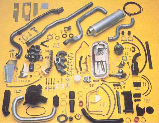

Приборка конечно жирная и руль тоже. А вот турбокит на Стромберг - это вещь!

Короче, я понял. Лежишь ты в больнице и лазишь по буржуйским сайтам... а потом нас ссылками томишь :)
Не, но кит на кар реально крутая штука. А что там за поршневая в таком моторе? Стандарт, или под турбо?

Короче можно корячить турбину на стандартные поршня... и не заморачиваться.
