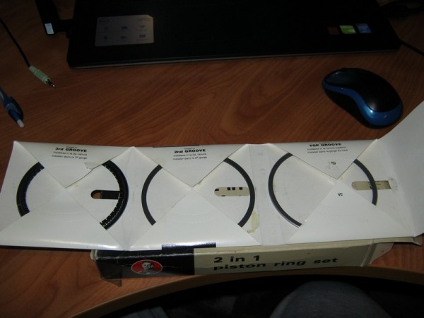

Вставили старое компрессионное кольцо в цилиндр, зазор в замке около 5-6 мм! Приняли решение просто подкинуть новые кольца и все.

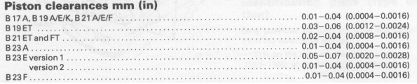

Итак, маркировка на блоке по цилиндрам D D D E, т.е. D - это 92,01-92,02 мм, E - это 92,02-92,03 мм.
Если я правильно вычитал, зазор между поршнем и цилиндром должен быть в районе до 0,04 мм (на картинке). Значит поршень должен быть в районе 91,98 - это в идеале.
На деле имеем на цилиндре -0,07 мм и на поршне как минимум -0,04 мм от номинала. В итоге зазор выходит вместо 0,04 мм не менее 0,15 мм = 0,07+0,04+0,04(номинального). И уже как-то не очень весело.
Че с ним делать?

Ну, поглядим, что выйдет. Ногами не бейте, кинули кольца и вкладыши. Голова в ремонте... Блок уже в подкапотном. При новых кольцах поршня не болтаются, стали в цилиндр плотно. По ходу все новое, кроме поршневой :) От гильзовки отговорили, на новые поршня нет бабла. Ну, на какое-то время его хватит, а там поглядим. Сегодня так же помыл радиатор. Завез его на мойку... сколько же там гуано... собственно как и во всем моторе.

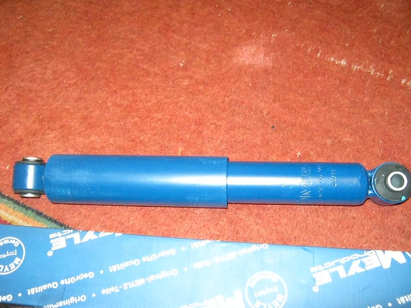

Повідомлення nikolajs » П'ят січня 16, 2015 7:49 pm

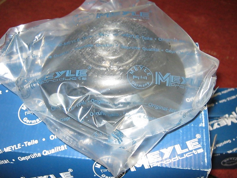

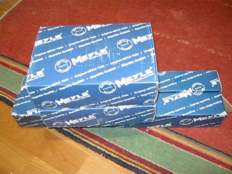

Вот еще один презентик для двоечки. Спасибо Юре из Одессы!
Re: 244 DLS grün
Повідомлення GERXTRM » П'ят січня 16, 2015 8:10 pm
Почём взял? Аморики газ/масло?
GERXTRM
Повідомлень: 1030
Автомобиль: 245GL '88
Re: 244 DLS grün
Повідомлення volvo244DLs » П'ят січня 16, 2015 8:38 pm
nikolajs написав:Вот еще один презентик для двоечки. Спасибо Юре из Одессы!
Алигааааааа 8-) арх!!!
VOLVO- это состояние души.
volvo244DLs
Повідомлень: 2097
Звідки: Николаев УКРАИНА
Re: 244 DLS grün
Повідомлення nikolajs » П'ят січня 16, 2015 8:39 pm
За это торчу 1280 гр. Амортики принципиально масло. Еще бы пару передних... жаль не срослось. Ну, может еще повезет. Постепенно собираю ходовку. Кучка коробков уже лежит в чулане.
Re: 244 DLS grün
Повідомлення ivan@m » П'ят січня 16, 2015 9:09 pm
жаль мне такие неподходят аморты)
Re: 244 DLS grün
Повідомлення nikolajs » П'ят січня 16, 2015 9:28 pm
Ну, Вань, планов падать на бреющий нет. Так шо ставим масло и сток на комфорт. Супруга заценила, что двойка мягкая... так шо все для нее любимой.
