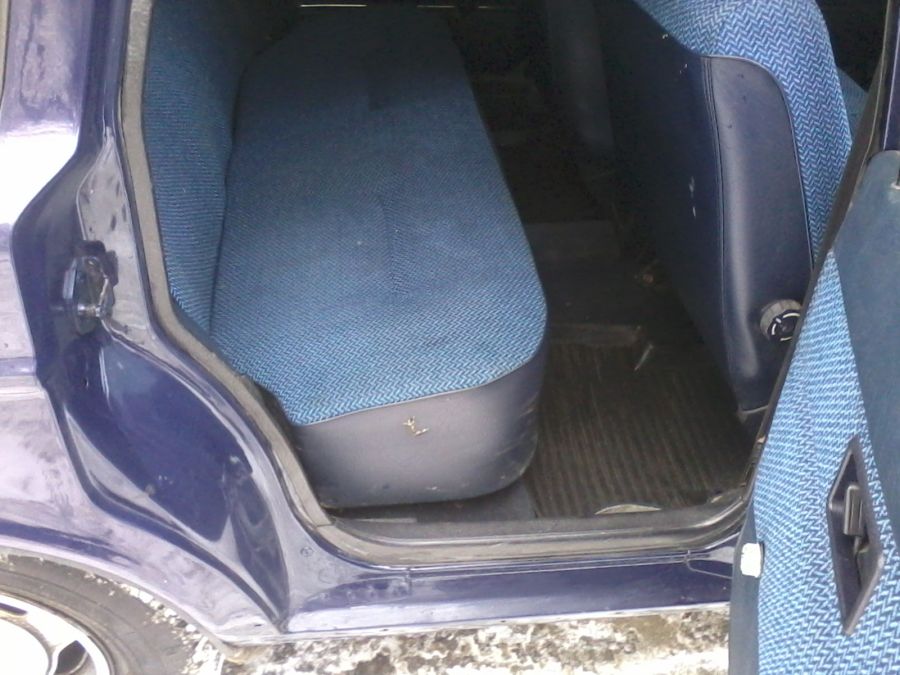

Ремонт: -сидения все- разборка чистка сушка клейка сборка (чехлы родные) чистка всего пластмасса и карт, торпеды

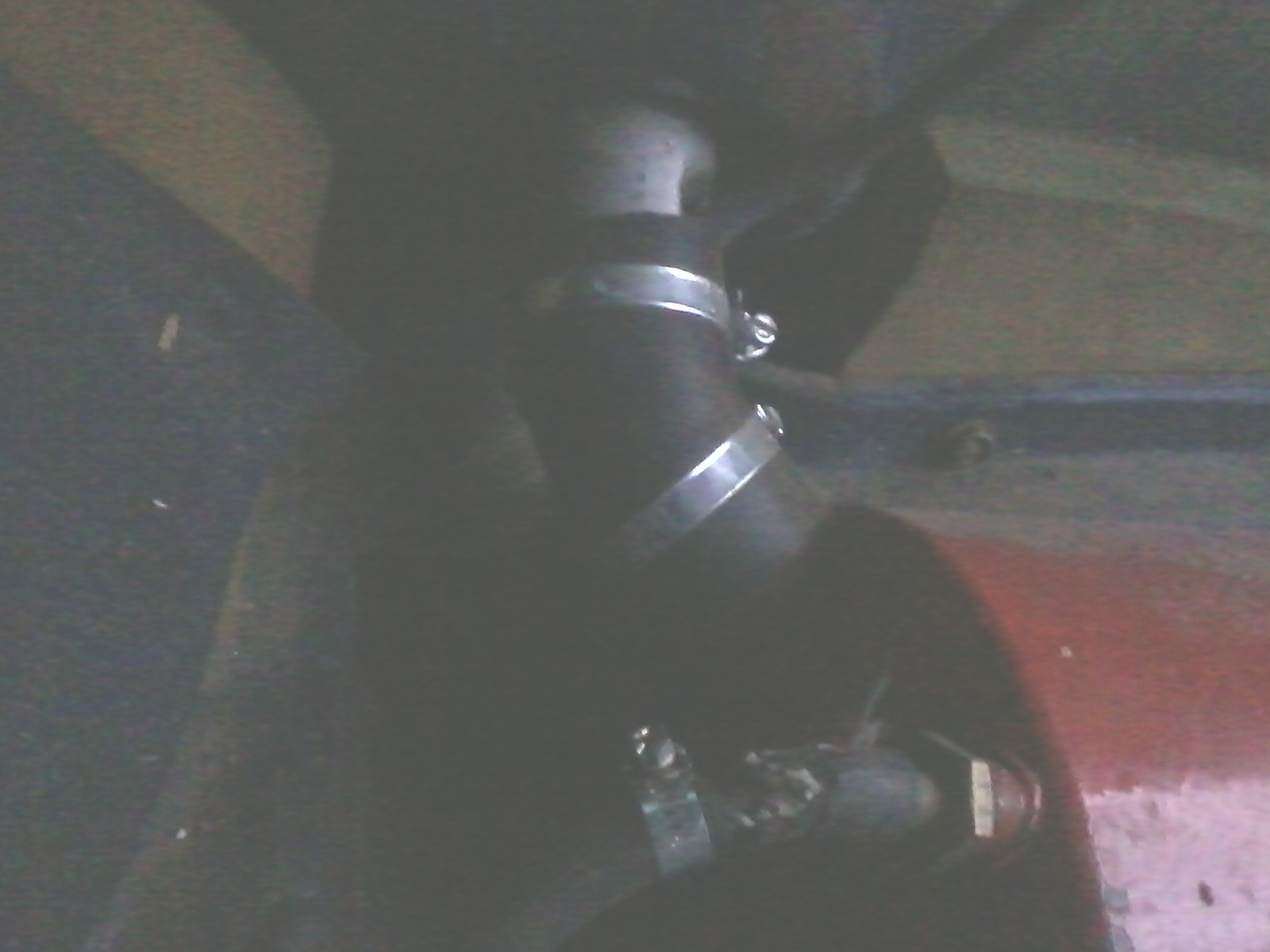

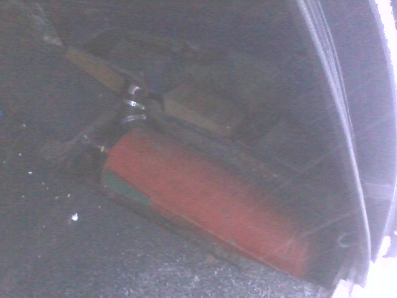

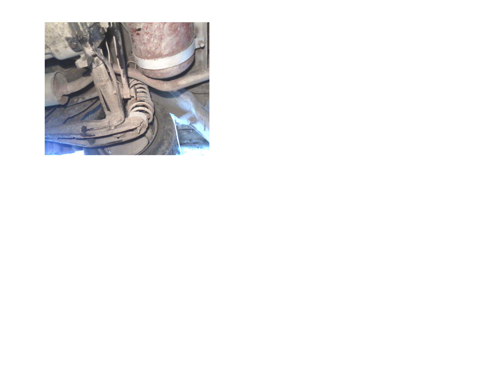

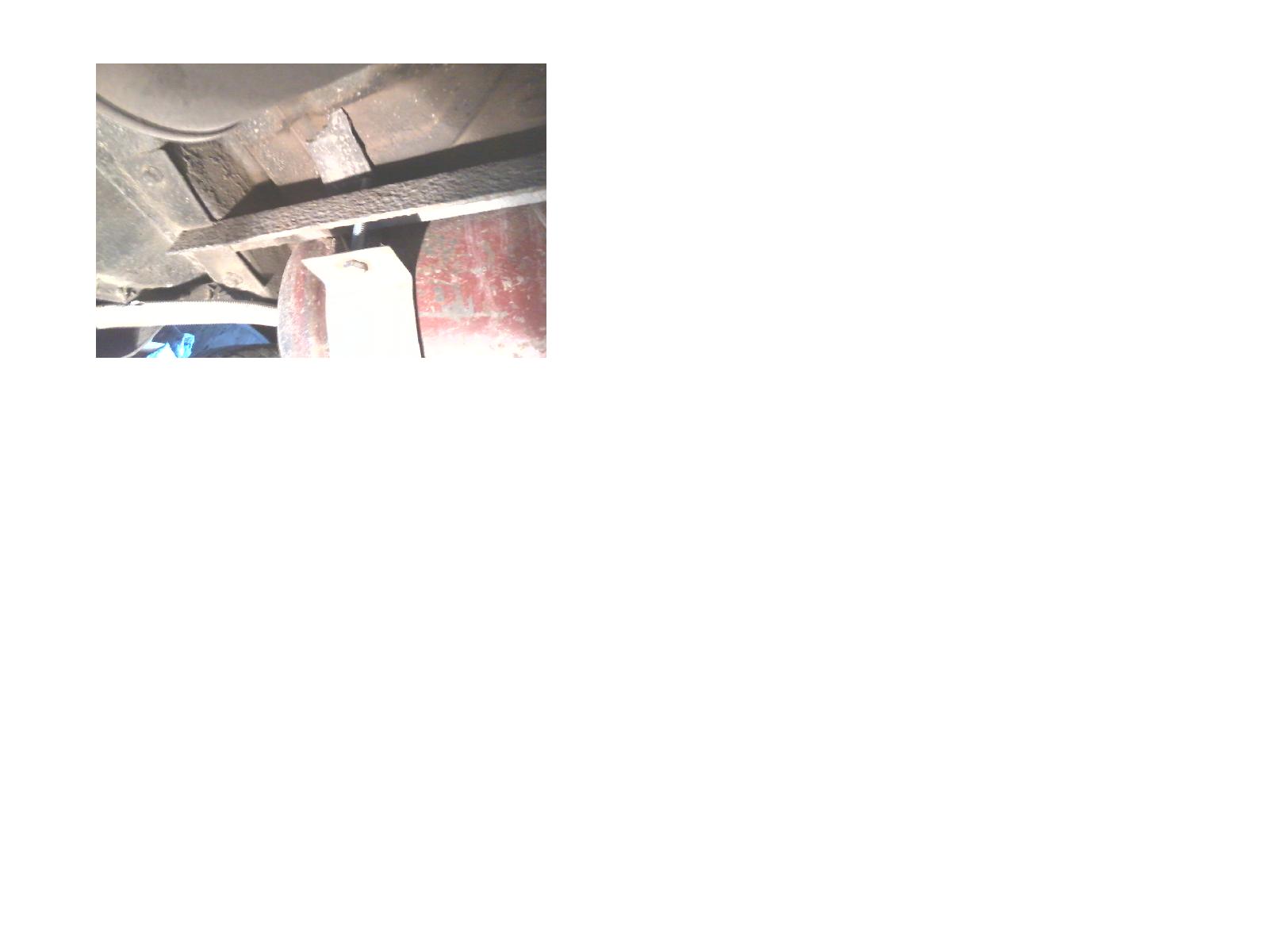

Повідомлення barmalei » П'ят січня 25, 2013 4:50 pm

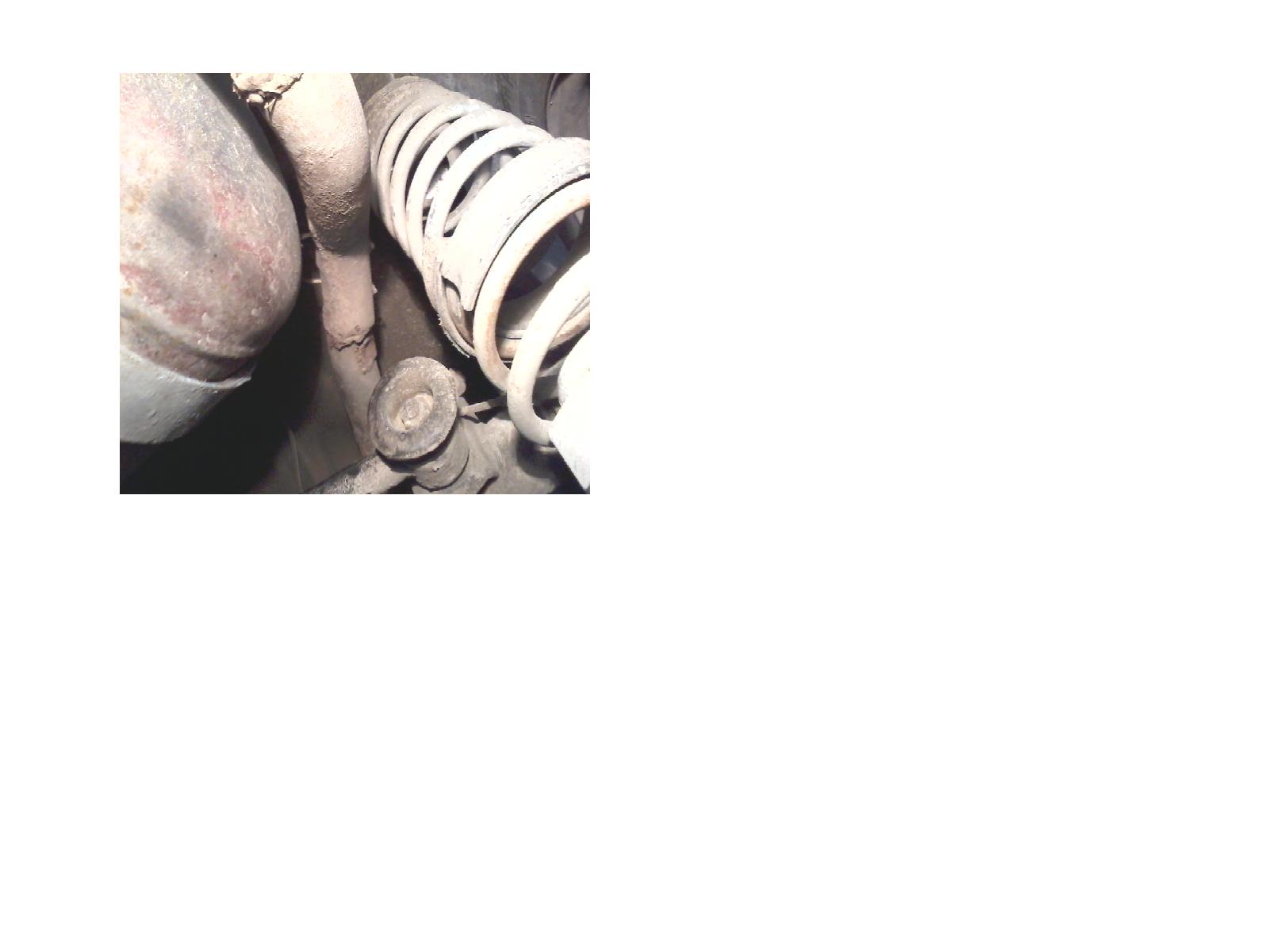

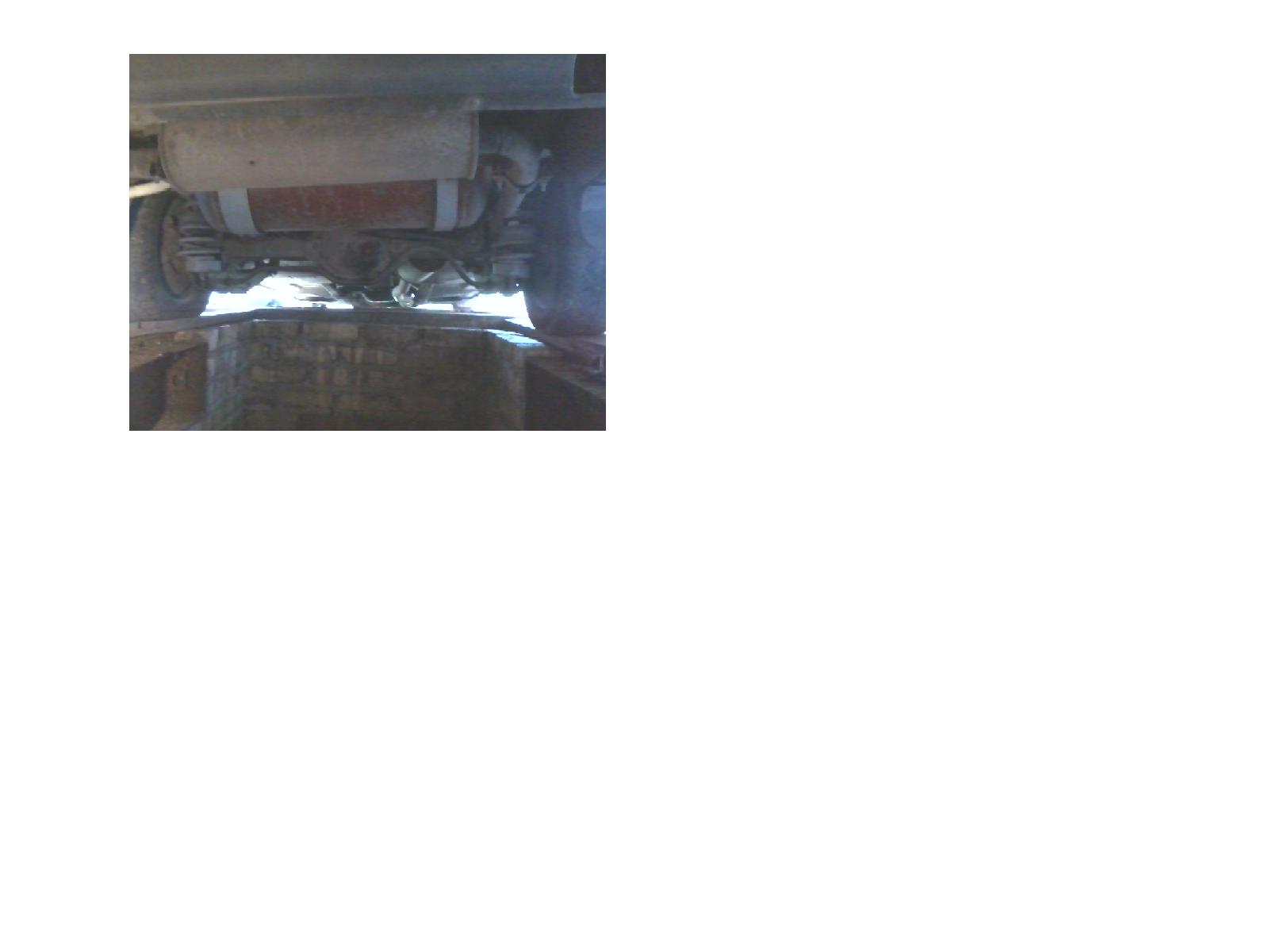

Задний дворник заколхожен с запера +конусный камень в дрель и 15минут дела = блестяшный щеткодержатель и и новый дворник 33см как там було :moil:

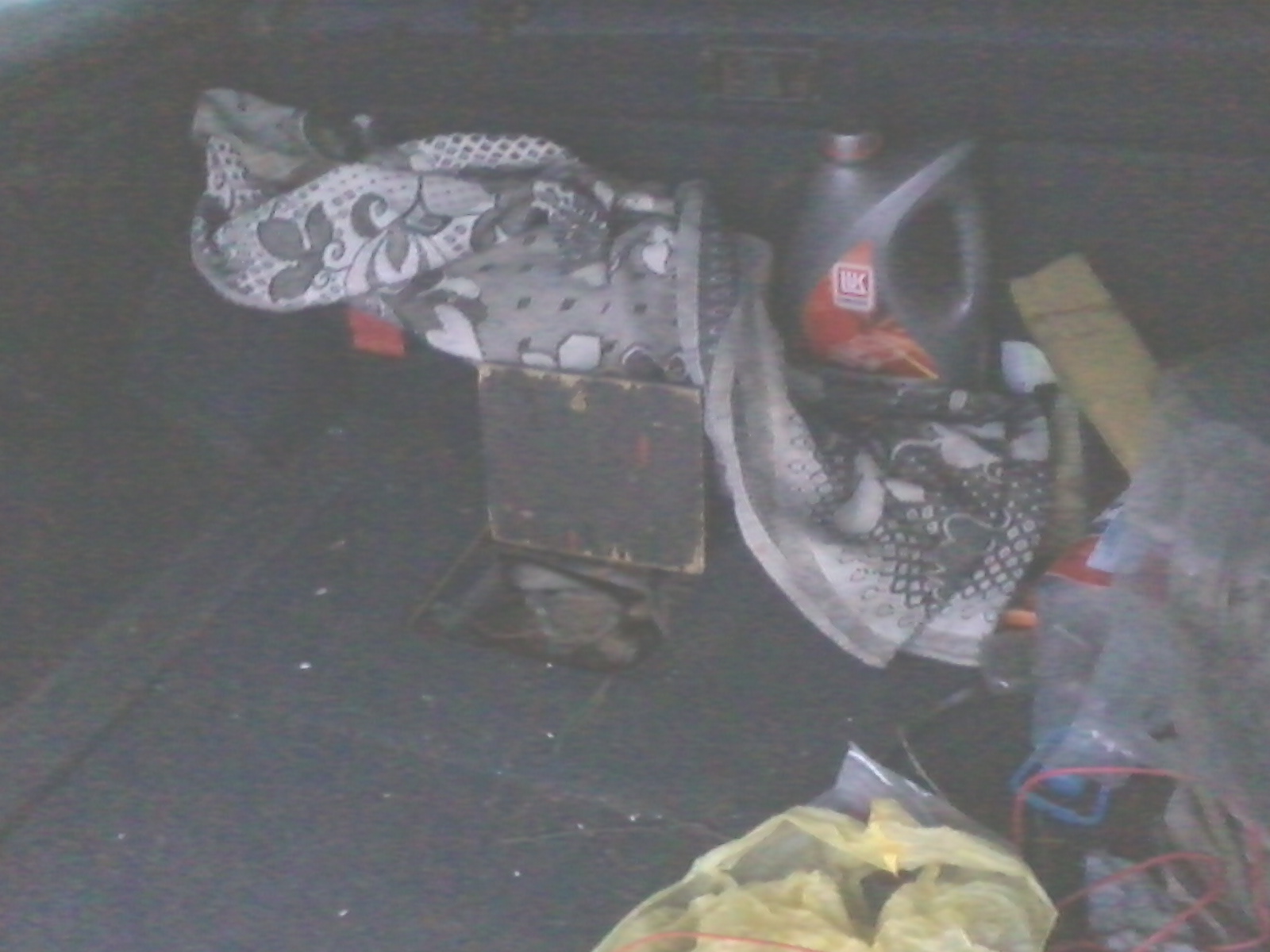

По ходу ремонта перенес газ баллон 50л с салона вниз вместо бака а в правую нишу вставил рессивер 20л места стало поболее и газком не тянет :idea:
Возился с потолком -плюнул :viking: пошил новый -материя 150грн -работа80грн ждемс оттепели натянемс :drag: :moil:
добрался до музыки : цель видна преград нет! в ближайший опт- мерять подиумы(хочу с кармашками) ставил сигналку заодно проложил в двери муз шнурок дело за малым :drag:
Востаннє редагувалось barmalei в П'ят січня 25, 2013 8:50 pm, всього редагувалось 1 раз.

Повідомлення Stas340 » П'ят січня 25, 2013 4:54 pm
что за ресивер ? если можно попдробней
ЗЫ все никак сфотоаппаратом не доберусь до баллона, у меня на сарайке баллон стоит в нише доп.сидений, закреплен на рамке фаркопа, глушитель между фркопом и баллоном, бак стоит на месте, а вот интересно за доп.бак на седан поставить и баллон вместо бензобака
Re: Синий чемодан 245
Повідомлення Stas340 » П'ят січня 25, 2013 4:56 pm
Да и почему врезка а не смеситель?
Повідомлення barmalei » П'ят січня 25, 2013 4:58 pm
Stas340 написав:что за ресивер ? если можно попдробней
viewtopic.php?f=42&t=28010 Ща умну снег валит седни завтра сфотаю выложу рессивер :frends:

Повідомлення barmalei » П'ят січня 25, 2013 5:02 pm
Stas340 написав:Да и почему врезка а не смеситель?
viewtopic.php?f=4&t=30669 не нашлось! 8-)

Повідомлення Stas340 » П'ят січня 25, 2013 5:07 pm
Меня больеш интересует ресивер, чего за штука откуда взято т и т.д.
Повідомлення barmalei » П'ят січня 25, 2013 5:16 pm
Stas340 написав:Меня больеш интересует ресивер, чего за штука откуда взято т и т.д.
Зил 130 +с трубки грловина50мм вварена +куск патрубка (помоему на 50 ) и остаток родной горловины со всей требухой.

Повідомлення Stas340 » Пон січня 28, 2013 1:23 pm
Да действительно интересно сделано, о чем то подобном и Миша говорил и я подумывал, хотя после сарайки есть мысль что если все аккуратно вживить то и бак останеться и баллон и ниша тоже останеться, это в сарайке там все равно все место не займешь а в седане оно ценное :D
И можно еще подробности о чешском термостате, номерок на коробочке, скока стоит, а то мне скантеховский чет не очень нравиться вродь и зимний а полный прогрев толкьо после 5-7 км получается

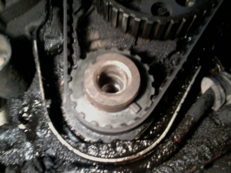

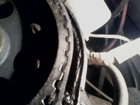

Повідомлення barmalei » Вів лютого 05, 2013 1:38 am
Волвоведение -затягивающая весч однако!Седни сальники передка и хвостовика просто сняты и отправлены в утиль. заодно заменен и ремешок ГРМ. Есть надежда шо походят!+ втулки стабилизатора. А само главно - развеяна мысля о скорой кончине В230А 1-14 2-13.5 3-13.5 4-почти14 :idea: :idea: :idea: Работы производились вольвоРомиком на исторической родине :frends: под чутким контролем клиента :buba: за шо Ему еешо одно СПАСИБО! В ближайших планах замена сальников клапанов и газ редуктора :moil:

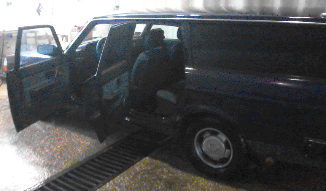

Повідомлення barmalei » Вів лютого 05, 2013 4:43 pm
Fomax79 написав:Это сабвуфер на воротах висит? :-D
НЕЕЕ ! Енто стойки-подвески(гаражо-аудиотеатор! :idea: )их там 2шт исит .(хау-ново) я сперва тож не понял 8-)

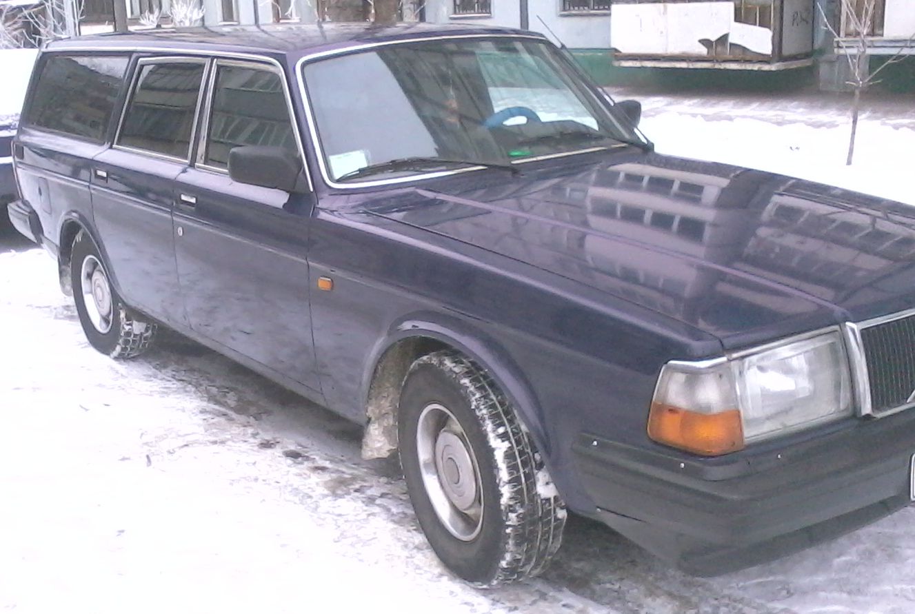

Повідомлення barmalei » Чет лютого 13, 2014 7:23 pm
Помыл вот 8-)
Прикуплено: -термостат-75грн
-передние сайленты 4шт-200грн
-подушка ДВС левая 65грн
Снимаю печку- буду колхозить моторчик (сгорел сцуко), заодно выкину крантик с гидрорегулятором

Повідомлення Fomax79 » Чет лютого 13, 2014 9:39 pm
Классная.Первая вольво 245,у бати,была в таком цвете,очень ей идёт.Молдингов вдоль бортов нет?

Повідомлення GERXTRM » Суб лютого 15, 2014 4:10 pm
Покрась молдинги боковых окон, этот хром всё портит. Я свою по тихоньку от лишнего хрома избавляю

Повідомлення barmalei » Пон лютого 17, 2014 12:00 pm
Fomax79 написав:Классная.Первая вольво 245,у бати,была в таком цвете,очень ей идёт.Молдингов вдоль бортов нет?
Черга еще не дошла.Думаю в какой чвет их окунуть от времени стали грязносерые-не комильфо 8-)

GERXTRM написав:Покрась молдинги боковых окон, этот хром всё портит. Я свою по тихоньку от лишнего хрома избавляю
А я их от краски отдирал неделю типа в оригинале :o а задние стекольно- багажные нихрена не отмылись потому бросил пока может попадутца в хроме 8-)
