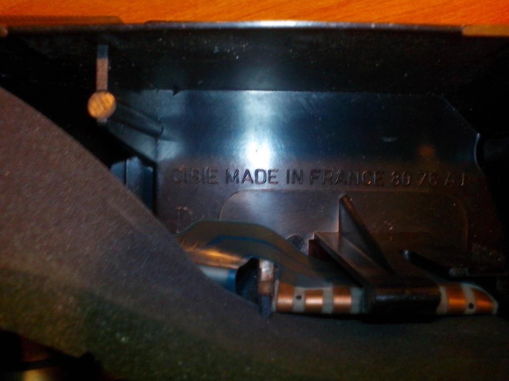

Давненько ничего не писал в своем бортовике . Маленький отчет ,что сделано и как продвигаются дела :

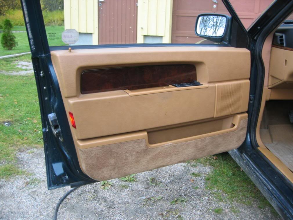

Подьемниками так и не занимался еще лежат в упаковке ,но чувствую для их подключения ...мне и моим помощникам придется проявить смекалку . Передние сидения стали без проблем , а вот с електро регулеровками нужно помудрить . Подушка заднего сидения села идеально . Спинка выше родной и с этим нужно повозиться ,типа как делал Володя http://volvoclubrwd.ru/smf/index.php?topic=97.495 с накладками порогов и велюровыми накладками стоек никаких проблем нет. Стали как родные .Исключение задние накладки стоек они разные с 960 не подходят на 740. Поэтому занимаюсь поиском бежевых велюровых накладок задних стоек от 760 90г .Ковролин и звукоизоляция прекрасно подошли и легли как будто так и было (немного подрезал под педалями ) Звукоизоляция и панели дверей от 960 легко крепятся на свои места в 740. В качестве презента мне достались оригинальные, полированные вставочки в двери (цвета орех) Найдены ! И осталось лишь приобрести ,остальные элементы полированно-орехового декора : на торпедо и заднюю пепельницу. Так как в моей машине нет люка ,пришлось потолок реанимировать старый. Предварительно акуратно сняв и отчистив от остатков паролоновой подложки . после чего на картоновый каркас была наклеена мебельная замшевая ткань (аля алькантара ) по цвету и по тону очень похожая на остальную отделку. Потолок получился очень акуратным с удачно подобраным цветом . Самое сложное это установка торпедо от 960 там придется многое переделать: в первую очередь перебросить регулируемую рулевую колонку с кронштейнами крепления и замком зажигания от 960, потребуется увеличить отверстие в моторном щите и прорезать щели для обдува лоб. стекла ,но и самое страшное это приборка, электрика и панель предохранителей . Чтоб этим всем можно было, где удобно заниматься строиться гараж-хирургическая на 2 машины с.Недавно были установлены новые фары ,вот только не подключены ((( для этого пришлось заказывать патроны и лампочки амер.стандарта для поворотников и габаритов. Купил турбо решетку
( подарочек на Новый Год ) А пока мой -лайнер ,зимует в железном гараже, мне больше приходиться передвигаться на октавии или на w 140. если есть деньги на бензин .А то и передвигаюсь пешком ...для здоровья полезно и кошельку не накладно :D
оригинальный резиновый коврик тунеля
фото из инета

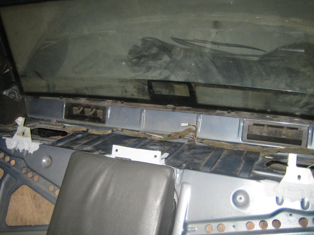

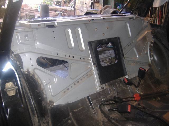

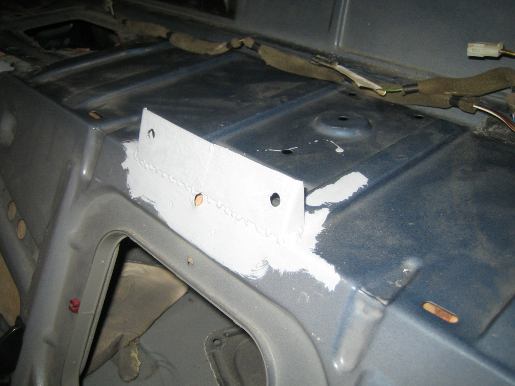

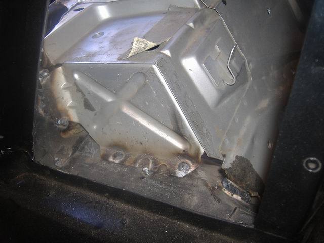

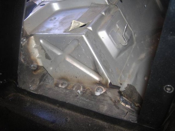

vnukoff написав:Ух ты! Вот это переделки! Сам подискиваю салон от960 на батину 740, было интересно прочитать про переделку крючков для задней сидушки. Спасибо :D Ты также переделывал заднюю полку или есть свой секрет? :preved:

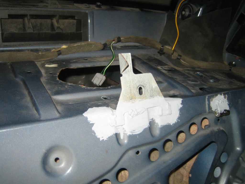

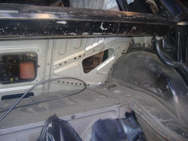

Спасибо ))) У меня не было возможности использовать сварку ,воспользовался опытом volvovan .Собрал анологичную конструкцию ,той что на сылке с незначительными изменениями ( крепеж подголовников спрятал внутри короба и никаких динамиков ) крючки пока не устанавливал .
Вот еще вариант фото с шведского форума svenskavolvo7900klubben.se
Наш одноклубник SERBse пошел другим путем более радикальным , целиком имплантировав заднюю полку вместе со стенкой от 960 viewtopic.php?t=11982
фото с бортовика SERBse
фото позаимствованы с бортовика SERBse

Hamlet написав:В первой части моих планов привести авто в надлежайший вид и состояние ,а это потребует не только заработанных средств ,поиска нужных деталей ,но проф.человека - часов работы. Бог даст дойти до второй части ,постараюсь собрать что-то очень похожее в серебряном колере
Очень интересная машинка на первой фотке. Поддерживаю во всех начинаниях. Сам вот поставил перед собой такую мега цель. В первый год так сказать откупил машину, теперь вот затеял ремонт двигла и трансмиссии, если все выгорит, то на следующую зиму займуть вплотную кузовом и салоном. Денег нужно много и знающих людей тоже, т.к.отдавать кому зря нельзя, в лучшем случае все испортят... Как у меня с мотором чуть не вышло...

А это под 9-ый салон? Мне придется такое сотворять, т.к. однозначно 9-ый салон ставить в перспективе...
Re: Серебряный лайнер
Повідомлення Hamlet » Суб січня 14, 2012 3:04 am
Да ,это переделки под салон 900 так как у заднего дивана спинка выше чем у 700 и другое крепление подголовников .

Повідомлення nikolajs » Суб січня 14, 2012 3:12 am
Хорошая тема это все. Я сам вот от S90 думаю салон, но есть вариант от 940 уже перешитый с перфорацией. Но пока вопрос денег не дает эти планы воплотить в жизнь. Сейчас другие приоритеты.
Повідомлення Hamlet » Суб січня 14, 2012 4:49 am
nikolajs написав:Хорошая тема это все. Я сам вот от S90 думаю салон, но есть вариант от 940 уже перешитый с перфорацией. Но пока вопрос денег не дает эти планы воплотить в жизнь. Сейчас другие приоритеты.
Да покупка нового салона потребует денег а установка времени и терпения .
Если бы у меня был выбор между кожанными салонами 700 и 900 отдал бы предпочтение первому . Мне очень нравится дизайн кожанных сидений 740 и 760 да и стали б они без всяких заморочек .Но увы ни одного 700 салона в отличном состоянии мне не попалось :( Только на ебей в США один раз видел черные сидухи состояние которых очень впечатлило ! Но забросить их в Украину (на тот период )было не реально .
Коля, старайся купить всесь салон сразу, ведь нужно подобрать по цвету все обшивки ,панели ,накладки и ковровые покрытия .В противном случаи он будет похож на лоскутовое одеяло .
Дверные панели от 960-95г и s90 придется менять вместе с дверями у них разные конструкции внутреней ручки

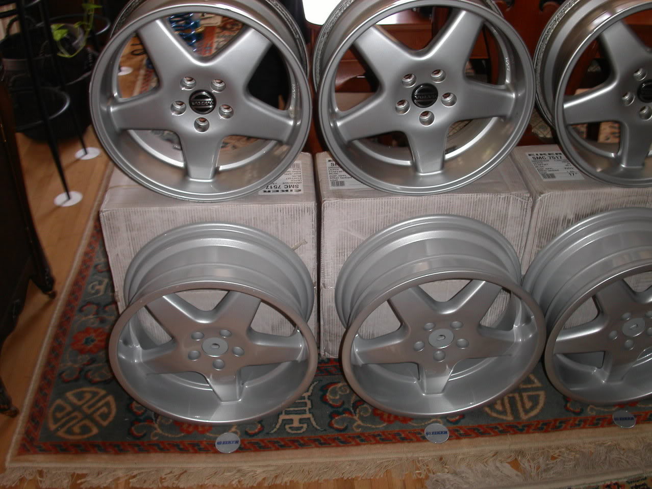

Повідомлення Hamlet » Нед листопада 18, 2012 4:42 am

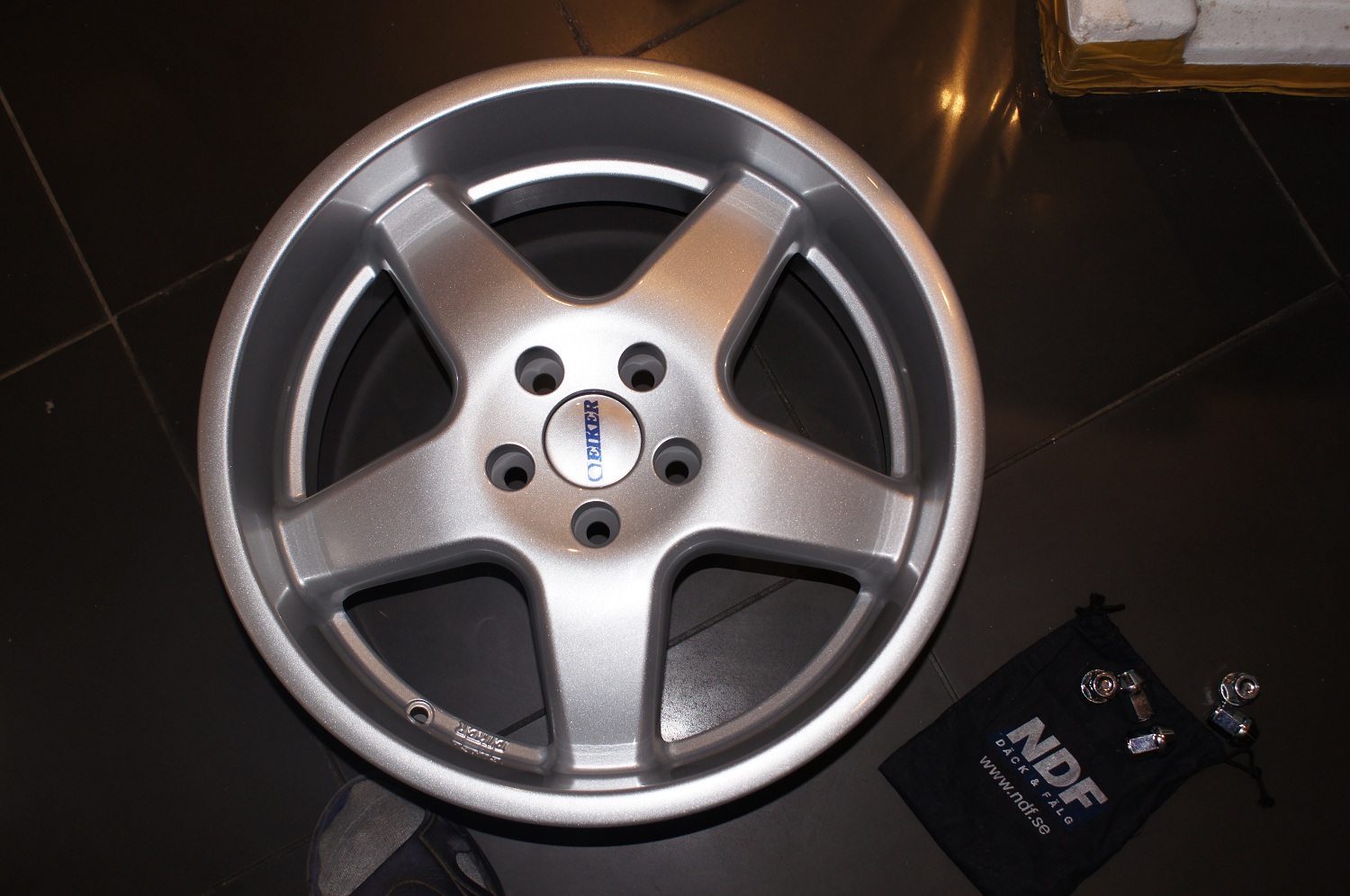

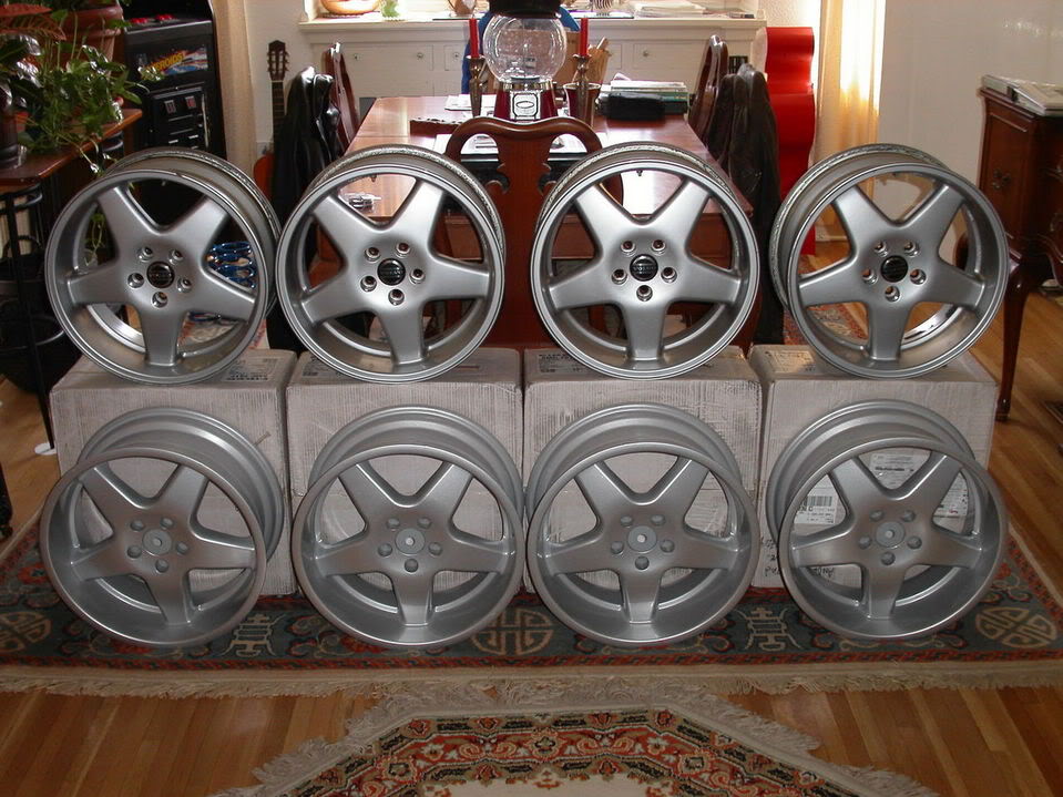

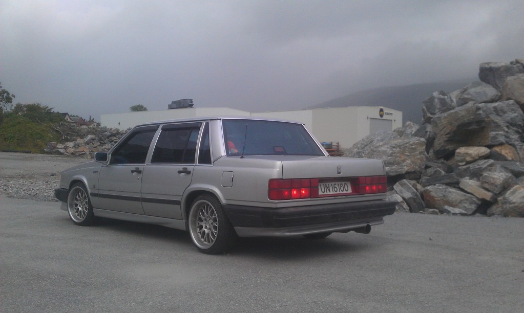

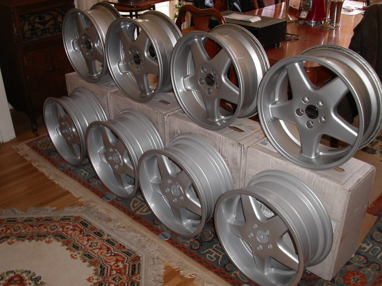

Недавно для серебряного лайнера пришла очередная посылочка, на сей раз из Швеции :buba: хотя все по порядку ......
Долго не мог определиться с выбором дисков и их размерами ,все время что-то не устраивало ,смущало или просто не сросталось :? :drag:
16 hydra или 17 polaris ? pegasus ? Отсутсвие на тот момент на IPD в продаже 17 pegasus http://www.ipdusa.com/products/4908/113 ... rwd-offset помогло само собой определиться с выбором :D
Ну вобщем не выдержала "душа - поэта" и поддавшись искущению прекрасного и откинув в сторону всякий здравый смысл и практичность была совершена вот такая-пижонская покупка диски 17x7.5 ET20 на сайте шведского магазина http://www.h2mracing.se/webbutik/produc ... ts_id=5650
Диски как и изначально было заявлено продавцом ,оказались пр-во Германия и поставляются в комплекте с гайками .
Ну и для сравнения фото c http://forums.turbobricks.com/showthread.php?t=23374 сверху polaris 17x7 et20 внизу eiker 17x7.5 et20 с более широкой полочкой

Повідомлення Hamlet » Нед листопада 18, 2012 12:50 pm
Ознаковмившись с положительными отзывами владельцев 700-900 установивших комплект заниженных пружин LESJÖFORS ,планирую купить такой же к-т -40мм 4595807 для 740 седана .
Но тем не менее ,задался вопросом : не будет ли подтирать 225 резина на дисках с 20 вылетом ,при загрузке авто ???? ( машина ведь не гоночная ) иногда используется и для повседневной жизни ,так что перевозка 2-3 пасажиров и небольшого груза дело обычное.
Hamlet
Повідомлень: 281
Звідки: Украина Киев
Автомобиль: volvo 740 GLE
Повідомлення volvo PS » Нед листопада 18, 2012 6:15 pm
Круто!!!
Так можно 205 резину...
C Ув. Александр
volvo PS
Повідомлень: 732
Автомобиль: нет
Повідомлення Hamlet » Нед листопада 18, 2012 6:55 pm
volvo PS написав:Круто!!!
Хотелось бы 225 ,так как диск 7.5 расчитан под такую ширину
Общался на эту тему с volvovan с рос.форума у него как раз на этих пружинах резина 225/45/17 подтирала хотя с учетом проставки et у него был 21, но после замены дисков на проставках на кованные 17x7.5 et16 стало все нормально .
Он мне советует поставить 215 резину.
Хотя есть еще как вариант установки универсальных проставок толщиной 3-5мм
Может сам себя накручиваю ? И ничего не будет мешать нормальной работе колеса ведь изначально эти колеса расчитывались норвежцами и производились для классических заднеприводных вольво 140 240 740 940 ( с претензией на спорт ) именно для 225 резины с той лишь разницей что для 240 рекомендуют 225/40/17

Повідомлення slava_n » Сер листопада 21, 2012 2:44 pm
ставь 215 и все там будет играть с шириной диска!
у меня 225.40.18 при диске 8---нормально резина стоит---даи шире уже некуда--надо арки катать! да,и уже колесо--будет легче,я когда поставил зимнюю на 15,то намного легче стала разкручиваться и расход упал! :buba:
на большие колеса--надо сильный мотор! 8-)
Повідомлення ivan@m » Сер листопада 21, 2012 8:42 pm
на 7.5 ширину 205 50 резину-самый феншуй.немножко растянута будет-короче то что надо!!.
Повідомлення volvo PS » Чет листопада 22, 2012 10:31 am
ivan@m написав:на 7.5 ширину 205 50 резину-самый феншуй.немножко растянута будет-короче то что надо!!.
Тем более что будет занижена, стрейч будет приветствоваться!))

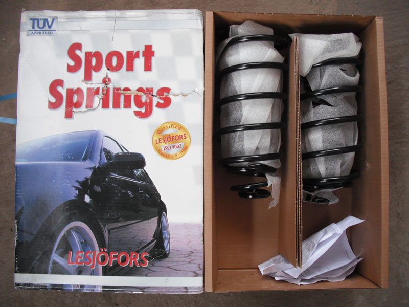

Повідомлення Hamlet » Суб грудня 01, 2012 2:50 am
MOOSE написав:у меня 7J ET20 правда 16", натянута 205/55 все супер. Докатаю буду ставить 225/55. Кстати могу помочь по пружинам с занижением
Спасибо за предложение помощи с покупкой заниженных пружин . Если у меня не получится покупка этого комплекта LESJÖFORS в Эстонии :sad: буду знать к кому обратиться :D
Пересмотрел темы размерности резины с разных скандинавских и американских вольво форумов , Так вот 740 на дисках eiker и polaris встречаются в основном 225/45 и редко 215 /45 ( при этом в независимости от пружин заниженые они или штантые )

Повідомлення MOOSE » Суб грудня 01, 2012 12:09 pm
Hamlet написав:
сколько стоит LESJÖFORS в Эстонии?
Повідомлення Hamlet » Нед грудня 02, 2012 2:33 am
116.06 € стоймость комплекта в корзине с НДС ( цена без доставки в Украину )
Как у них с НДС ??? взымается он с не граждан Евросоюза или нет ???? я не знаю .
Буду готов к покупке спишусь с продавцом и уточню все ньюансы .

Повідомлення MOOSE » Нед грудня 02, 2012 1:32 pm
Hamlet написав:116.06 € стоймость комплекта в корзине с НДС ( цена без доставки в Украину )
Jamex перед -60 зад -40 300$ за комплект в Украине
MTS -40/-40 и APEX -40/-40 по 400$ за комплект в Украине

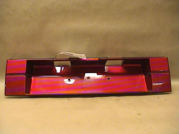

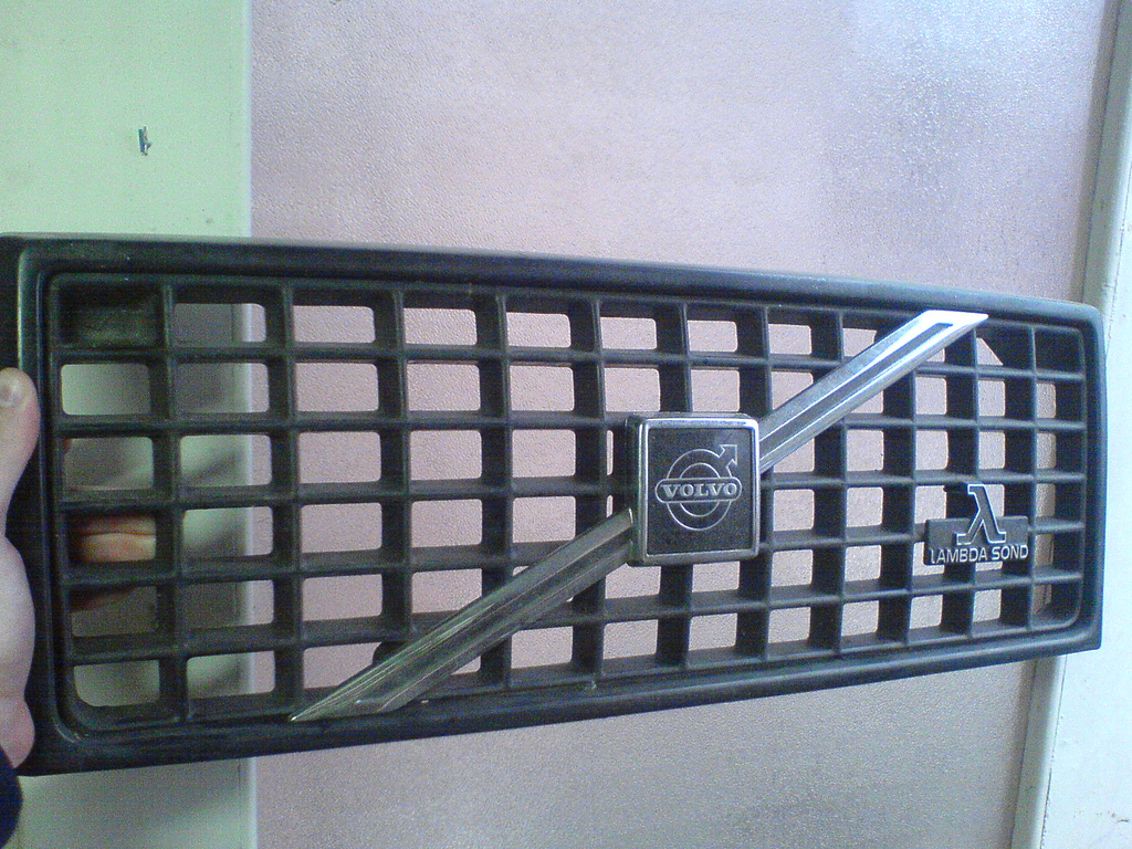

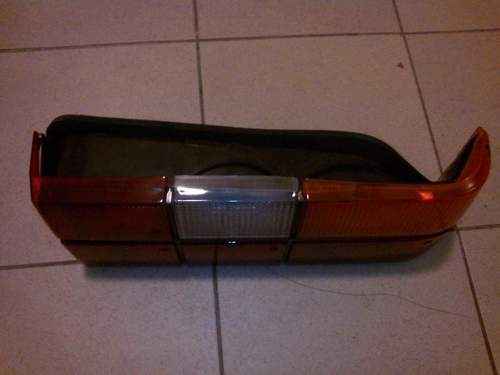

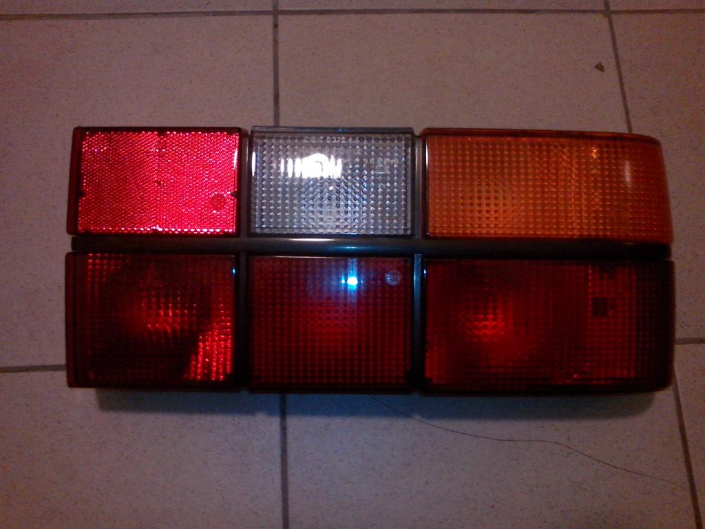

Повідомлення Hamlet » Пон лютого 11, 2013 3:12 pm

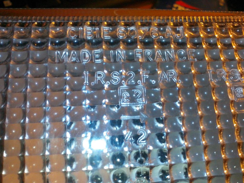

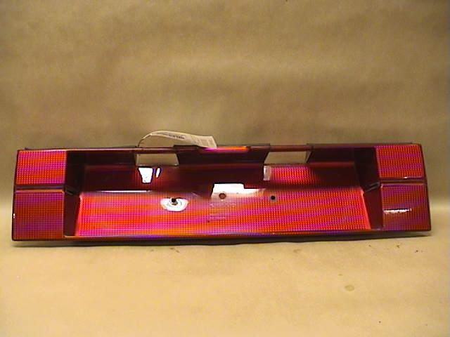

Отказавшись от тюненгованых фонарей с белой полоской т.к. мне совсем не хотелось резать металл задней панели и тратиться на переходники . :P Занялся поисками оригинальных задних фонарей, и в скоре нашел их в Швеции ,но с покупкой все время откладывалось ,что-то мешало .....а точнее -хронический дифицит свободных денег .
И вдруг по случаю судьбы в Мариуполе за 300грн.подвернулся новый ,оригинальный ,комплектный задний фонарь (правый) :idea:
Левый обойдется дороже и скорее всего будет куплен в шведском LMR. А заодно к фонарям думаю потратиться на вот такую вещицу
Как по мне : все в целом ,должно смотриться неплохо ;)
