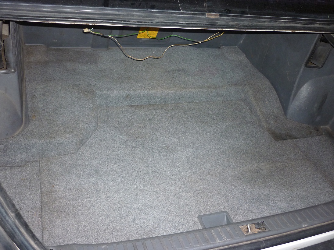

Сегодня поменял диски, сделал тормоза (плохо работал вакумный насос) заменил, АБС так и не работает, надо разбираться. Также перебрал ходовую передка, заменил стоечки, резинки стабилизатора, опору стоек, и резинки на тяге что от кузова. Колодки передние и задние заменили до меня. Был собран багажник и приступил к сборке салона. В багажнике осталось отмыть покрытие. Также поменял лобовое, так как старое было поцарапаное, и вечером видимости ноль

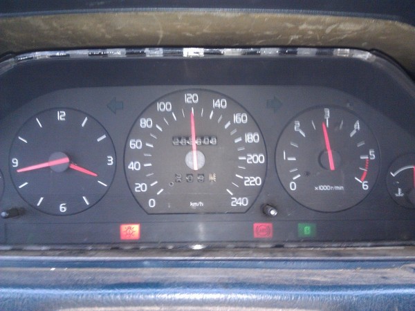

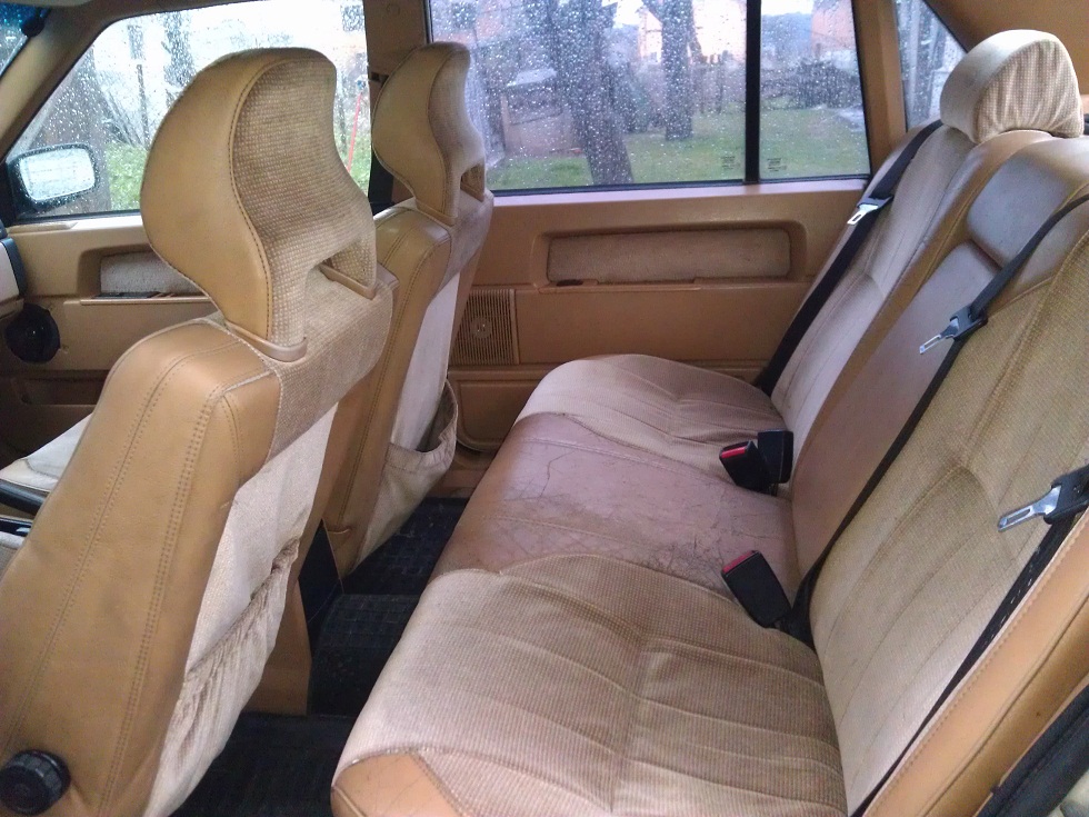

Повідомлення Timosha » Пон квітня 16, 2012 10:27 pm

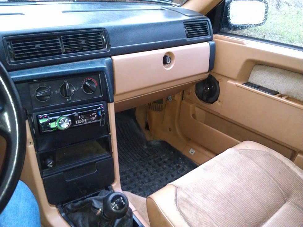

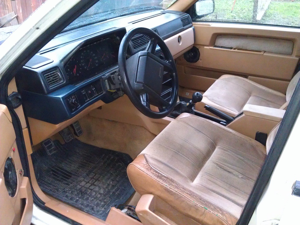

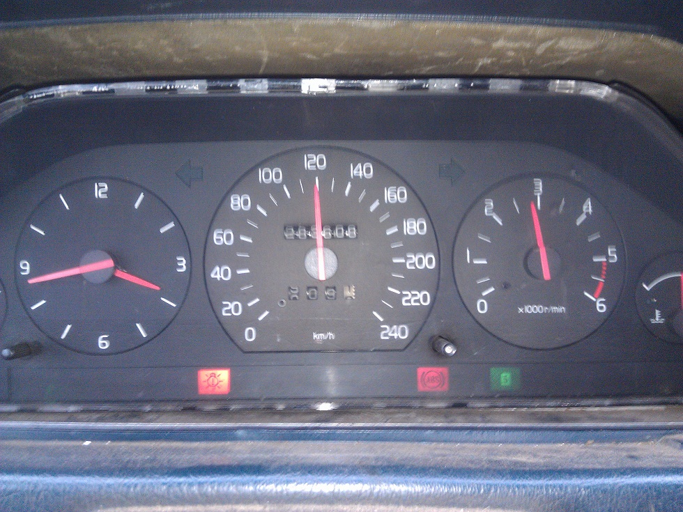

Практически собрал салон. осталось собрать приборку, на выходных выехал на трассу , при 3000, скорость 130.

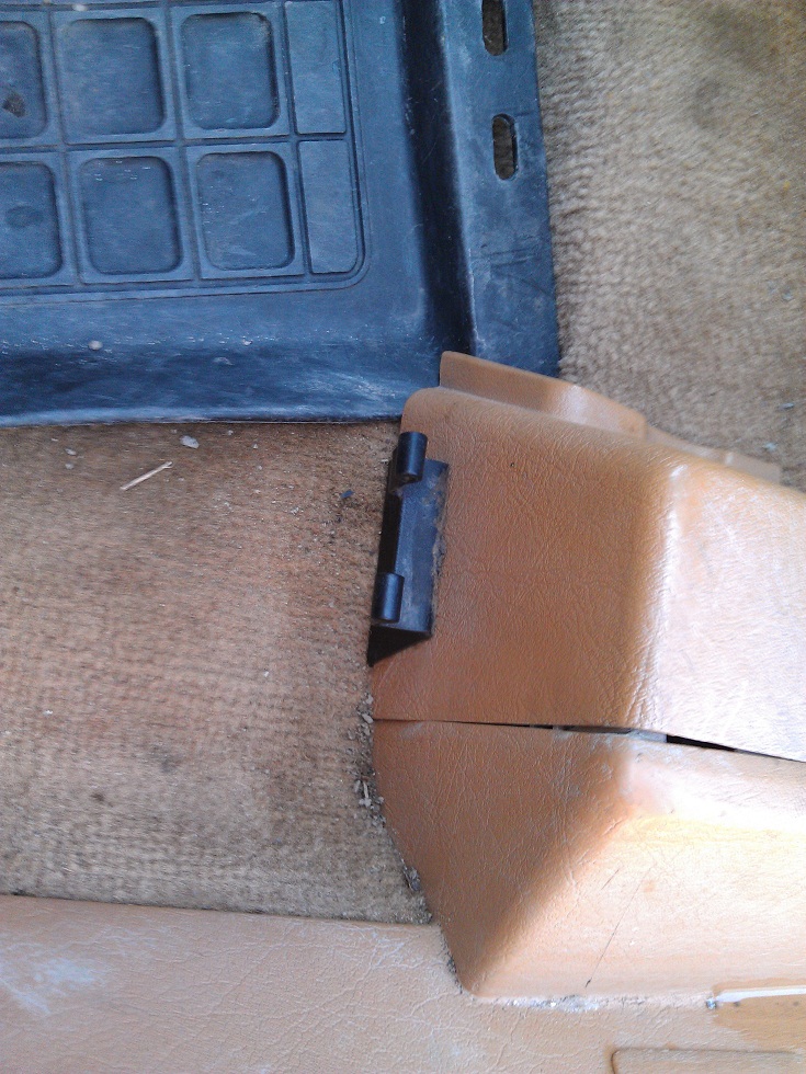

Повідомлення Dr.V » Чет квітня 19, 2012 9:06 pm
Timosha написав:Практически собрал салон. осталось собрать приборку, на выходных выехал на трассу , при 3000, скорость 130.
непогано салончик виходить. а з чого накладка на тунель кардана (між підлокітником і заднім сидінням)?

Повідомлення Timosha » Чет квітня 19, 2012 11:05 pm
материал накладки, резина, с виду оригинал, сфотографирую отдельно, выложу фото. Была установлена в доноре.

Повідомлення Timosha » Пон квітня 23, 2012 10:16 pm
Dr.V написав:
Фото накладки, а также закончил с электрикой, погасил лампу контроля не исправности ламп, заменой всех лампочек в гарибатах.

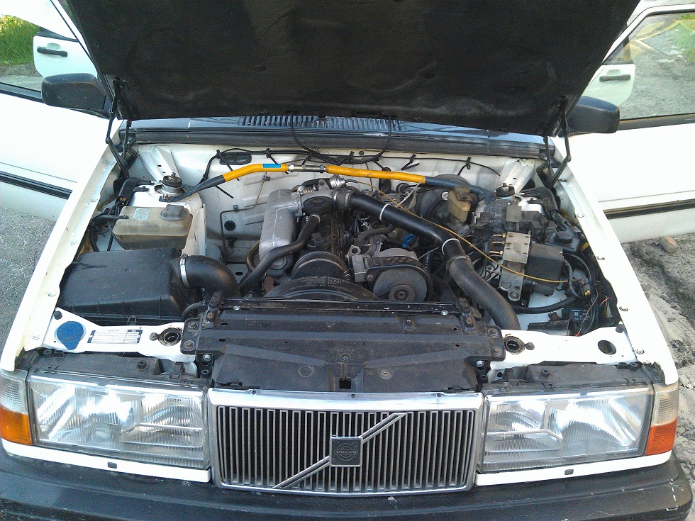

Повідомлення Timosha » П'ят квітня 27, 2012 10:21 pm
Собрал все под капотом, фото прилагается с того что вышло. Осталось перебрать насос гидроусилителя, так как подвывает.

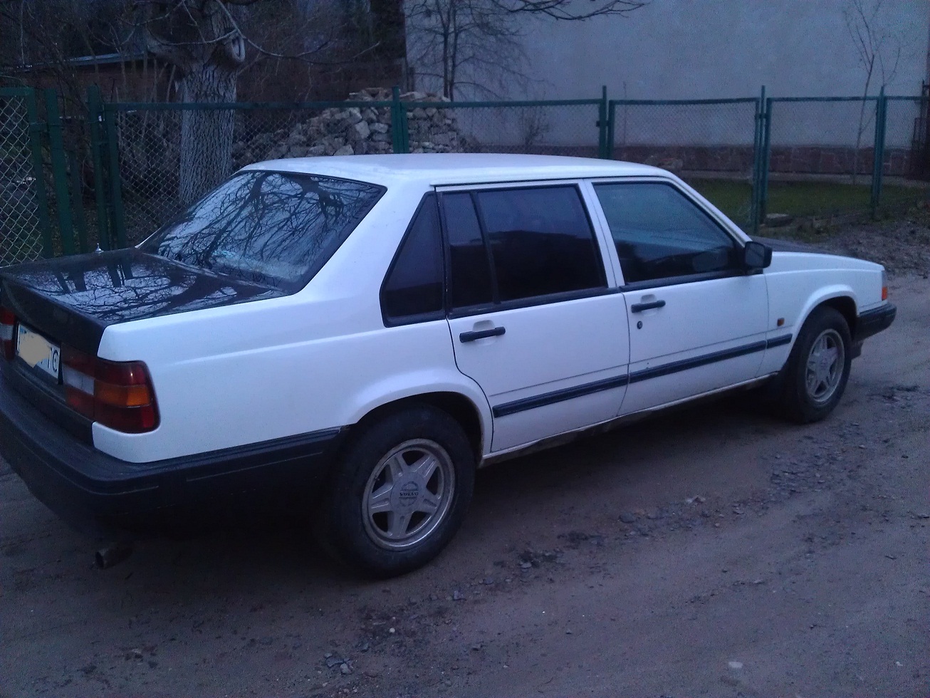

Повідомлення Timosha » Пон квітня 30, 2012 9:20 pm

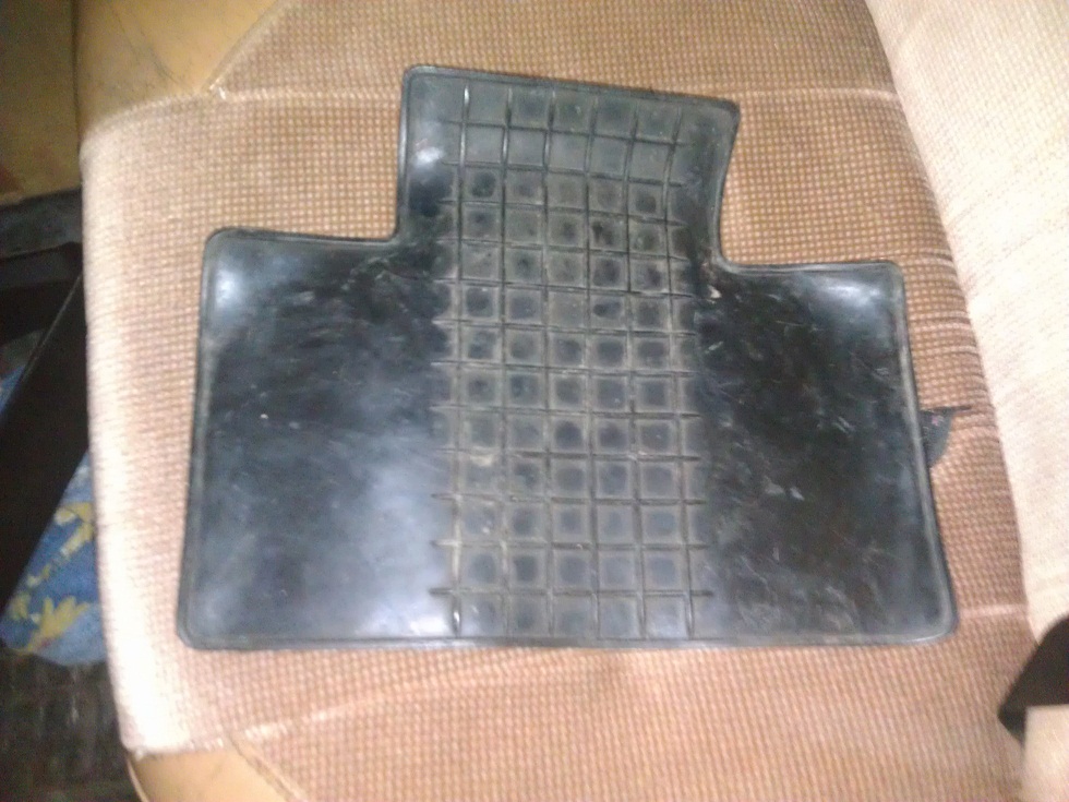

Спасибо всем, особенно Диме (leo_run) за помощь в сборке в в виде консультаций. Из последнего победил коврик опять же благодаря Диме, на коврик долго плевался , так как когда садился в машину он уезжал под педали, уже была мысль менять их, решение оказалось простое , установить родную скобу которая держит коврик и не дает ему съехать под педали. Также была проверена пословица, чем круче джип тем дальше идти за трактором, слегка застряли, в итоге подняли одну сторону, подложили бревно и выехали.

FanVolvo написав:Ты наверно болотоходные гусеницы забыл одеть? :bye:
Немножко снесло, привык к передку ведущему, и чуть не учел что вольво длиннее, чем рено сценик, итог видно на фото.

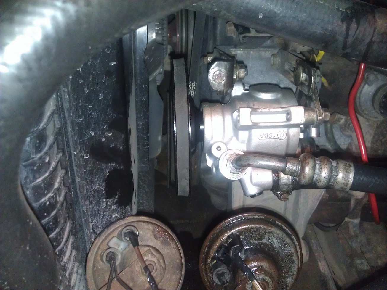

Достал меня вой ГУРа , решил его перебрать, середина была от насоса с ситроена берлинго, но не удалось снять шкив, в итоге поехали на сервис вольво, и был куплен новый насос. Осталось теперь его ровно выставить, вопрос как. Теперь приятно ехать, тишина.
