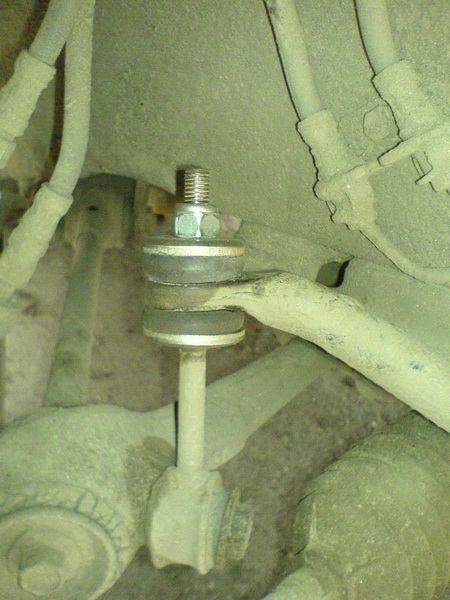

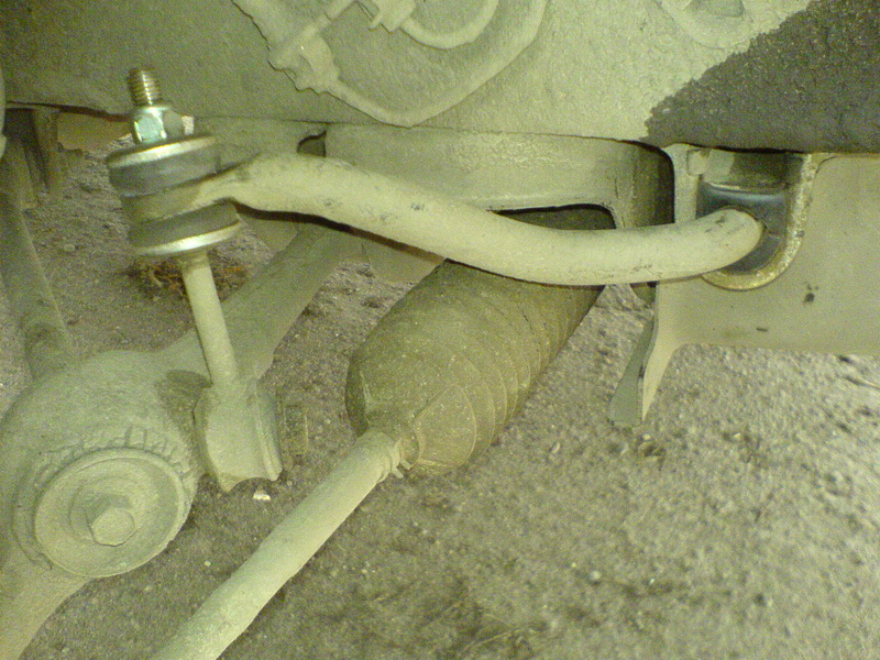

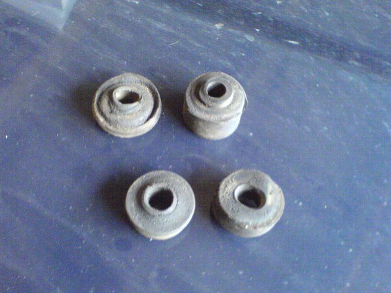

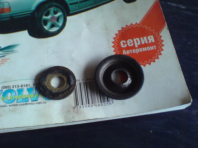

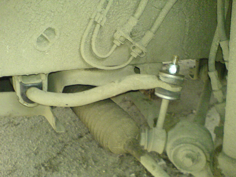

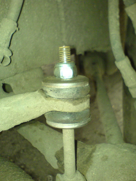

Повідомлення Gromix » Чет квітня 08, 2010 10:03 pm
Добрался до резинок переднего стабилизатора! Поменял все на скантех! Стояла такая жуткая солянка! Жаль не сфоткал! На одной стороне одна резинка вольво, вторая от волги, поджато это все обычными шайбами, которые естественно всю вольвовскую резину выдавили наружу, а волговская резинка стояла как новенькая! :) На другой стороне стояли шайбы- "тарелочки", видимо родные, но одна из них была конкретно продавлена и резинки уже превратились в жалкие остатки! Поставил усиленные шайбы-"тарелочки" от волги, теперь продавиться шайбы просто не могут (толщина шайбы 3 мм).

Повідомлення leo_run » Чет квітня 08, 2010 11:07 pm
а новые можно сфоткать??
Re: Борт 740
Повідомлення Gromix » П'ят квітня 09, 2010 11:09 am
Сегодня с утра сфоткал!
