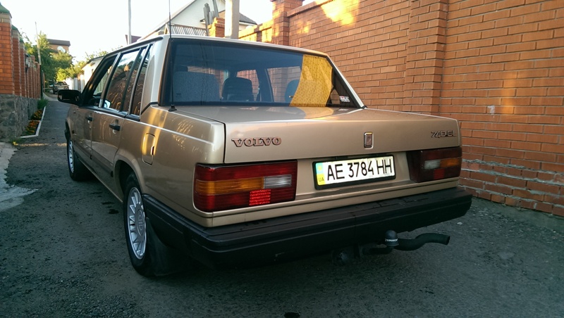

Полирнул фонари и обзавелся хоть одним шильдиком,фото до полировки есть выше.Процес был так-начал наждачкой 500 под водичку,потом 1000,1500,2000,2500,в конце паста G40.Весь процес в ручную,приерно по 2 часа на фонарь.

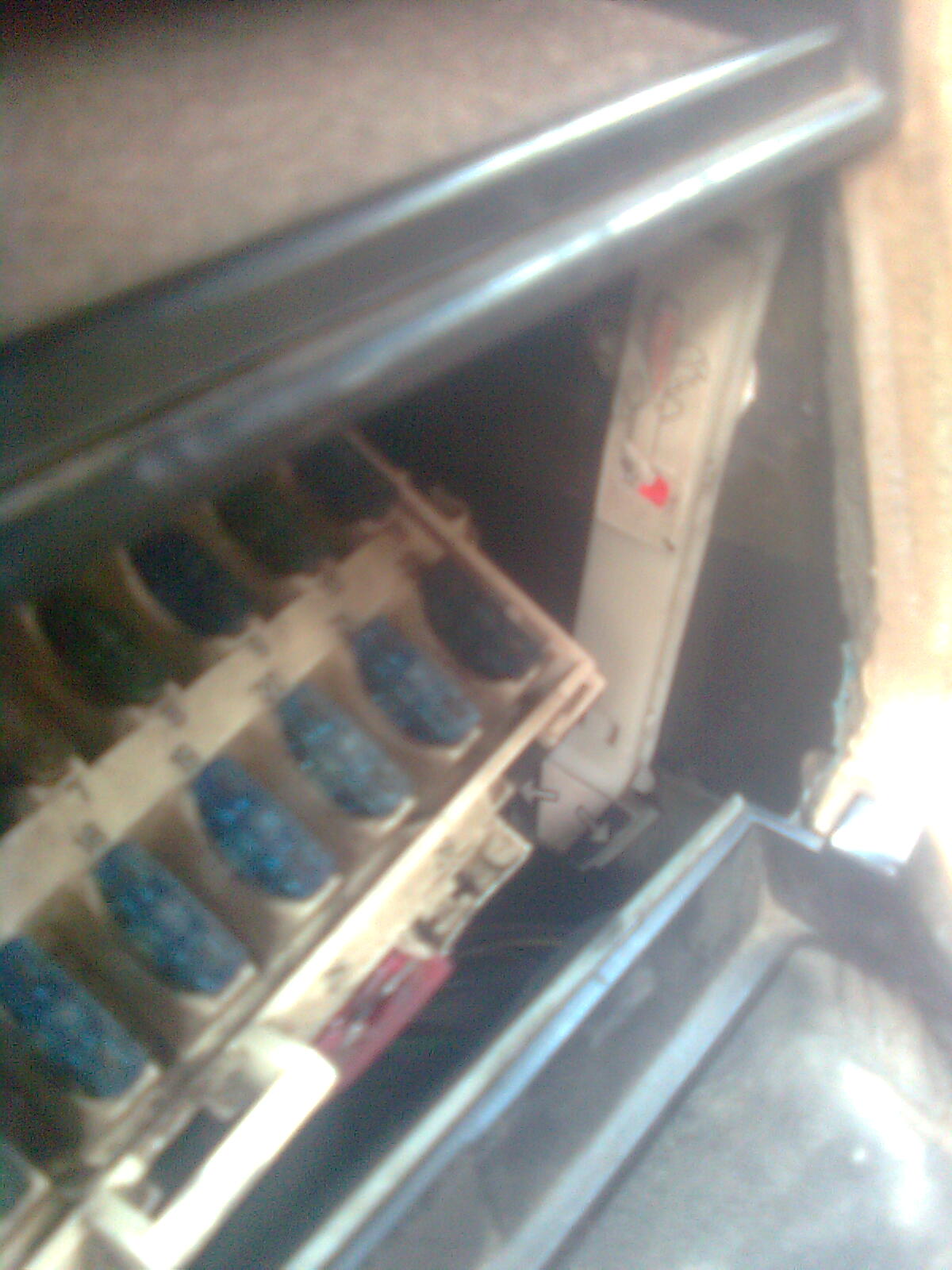

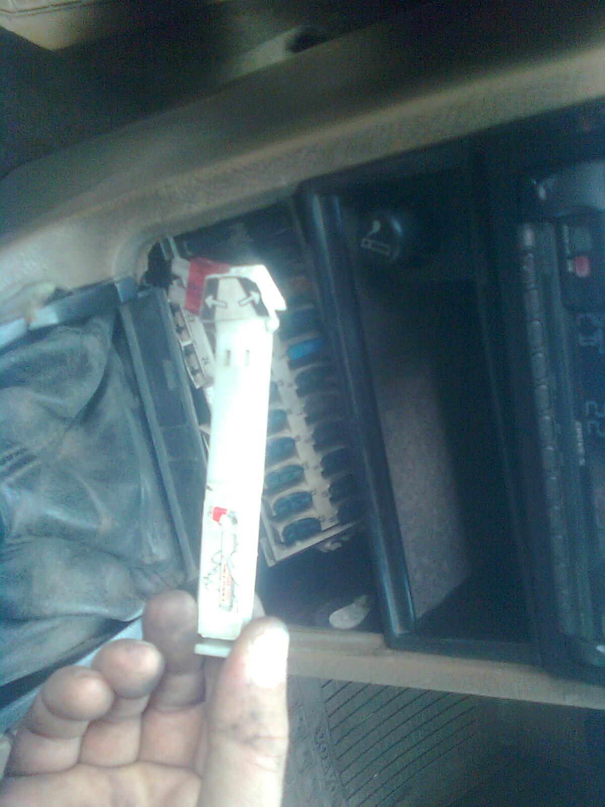

Повідомлення Григорий » Сер вересня 10, 2014 9:02 pm
Сегодня немного позанимался машиной,не горели передние туманки,пока разбирался спалил предохранитель,полез менять и обнаружил вот такую штуку,оказалось это держатель для замены предохранителей,первый раз такой вижу.
