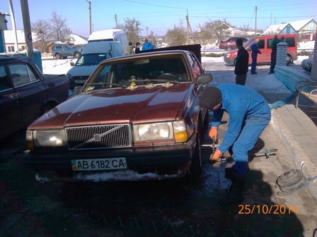

Повідомлення vovo » Нед жовтня 26, 2014 8:29 pm
оторвался на выходных на летней резине... ездил в винницкую обл. там 3 дня как снег реально лежит. погоцал немного как корова на льду и сменил резину - 900 грн. 4 гудиера б/у. уже почти без шипов. но ощутил по полной разницу зимней и летней резины. Очень хорошо что машина тяжелая ...

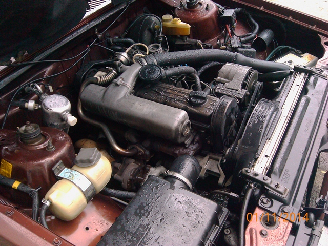

Welcome
engine

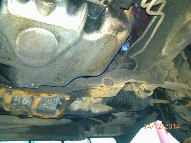

Повідомлення vovo » Пон грудня 15, 2014 10:25 am

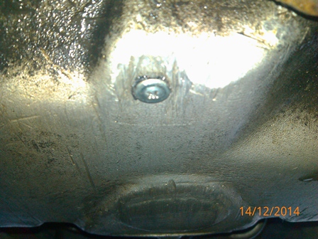

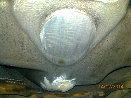

25.11. был коцнут поддон в "натертом месте спереди на углу" но выручил закрученный шуруп с резиновой прокладкой. Масла свежего потерял малость и капает оно до сейчас понемногу. Долил нового до половины уровня. Кроче к пятну от солярика под машиной добавилось пятнышко маслеца) Через 2 недели попытался замазать холодной пиндосовской сваркой. Так как не удалось дожать шуруп до макс упора мазал поверху, ну зачистил там напильником правда и обезжирил ацетончиком. Пока мазал все нравилось) не капало. Через полдня простоя пару капель таки было. До задницы такая работа. Были замечены глубоки порезы поддона в других местах, нужно искать замену... Варить аргоном не буду. так как двиг масла не берет то за это время и за пройденных 700 км потерял грамм сто 150 масла. ищу замену по доступной цене :oops:
вид спереди
2014-12-14 14.07.13.jpg (97.59 Кб) Переглянуто 13784 разів
както так
нормальной фотки с холодной сваркой не получилось
2014-12-14 14.31.56.jpg (101.68 Кб) Переглянуто 13784 разів

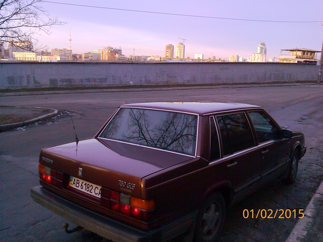

Повідомлення Lebedev » Сер грудня 31, 2014 11:14 pm
судя по последних фотках,Южная борщаговка,поворот на металобазу

Повідомлення vovo » Чет січня 01, 2015 5:28 am
Да там слева сзади жд мост, а направо уже отрадный, проспект. Я там вольво мою чтоб под домом не палиться)

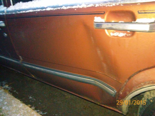

Повідомлення vovo » Пон лютого 02, 2015 4:48 pm

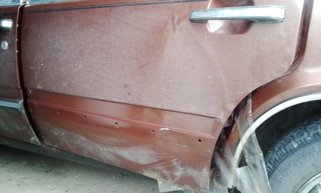

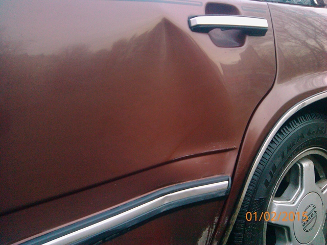

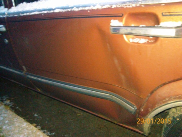

Оставив машину на несколько дней припаркованной возле дома в один вечер обнаружил вмятину
подскажите каким методом лучше выровнять?
Re: Vovolvo с АКПП как первая машина
Повідомлення Ice_BEAR_Bo » Пон лютого 02, 2015 4:51 pm
снять карту и выстукивать
Повідомлення MOOSE » Пон лютого 02, 2015 4:51 pm
вирівняти можна, але рентабильніше поміняти двері
Повідомлення vovo » Пон лютого 02, 2015 4:54 pm
MOOSE написав:вирівняти можна, але рентабильніше поміняти двері
таки так, але ніхто шось S90 не розбирає...
Повідомлення MOOSE » Пон лютого 02, 2015 4:55 pm
vovo написав:
губа не дура
Повідомлення vovo » Пон лютого 02, 2015 4:58 pm
MOOSE написав:
vovo написав:
губа не дура
про губу не буду нічо казати), а от двері собі такі хочу замінити.
Діма в тебе на роботі нема фена горячого і присосок, щоб карту не знімати?
Повідомлення MOOSE » Пон лютого 02, 2015 5:02 pm
vovo написав:
MOOSE написав:
vovo написав:
губа не дура
фен є, присосок не має

[attachmenИтак, из за отсутствия времени и места для выполнения ремонтных работ, был взят отпуск и на недельку укатил с шумной столицы)

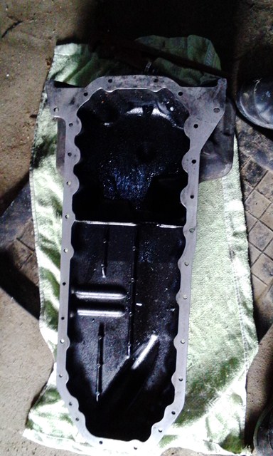

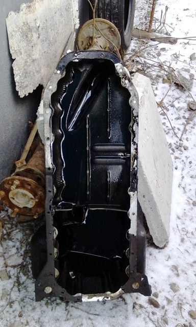

Самым основным как и самым трудным была замена масляного поддона.
старый, с дырочкой
Снятый поддон планирую заварить аргоновой сваркой на будущее...
Новый ну как новый б/у конечно скажем так целый (450 грн)
целый
был посажен на новую прокладку (120грн) и серый герметик (100 грн)
По книжке там вообще для замены нужно оч. много чего разобрать но нам удалось это сделать так:
слив масло открутили все 29 винтиков разной длинны в т.ч 2 под шестигранник.
отпустили рулевую колонку, открутили с подушек и подняли немного двигло.
нужно однозначно откручивать переднюю балку. Проблемой стало что гайки с низу приварены к кузову - нужно откручивать болты с моторного отделения! Мы же увидев гайки начали с них) был сломан не плохой вороток с головкой.
отпустив балку и еще приподняв двигло поддон вышел. Нужно примерно расстояние не менее 10 см между балкой и двигателем иначе не выйдет. Всё упирается в корзину коробки к которой кстати поддон тоже прикручен.
Установили целый поддон намного легче чем сняли старый...
Нужно искать защиту моторного отделения ...

Выровнял запореную неизвестным заднюю левую дверь. Обшивка нормально снимается, молдинг наружный тоже ровнялось на ура. Но если присмотрется конечно следы остались.

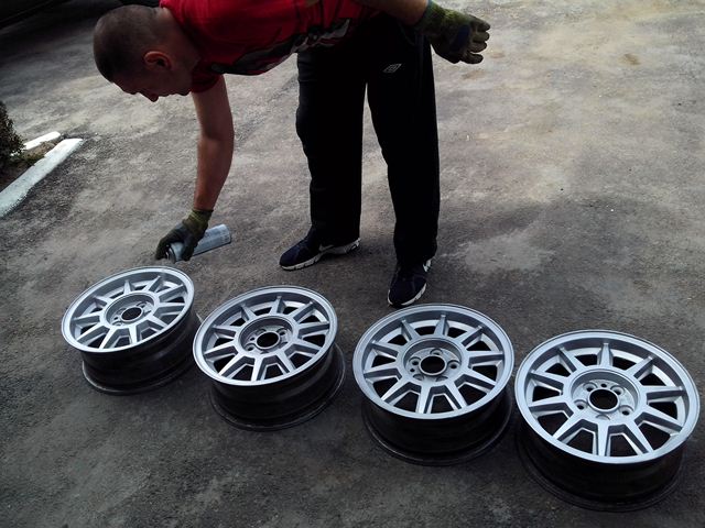

Повідомлення vovo » Сер травня 13, 2015 11:00 am

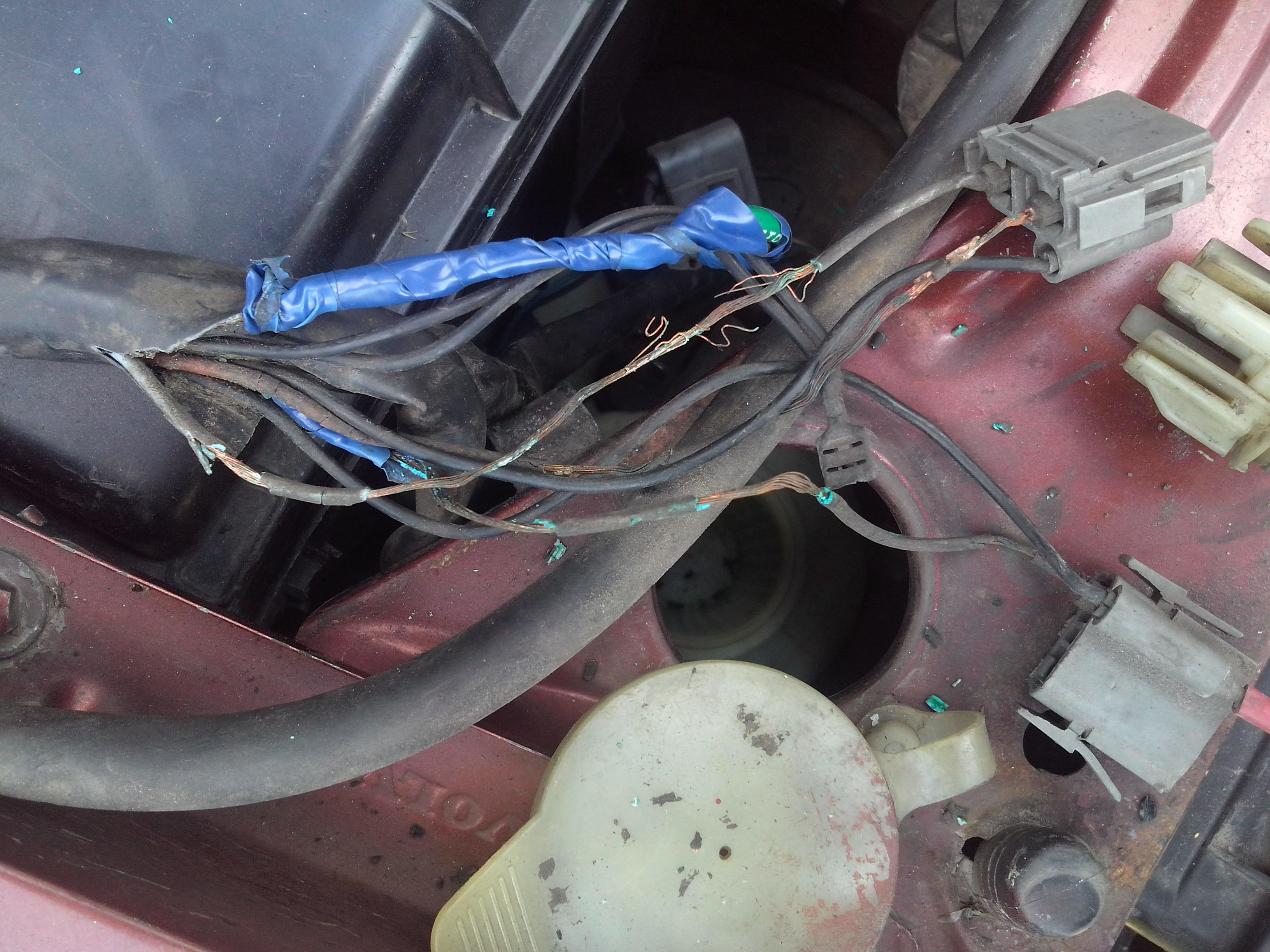

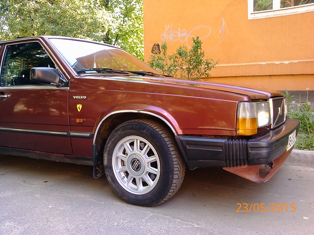

Прошли прекрасные майские выходные в которые удалось подшаманить проблемные места. Кинул летний комплект резины на другой комплект дисков. Диски достались в наследаство с машиной. Спасибо Владу за них.
Отчистил, отмыл и покрасил. 1 балон краски и 1 лака. Респект и уважуха товарищу Алексею с шономонтажа. :frends:
диски с колпачками.
Заменил трубку от топливного на форсунку. Порадовало что можно снять и поставить одну не снимая остальные. Теперь не капает солярка.
Заменил прокладки выхлопного коллектора. Порадовали гайки разного размера то на 12 то на 13)
Поставил свеже вырубаную прокладку с паронита между турбиной и выхлопной. Незнаю нужна ли она там бо старой там не оказалось. Думал тише будет работать. Разницы ощутимой с новыми прокладками на услышал.

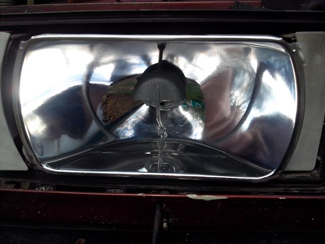

Помыл передние фары, были в пыли конечно.
Обнаружил печальную картину с проводкой на правую оптику, все перемотал синенькой.
Помыл подкапотную, пропылесосил салон. В общем остался доволен, но достали пинки при переключении акпп. хоть и накачал солидол в все 3 крестовины - будем их менять.

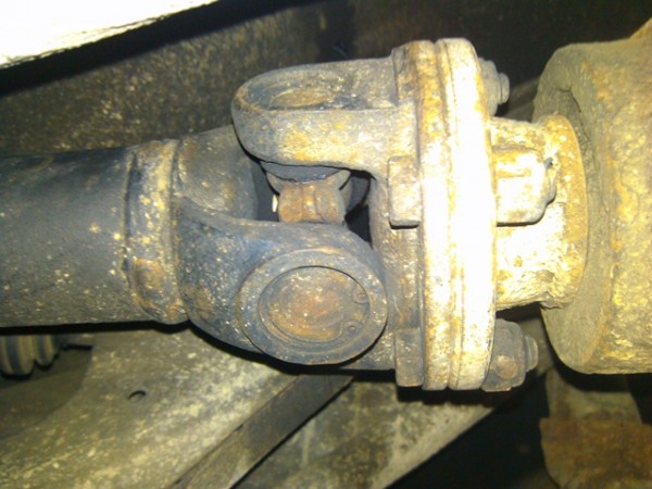

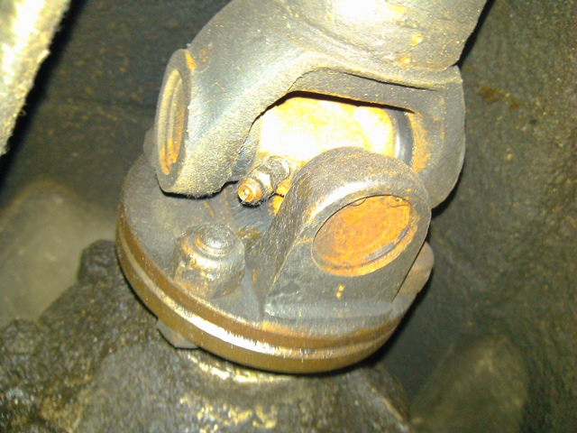

Повідомлення vovo » Вів червня 16, 2015 11:37 am

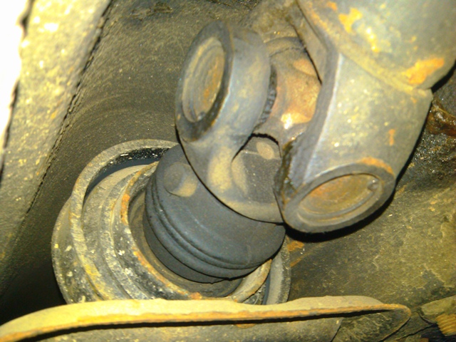

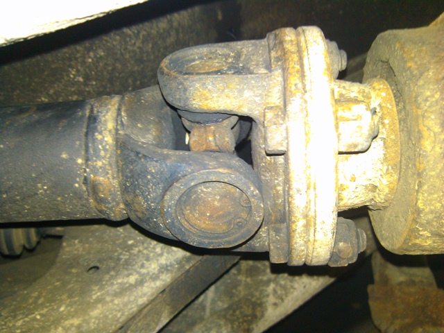

Около года назад была заменена крестовина кардана со стороны акпп, вот снова началось чтото типо вибрации и пинков. Но есть вопросы, подскажите если не трудно,
эти 3 крестовины одинаковые? и как их заменить правильно, бо говорили что нужно делать отметки какието гдето при снятии... И по подвесному подшипнику вопрос как его проверить на исправность?
Повідомлення MOOSE » Вів червня 16, 2015 2:27 pm
отметки нужно делать при замене подвесного
Повідомлення vovo » Вів червня 16, 2015 2:33 pm
MOOSE написав:отметки нужно делать при замене подвесного
спс Дим, а насчет крестовин - не вкурсе они одинаковые? по форме. бо солидолом накачивали все они с штуцерами под смазку...
Повідомлення MOOSE » Вів червня 16, 2015 2:36 pm
Нужно мерять толщину кардана, а потом смотреть по каталогу
