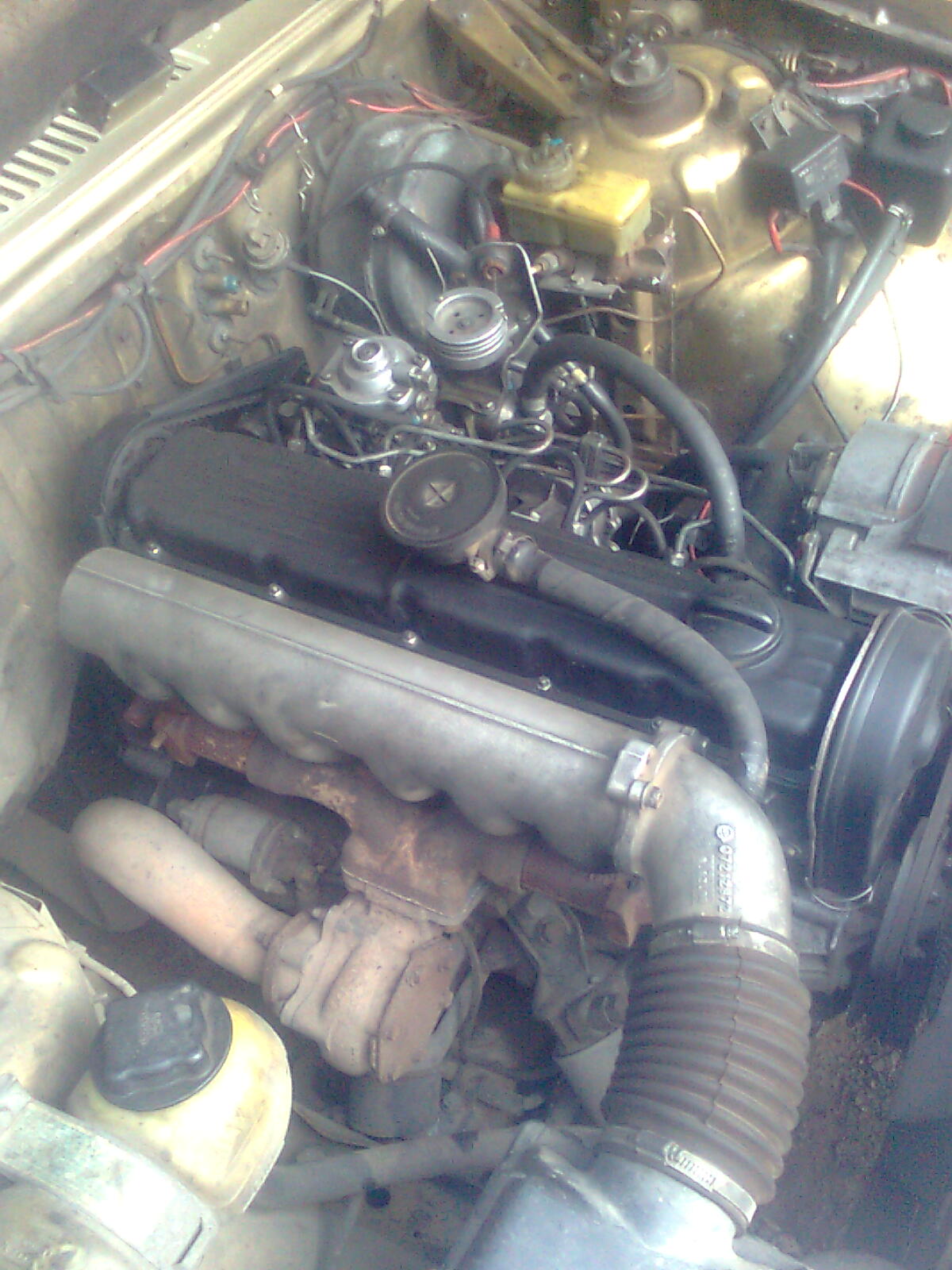

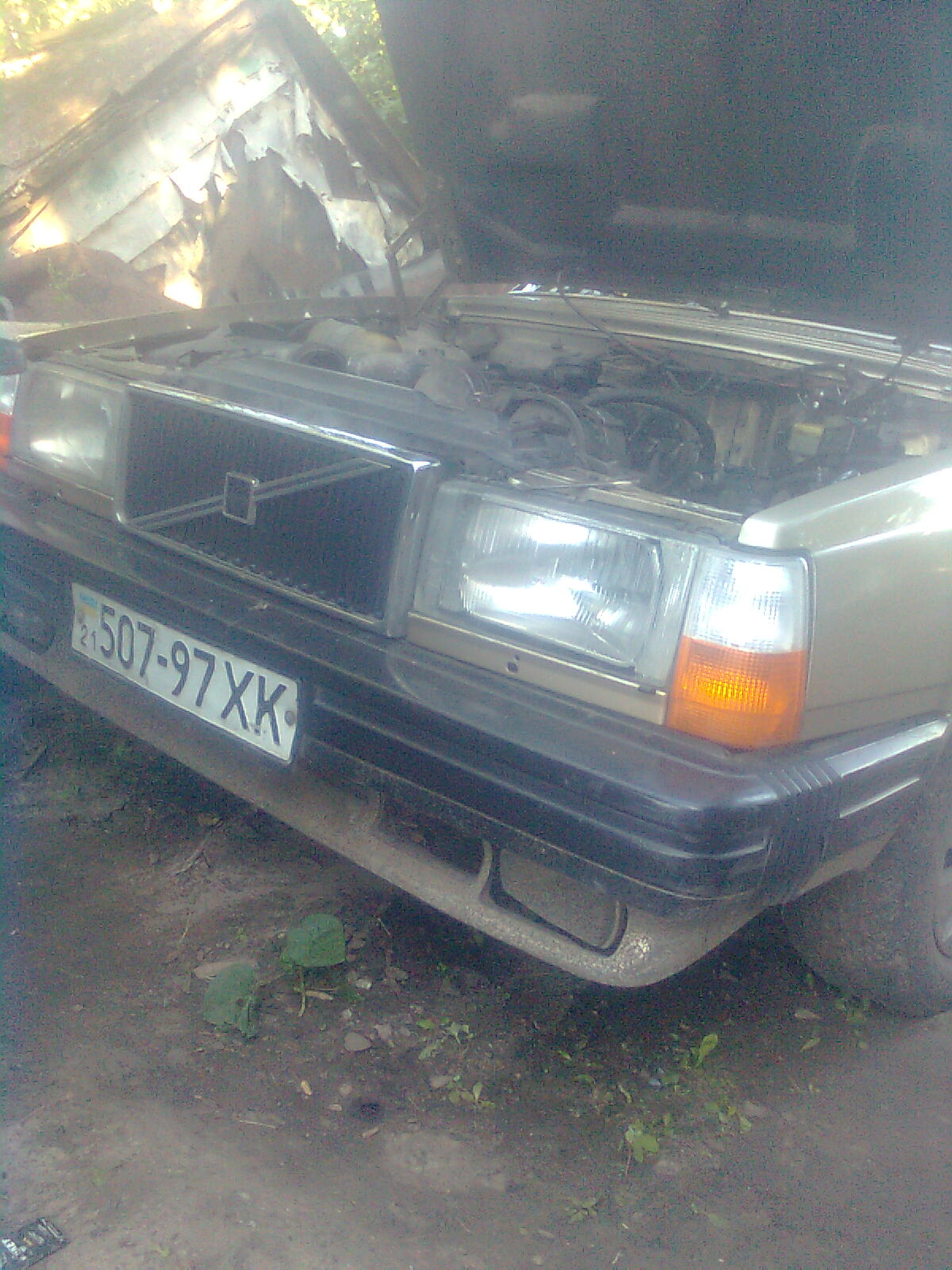

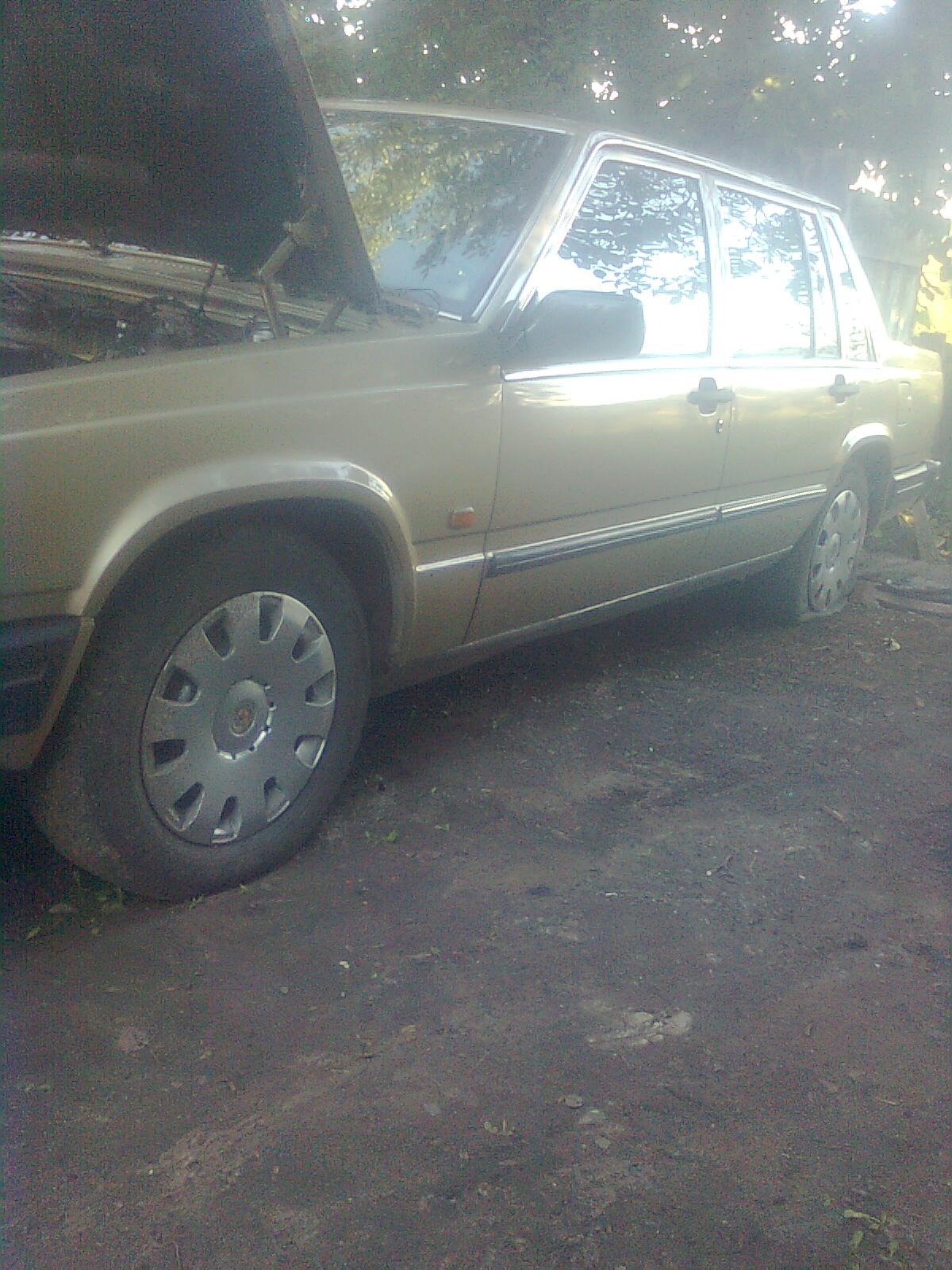

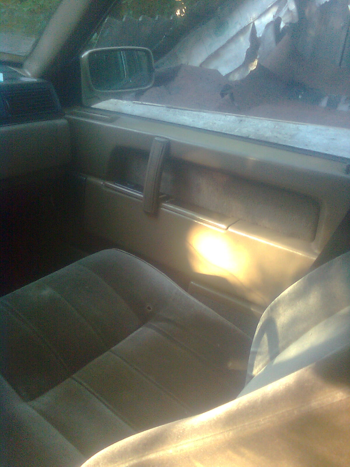

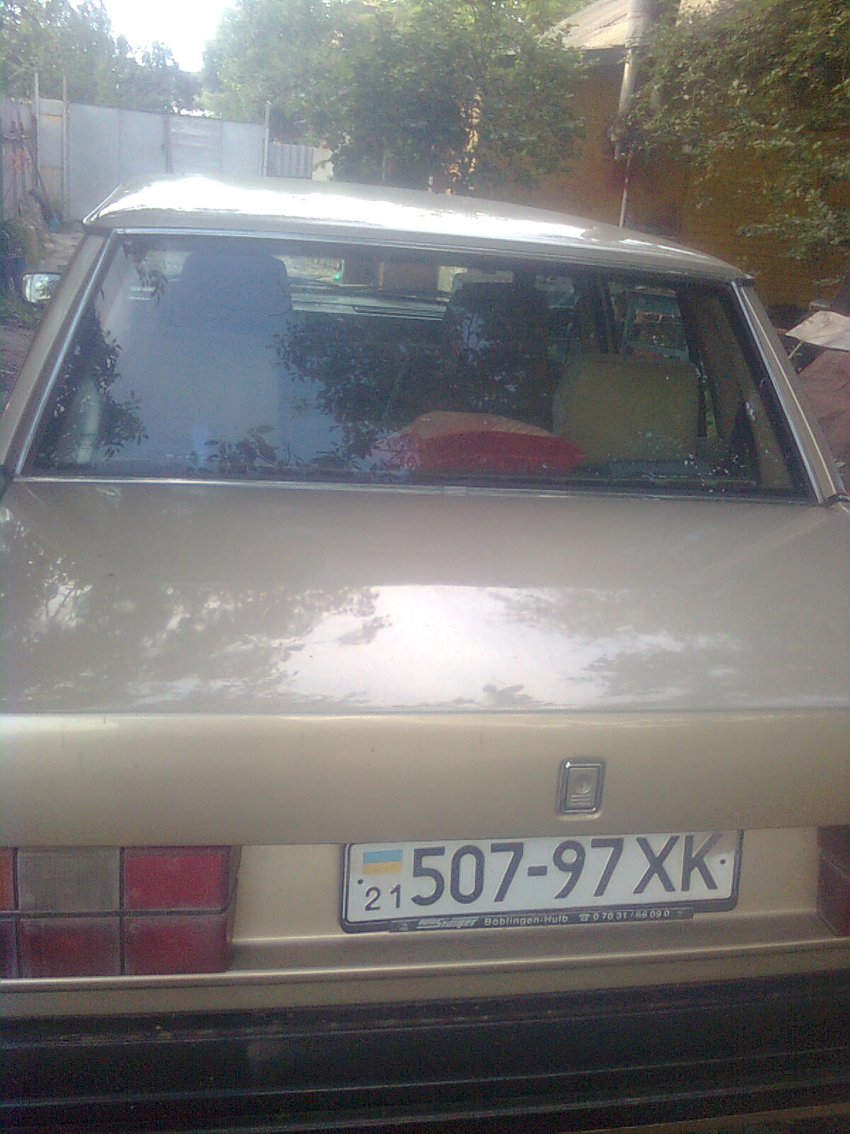

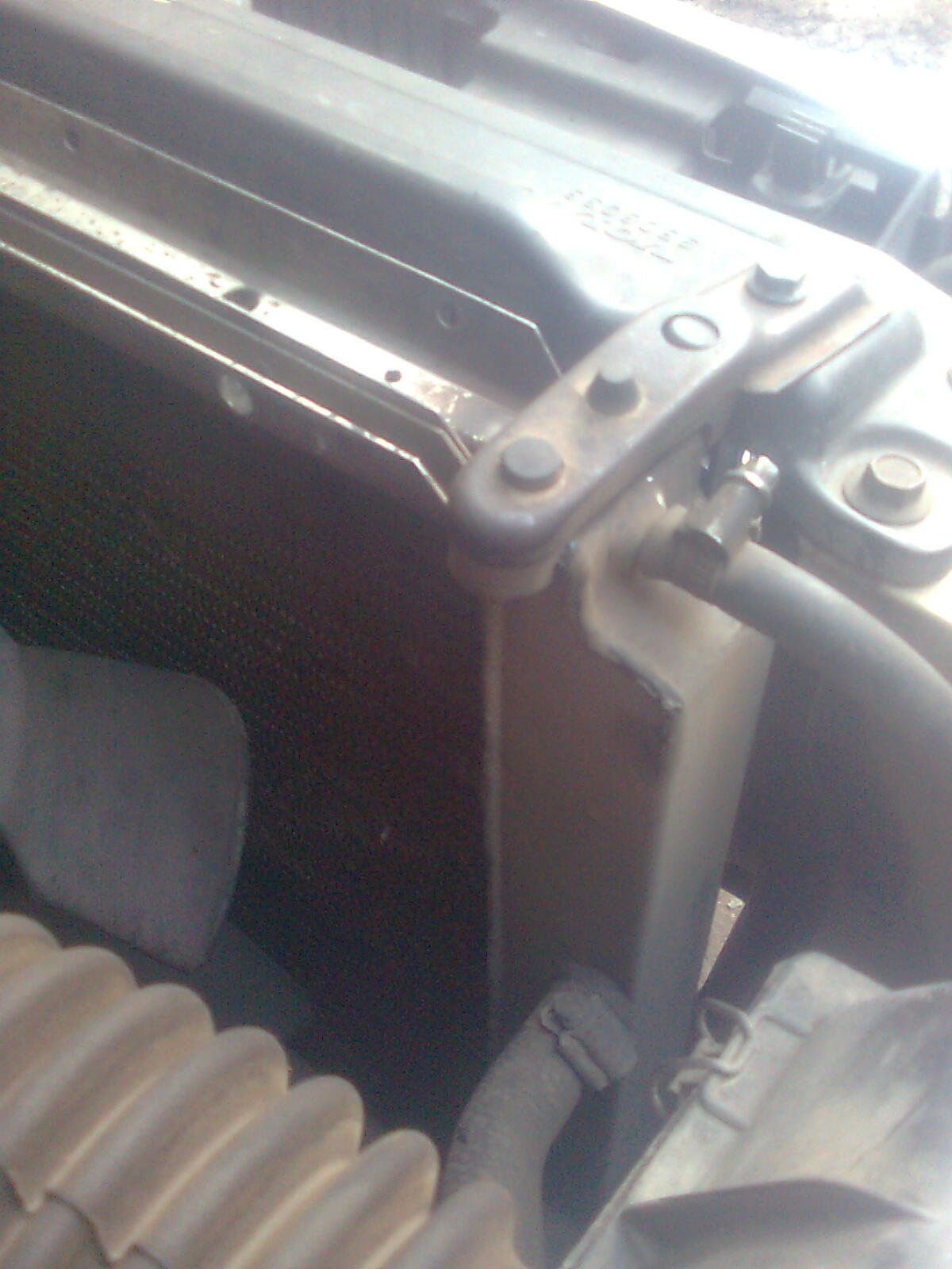

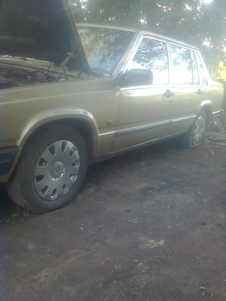

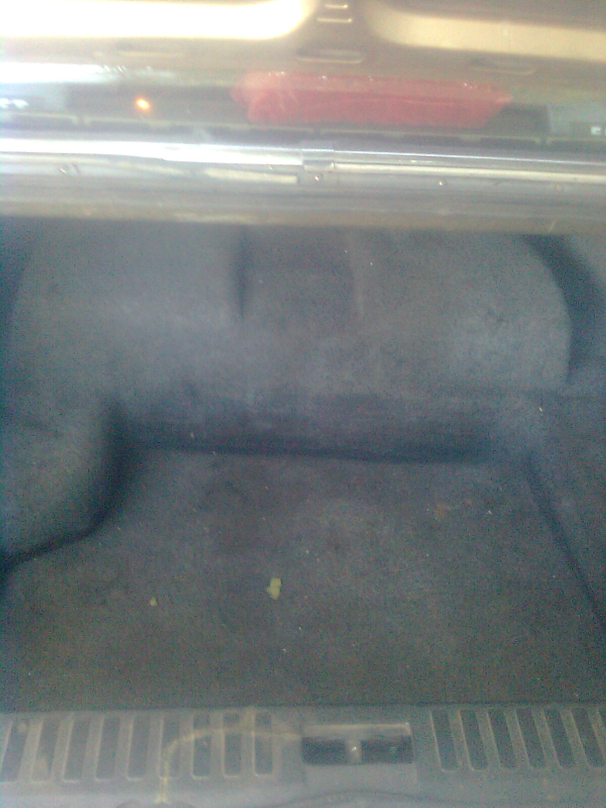

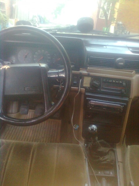

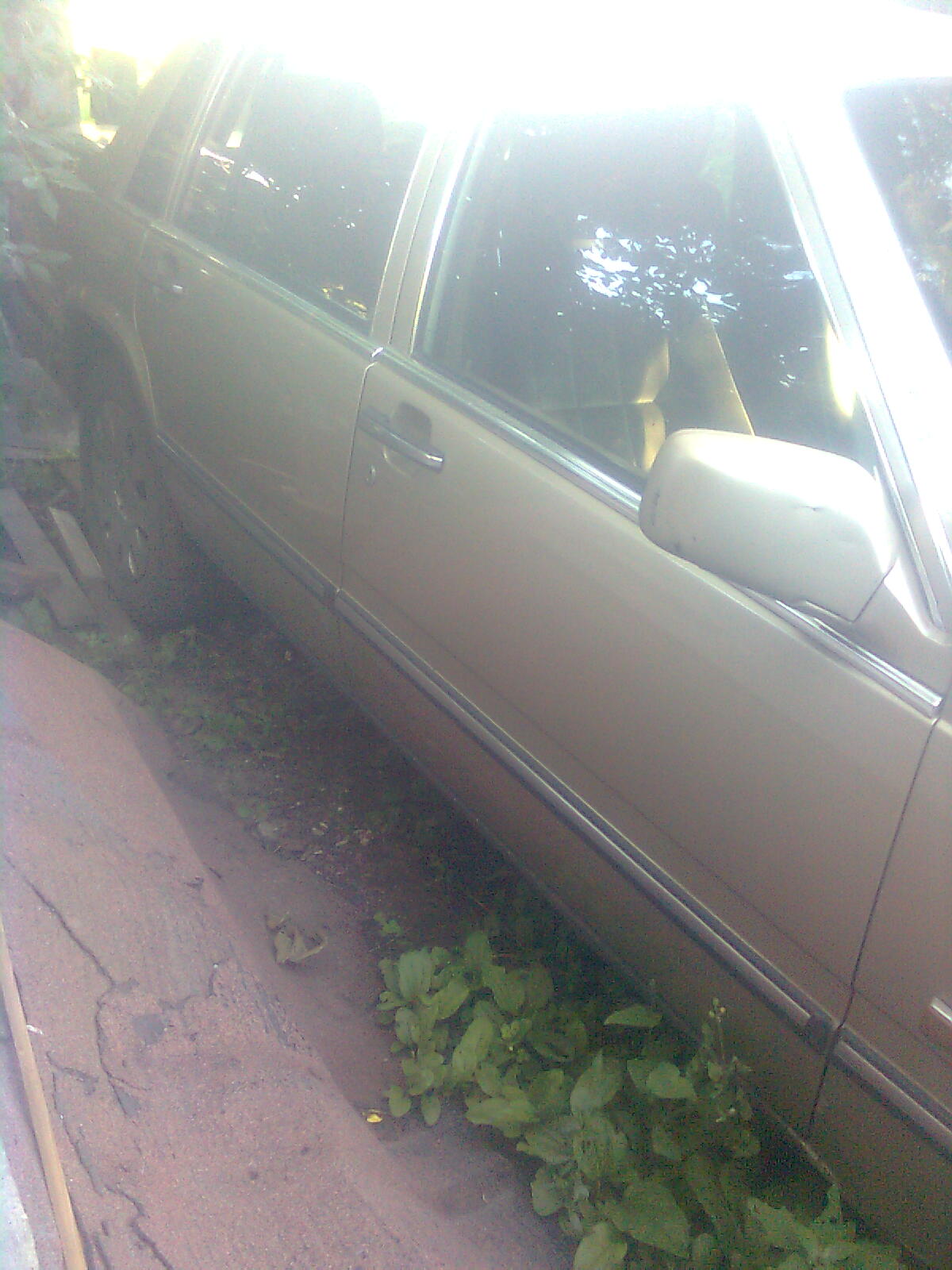

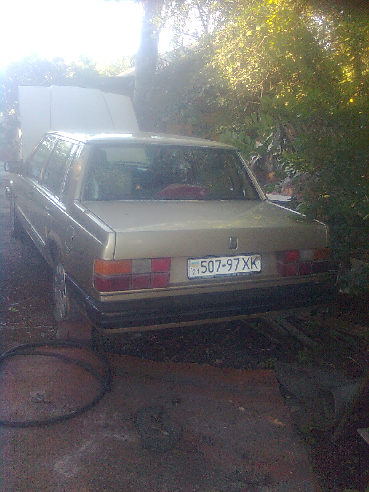

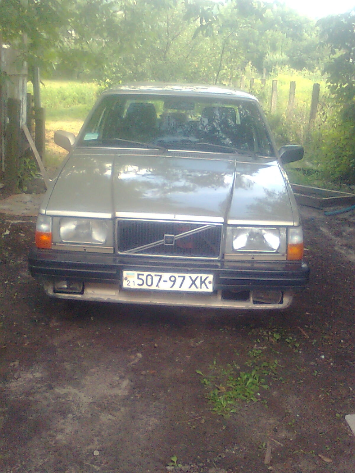

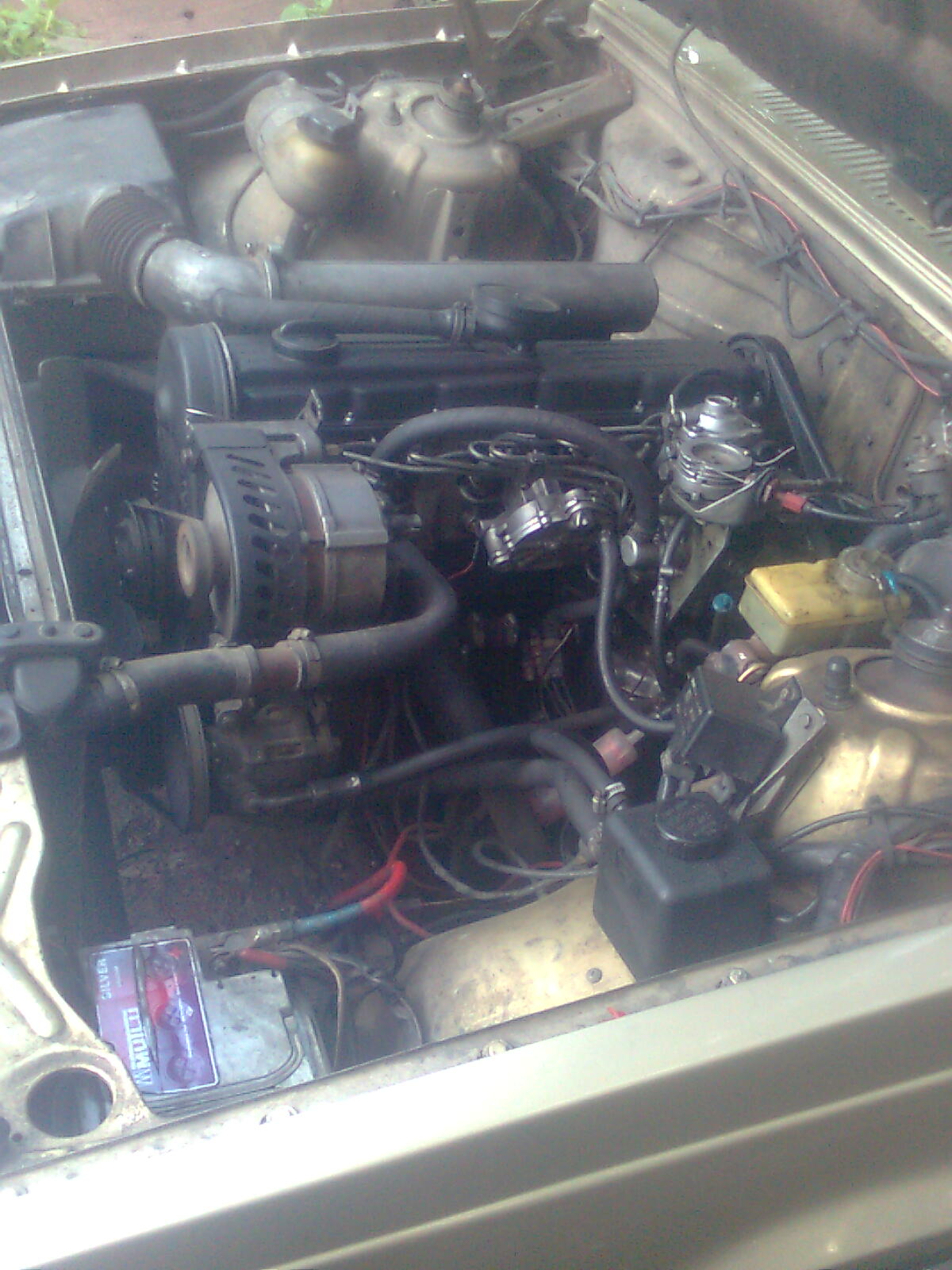

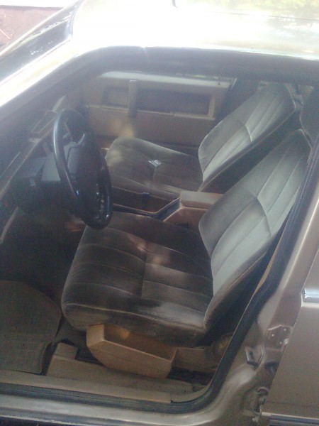

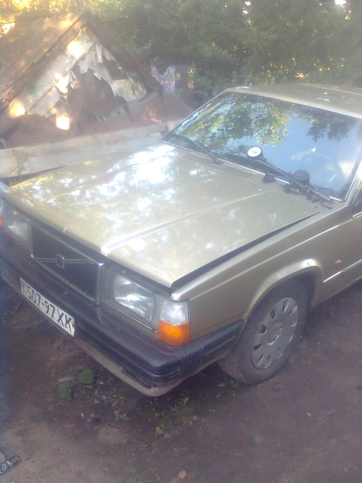

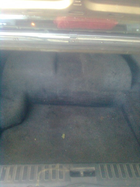

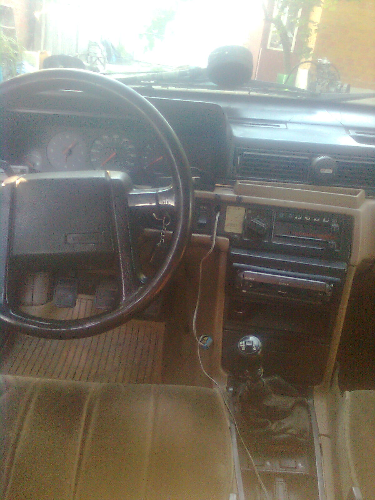

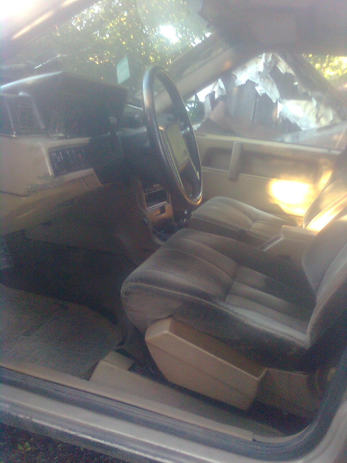

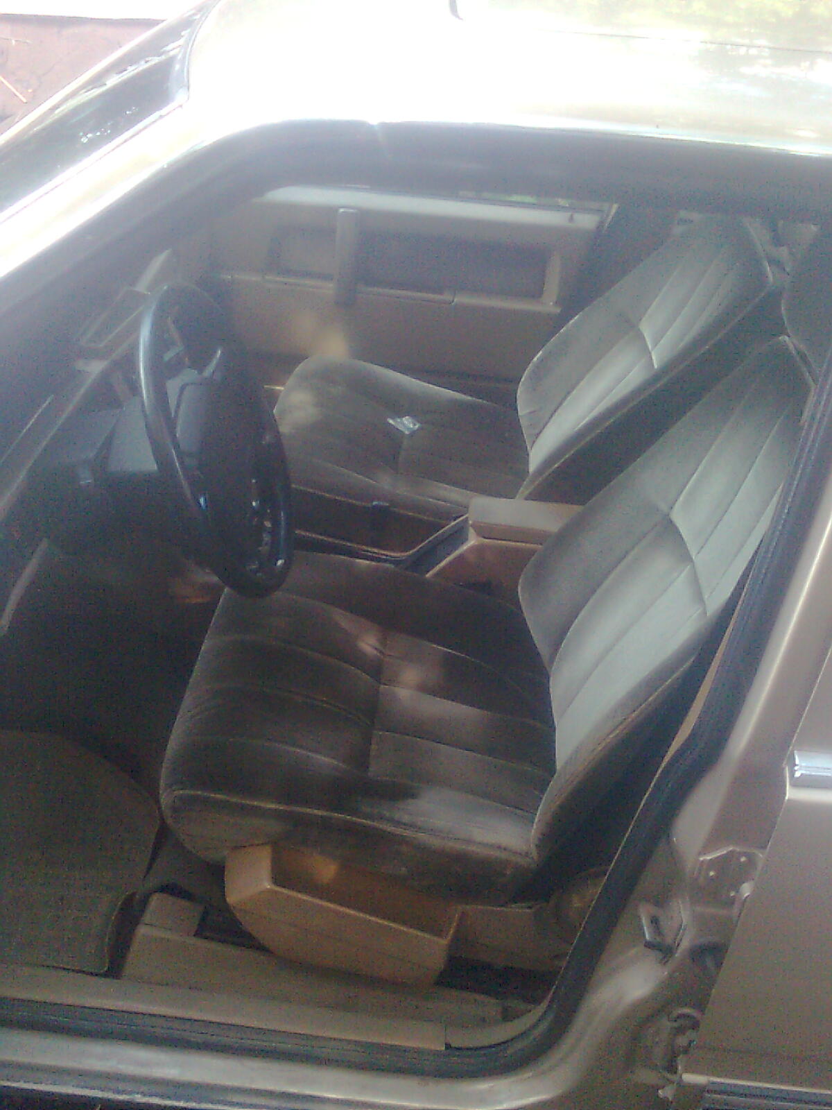

Вот наконец то созрел на бортовик,была куплена случайно,из приятного-кузов не требует покраски,сварки,салон вполне ничего,рабочий електро люк,зеркала с подогревом(рабочий),все електро стекла(задние не работают),есть абс но горит лампочка на панели,кандер тоже был,двиг сборная солянка-голова компенсаторная турбовая,блок маркировка CW,от турбы осталась только горячая часть,интеркулер снят,топливка с турбокоректором,радиатор большой(течет левый бачек ),кпп М46(хрустит синхрон второй передачи).Потихоньку занимаюсь,из сделаного-сняты на проверку форсунки,обнаружена одна льющая,перебрал топливку,подтекало с под плунжерной пары,заменил резиновое кольцо,промерял компрессию-28,27,27,25,26,26,пока порадовало.Фотки правда с телефона,и машина не мыта месяц.

Так а где фотки?) Хоть и с телефона))

Вот фото 8-)

Тааа!! ваще пестня! салон мне нравится я тащюсь от комбо цвета!!! ;) ;)

- Основной бак 60 литров
- Дополнительный бак(в багажнике) 25 литров
Всего влазит 85 литров.
Только, чтобы они влезли, нужно немного поддамкратить заднюю левую сторону.

P.S. Доп бак на 25л, основной на 60л. На моей был, но увы демонтировали что б поставить балон от ГБО. Нарушилась система вентиляции и теперь горловина плюется бензином если заправлять быстро :(

Нормальный трактор, удачи с восстановлением. Цвет реально редкий, если родной, то вообще. :cars:

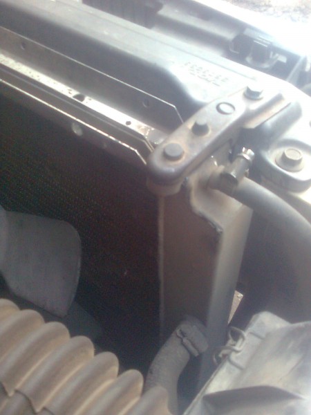

Проверены форсунки,итог-одна льющая,заменен распылитель,снята крышка клапанов,как и ожидалось распредвал стоял неправильно,по первой метке на маховике.Перебрал топливку,заменил ролики с раковинами,те на которых ходит волнистая шайба,и резинку под корпусом плунжерной пары,перестала бежать солярка.Покрасил крышки все с мотора черной матовой краской.Из неприятного-мотор берет масло,дымит в сапун даже на холодную,и работает по- .лядски,колбасит на холостых,и какие то звуки в воздухане,как будто открыт клапан(судя по компрессии все вроде нормально)и с выхлопной звук пульсирующий.Заводится даже после недельного простоя не успеваешь прикаснутся к ключу.В планах разбирать движок,со слов хозяина двиг деланый тысяч 10 пробега назад(с проточкой под увеличеные поршня),поршня стоят Нюрал на 0.5 увеличеные(есть с них коробки со старыми поршнями),надеюсь отделатся заменой колец.Есть подозрение на подогнутые шатуны.Сегодня только заметил-на радиаторе правый бачек уварен алюминиевый.

Повідомлення ClassN1 » Вів липня 08, 2014 5:31 pm
Хотите ездить хорошо, или поставите турбину, или замените выпускной коллектор.. она давится за счет не продувки цилиндров..

Турбину хочу восстановить,если только блок под турбу,на нем маркировка CW,расшифровку не найду :?

Повідомлення KirKo » Вів липня 08, 2014 9:54 pm
ClassN1 написав:Хотите ездить хорошо, или поставите турбину, или замените выпускной коллектор.. она давится за счет не продувки цилиндров..
тоже самое что и у меня )
даже турба заглушена так же как и у меня ))
