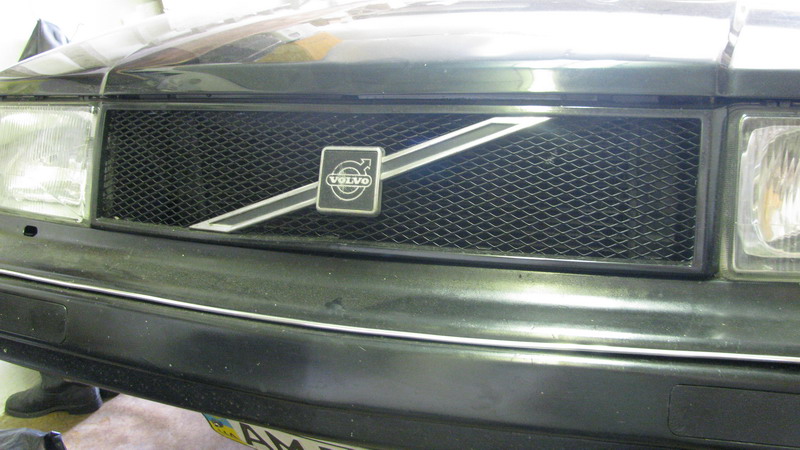

alexnax написав:Так это же не наклейки))) Это из бумаги, просто человек прикололся)))
A я подумал что он наклеики примеряет :pleasantry:

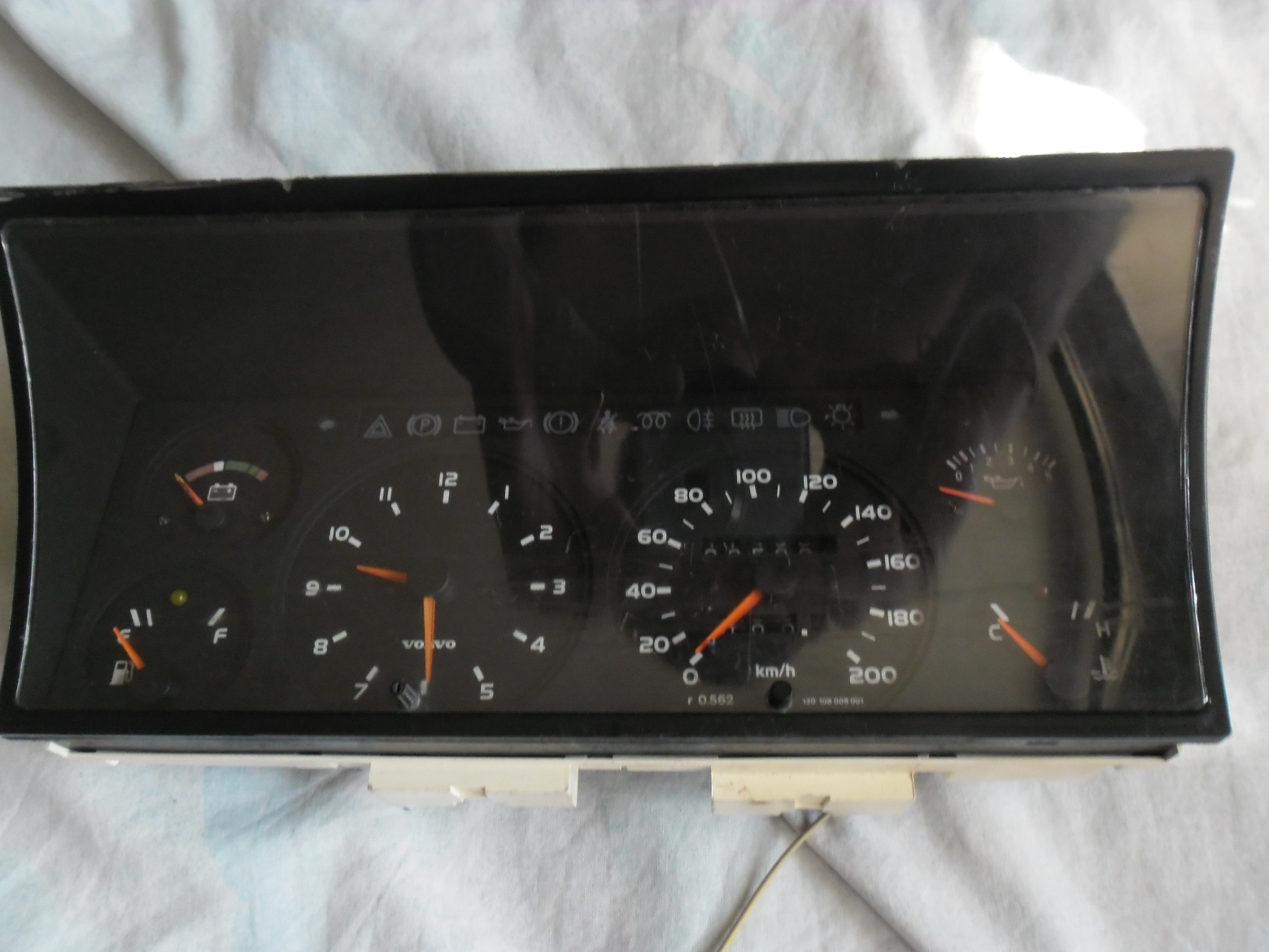

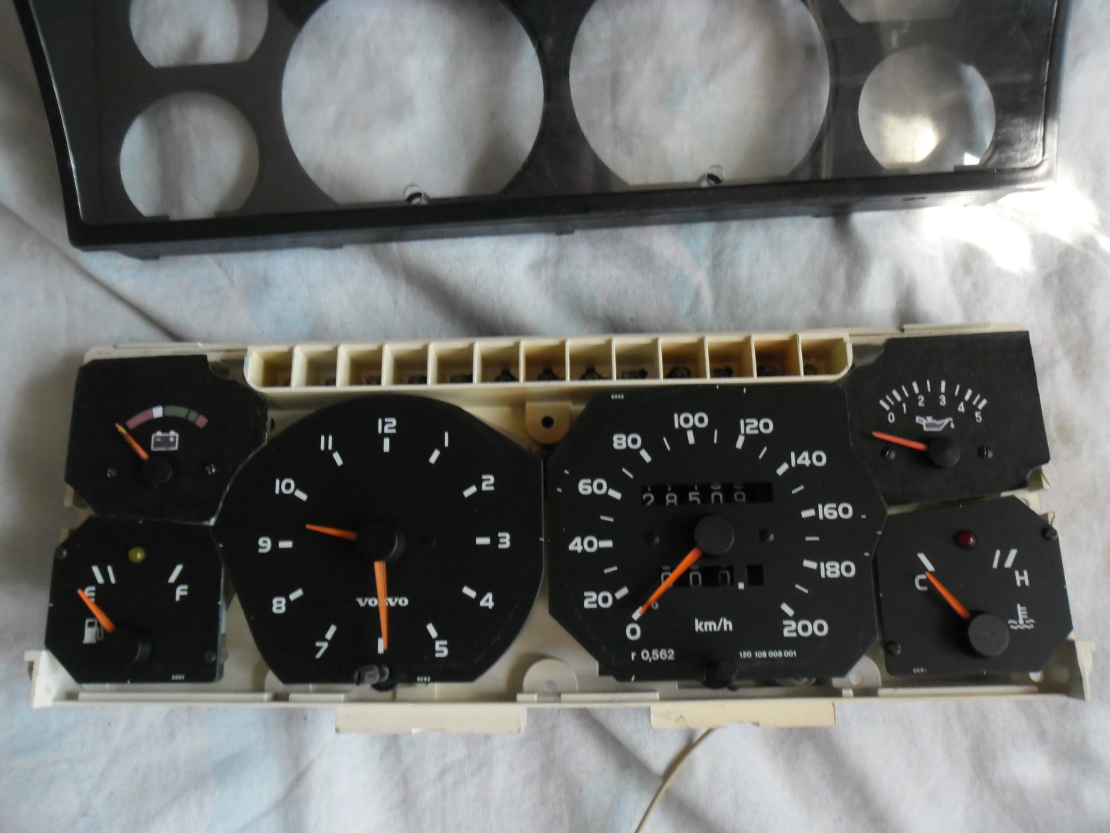

Vladizlav написав:А вольтметр куда дел ?
Или на новую панель не ставилась ?
А то себе ищу, а влезет ли ...
Вольтметр взят с приборки "японца".на новую панель не поставил т.к. надо придумать как зафиксировать его по-месту,там еще где-то до 1,5см пространства между корпусами. Присмотрел в "радиодеталях" вольтметр "цифровой"-но как по мне будет портить "картинку", а по-сему остановился на "стрелочном"

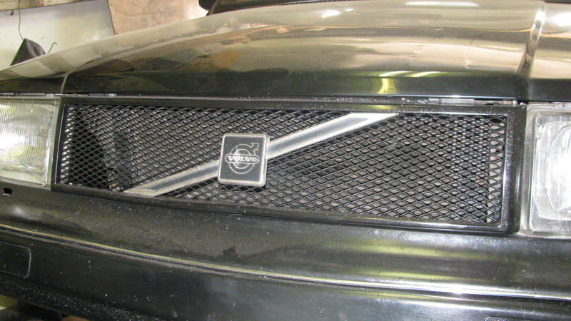

Точно-точно. пробовал варианты решотки радиатора и эмблему к ней, первая получилась на весь лист. ну и ....

Повідомлення zmey-kumarik » П'ят березня 23, 2012 10:12 am
dok написав:
Vladizlav написав:
Я себе втулил вольтметр с ВАЗа - слева стал вплотную. справа поставил "давление масла" через переходник - гетинаксовая пластина (плата) с прикрученными болтиками, к пластине прикручен вольтметр. Высота установки регулируется гаечками на болтиках. Для подсветки оставил зазор 1-1,5мм.

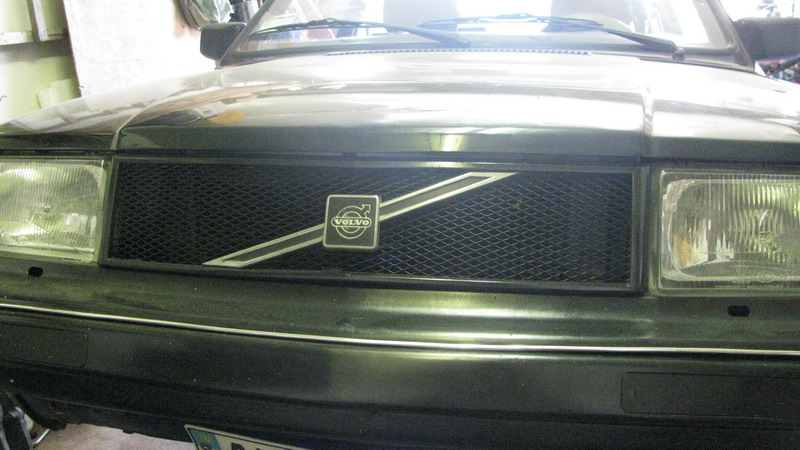

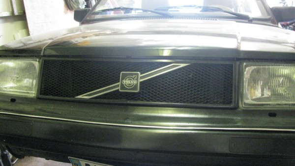

Клас! що ще сказати :D , машина супер, прямо як з заводу, пару питань, яка фараба? ви молдінги знімали як фарбували, бо здається, що там вже не рідні стоять? і ще одне, з сторони вулиці між склом і дверима зберігся ущільнювач чи від чогось підібрали?

Повідомлення dok » П'ят червня 29, 2012 8:16 am
Молдинги не родные,ставились после покраски.Уплотнители свои.краску уточню-напишу.

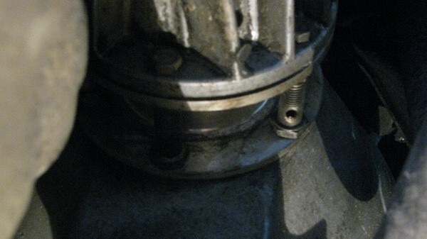

Повідомлення Stas340 » Пон липня 23, 2012 8:32 am
:oops: :oops: :oops: Док прошу простить, что забыл за обещаное :oops: :oops: :oops:

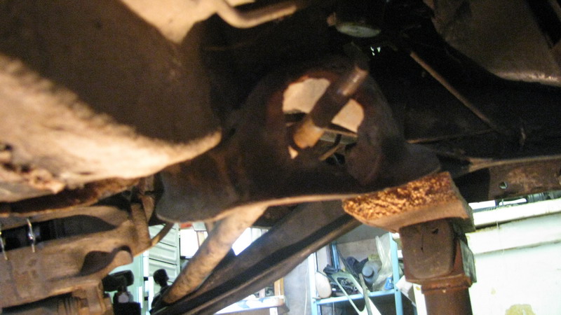

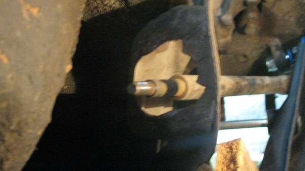

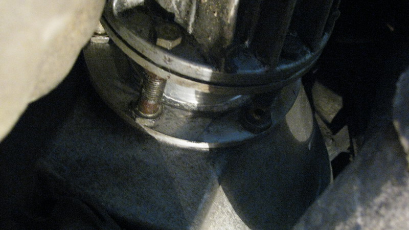

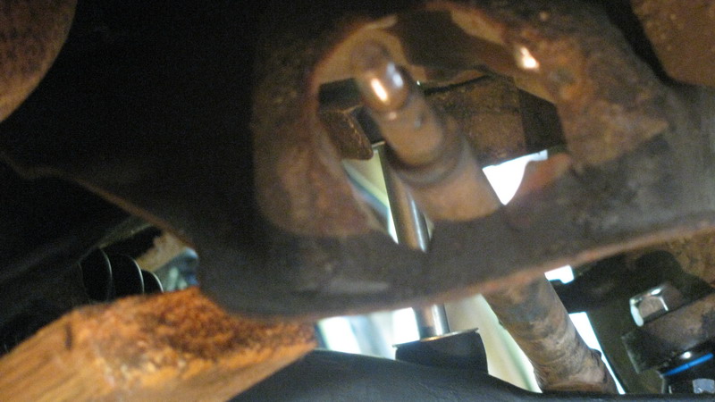

А что это за проставка, между кожухом сцепления и корпусом вала?
Re: V 343 Житомирская
Повідомлення dok » Сер липня 25, 2012 8:37 pm
Stas340 написав::oops: :oops: :oops: Док прошу простить, что забыл за обещаное :oops: :oops: :oops:
Искал кардан-предложили,новый,но для какой? не знали,заодно приобрел и вал(так-пусть будет).В итоге кардан оказался от автомата,да и видно вал что идет от сцепления оттуда,пришлось удлинять корпус вала,чтобы подшипник стал на место(проставка,если не ошибаюсь,52мм)болты крепления сделаны специальные-они вкручиваются друг-в-друга.Вот так,а остальное-мелочи

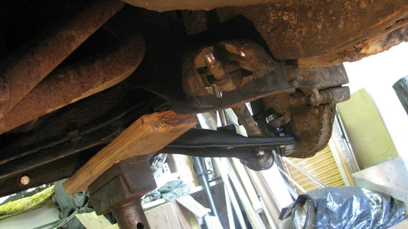

Повідомлення as91 » Сер липня 25, 2012 9:07 pm

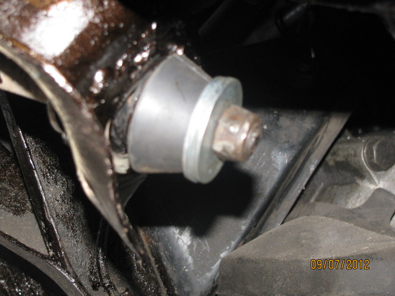

dok написав:

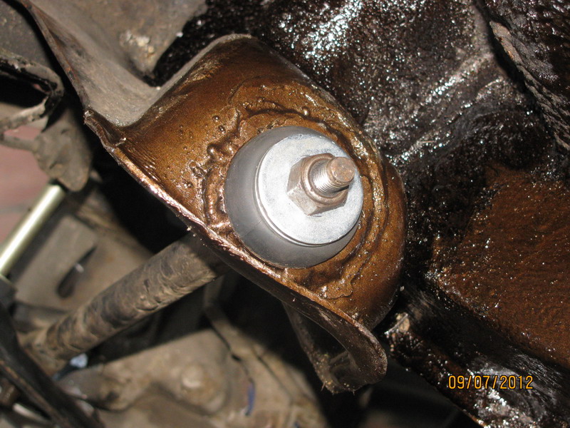

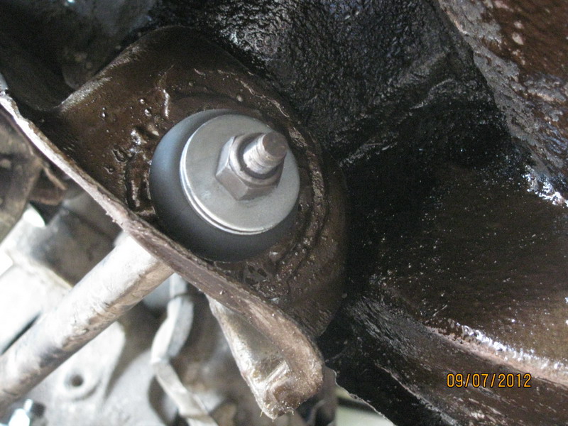

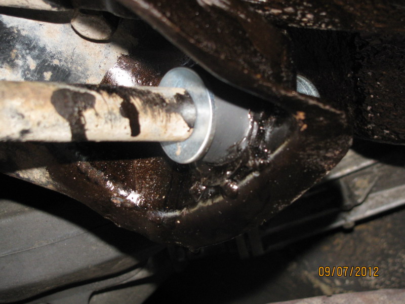

резиночки под стабилизаторы родные где заказывал, или с чего то похожего поставил?
Алексей, Калуга, РФ.
as91
Повідомлень: 378
Звідки: Россия, г Калуга
Автомобиль: volvo 340 dl
Повідомлення dok » Чет липня 26, 2012 10:21 am
as91 написав:
dok написав:
Стыдно признаваться-от жигулей( резинка похожа на песочные часы-разрезана пополам,развернута на 180 и совмешены-так как по-книжке для вольво) "тарелочки" от моквича-41 внутренней диаметр сделан под резинки-30мм

Повідомлення pafik » Нед травня 12, 2013 4:05 pm
dok написав:
as91 написав:
dok написав:
а можно по подробней.... где в Вазе резинки стоят и где в москвиче 41???? заранее спасибо...
pafik
Повідомлень: 77
З нами з: Сер березня 30, 2011 9:45 pm
Звідки: Рівне
Автомобиль: Volvo 360 (2.0i)
Повідомлення dok » Пон травня 13, 2013 9:10 pm
Уточню все точно и завтра отвечу
dok
Повідомлень: 633
Автомобиль: volvo 343,1987г.
Повідомлення dok » Сер травня 15, 2013 8:21 am
Резинки с задних реактивных тяг жигули-классика(разрезанные пополам),"тарелочки" со стабилизатора М2141-приваривались к кронштейну(внутренний диаметр токоря доводили до 30мм),шайбы под гайкой-монтажные шайбы

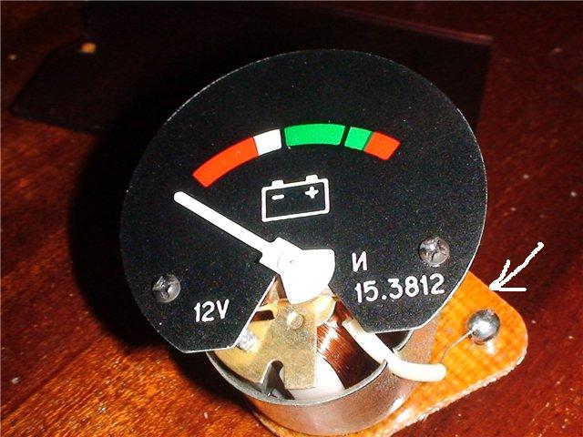

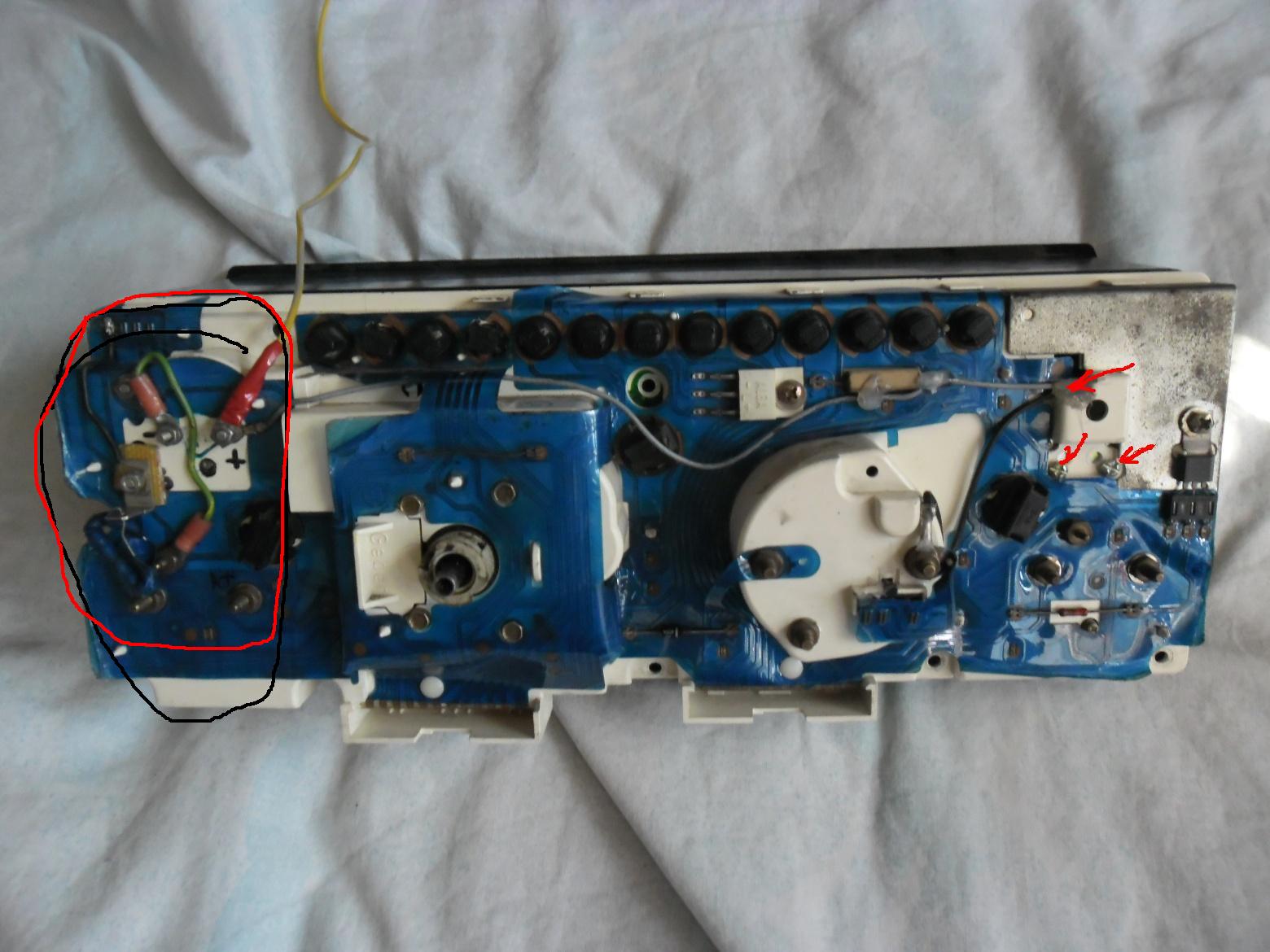

Повідомлення zmey-kumarik » П'ят серпня 09, 2013 10:21 am
Не прошло и пол года... :oops:
Вольтметр ВАЗ то ли 05 то ли 07. Снимается гетинаксовая пластина и без неё вольтметр прикручивается к приборке почти без доработки отверстий в приборке. Указатель давления масла через гетинаксовую пластину устанавливается справа. Сам прибор крепим к пластине, затем к ней три длинных болтика м3 с гаечками и с их помощью регулируем указатель по высоте. В гетинаксе шесть отверстий - три для крепления прибора, три для крепления всей конструкции к приборке (сверлятся по штатным отверстиям приборки). Шкалы самопальные - цветная ксерокопия, наклеенная на зелёное оргстекло.
Картинки кликабельны.
Вот так всё выглядит всборе.
Шкалы...
стрелками отмечено крепление вольтметра, в круге - крепление указателя давления масла.
Видны подключения.
Эту пластину снимаем

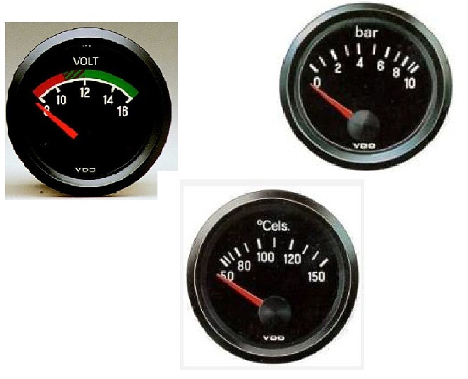

Повідомлення dok » Нед серпня 11, 2013 8:40 pm
Отлично!!! А стрелки откуда,этож не то что стояло изначально,как я понял.

Повідомлення zmey-kumarik » Чет серпня 29, 2013 9:00 pm
dok написав:Отлично!!! А стрелки откуда,этож не то что стояло изначально,как я понял.
С приборов VDO . Точнее, с прибора, указатель давки масла с родной стрелкой. (Честно скоммунизженый с автопогрузчика :oops: )
