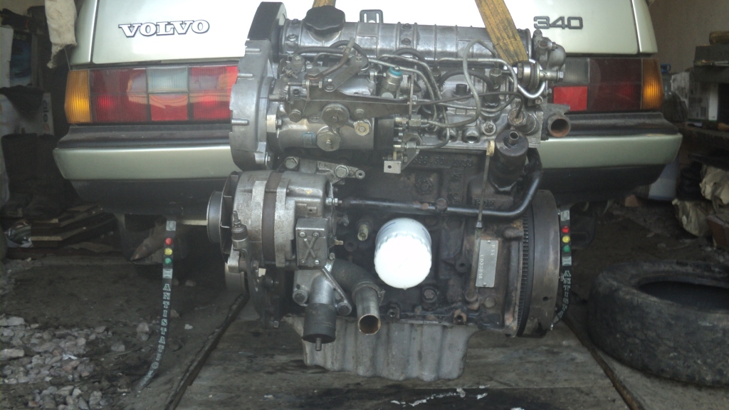

Солярчик:) Volvo 340 D16
Re: Volvo 340 D16
Повідомлення Stas340 » Вів квітня 19, 2011 7:26 am
тух-тух-тух!!! :drag:
Работает двиг конечно стремно, но я очень надеюсь что после регулировки клапанов этот стук уйдет.
ЗЫ пасиба Олегу за помощь :D
Re: Volvo 340 D16
Повідомлення lexa » Вів квітня 19, 2011 7:57 am

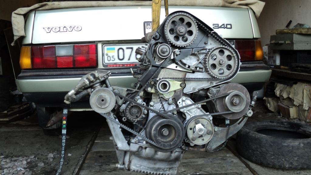

Выяснилась причина "странного стука" :drag:
Все выставлялось по меткам, метки на ремне и шестеренках совпадали, но оказалось что шестеренку распредвала надо сдвигать на один зуб по часовой стрелке, что за странность двига хрен его знает но после сдвига фазы стук ушел и двиг стал работать равномернее и не дымит практически. На клапана пока смотреть не хочу, когда созрею тогда и полезу снимать голову, а пока будет ездить так.
Пока мы ездим))), динамика относительно ничего, правда после бензинки как то не так, но пятая при 60 включается и хорошо тянет.

Привет Стас!Смотрел фото твоего двига и увидел что у тебя нету защиты на грм та что прикручивается на блок.У меня есть лишняя могу подарить правда она с двигателя где натяжной ролик внизу.Поздравляю с выездом! :frends:

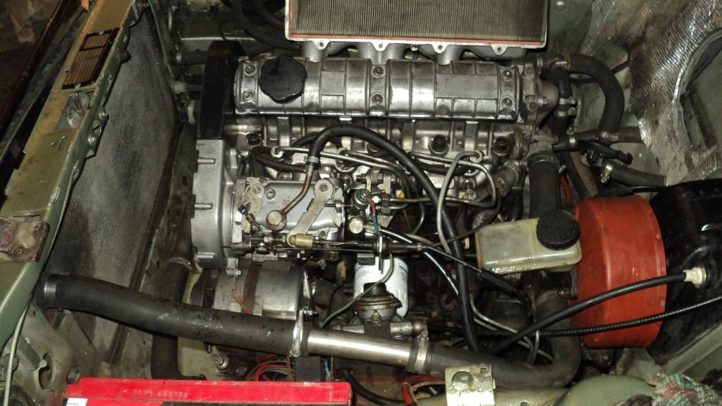

Повідомлення Stas340 » Вів червня 21, 2011 2:43 pm
Подходим к замене масла, пробег почти 5000 км. все также трасемся но все равно продолжаем упорно ехать)))) Кушаем на 100 км в среднем 5,5-6 литров ДТ.
Под капот заглядываю так чисто для успокоения души и осмотра уровня жидкостей. Все пока в норме, масло вродь не ест, потихоньку уходит охлаждайка через маленькую заглушку возле масляного фильтра, но это вопрос 3 грн с космича 412-го. (там кажись 26 мм диаметр ее, на старом блоке менял)
Замучил меня шум в задних барабанах, чего придумать не знаю, но наверное придется проточить барабан и заменить колодки.
Еще при перевозке негабарита оторвался один навес крышки багажника. Благо в запасе есть два комплекта :?
Приобрелись четыре одинаковых свечи накала Феби (по 60 грн. штука) брал исходя из среднего (диапазон цен от 27 до 120 ну и дальше)))))
Приобрелись рулевые тяги 2 шт, по 235 грн. так как правая совсем с большим люфтом ну не фен шуй в общем. Ну и сразу раз снимать взял опорные подшипники 2 шт по 27 грн. потому как чего то потрескивает при большом вывороте.
Пока времени на ремонт стать нет совсем все ждет своего часа в гараже
