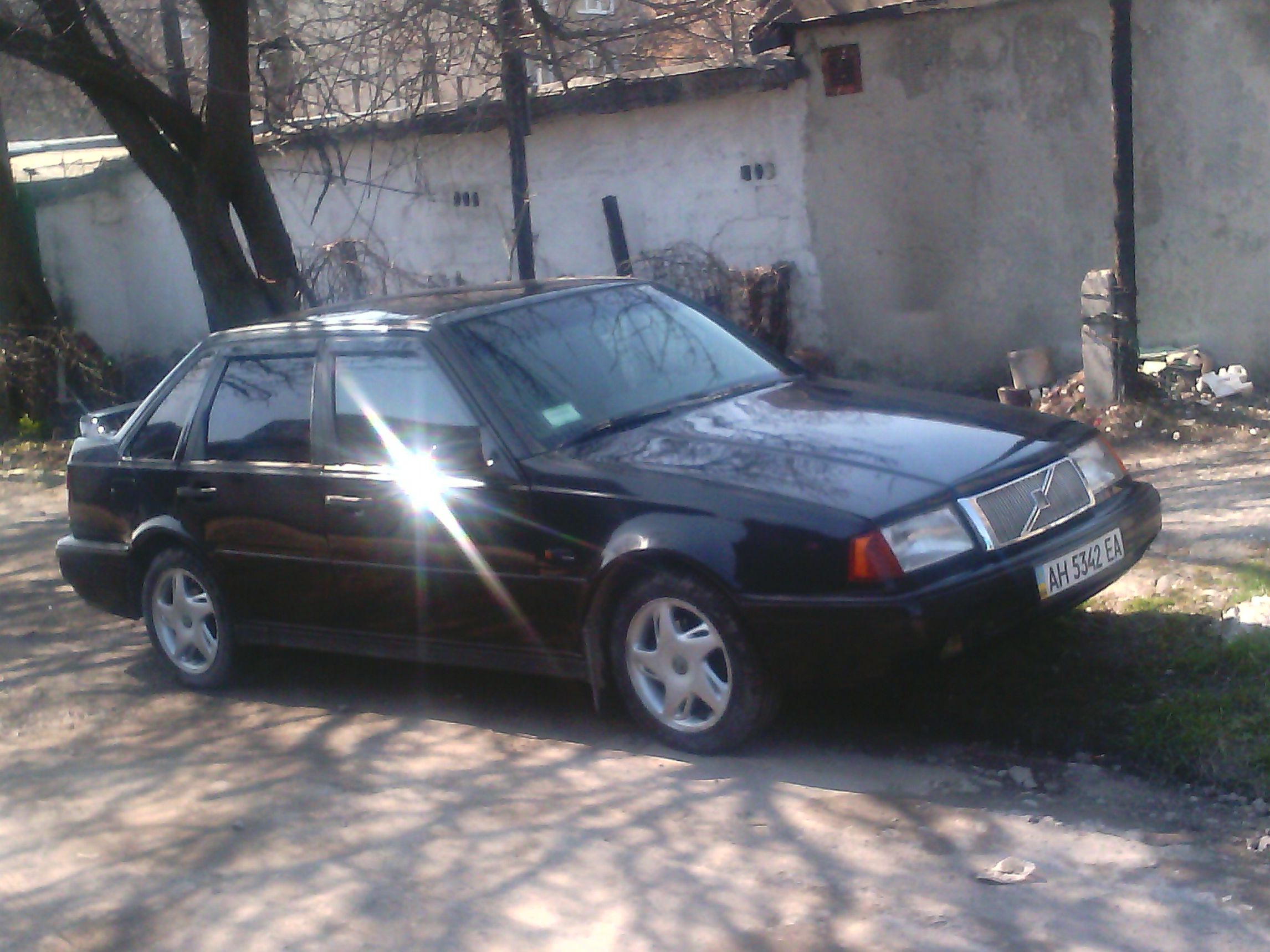

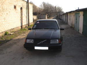

Re: 440 IN Макеевка

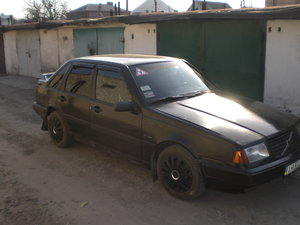

Повідомлення sergvega » Суб квітня 19, 2014 10:25 pm
Было ж так

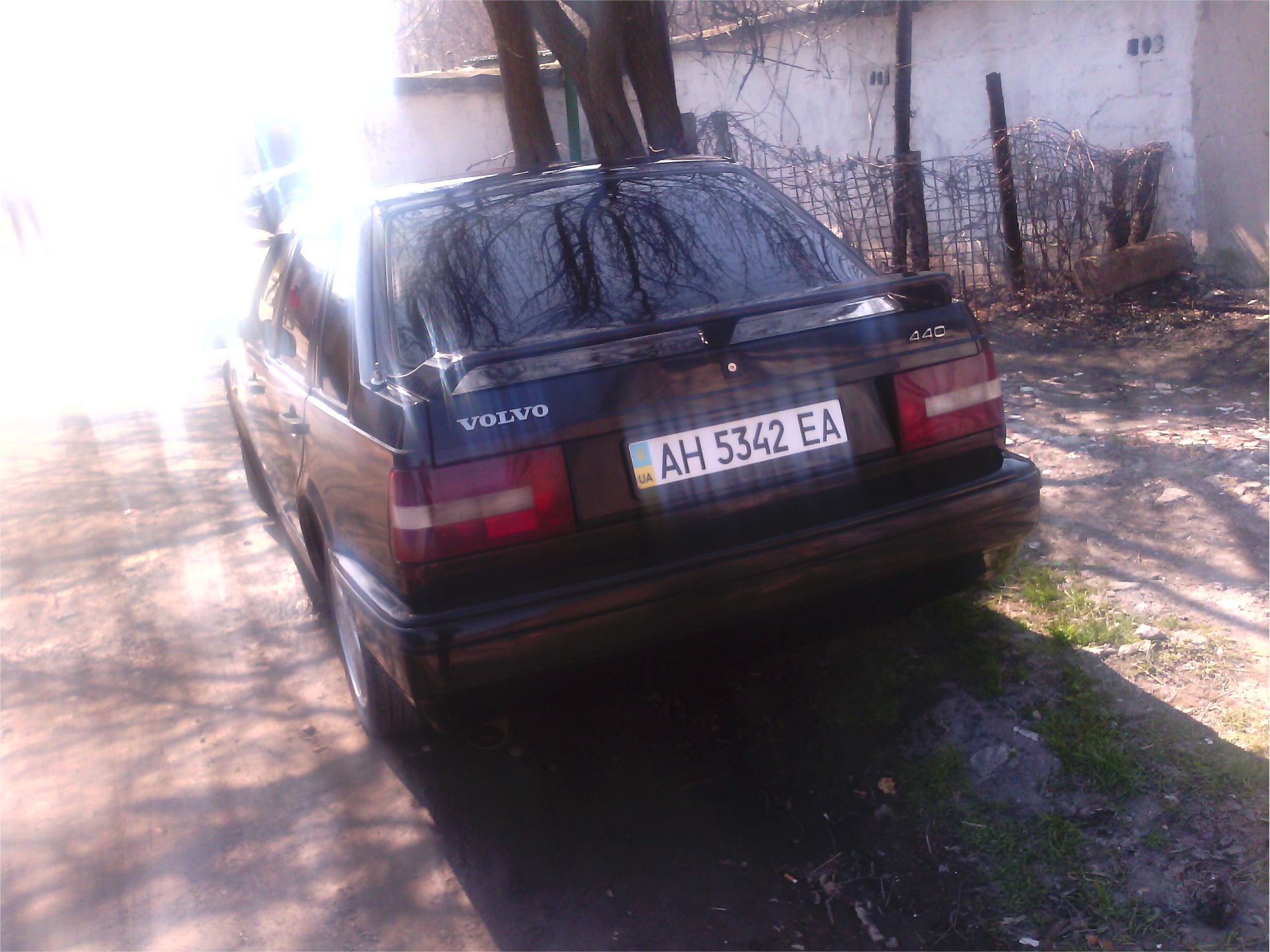

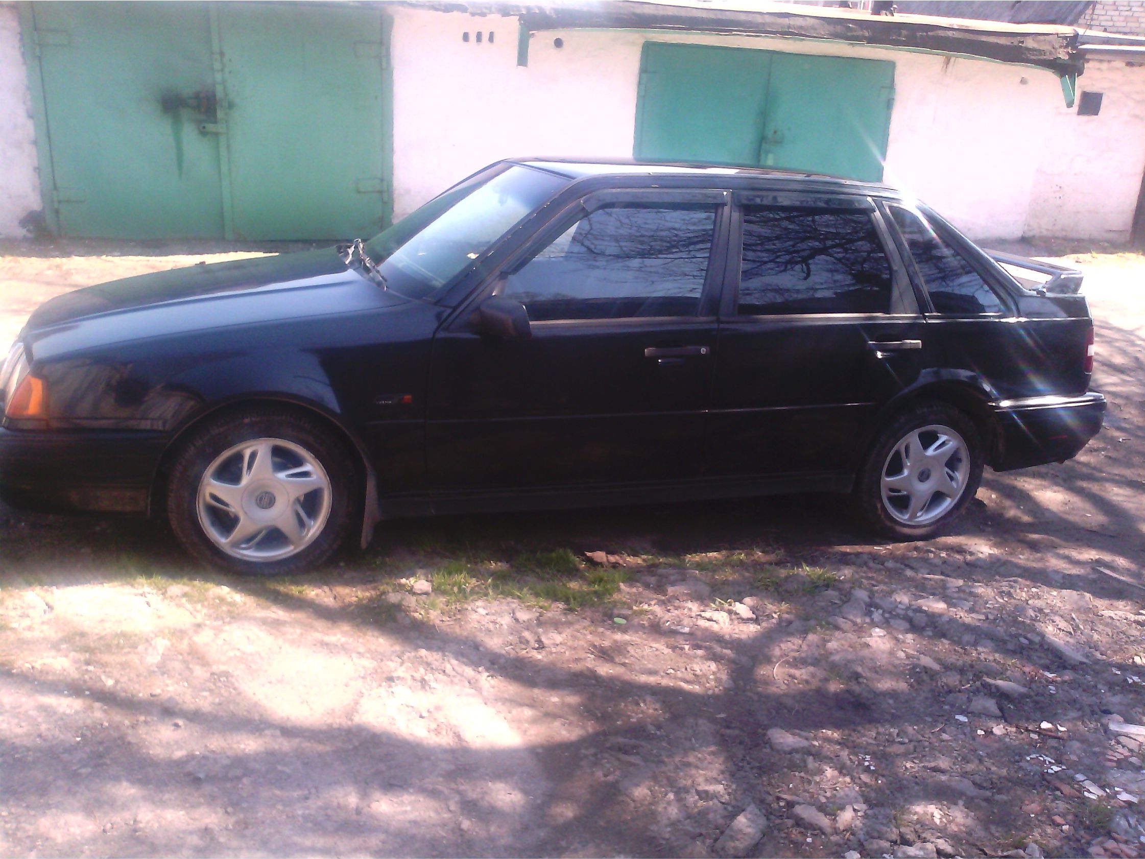

Re: 440 IN Макеевка
Повідомлення sergvega » Суб квітня 19, 2014 10:34 pm
стало так

Повідомлення alexey500 » Суб квітня 19, 2014 11:03 pm
Стопы интересные.
А как у Вас передние брызговики закреплены? Тоже хочу себе прилепить только жалко в металле лишние дырки делать. С задними проще - там пластик.

Повідомлення sergvega » Нед квітня 20, 2014 7:44 pm
Стопы стандарт рестайл, и прошу не Вы а ТЫ, нелюблю я это, брызговики в штатные места - там фальшпорог позволяет даже фартуки спарко прилепить) в него и в подкрылок

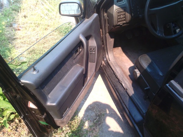

Повідомлення sergvega » Вів травня 27, 2014 4:01 pm
отпишусь малехо, поставил карты рестайл, электростеклоподъемники и хотел зеркала, но Валера косу не отправил и я все это не подключил, увы. Далее замена катушки Х помогла, тачка глохнет иногда, работает ровно только на переливах, когда мозг уходит от этого в аварийный режим (установка ДАД от ланоса) а при родном ДАДе постоянно дергается ХХ плавает как камертон от 0 до 900 каждые 2 сек. Ну и глохнет при сбросе газа, а расход да оклоло 10-11 по городу становится...

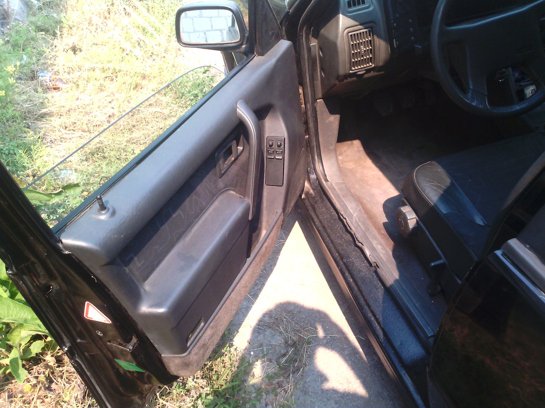

Повідомлення sergvega » Суб червня 07, 2014 5:27 pm
Таки покрасил и поставил электрозеркала рестайл, конечно потрахался с дорестайл дверями, поставил динамики в передние двери, поставил соленоиды в передние двери, вроде все пашет...

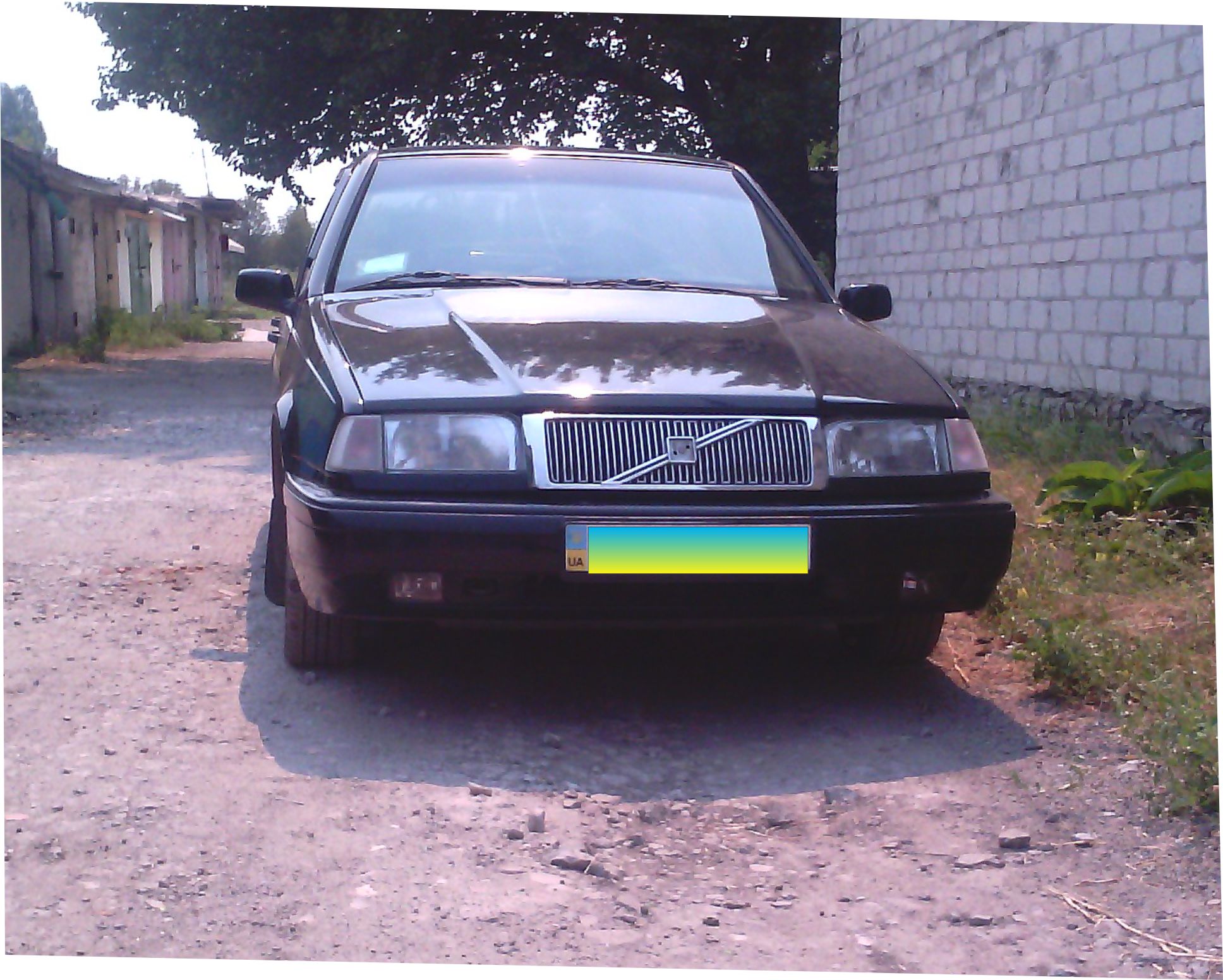

Повідомлення sergvega » П'ят серпня 01, 2014 9:03 pm
Всвязи с отсутствием работы продолжаем заниматься тачкой = установлены рэстайл фары и поворотники, подключены ПТФ, ну и по-мелочи...

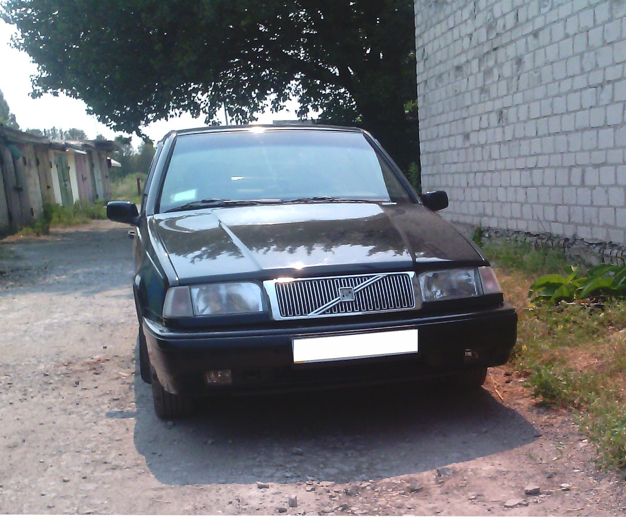

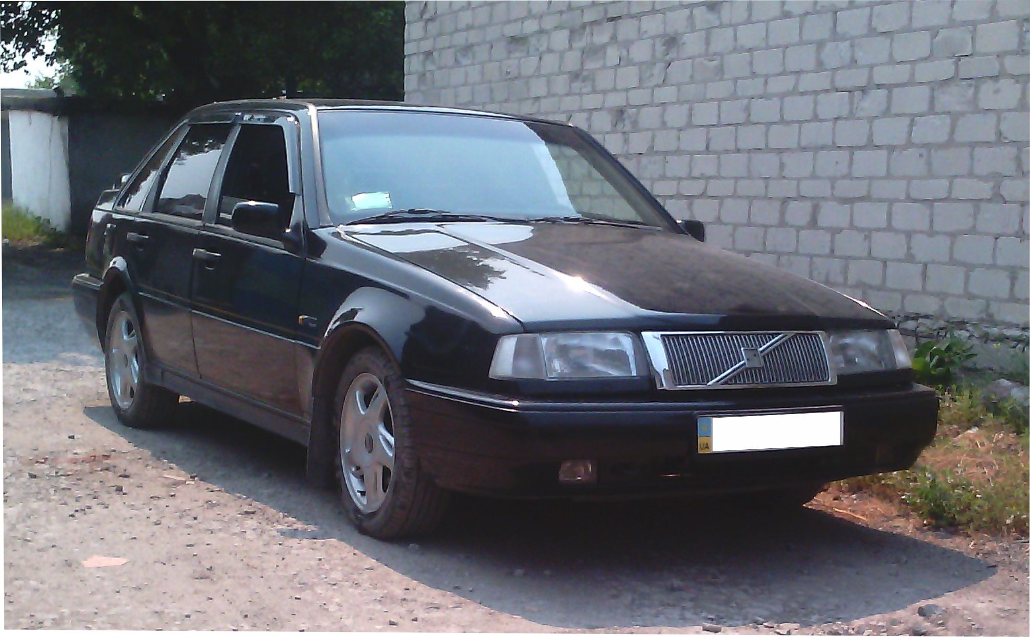

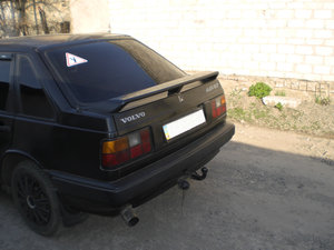

Re: 440 IN Макеевка
Повідомлення sergvega » Суб серпня 02, 2014 6:24 pm
немного фото
