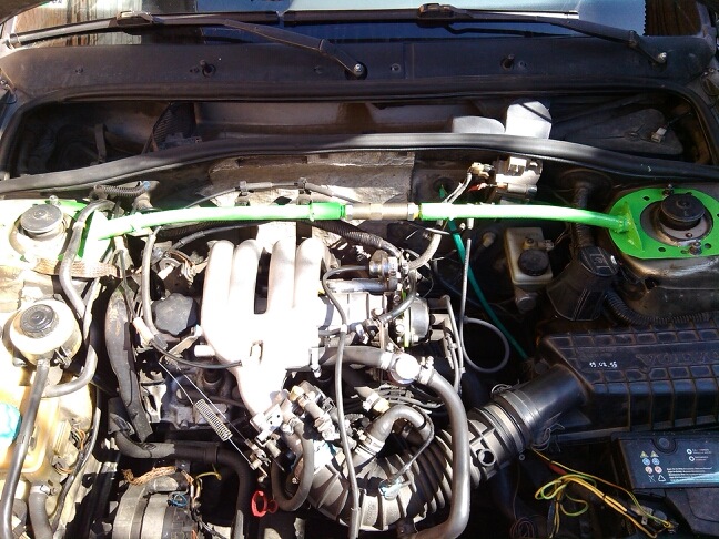

купил самую дешевую распорку стоек на инжекторную 8ку. аж 102 гривны.
буду тулить.
Re: 460 2.0 Мерлиномобиль №2
Повідомлення Merlin » Чет вересня 17, 2015 11:29 am
Предварительная примерка распорки показала что она влезет и закроеться капот, если трубу пустить над бачком тормозухи, перед заливной крышкой, и получаеться что над впускным коллектором. но капот закрываеться. и коллектор точно недостанет. (в моем случае только штатная шумка капота ляжет на распорки).
и что мне больше всего нравиться, получиться втулить еще одну подушку к распорке от впускного коллектора.

Распорку сфоткаю, как начну чтото пилить варить. просто мелочи фоткать неготовые нелюблю.
на заказ сфоткаю шо попросите. невопрос.
а рспорка от 8ки лежащая сверху на моторе и никуда неприкрученая наврят когото вдохновит.

вдохновила меня эта фотка
https://www.drive2.ru/l/6268813/
НО мне так нестанет никак. АБС мешает

Повідомлення alexey500 » Чет вересня 17, 2015 8:05 pm
А что она даст? Жесткость? Может и мне нужно?

Повідомлення Merlin » Чет вересня 17, 2015 8:20 pm
я ради еще одной опоры ставлю.

Повідомлення Lyolik » Чет вересня 17, 2015 10:29 pm
И дэ таку салатову штуковину взять? Мне ж тоже нада :-D
http://revolver.in.ua

Повідомлення Vladizlav » Чет вересня 17, 2015 10:37 pm
В таком цвете не встречал, а вот жёлтые/рыжие попадались. :-P
Не нравится толщина фланцев (что к стаканам крутятся), хотелось бы потолще.

Повідомлення Merlin » П'ят вересня 18, 2015 1:10 pm
https://detali.zp.ua/catalog/51963-rast ... _skrutkoj/
подорожало, я за 102 гривны брал. :-D
