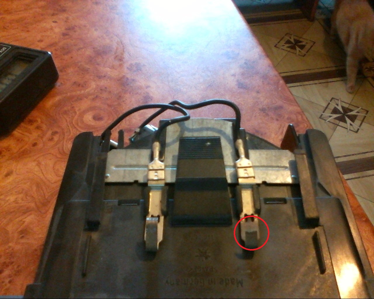

Также не работал дополнительный стоп-сигнал на заднем стекле, лампочка целая, на клемах плюс присутствует, чудеса, дома уже внимательно рассмотрел, на одном из 2 контактов отломан кусочек который и не касается клемы, фото...

Антенна восстановлена, теперь вся реклама наша)))Стоп под стеклом заработал.

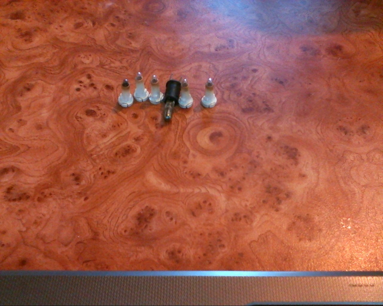

Ночью обнаружил что в кнопках торпеды и консоли которая на КПП не светятся много кнопок, выковырял 5 сгоревших лампочек из торпеды, к стеклоподъемникам не добрался, кнопки обогрева ж... :oops: поп задних пассажиров то же не светились, оно конечно на скорость не влияет, но как-то на душе теплее когда все работает и светится.Разбил где то противотуманку, писец...

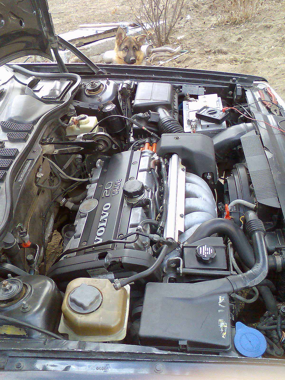

Повідомлення Сергей760 » Чет березня 15, 2012 12:11 pm
Моторчик работает как часы тьфу тьфу тьфу, чтоб не сглазить, уровень масла как был перед выездом с Луцка так и остался, никаких провалов и затыков что на холодную что на горячую, работает ровно без перебоев можно смело ставить кружку с чаем на него и разлива не будет, если стоять рядом с закрытым капотом то мотора вообще не слышно :-P

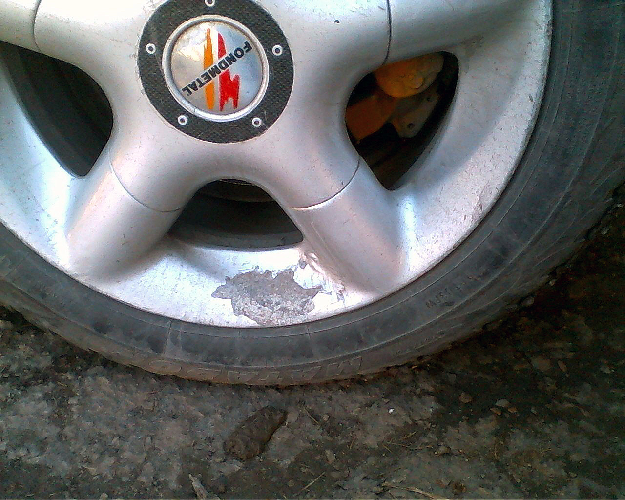

2 диска заболели вот такой фигней :sad:

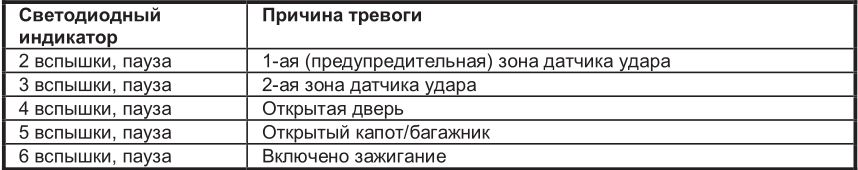

С сигнализацией разобрался, надо будет внимательно осмотреть капот и багажник, так как при включении сигналка 5 раз крякает и судя по инструкции к ней следует что...

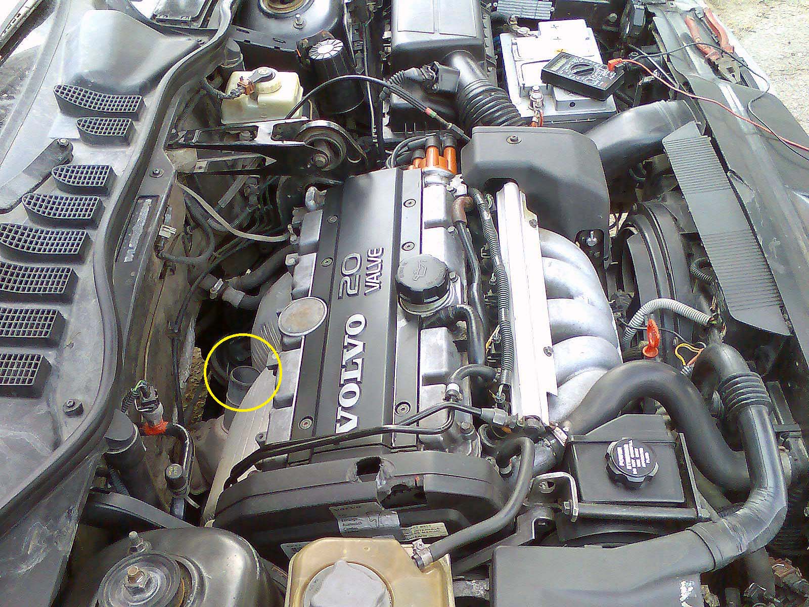

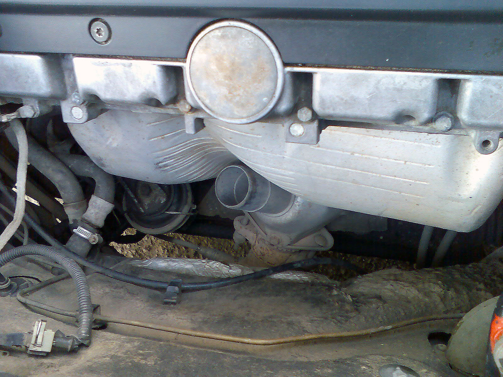

Отсутствие патрубка горячего воздуха так же не обнаружил при первом знакомстве, видать впал в какой то транс, хз как это объяснить, сейчас уже спокойно просматриваю и удивляюсь.

Повідомлення Diringer » Чет березня 15, 2012 5:58 pm
Сергей760 написав:Отсутствие патрубка горячего воздуха так же не обнаружил при первом знакомстве
Да он не особо то и нужен. Главное, чтобы термостат воздушного фильтра работал...

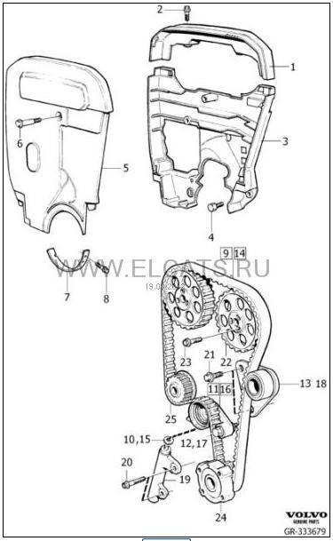

Повідомлення Сергей760 » Нед березня 18, 2012 5:27 pm
Бобик сдох, вскрытие мотора покажет почему он сдох :roulette:
Спасибо Валентину(SoVa)за моральную поддержку и за буксир, рад приятному знакомству хоть и не при благоприятных обстоятельствах.

Повідомлення SoVa » Нед березня 18, 2012 10:44 pm
ivan@m написав:как так?? е мае!!! мабудь ремень*?
Затарахтели клапана как на дизеле.
При этом приехал все ок, постояли окола часа, завел, а мотор подменили на дизель 2,5л плохо отрегулированый (расход топлива замерить не успели), хотя от машины не отходили, шайтан прямо какой-то.

Повідомлення професор » Пон березня 19, 2012 11:33 am
Сергей760 написав:Бобик сдох, вскрытие мотора покажет почему он сдох :roulette:
машина уже работает

Повідомлення SoVa » Пон березня 19, 2012 10:27 pm
Проф, а что из этого нужно менять ?
Помимо ремня, натяжителя ещё ролик натижителя и обводной ролик(13) ?

Повідомлення професор » Вів березня 20, 2012 8:50 am
SoVa написав:Проф, а что из этого нужно менять ?
У Сережы на натяжителе не было пластмасого ограничителя натяжитель гидравлический он подустал так как машина стояла на спуске натяжитель не смог удержать ремень натянутым она покатилась и перескочил ремень небыло детали под номером 10

Повідомлення Diringer » Вів березня 20, 2012 11:15 am
професор написав:У Сережы на натяжителе не было пластмасого ограничителя натяжитель гидравлический он подустал так как машина стояла на спуске натяжитель не смог удержать ремень натянутым она покатилась и перескочил ремень небыло детали под номером 10
А что делает это ограничитель? Я так понял, что натяжение ремня он никак не ограничивает, а нужен для того, чтобы при обломе штока натяжителя не порвало ремень... Или нет?

Повідомлення професор » Вів березня 20, 2012 11:28 am
Diringer написав:
он какраз ограничивает ход ролика натяжителя если сам гидронатяжитель не рабочий и натяжка ремня остается в норме зачастую ремень тяжело надеть новый пока его не снимешь потом когда натяжитель срабатывает его надо ставить на место у меня в практике было что мастера не знали как зафиксировать натяжитель и просто срезали шток чтоб одеть ремень

Повідомлення Сергей760 » Сер березня 21, 2012 11:41 am
Только добрался до форума, с машиной все ок, спасибо Руслану (профессор), делов на пол часа, а страхов было на капиталку)))
