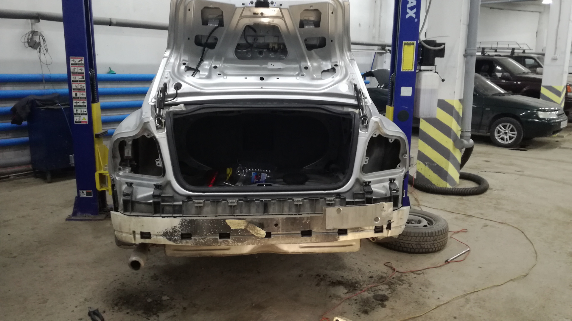

Еще недавно узнал что на этой платформе, в машине 2 антены. и обе могут работать на прием FM.
В магнитоле есть функция автоматичесского выбора антены с лучшим сигналом.
НО антены вроде есть всегда. (одна в заднем стекле, вторая в заднем бампере. возможно усилитель бампера иесть антера еще не убедился в этом). а вот усилители антенные есть не всегда.
схема моего года говорит что на дешевую музыку антена ставилась на заднее стекло. а на музыку с усилком звука, усилок антенный на бампер.
говорят что и оба ставиться могли. можно доставить если нет.
я пока только убедился что есть антеный усилок на бампер. но сегодня залез с фонариком туда. и оказалось что разьема на бампере нет, который в багажник должен торчать. и антена незадействована из за этого
Так как прием мне не оч нравиться. будем копать дальше.
1) проверю наличие услика антенного в задней левой стойке.
2) сниму бампер задний и проверю восстановлю антенный разьем.
Re: Новый замечательный автомобиль Мерлина S60
Повідомлення Саша » Пон серпня 06, 2018 8:08 am
Merlin написав:однажды было что от кручения на места все из рейки вылелось на пол. :-D (не у меня)
хотя рейка выжила....
но я предпочитаю так не делать. возможность вывесить есть всегда. это вопрос лени.
А в чем причина? Нельзя крутить руль на месте?
Саша
Повідомлень: 634
Автомобиль: S40 '01, S80 '08
Повідомлення Merlin » Пон серпня 06, 2018 8:56 am
на заглушеном не рекомендуеться. это часто в мануалах встречаеться.
тонкостей не скажу. не вникал.

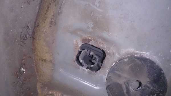

Повідомлення Merlin » Пон серпня 06, 2018 12:16 pm
Сфоткал у себя место куда подключаеться антена в заднем бампере.
иии. ТАМ НИЧЕГО НЕТ :sad:
видать попередники когда зад чинили выдрали.
Ибо вроде как написано что антена есть во всех бамперах. :sad:
Хотя следов шайбы на изолирующей резинке нету. надо изучить этот вопрос.
Повідомлення Merlin » Пон серпня 06, 2018 2:31 pm
зато я нашел как она хоть выглядит. Алюминиевая пластина под правым фонарем.

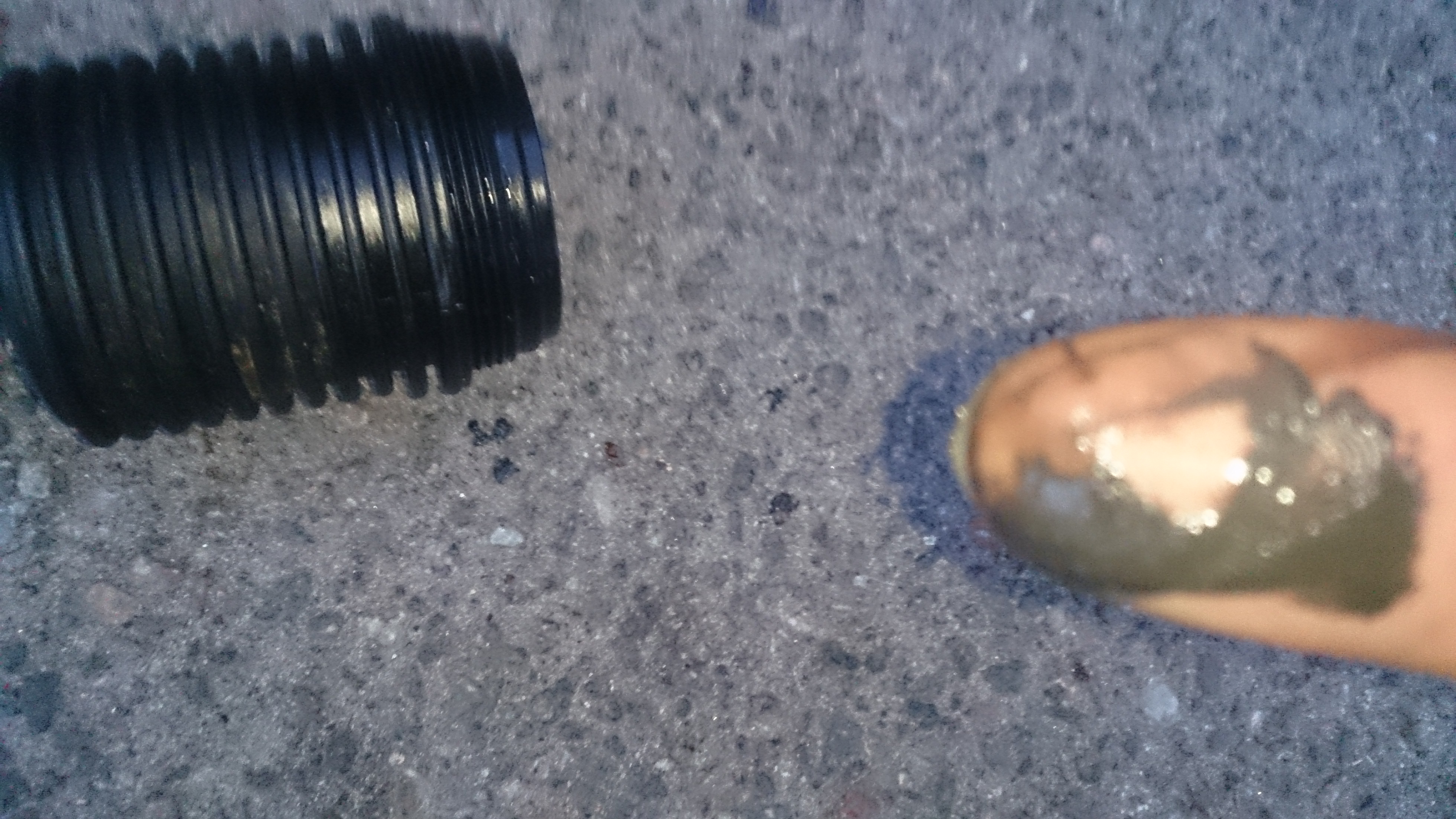

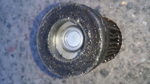

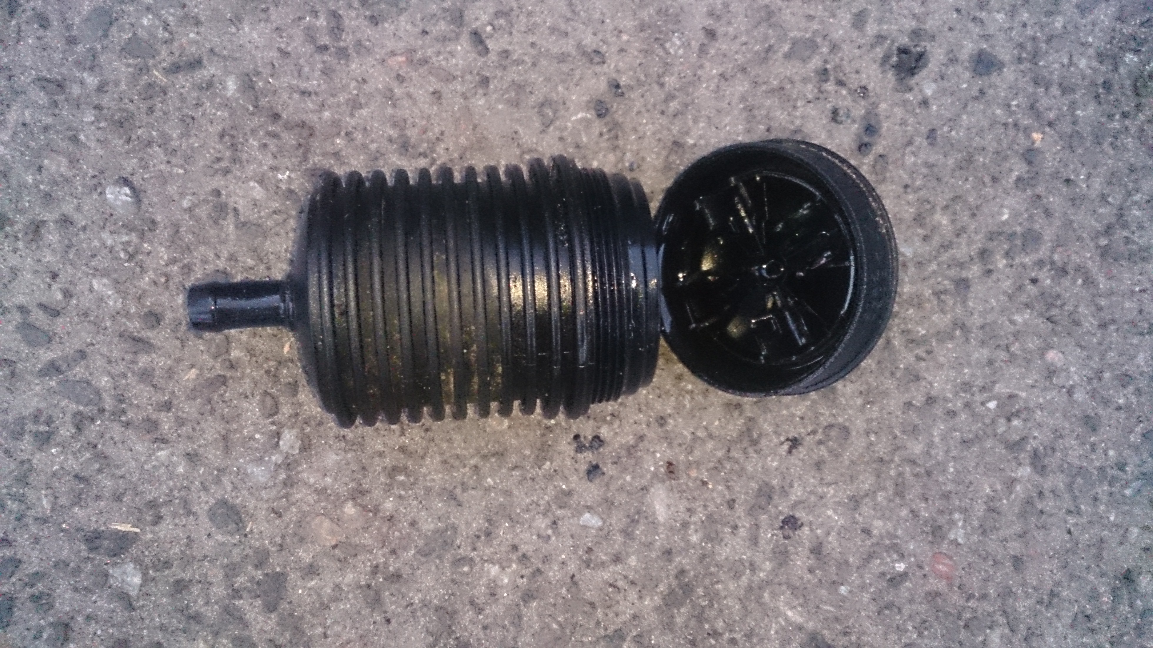

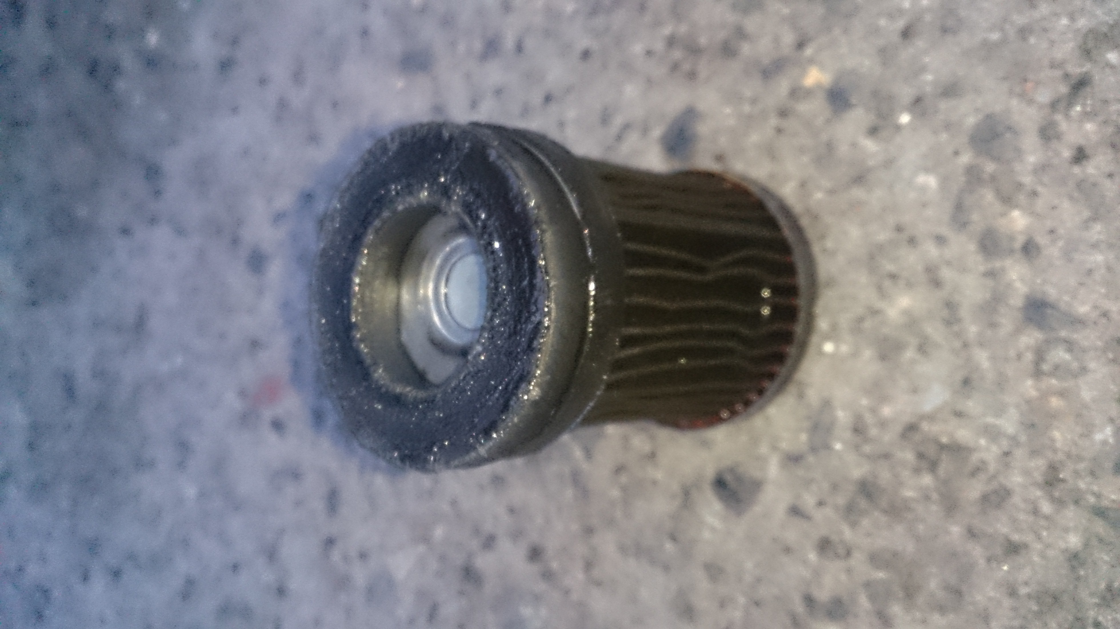

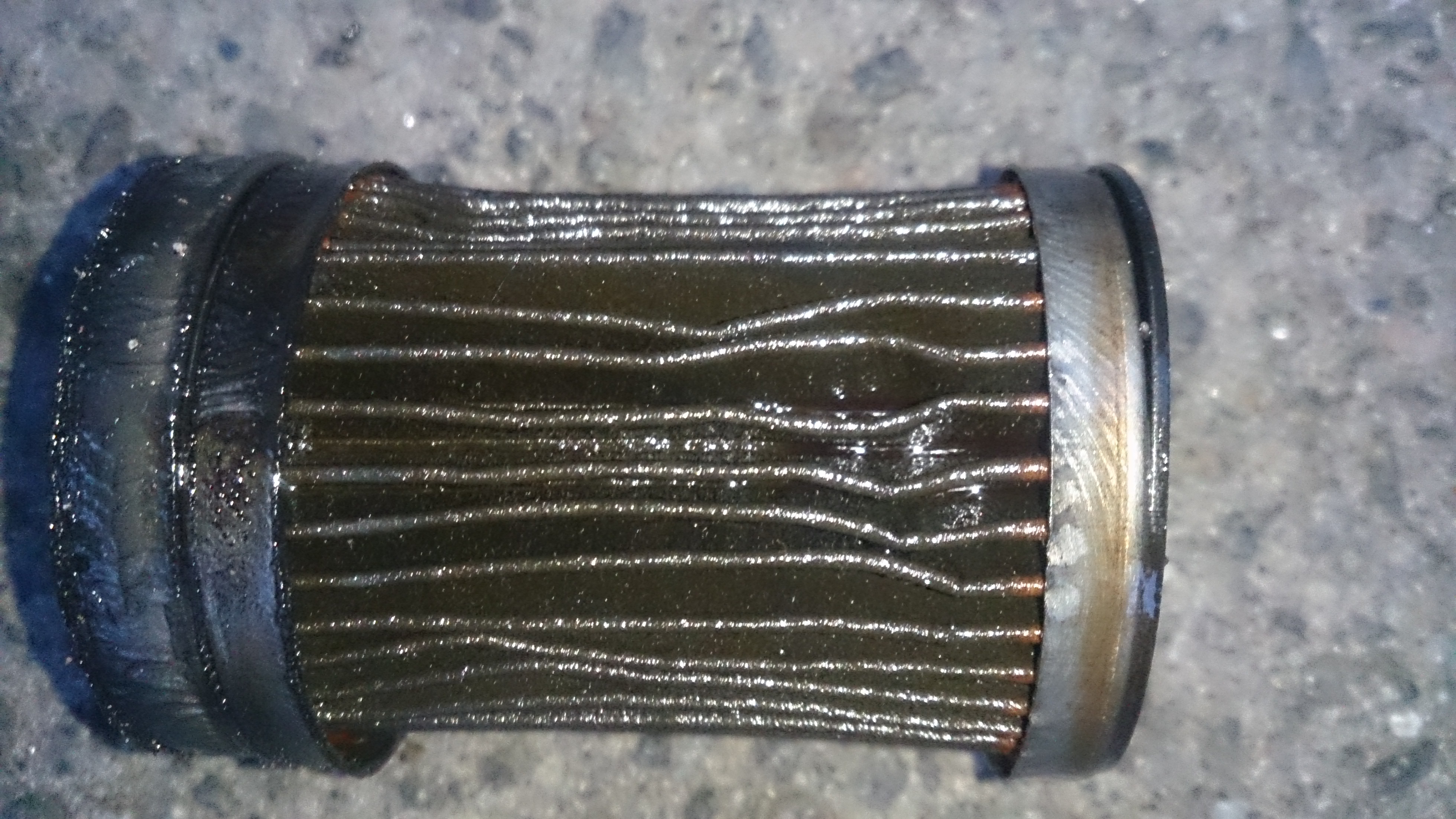

прошло какоето время после очередной частичной замены масла в коробке и замене внешнего фильтра.
Со слов предыдущего хозяина, гидроблок в коробке новый ставился. потому я решил провести эту процедуру с очень частой заменой масла.
могу сказать что коробке это нравиться. качество переключений из нормального начинает приближаться иногда даже к вариантам когда момент переключения при плавном разгоне, виден только по тахометру.
а веть когда брал машину, пару раз были полные фиаско, с ударами, пинками и не включением вовремя передачи. когда между передачами нейтраль в секунду полторы.
частая замена масла в купе с внешним фильтром коробке точно не вредят.
не могу сказать что эта процедура дорого стоит. 20 литров масла одной канистрой обошлось гдето в 110 долларов, и хватит на 4ре таких замены. всем советую. и не забывайте про фильтр внешний. его надо менять тоже часто. я скоро сфоткаю свой предыдущий после вскытия. на нем на магните задерживаеться муть, которая какраз и забивает соленоиды.

Как и обещал фотки фильтра.
Фильтр разбирался раскручиванием. Потому от вскытия там грязи быть не может.
Все что внутри, это все что осталось от фильтрации масла.
Думаю коменты излишни. все что осталось в фильтре, это именно то, чем засираються соленоиды. а именно пыль от износа фрикционов, износ от трения алюминиевых деталей (поршни, плунжеры), ну металичесская пыль износа шестерён.
Фильтру 10 тык пробега. перед его установкой частичная замена масла была. До этого масло неизвестно когда менялось.
При этом ставил подобный фильтр на ГУР. могу сказать что в ГУРе он там почти ничего не задержал. Гуроыфй за 10 тык остался чистым. но там запаяный фильтр был. фотки не выкладываю выглядит после вскрытия страшно, но это только стружка от болгарки. Вобщем в ГУРе надо просто хоть изредка масло менять. О коробке этого не скажешь.
