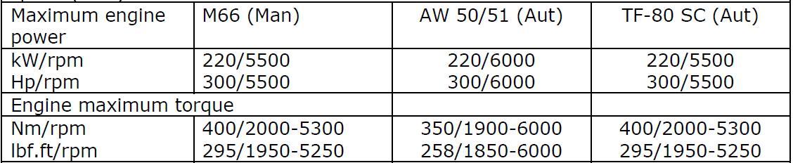

Повідомлення Merlin » Вів травня 23, 2023 1:50 am
По состоянию на сейчас двигатель конвертирован в Єрочный (естественно кроме объема. Обем остался 2.3). Как и дудка, дудка 16я осталась. ее на 300 сил достаточно.
Тачка поехала лучше особенно на первых передачах. Есть нюансы с точной настройкой газа. Так как выше средних нагрузок газовые мозги не успевают регистировать режимные точки. Но я думаю с этим решим.
На Т5й прошивке оказалось что было ограничение момента, чтобы не буксовала, и на первых 2х передачах ехала не очень. Так как Т5е на Р2 были только FWD.
Прошивка Эрочкая почти сток. поправленая немного. мощность не поднималась.
Собрана коробка TF80 для установки. Как и на поздних эрках. Есть вопросы с некоторыми запчастями эрочными. а именно правая полуось и угловуха. Полуось сделали из 2х разных, с угловухой решаю и начинаем свап 55й коробки на 80ю :viking:
Причина свапа приведена в таблице. Думаю понятно.
