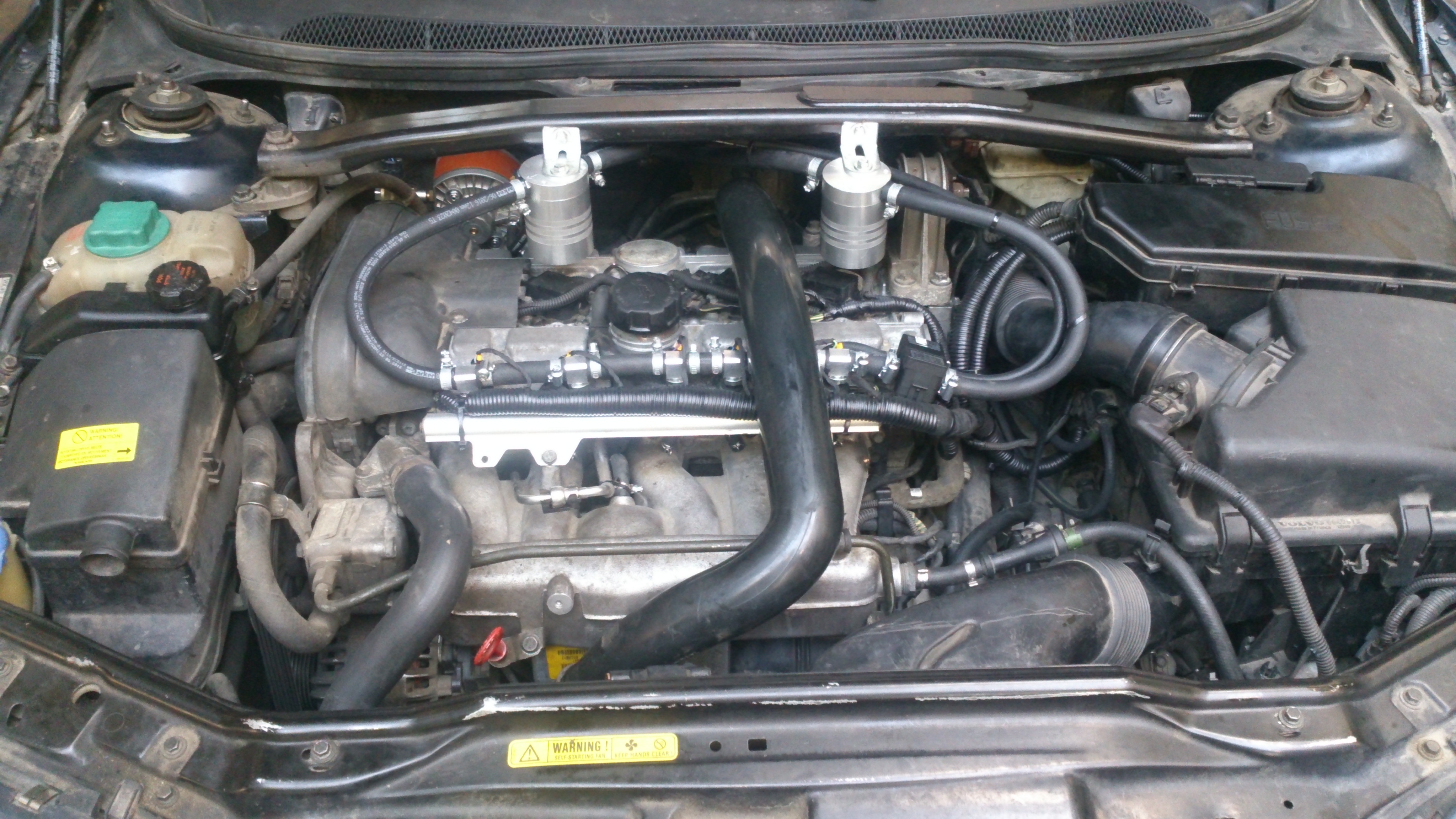

+ еще добрые газовщики закрыли его шлангами обогрева редуктора, и проводами, + еще это всё позаталкивали в гофры.
Интересно посмотреть фото такой чудо установки редуктора. А гофры это стиль "типа качественно", и не штатная прокладка чревата тем что может перетереться шланг.

Ага. редуктор расчитаный на 170 сил на моторе в 250 сил это конечно качество.
всеравно переделаю как мне нравиться.

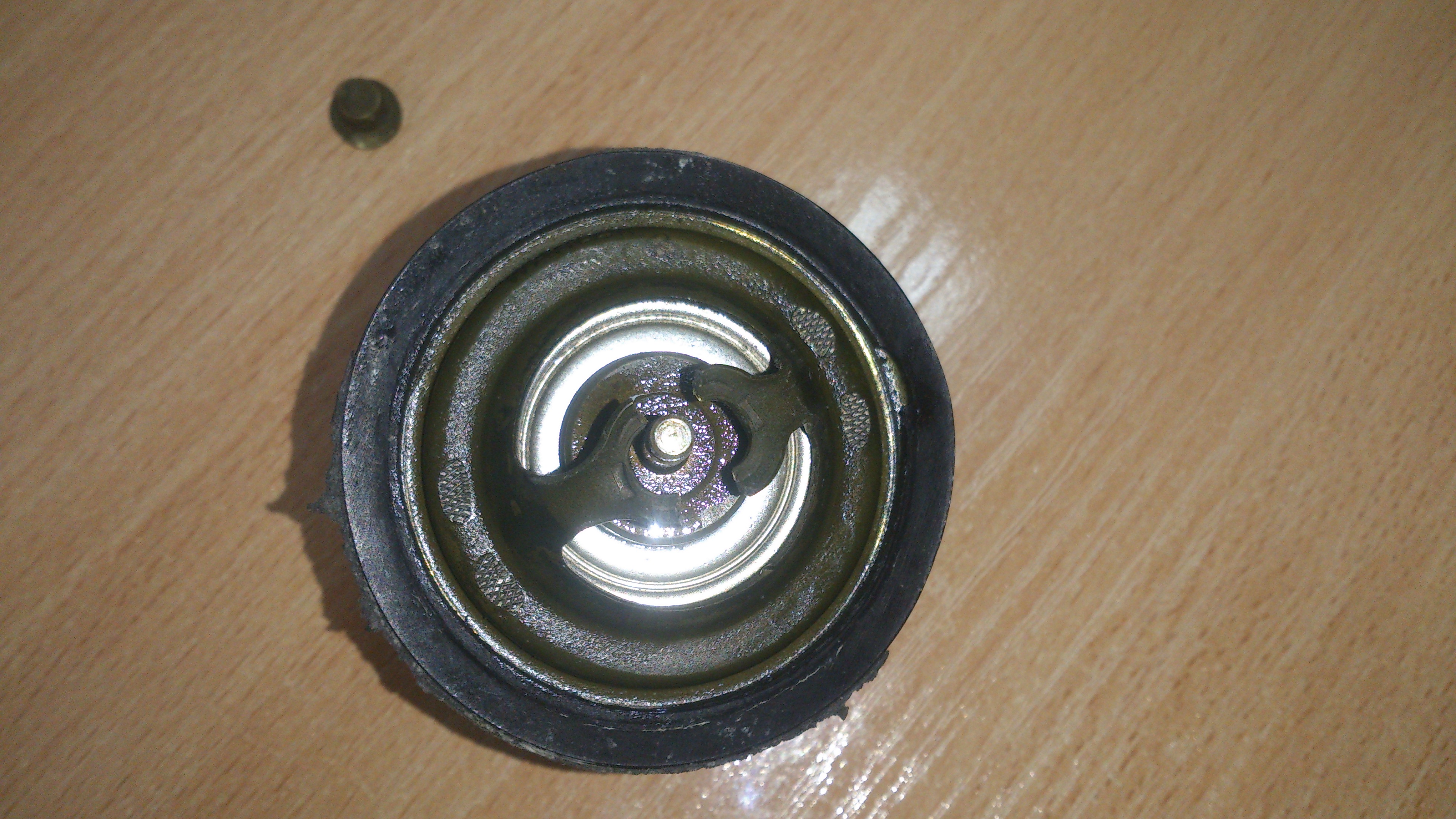

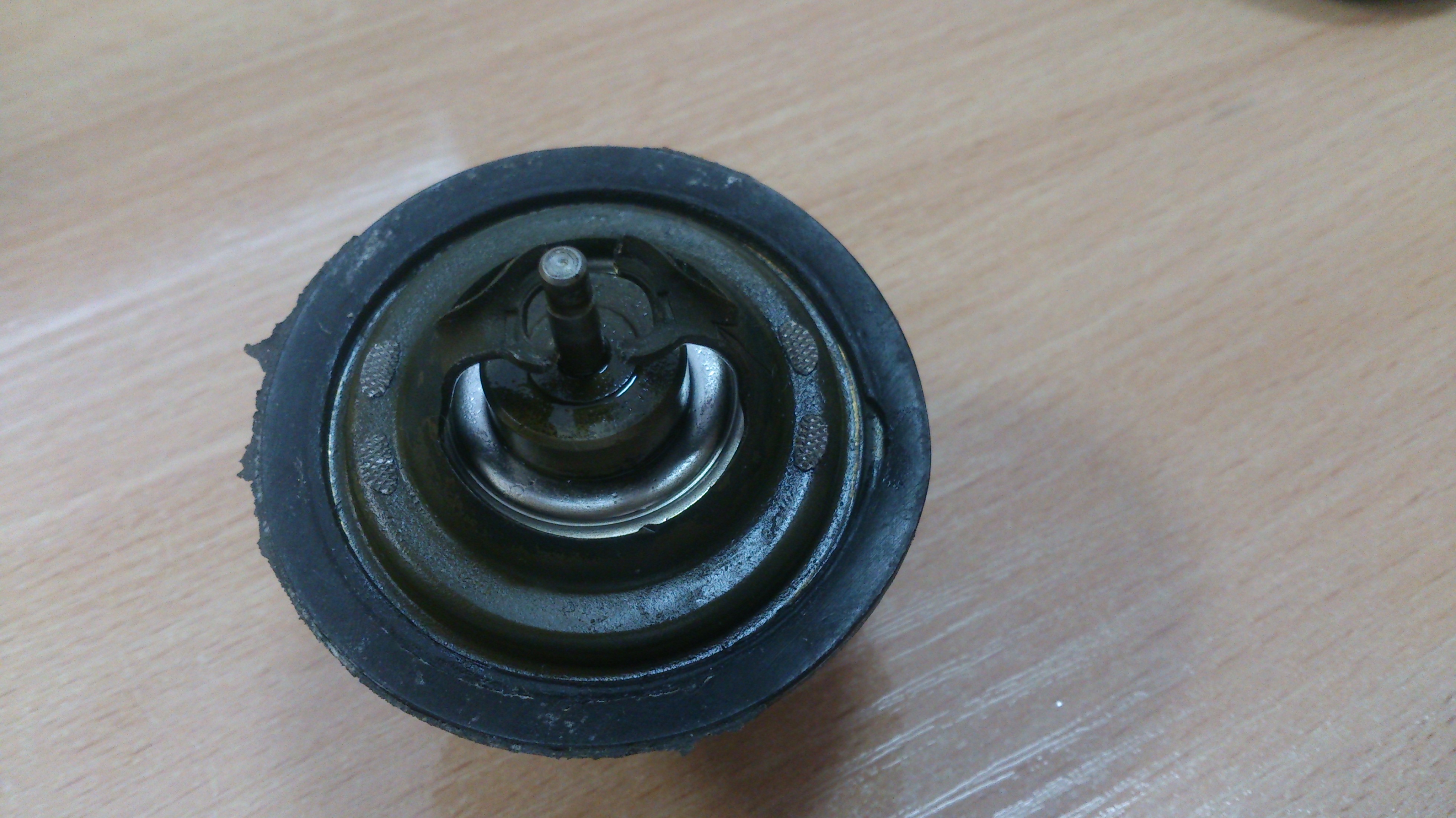

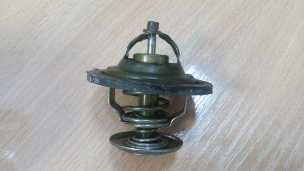

накрылся блин термостатик, сразу после такого серьёзного ремонта.

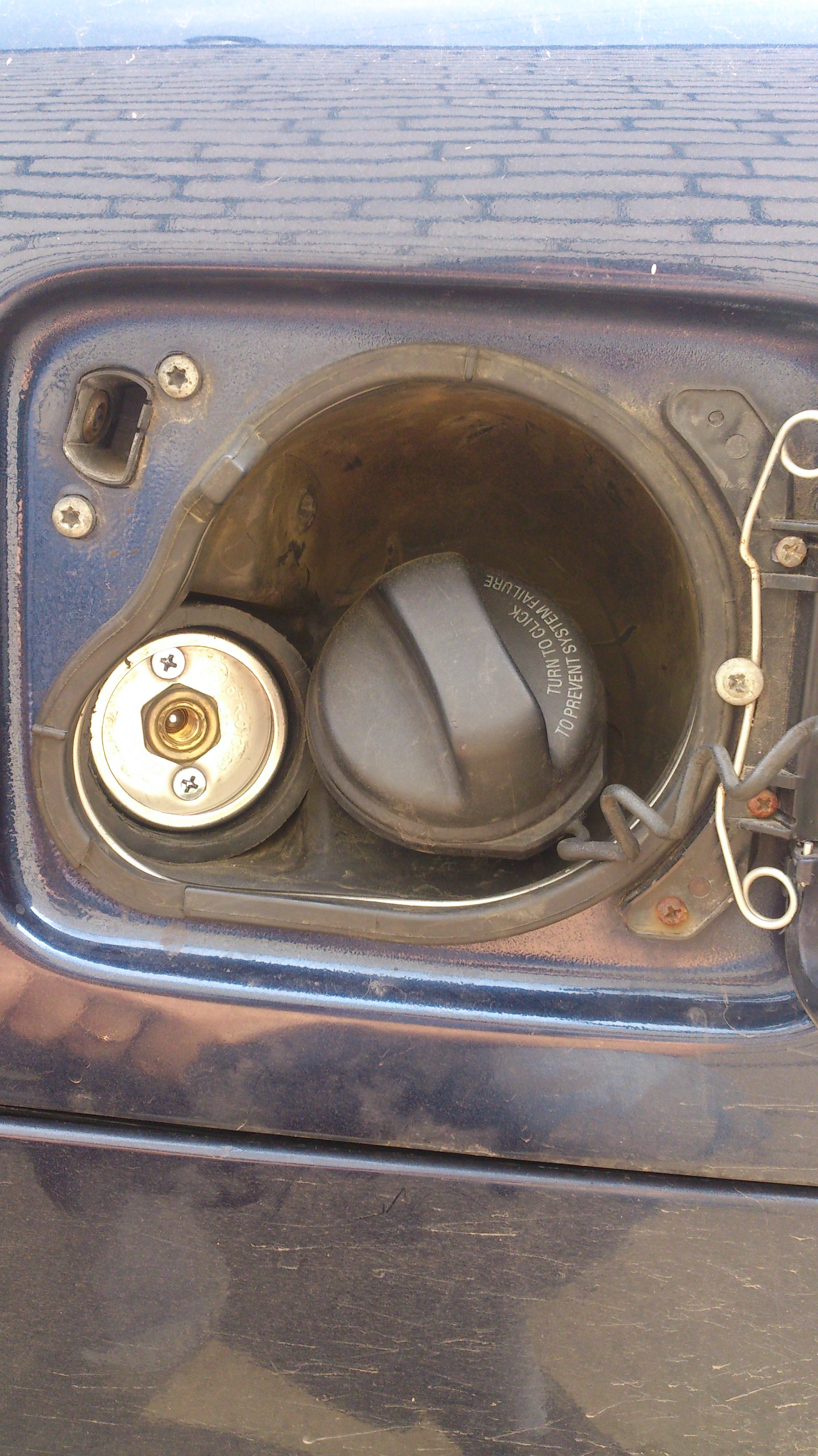

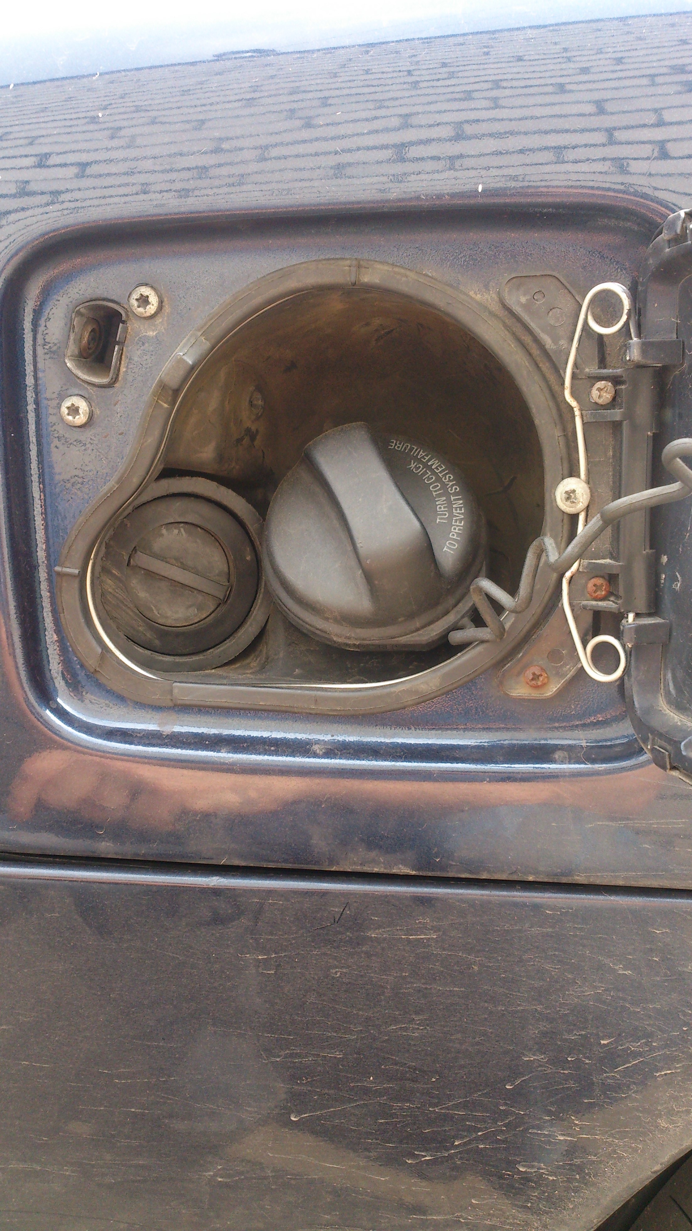

Получилось.
резинка от Bifuel версии.
пистолет влазит четенько. ненадо даже пробку бака откручивать.
Re: Новый замечательный автомобиль Мерлина S60
Повідомлення Blood_Omen » Нед липня 23, 2017 12:58 am
Очень круто получилось. Одобрямс.
Повідомлення Merlin » Нед липня 23, 2017 9:58 pm
оно посути на всех S V XC того поколения можно так сделать.
главное резинку от Bifuel найти
