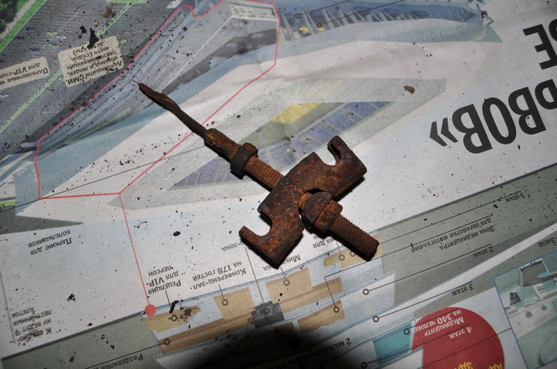

Народ-Братья и сёстры :))) Нужны два тросика что от колёс к качельке и центральный тросик от рычага на качельку фото погибшего узла прилагается!!!

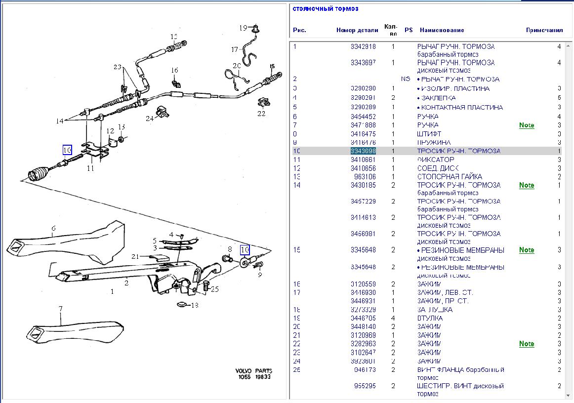

Саня ну центральный погибший узел либо с разборки, либо с Екзиста. Остальные троса к колесам можно при желании сделать из восьмерошных без проблем, ну если не хочешь заморачиваться то опять же, разборка, либо Екзист.
Вот тебе мануал по ручнику там есть парт номера, позаглядывай по Екзисту и т.д.

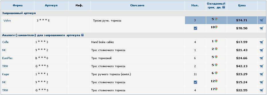

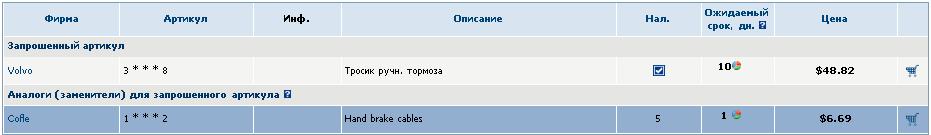

Вот по среднему твоему умершему узлу цена по Екзисту

Тогда вот тебе цены на сами троса до колес
Re: Ручник 460-ой ищу троса!!!!
Повідомлення Aleksander » Чет січня 12, 2012 8:21 pm
Rom написав:Вот по среднему твоему умершему узлу цена по Екзисту
разница оригинала и ... не тухлая в 41 бакс :)

Rom написав:Тогда вот тебе цены на сами троса до колес
Тормоза барабанные!!! Ром это комплект? или один только центральный?
АААА вижу там где комплект это комплект а там где не комплект то ХЗ :)))

Смотри внимательно все рисунки с самого начала, я тебе все расписал. Первый рисунок общий из Вадиса с парт номерами, чтоб ты понимал и смог чего-то быстро сам найти если что. Рисунок Ручник1 это твоя средняя часть (и цена только за среднюю часть на рисунке с Экзиста). Рисунок Ручник2 это уже сами троса от средней части до колес, тут цена уже идет за комплект 2 шт.!
Ок понял!!!А что ты скажешь из предложенного ими!!!Чё взять?Всмысле производители ты кого то из них знаешь?

Повідомлення Serij » Чет січня 12, 2012 9:21 pm
Свои пять копеек вставлю. :oops: У меня трос сцепления Kager, второй год уже, вроде норма. TRW тоже хороший производитель.

Serij написав:Свои пять копеек вставлю. :oops: У меня трос сцепления Kager, второй год уже, вроде норма. TRW тоже хороший производитель.
Ок Ромка Серж вот ткнул как раз в Кагер!!!Я именно его по цене присмотрел!
