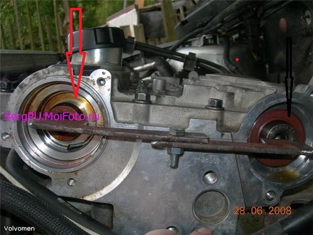

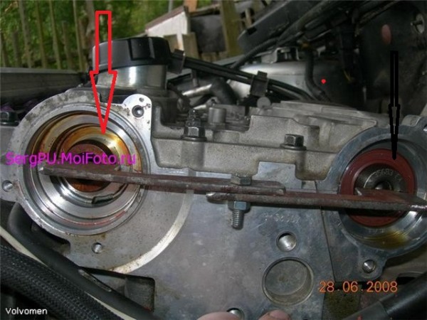

подскажите по поводу установки распредвалов,имеет ли значение с какой стороны маркировки(снизу или с верху?) мотор 2.5 10 клапанов :buba:

http://volvo850.ru/sdelay/raspredval1.htm
впускной вал первый если смотреть спереди авто
