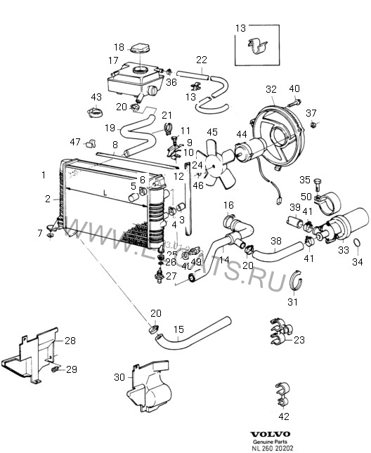

Раньше насос этот включался и гонял жидкость после того как сильно грелась.
Пару дней назад заметил что машина на перегревается а он все равно включается и жужжит пару минут.
Очередной глюк с моей системой охлаждения! как его проверить можно? какие признаки того что он накрылся?
На фото номер 33

так если он жужит то качает
а накрылось то что заставляет его жужать:-))) всмысле датчик реле ... незнаю там как у вас точно в четверках

мысли вслух : насос - исправен (был бы не исправен - не жужжал).а включается может из-за того,что замыкаются между собой провода от датчика до реле ; может не исправно реле включения насоса; может не исправен сам датчик; а может открывается термостат, и идет подвод горячей жидкости к датчику.- происходит кратковременное включение насоса.страшного нет в этом ничего,но проверить эту цепочку надо.( - это, если действительно - не греется!)

у меня такое было когда была завоздушена система или уходил тосол.

да не как в принципе,с открытым бачком попроганял долил охлаждайки и все

Его заставляет жужжать датчик. Датчик выглядит так: №101 в теме viewtopic.php?f=4&t=24469
