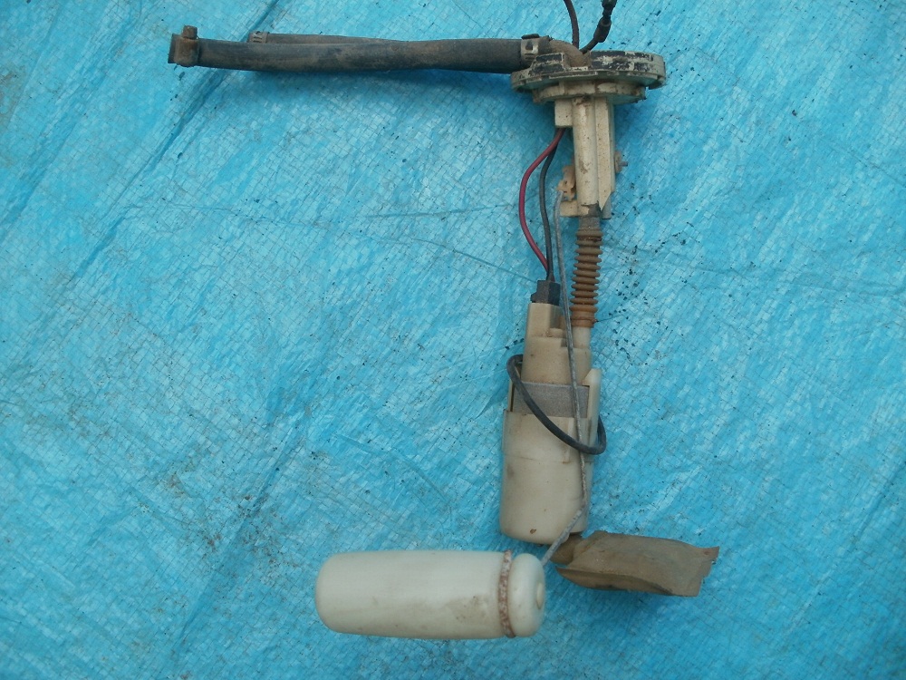

Shipr написав:А по моим фото совсем не видно?
Stas340 написав:Поищите аналог пиербуорговского насоса ATS 44051, он точно имеет давление 0,3 бара.
Shipr написав:Вот нашел для Тебя http://partster.ru/product/tech-as-efp382001g. И здесь http://exstar.ru/exstar/app/product/209 ... 9B80B98674.
