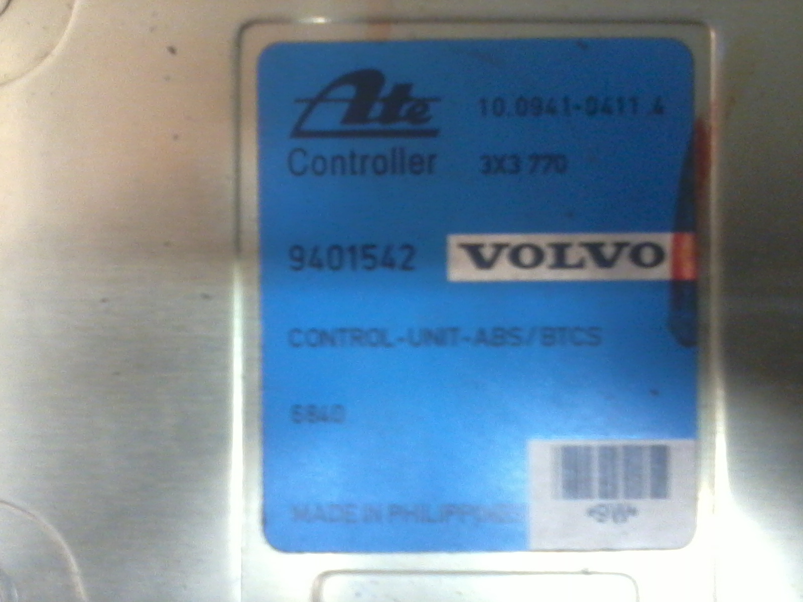

И так сегодня решил занятся АБС т.к многие говорят что без работоспособного блока спидометр работать не будет. Снял блок он точно не марк 20 (фото прилагаю). при вскрытии его, соленоидов там не обнаружил. я так понимаю что они наверное находятся снизу мотора АБС. Ошибка по компьютеру нет напряжения на соленоиде.
Если кто сталкивался с такой проблемой и знает решение помогите. Еще что за блок реле стоит рядом в мозгами АБС, может быть в нем проблема?
Что касаемо датчика скорости обзвонил всех знакомых кто связан с автоэлектрикой (с вольвами они не сталкивались), у всех мнения разные. Первый говорит что надо разбирать коробку, расверливать отверстие под датчик и ставить в коробку кольцо. Второй говорит что надо менять панель . Третий говорит что ничего не получится, мол езди без спидометра. Если можно то поподробней раскажите кто куда и как подсоединял этот датчик.

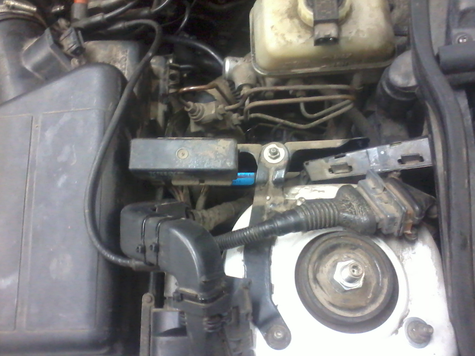

Повідомлення LPS2 » П'ят жовтня 18, 2013 11:39 pm
Что это за блок

Повідомлення LPS2 » Суб жовтня 19, 2013 2:54 pm
Узнал что за блок и контроллер.
Лампа погасла теперь жду колечки в поддон и буду пробывать, надеюсь что все получится и заработает.
