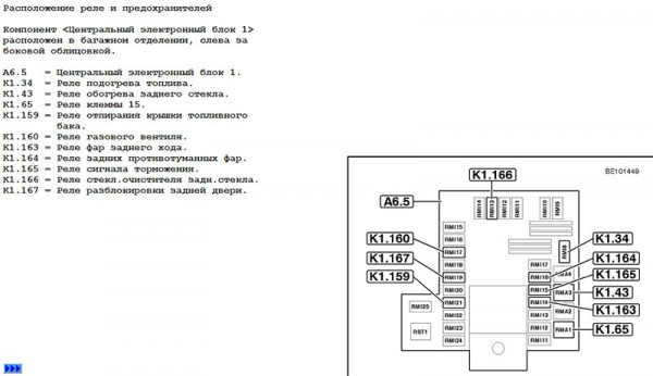

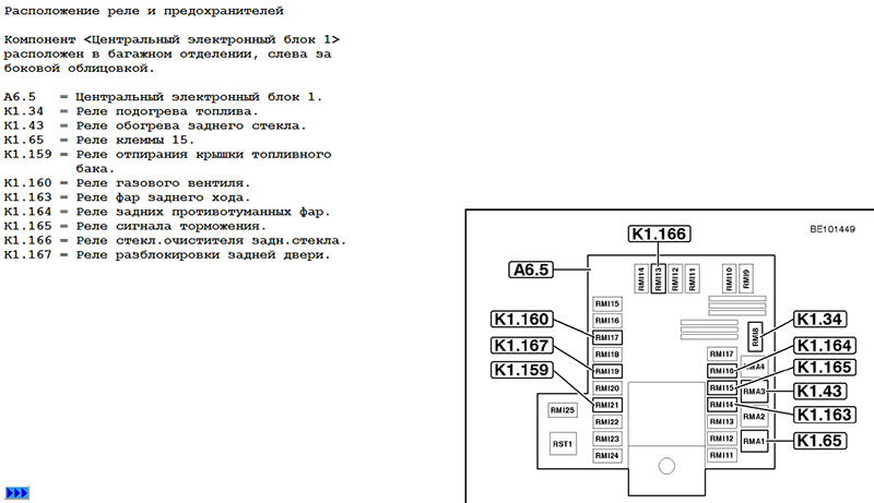

Повідомлення Алежон » Пон січня 20, 2014 4:36 am
проверь работает ли 163 реле,это блок который у тебя в багажнике.
