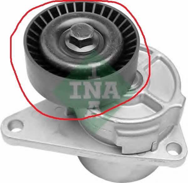

Короче задолбал меня страшный шелест двигателя, я грешил на подшипник насоса кондеционера, но не тут то было. Оказалось у меня сдох подшипник который стоит в натяжителе поликлинового ремня. :sad: Я решил найти новый ролик с подшипником, но спустя некоторое поисков я понял что натяжитель продается целиком и за очень круглую сумму :sad: Что делать то теперь? Если разшатался сам подшипник?

Вот в этом ролике, шумит и шатается подшипник.. Его как то заменить возможно, у кого нибуть что то подобное было?

Пластиковый? Та поищи по PPS, может найдешь. Или другой дешевый бренд.
Re: Подскажите\помогите найти ролик
Повідомлення ClassN1 » Нед липня 27, 2014 5:09 pm
Правильно менять натяжную станцию. Ролики отдельно тоже есть только неоригинальные.

Да роликов полно разных производителей, в оригинале INA, брал за 170гр. Некоторые умельцы меняют сам подшипник, стоит копейки запаивая пластик в последствии, но это уж совсем от безденежья.

vitalik k написав:Да роликов полно разных производителей, в оригинале INA, брал за 170гр. Некоторые умельцы меняют сам подшипник, стоит копейки запаивая пластик в последствии, но это уж совсем от безденежья.
http://www.exist.ua/price.aspx?pid=56D0 ... _S80_I_2.9
Виталий - так INA и в оригинале идет, только клейменная... а вот вторая часть поста - не просто стремная.. об этом даже думать не стоит... недавно привезли на авто возе - надо было выложить фото для желающих паять пластмассу... - исход плачевный... и это мягко сказано....

Такой размер ролика идёт на кучу автомобилей, включая ладу калину. :D Про пайку это так к слову. 8-)
даааа... ремень залетающий в ГРМ не сказка, а быль! :D
