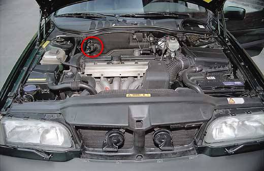

Люди поделитесь у кого есть , схемой электрической для s 70 t5, а то зацепился с кондером не хочит зараза включаться, один раз включился и отрубился , может подскажете что лучше смотреть

Мне кондер очень долго мозг любил - пока этот датчик непоменял...

А его проверить возможно?

Работу с кондиционером начинают с замера давления в системе..., есть ли оно вообще??? Электрическая часть выходит со строя редко, к тому же хорошо диагностируется через разьем. с механики проблемное место только подшипник под муфтой сцепления. если он сработал и отключился - нет давления в системе.

замкни провода на этом датчике, если не помогло лезь к термореле на испарителе

Jack2k написав:Мне кондер очень долго мозг любил - пока этот датчик непоменял...
работу этого датчика легко проверить.
скорее всего в системе пусто!
на ы70 тоже ковырялся с кондеем. прогнил фильтр-осушитель - давление вроде как и есть, а вот хладагента уже нет, вот термодатчик и рубает работу компрессора, чтоб он не сгорел.
так же в системе должно быть масло, с помощью которого смазывается компрессор. трабл в том, что при отсутствии хладагента в системе это масло бродит по системе, а не стекает все время вниз, в компрессор, что неизбежно повлечет за собой смерть последнего.

Всем спасибо за хелп))) Разобрался с проблемой заправил,масло залил мороз идет)))))проблема была в окислении контактов на датчике который возле правой фары....
