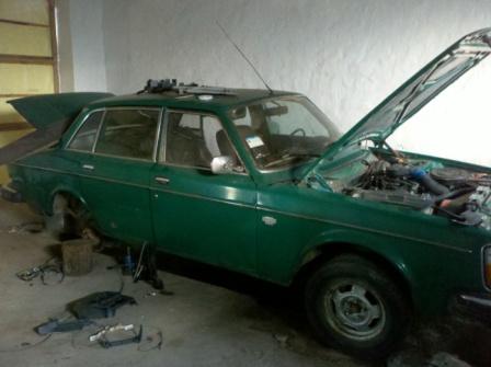

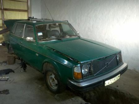

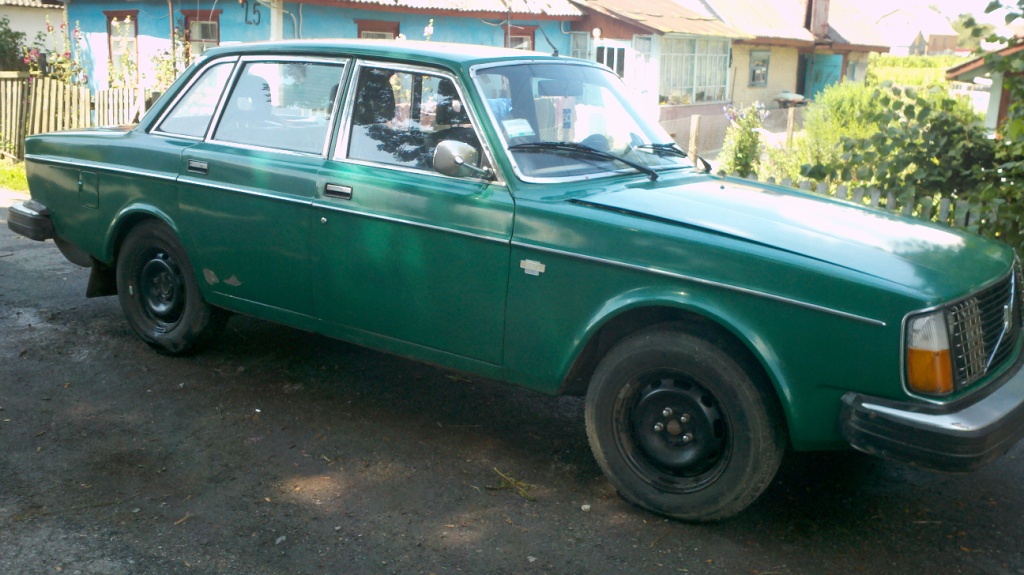

Давно мечтал о покупке ретро автомобиля. Один раз даже ездил в Крым за таким Вольво, но не не сложилось. Увидел у себя в городе одну такую, она уже почти вросла в землю. Договорился с владельцем и вот и у меня 244-тая.
Сразу скажу ощущения от VOLVO по сравнению с седанами япошками просто улет ! когда сажусь в Mazda брата создается впечатление что это игрушечная машинка… (со временем привыкаю).
Volvo как говорят это состояние души.
состояние в котором я ее купил
ремонт всей подвески

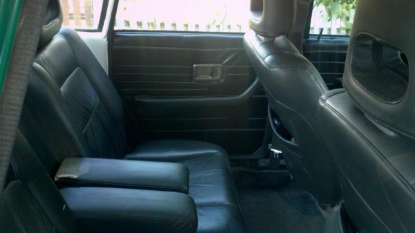

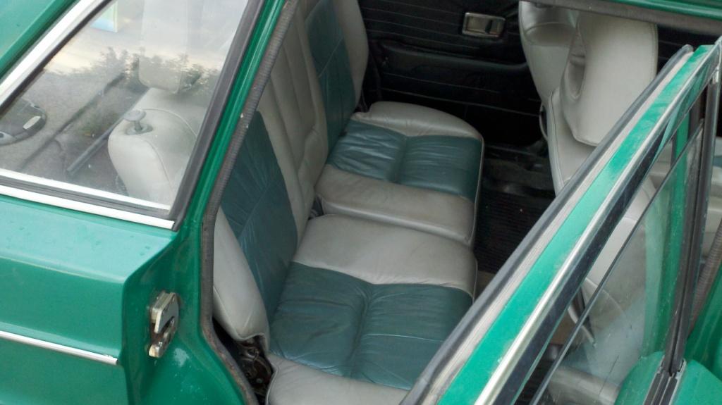

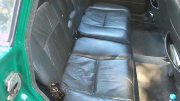

салон ...
карты тоже выкинул и перетянул на новые
Сидухи Хондовские кожа
задние теперь любимое место детей
пол резал из старого пола ЦРВ

Руль тоже хонда? а движок какой? а так интересно, в закладки

Timelife написав:Руль тоже хонда? а движок какой? а так интересно, в закладки
движок пока родной 2.1 карб. пока бегает если уложу тогда буду менять

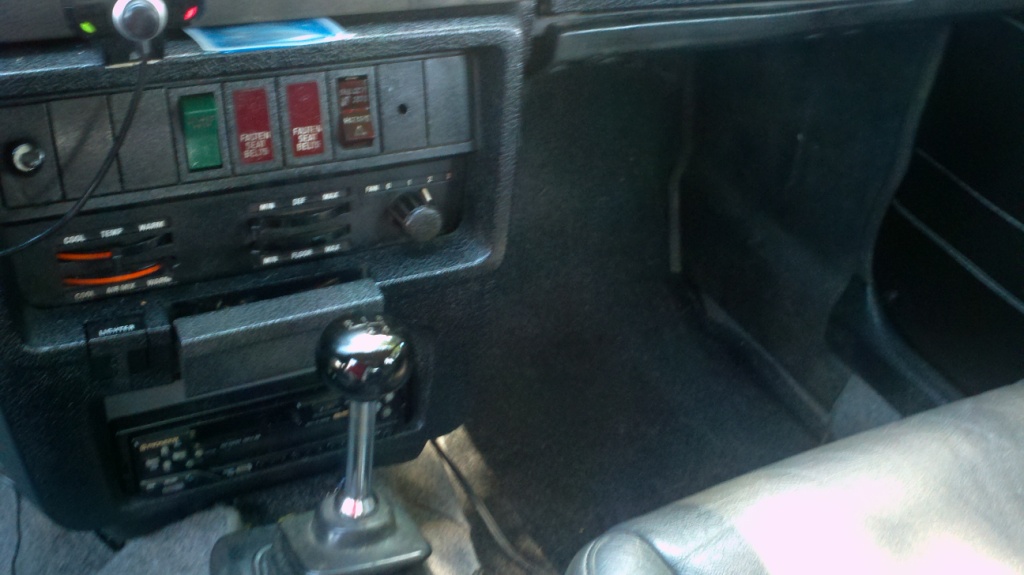

Как ставили подрулевые переключатели,руль? А ковролин всё же лучше штатный поискать,он формованный,смотрится лучше.

Fomax79 написав:Как ставили подрулевые переключатели,руль? А ковролин всё же лучше штатный поискать,он формованный,смотрится лучше.
Когда резиновые коврики ложу невидно переходов. в каком состоянии родной-то будет?
по рулевой колонке и переключателям завтра скину... :moil:

Родное и мне кажется смотрелось бы лучше, но где его хорошее взять? а вот замена руля - извините - никак... Руль найти не сложно, можно даже не родной, но без родного логотипа уже в роди и не Volvo Поздравляем с покупкой. За мотор можете не беспокоится, если не лить воду вместо масла - он Вам еще долго послужит...

руль не вопрос под вольвовский заменить просто в тот момент другого небыло ....

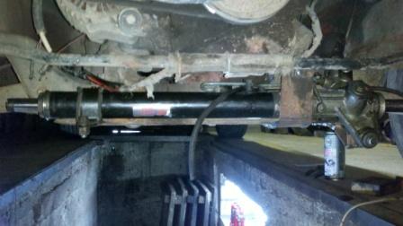

Итак
После ремонта ходовой как-то не было времени сделать развал схождение, да и не зачем было резина и диски старые в трещинах.
Над гидрачем задумывался с самого начала уж сильно было тяжко по городу еще и с такой длинной кузова ))). Процесс трудоемкий и длительный что переносил я его на конец Августа. Но после установки 15 дисков и новой резины нужно было срочно посетить развал схождения… Там меня и приперло, рейка мало того что тугая еще и бегала на крипежах туда сюда. Вывод очевиден.
Сразу скажу что я занимаюсь запчастями на CR-V(разборка) и добра всякого у меня вагон. А праворульных реек вообще штук 5 было. Ну все остальные переделки естественно тоже будут с Хондовских запов.
Что потребовалось:
1. Рейка с шлангами.
2. КОлонка рулевая.
3. Насос,
4. Тяги
5. Руль
6 Подрулевые переключатели.
7 Шкивы ремни.(из запасов)
8 Сварка, ключи 10,12,13,17, 18, 19, 32.

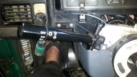

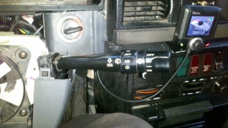

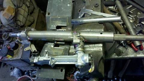

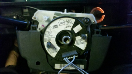

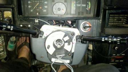

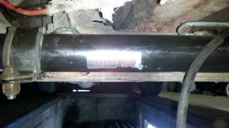

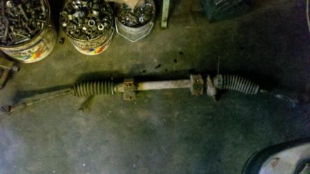

вот как оно выглядит. в процессе. (идет второй день)
Фото 1 примеряю рулевую колонку
ФОто 2 крепление праворульной рейки, пластины все на болтах, рейка снимается оч просто.
ФОто 3 левый зажим нижнюю часть приварил дальше на болты.
Фото 4 вольвовская колонка (масивная правда и стучит масивно на ямах))))
ФОто 5 труп вольвовской реки кст рулевые тяги разборные токарь перетачивал, с поджымом, если кому нужны обращайтесь. я тяги всунул с Хонды.
По цене 500 грн рейка с тягами 200 грн шланги колонка

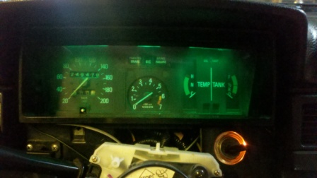

Рейка уже стоит тяги затянуты, пришло время за рулевой колонкой легкой быстрой, короче говоря CR-V в Вольво. :-P
После примерок, проваренную колонку ставлю на место все сходится без переделок))).
Но раз уже всунул колонку значит дело за всем остальным… Подрулевые пререключатели, руль, замок зажигания, короче убираю и меняю все что не устраивает. ВОт что получилось. Единственная проблема дальний свет, у Япона он включается массой а Швед плюсом, так что нужно еще поигратся. Реле уже всунул но есть в планах пересмотреть всю подсветку салона так что пока ездию так :cars:

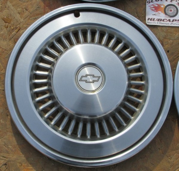

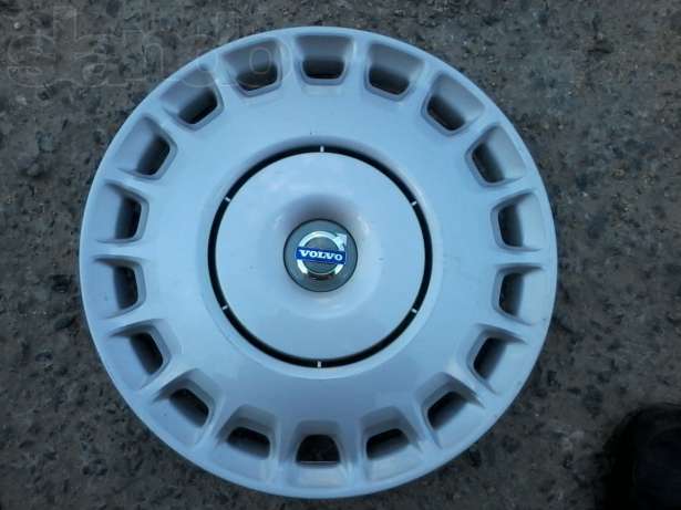

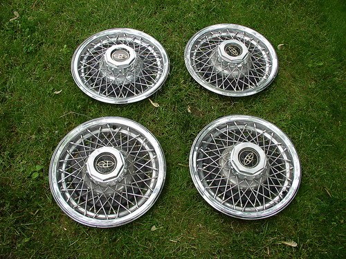

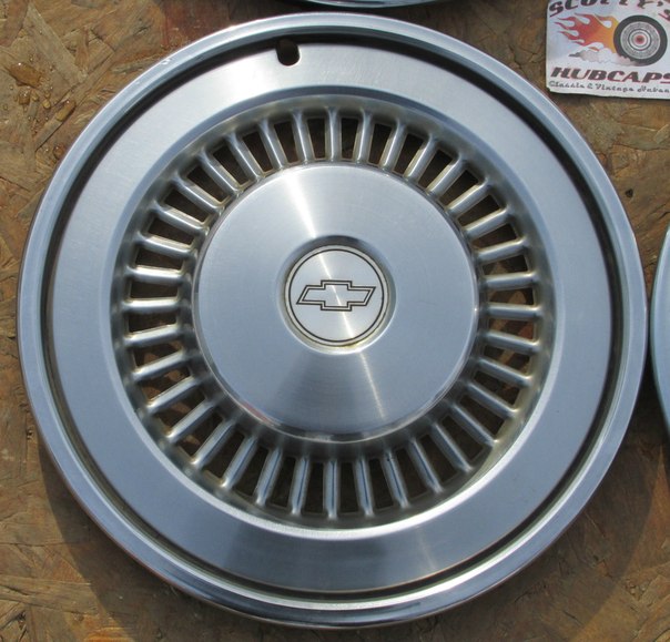

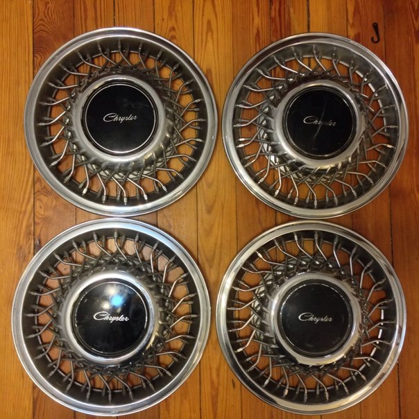

Кст если у кого колпаки на мою такие отзовитесь как они держатся . еще кто ставил спицованые колпаки на какие ЕТ они влазят??? Продавец себя в грудь бьет что СТАНЕТ!!! СТАНЕТ! но верится слабо, уж больно масивны.

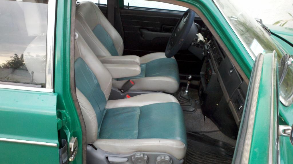

Повідомлення Misha_m » Нед серпня 10, 2014 9:23 am

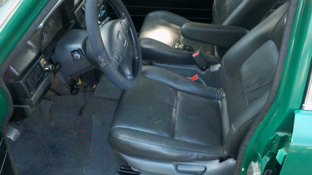

после недолгих раздумий решил поставить светлый салон
Misha_m
Повідомлень: 62
З нами з: П'ят серпня 01, 2014 10:16 pm
Re: Volvo 244 Вторая жизнь, Эволюция
Повідомлення Timelife » Пон серпня 11, 2014 9:36 am
А салон откуда? Смотрится отлично!
Повідомлення troll999 » Пон серпня 11, 2014 10:30 am
Timelife написав:А салон откуда? Смотрится отлично!
Хондовский.

Misha_m написав:после недолгих раздумий решил поставить светлый салон
Неплохой аппаратец!
Я тоже перед покупкой рассматривал мазду (626). Впечатления именно такие - электро игрушка хоть и довольно качественная)).
ИМХО салон от "хонды" требует перетяжки и маскировки всех японских следов. Этот светлый пластик просто ужасен. Сиденья конечно у японцев отличные, так что идея хорошая, просто требует "допиливания".
