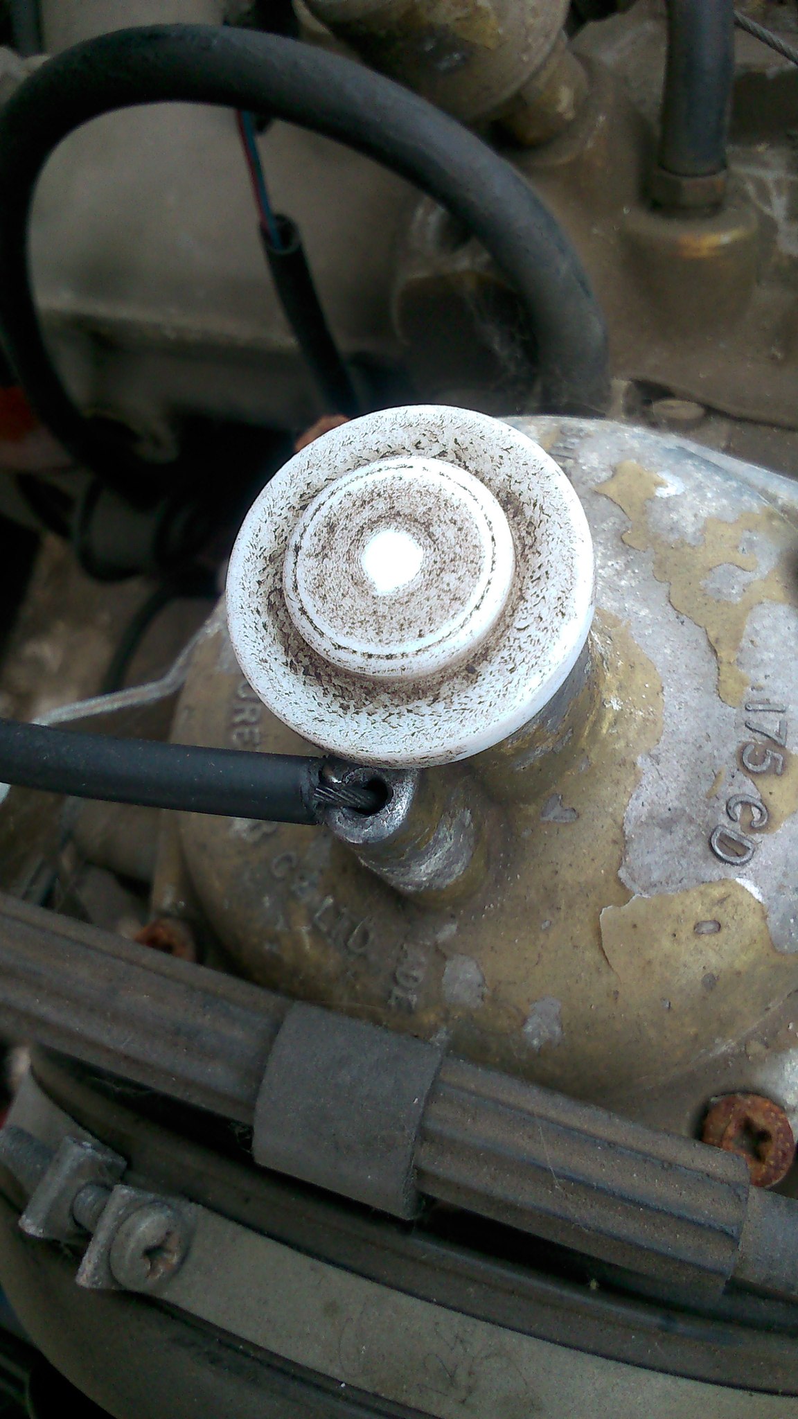

Взял донора 343 с установленым туда двигателем 2 литра карбюратор(B19A), двигатель такой же, как у меня на 360, но на карбюраторе есть еще какой-то тросик, которого у меня на машине нет. Может кто-нибудь знает для чего этот тросик и куда цепляется?

На мой взгляд это не заводской трос, а вмешательство кулибиных. Под колпаком происходит:Разрежение, создаваемое двигателем во впускном трубопроводе, поступает в колпак , что обеспечивает поднятие поршня , давление под которым равно атмосферному. Как только сила, создаваемая разрежением, и усилие установленной внутри колпака пружины уравновешиваются, положение поршня стабилизируется, и он дает доступ определенному количеству воздуха и обеспечивает дозировку топлива, всасываемого жиклером посредством конической иглы , регулирующей проходное сечение жиклера . Форма иглы специально подобрана для достижения наилучшей дозировки топлива при любом положении поршня в колпаке. Система холостого хода
Поршень занимает положение, обеспечивающее минимальный доступ воздуха и топлива.
Регулировка холостого хода осуществляется изменением степени приоткрытия дроссельной заслонки.Из этого можно сделать вывод, что этот трос влияет на систему холостого хода.

BigBear написав:На мой взгляд это не заводской трос, а вмешательство кулибиных. Под колпаком происходит:Разрежение, создаваемое двигателем во впускном трубопроводе, поступает в колпак , что обеспечивает поднятие поршня , давление под которым равно атмосферному. Как только сила, создаваемая разрежением, и усилие установленной внутри колпака пружины уравновешиваются, положение поршня стабилизируется, и он дает доступ определенному количеству воздуха и обеспечивает дозировку топлива, всасываемого жиклером посредством конической иглы , регулирующей проходное сечение жиклера . Форма иглы специально подобрана для достижения наилучшей дозировки топлива при любом положении поршня в колпаке. Система холостого хода
Т.е я так понимаю этот тросик нужно зацепить туда же где и тросик газа цепляется?

Сначала вскрой карб, потом делай выводы

Серега написав:Сначала вскрой карб, потом делай выводы
Нет особого желания его вскрывать, т.к вдруг прокладка порвется какая-нибудь, ее же потом не найти.

туда могли вколхозить тросик типа подсоса и поднимая основную иглу увеличить подачу топлива без увеличения количества воздуха
А вообще как сказал Сергей, сначала надо вскрыть и потом гадать что это, я такого не разу не встречал, но модификаций стромбергов уйма потому все может быть
fenix48 написав:
там прокладок нет никаких специфических которые не могут вырезаться из картона, под поршнем стоит одна мембрана которая если порвется просто не будет ехать машина, но она стоит не дорого и вообще не дефицит

Stas340 написав:туда могли вколхозить тросик типа подсоса и поднимая основную иглу увеличить подачу топлива без увеличения количества воздуха

Там просто двигатель вроде контракт, хочу его поставить и вот думаю как с карбом быть, заводил движку без этого тросика все норм, обороты набирал и сбрасывал хорошо. А свой ставить карб не вариант, он при разгоне тупит, газу даешь она начинает разгоняться, а потом через пару секунд резкий рывок на ускорение начинается, ну и с холостыми на нем беда еще

fenix48 написав:газу даешь она начинает разгоняться, а потом через пару секунд резкий рывок на ускорение начинается, ну и с холостыми на нем беда еще
масло атф надо залить в демферную камеру

Stas340 написав:
Да литр как-то дороговато брать, а меньше нет.

ну тогда скоро и второй карб откажется работать без атф
а атф самое дешевое, накрайняк можно жидкого масла плюхнуть пока тепло а к осени уже атфку залить если уж совсем туго, без атф этот карб работать не будет нормально

Stas340 написав:ну тогда скоро и второй карб откажется работать без атф
Ну на днях тогда куплю и залью, а сколько заливать? А то по книжке там не очень понятно. И еще почему когда машину глушишь она дергается, движка как бы дальше работать пытается, клапан хх менял дело не в нем.

Когда нет атф заливпю обычное- тоже норм работает

ivan@m написав:Когда нет атф заливпю обычное- тоже норм работает
Какое заливал и сколько надо заливать?
Столовую ложку все что лишнее выльется

откручиваю пробку заливаю до верха остальное выдавливается -вытираю тряпочкой и все
заливал любое масло.(мс-20,мол10в40,амг-10,мс-8рк итд)

Ок, попробую обычного пока налить. Не знаешь из-за чего может машину колбасить, когда глушишь? Клапан хх менял, свечи менял.
возможно это уровень. или игла изношенная.

если нужно очень жидкое масло "промывочное" в самый раз и стоит копейки

Масло нужно не то чтобы жидкое а не меняющее свою текучесть с понижением температуры, атф и при минус 20 не густеет
литр самого дешового атф даж в моем городке стоит гривен 50-60 (а цены у меня капец какие) этого литра хватит лет так на 7-8, потому что его нужно 2 мл, если быстро выходит раз в неделю, если медленно уходит то раз в две три недели, или слить писят грам у владельца машины с гуром))))
