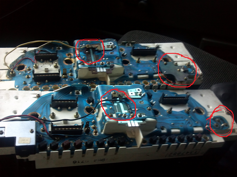

Повідомлення Grigor » Сер серпня 20, 2014 4:51 pm
Проблема в приборке. На 7-х стоит общий стабилизатор напряжения для температуры и уровня топлива. На выходе 8,1 вольт. Нужно проверить контакты на плате под регулятором подсветки там 5-6 заклепочных соединений в ряд стоят. Если с паяльником особо не дружите то самому лучше не лазить: пленочная плата плавится. удачного восстановления.

Повідомлення Sedr » Вів жовтня 28, 2014 11:22 am
Ну что сказать.... приборка после всех манипуляций так и не ожила,сейчас установил другую приборку тоже язаки но немного отличную по конструкции датчиков но все выходы под разъёмы полностью совпадают. Установил я её и... ничего,также не работает температура и уровень топлива,с единственным отличием стрелка уровня топлива немного приподнимается в красной зоне но уровень так и не показывает.

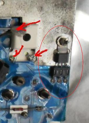

Повідомлення zmey-kumarik » Вів листопада 04, 2014 10:28 am
Скорей всего виноват регулятор напряжения(№93) по схеме с ссылки. Если бы косяк проводки - шалили бы контрольные лампочки. этот регулятор похож на транзистор.
zmey-kumarik
Повідомлень: 495
Re: Нужна помощь по проводке 740-й
Повідомлення leo_run » Вів листопада 04, 2014 10:58 am
Это у кого он похож на транзистор в тройке?
Повідомлення zmey-kumarik » Вів листопада 04, 2014 11:47 am
Хорошо, хай будет так...
на верхней приборке справа в кругу. Впрочем, на нижней тоже, но изнутри приборки, я думаю...
