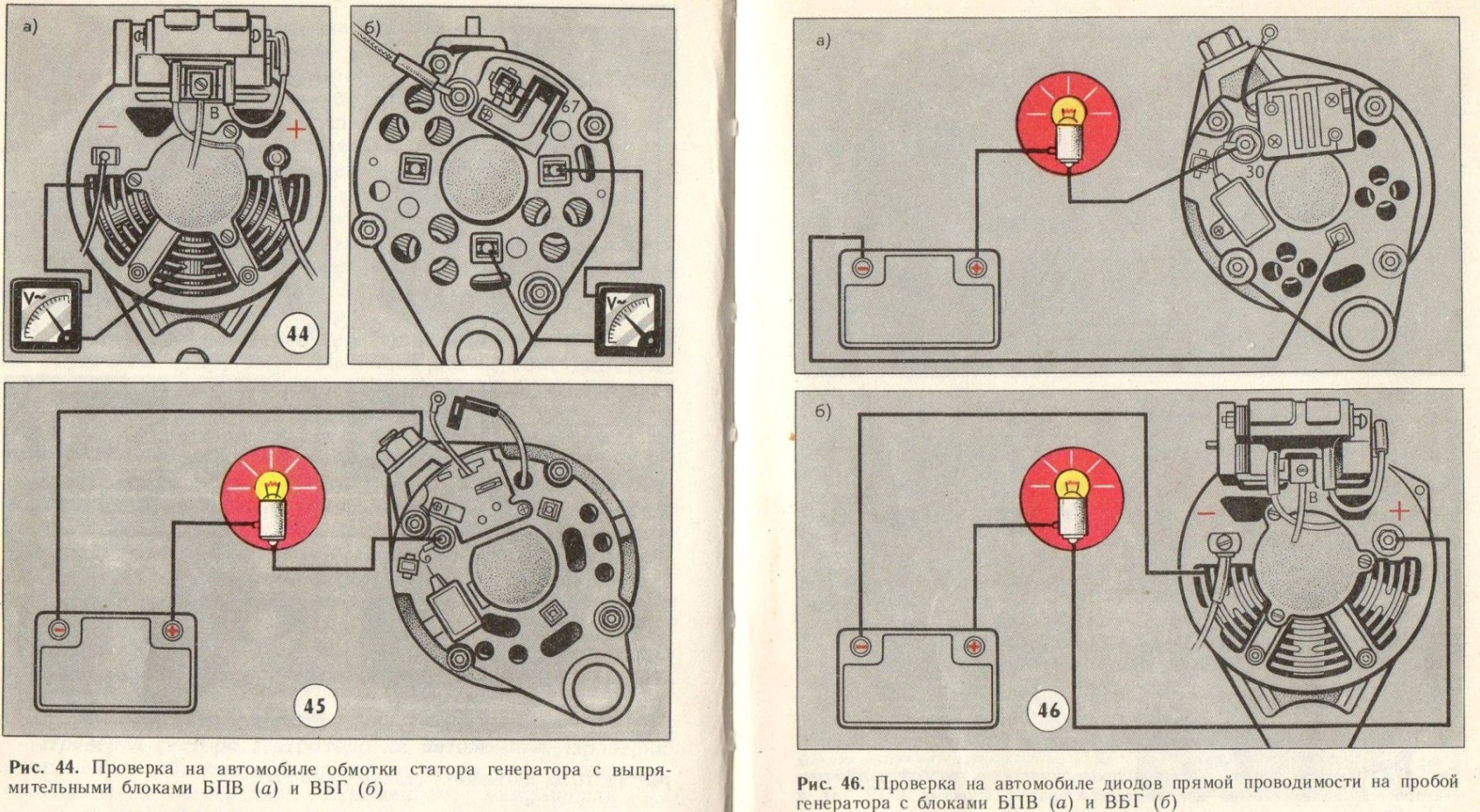

Кстати, Ммм.. с диодным мостом, он могёт и в две стороны сифонить :D чёто ж там чуваки делали. :moil:
+100 А для проверки диодного моста гены нужно снять плюсовой конец с него и проверить (тут лучше лампочкой вразрыв). А утечку может давать что угодно, как-то раз это была обуглившаяся крышка стартера.
