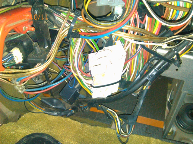

тут прикол в том что одновременно пропадали 4 електро прибора. прогревал двигло - работали. а вот в пятницу на дальняк валил и по трассе на горячую все отвалилось. дождь снег а дворников нет) Назвонил Артёма ну и он в процессе разговора упомянул что есть у левой ноги под пластиком контакты. Снял крышки подёргал за оту белую биду что на фото и все заработало) пока ездит и все работает как на холодную так и на горячую.

vovo написав:тут прикол в том что одновременно пропадали 4 електро прибора. прогревал двигло - работали. а вот в пятницу на дальняк валил и по трассе на горячую все отвалилось. дождь снег а дворников нет) Назвонил Артёма ну и он в процессе разговора упомянул что есть у левой ноги под пластиком контакты. Снял крышки подёргал за оту белую биду что на фото и все заработало) пока ездит и все работает как на холодную так и на горячую.
У меня выше тема,не заведу свою,сегодня приехали ребята и нашли где у меня провода отходят,а то на щитке приборов не горели контр.лампы,да там же где и у тебя-отходит колодка с проводами,ее потянешь вниз-контакт пропал,потянешь вверх-есть контакт.Но все равно не завели-завтра будет 2 серия,заведем напишу в своей теме.
