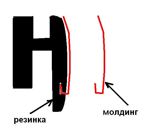

на 240 интересная форма стекла и самого молдинга, мне уже осталось только вазелином его намазать :-D
В общем вот примерное изображение резинки и молдинга

Снять поставить ваще не проблема 7 минут и оно уже как надо стоит, а вот поставить молдинг на снятой резинке тоже нихрена не феншуй, ибо молдинг слегка больше ризинки и он должен резинку эту растянуть и получается что вродь одну сторону поставил и начинаю вставлять стекло в резинку и приходиться слегка попраслять чтобы стекло вошло в паз и куяк и выскочил угол молдинга и плять я человек вродь терпеливый но через 2,5 часа е..ли с этой всей херней у меня из ноздрей уже извергалось пламя и пришлось поставить стекло и топать пить 50 грам потому как кондратий подходил все ближе и ближе

Стас,резинка должна быть одета на стекло,потом ставятся канты,ну а после забивается на место. Цирк ещё тот,учитывая что канты бывают алюминиевые и гнуться що пипец,я мазал резинку то ли мылом,то ли фейри и заводил(не заправлял а вдвигал чтоли) в резинку сразу и верх и низ половинки канта,а заправлял уже только оставшийся бок канта.
