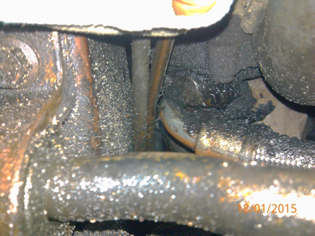

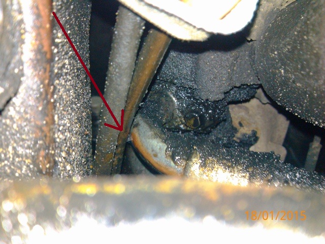

Всем привет, подскажите пожалуйста кто сталкивался с ремонтом трубок от/к акпп или их заменой? Появился свищ в трубке маслопровода
и вытекло по трассе все масло с акпп.
Хочу хомутом с внутренней резинкой обожать то место. думаю поможет.

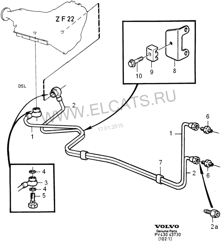

Может не понятно описал вот уточнил конкретней.

У меня, на этой же коробке ,выход и вход в район выпускного коллектора, металл ,на медь не похоже, и далее заводская завальцовка с переходом на шланги. Далее ,хенд мейд, врезанный в шланги ,канадский масляный термостат, отдельный масляный радиатор с 760, с приделанным ,в паралель к основному, вентилятором .Шланги ,исключительно тракторные ,курские, 8мм. :cars:

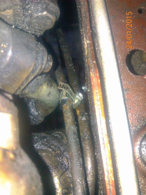

Спасибо Саша, совет хороший но пока замутил хомутом поверх резинового кольца. Не надежно конечно. Но пока так будет - ездить то нужно.
