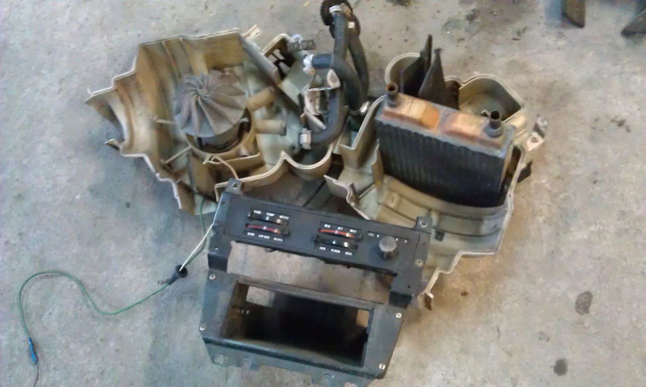

Повідомлення volvo244DLs » П'ят лютого 27, 2015 4:22 pm
Вас интересует вся печка или только пластина?

volvo244DLs написав:Вас интересует вся печка или только пластина?
не, мне только одна пластина нужна исправная. так как у меня она сломана. В принципе я думаю её подчинить.... Там крепление к тросику сломано....

Повідомлення volvo244DLs » П'ят лютого 27, 2015 9:02 pm
Ну Вы можете попробовать, а мой опыт говорит, что я не смог это качественно сделать. Выбор за Вами. Я пластинку снять целую не могу. Если нужно, то могу отдать корпус целиком за 150гр.

volvo244DLs написав:Ну Вы можете попробовать, а мой опыт говорит, что я не смог это качественно сделать. Выбор за Вами. Я пластинку снять целую не могу. Если нужно, то могу отдать корпус целиком за 150гр.
корпус со всеми заслонками? я подумаю. Спасибо.

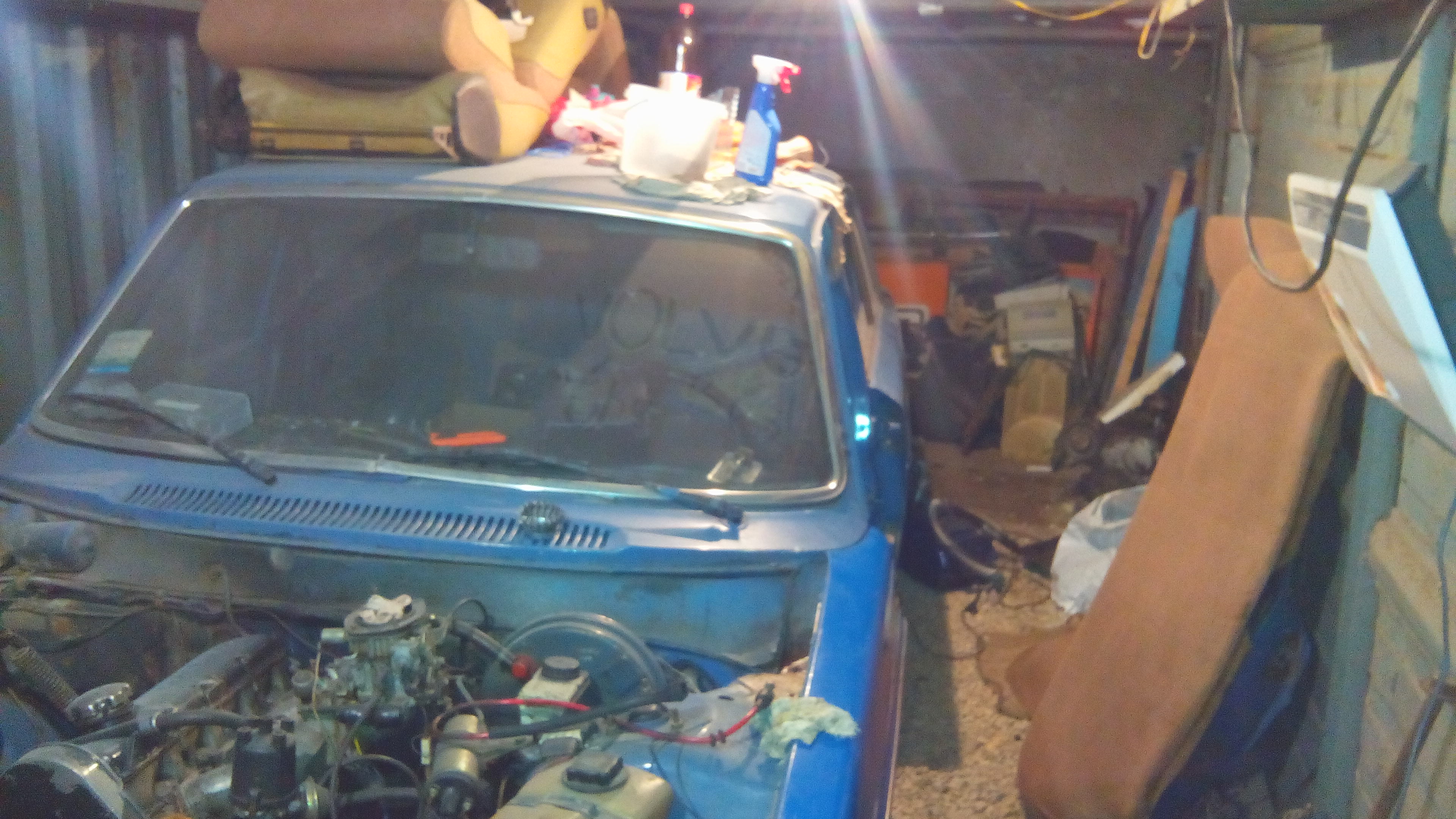

Повідомлення Barakuda_tm » Нед березня 01, 2015 9:32 pm
А я пееечку постаавил ^^
это действительно было тяжело, в одиночку, но я справился ))
Правда первый болт мне мы с другом закрутили, но этот болт потом пришлось вытаскивать и закручивать снова ) ну а по такому случаю, у меня созрело желание новый длиннопост на драйв запилить)

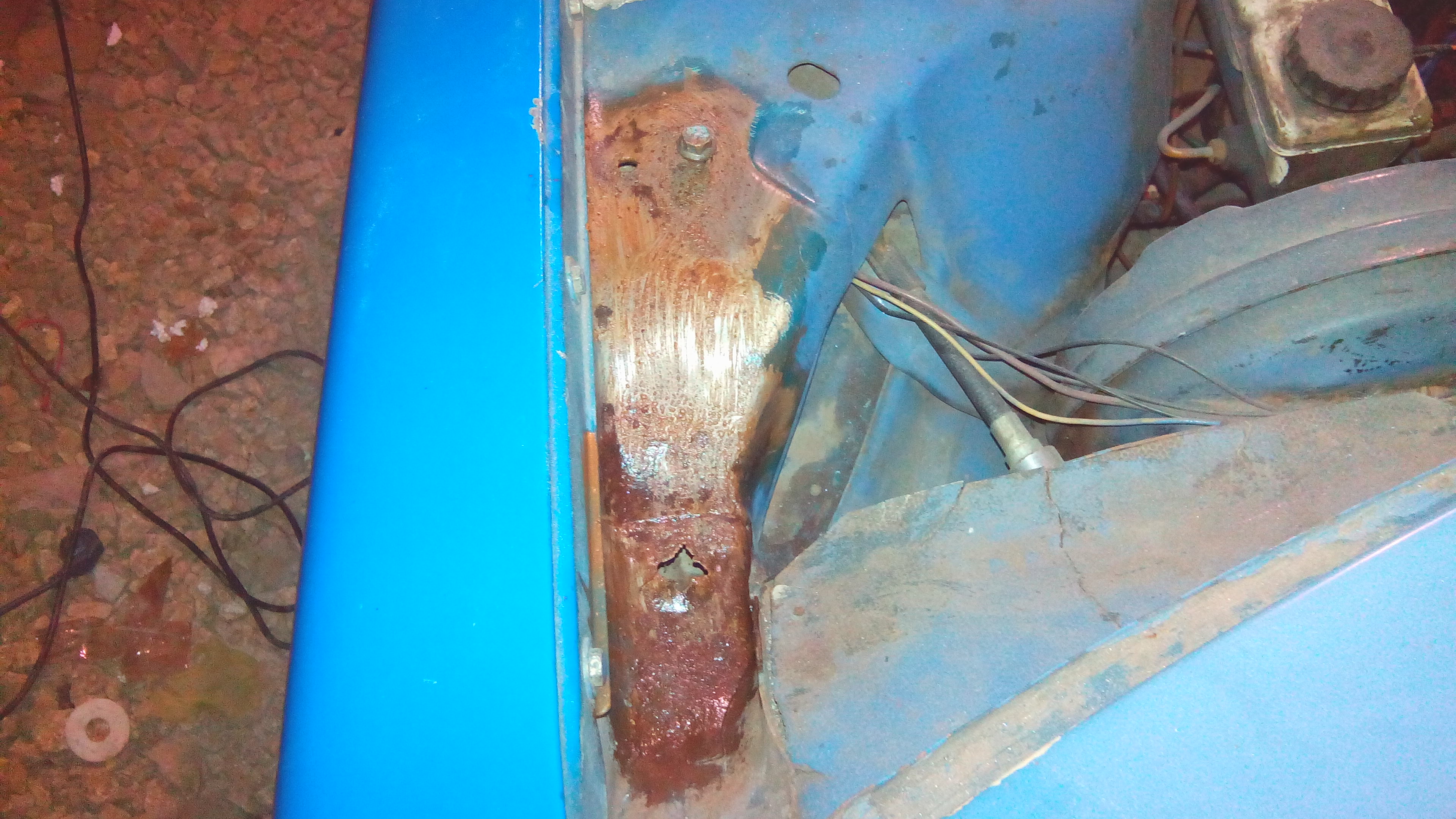

Ух, какая дырочка!
Re: Валентина
Повідомлення Barakuda_tm » Нед березня 01, 2015 11:02 pm
nikolajs написав:Ух, какая дырочка!
на месте крепления капота. когда снял его увидел что с одной стороны он был на одном болте... Даже не знаю как там привариться.... :(
С уважением, Александр.
Barakuda_tm
Повідомлень: 981
Re: Валентина
Повідомлення Fomax79 » Пон березня 02, 2015 9:51 pm
Делаешь квадратную латку,сверлишь в ней отверстие и привариваешь с обратной стороны гайку, обсаживаешь место под латку,если надо увеличиваешь отверстие в брызговике,чтобы при наложении латки гайка не упиралась в кузов,приложил-обварил. Чем варишь? Полуавтоматом можно вообще аккуратно сделать.

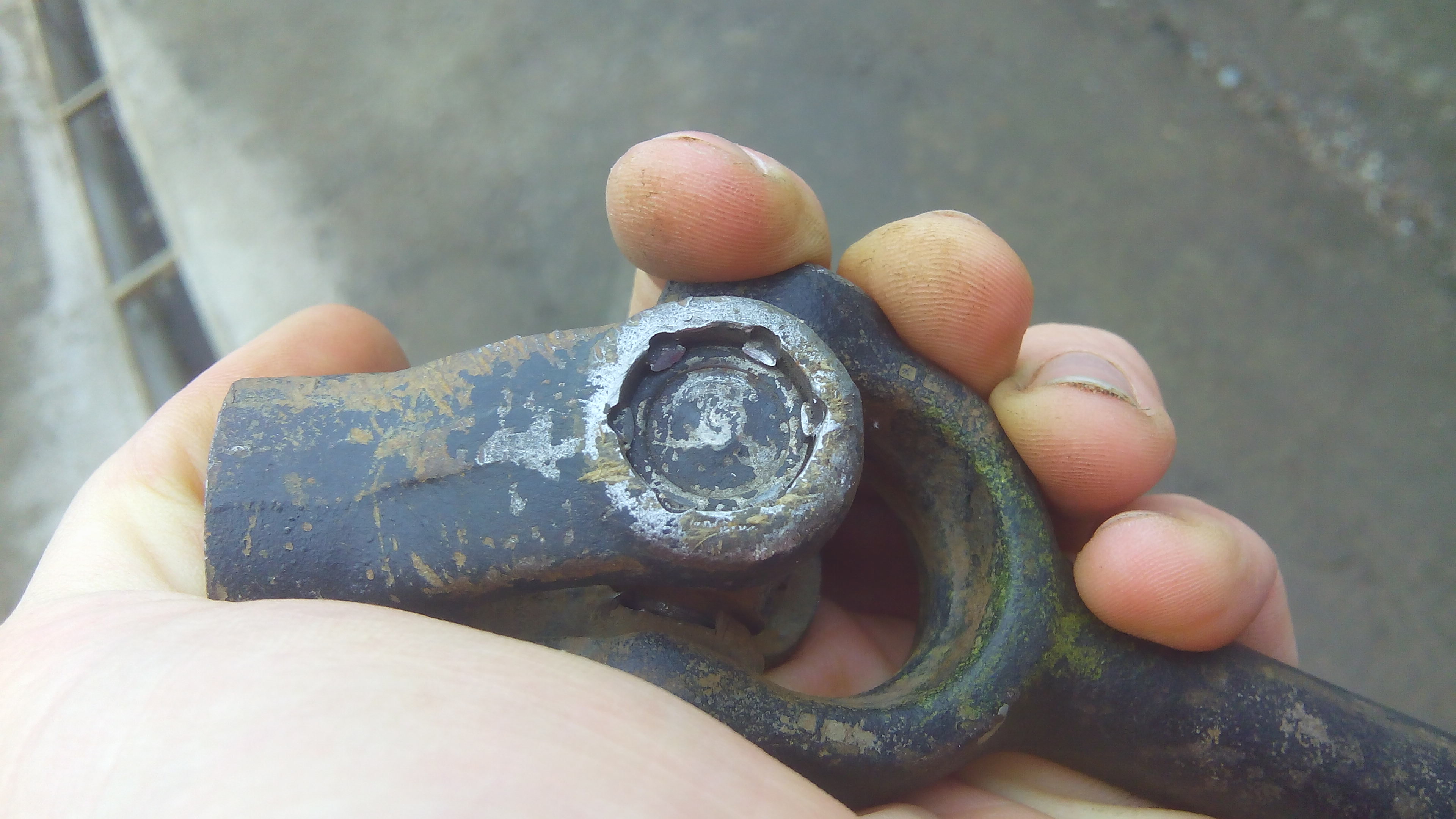

У крестовин фиксация набивкой зубчиков на кромке ,зубчики срезают токарным или кто чем гаразд. Запресовывают новые крестовины и пытаются набить новые зубчики,с переменным успехом.

Не Миш с 2хх ситуация чуть иная чем с 7хх и 9хх, 2хх уже становиться потихоньку раритетом и доноров забугорных практически нет, потому что 2хх стоит за бугром дороже чем у нас (+ еще и пригон), то есть если притащить и разбарахолить то цены будут совсем не гуманные а иногда космические, потому некоторые запчасти становятся штукой ваще недоступной (типа дверные ручки бежевые чтобы не затасканные и не обшарпанные, дверные карты, остальные детали салона) и карданчик чтобы найти просто б/у надо постараться а чтобы идеальный так ваще из разряда фантастики (ну или цена гривен 500) а крестовинка по курсу 8 стоила 100 гривен что в принципе не так уж и дорого
На сарайке зять что то пытался сделать но ввиду толи нежелания толи еще чего испортил все и я просто положил подходящие шайбы и поставил пару точек на шайбу сваркой, естественно сразу все это охладив, потому что кернить уже было нечего.

Проблема с карданчиком высосана с пальца, поменять крестовину дело 20 мин и до 200 гр (раньше она стоила 50-80 грн), если карданчик алюминиевый то перекернить, если железный то шайбы и пару точек сварки

то есть вот эти зазубринки нужно сточить, достать чашечки и крестовину, вставить новую, запрессовать чашечки и заварить? так?
Barakuda_tm
Повідомлень: 981
Re: Валентина
Повідомлення Stas340 » Вів березня 03, 2015 12:05 pm
тип того только лучше прихватить через шайбу, там если не ошибаюсь шайба на 8 хорошо ложилась (внутренний диаметр) в любом хозмаге шайбы новые блестявые есть в широком ассортимете

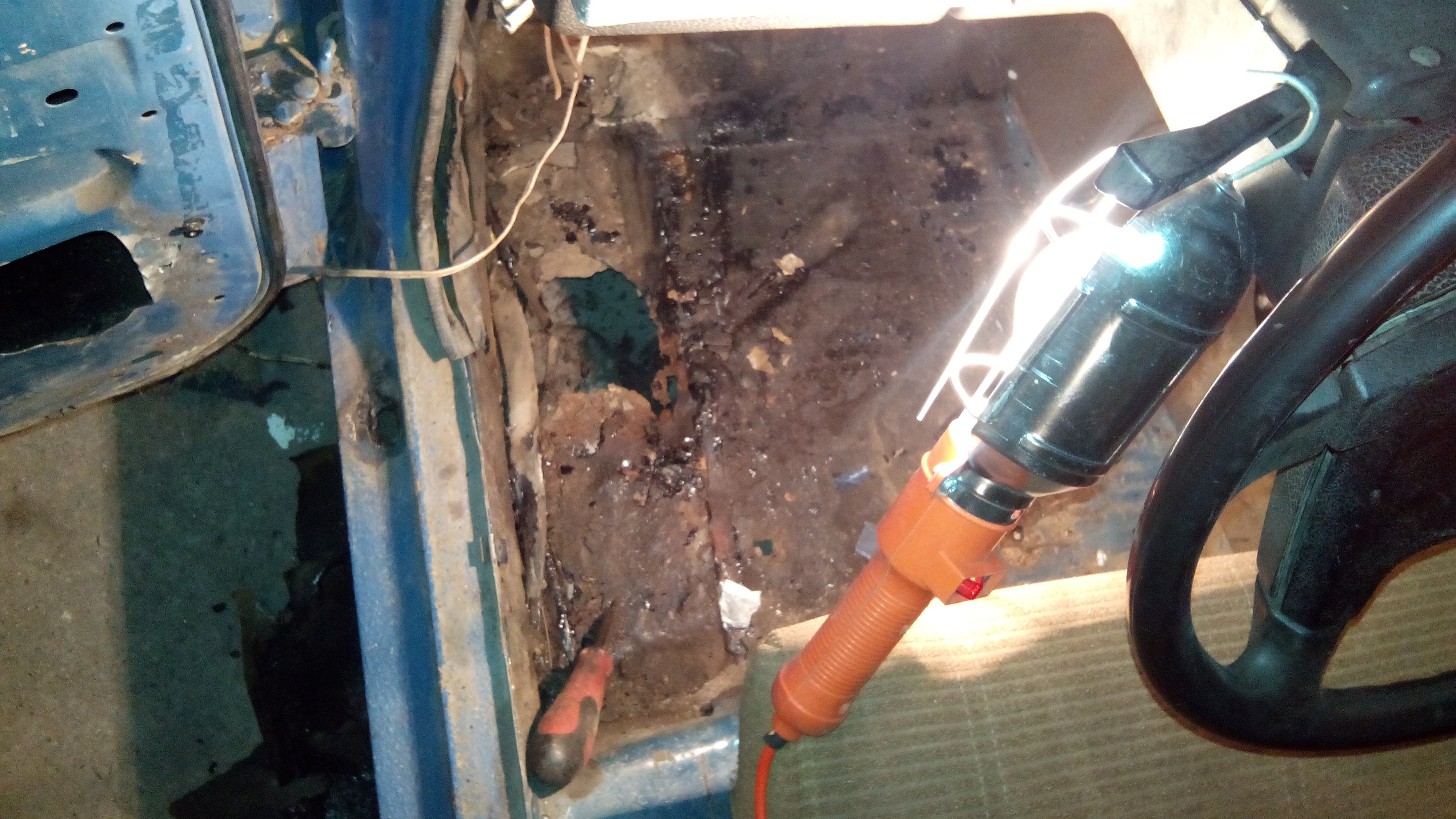

Повідомлення Barakuda_tm » Чет березня 19, 2015 10:28 pm
отаке...
Barakuda_tm
Повідомлень: 981
Re: Валентина
Повідомлення Vladizlav » Чет березня 19, 2015 11:19 pm
Раньше у меня была бы истерика при виде такого :o
Сейчас в голове -- калькуляция часов и материалов на ликвидацию. Главное -- не ленится и не халтурить, пусть по времени выйдет дольше, зато потом не возвращатся.

Повідомлення Barakuda_tm » Чет березня 19, 2015 11:58 pm
Спасибо) У меня нет паники. Морально готов был к подобному. Желание сделать всё хорошо - есть...

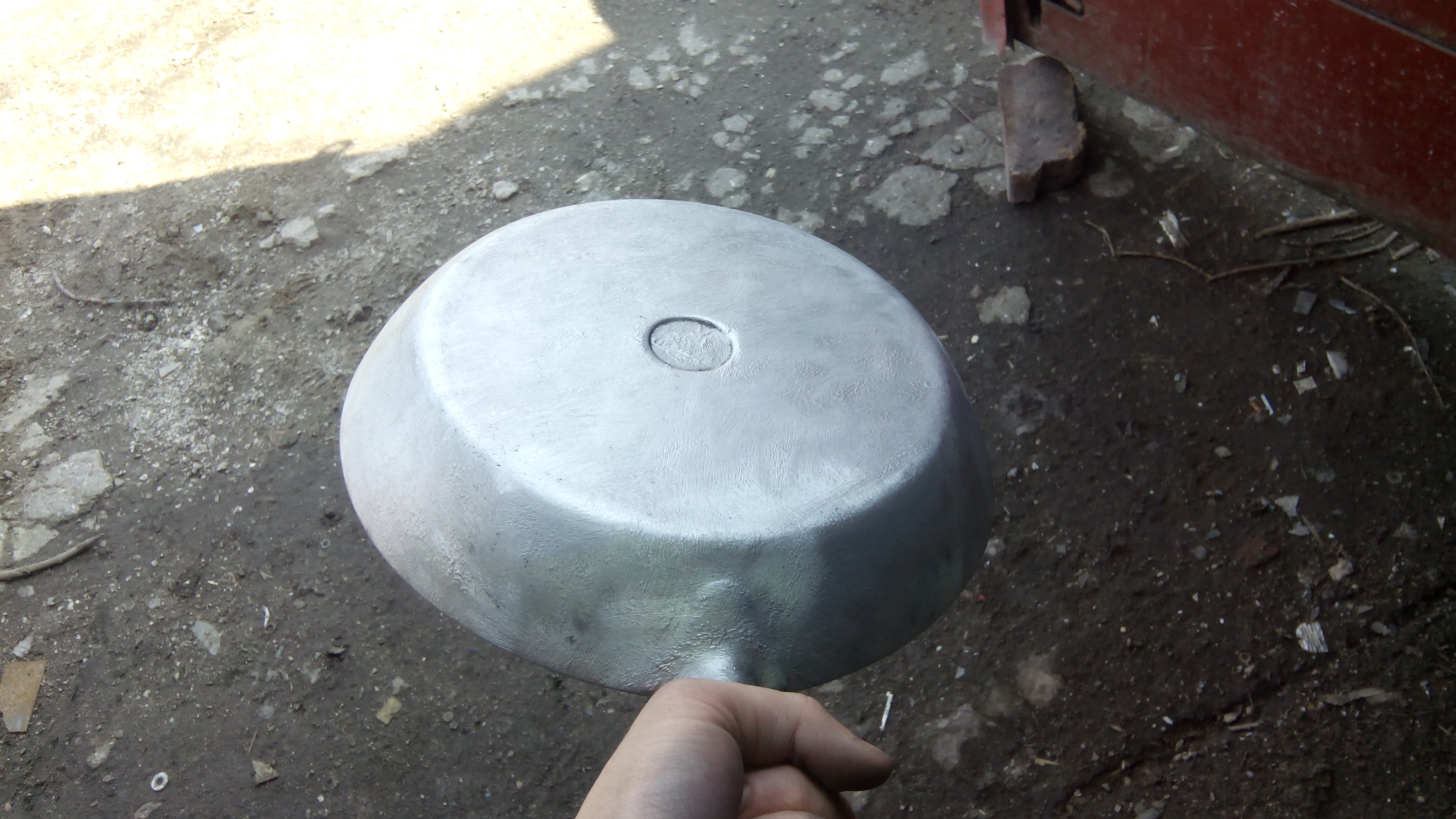

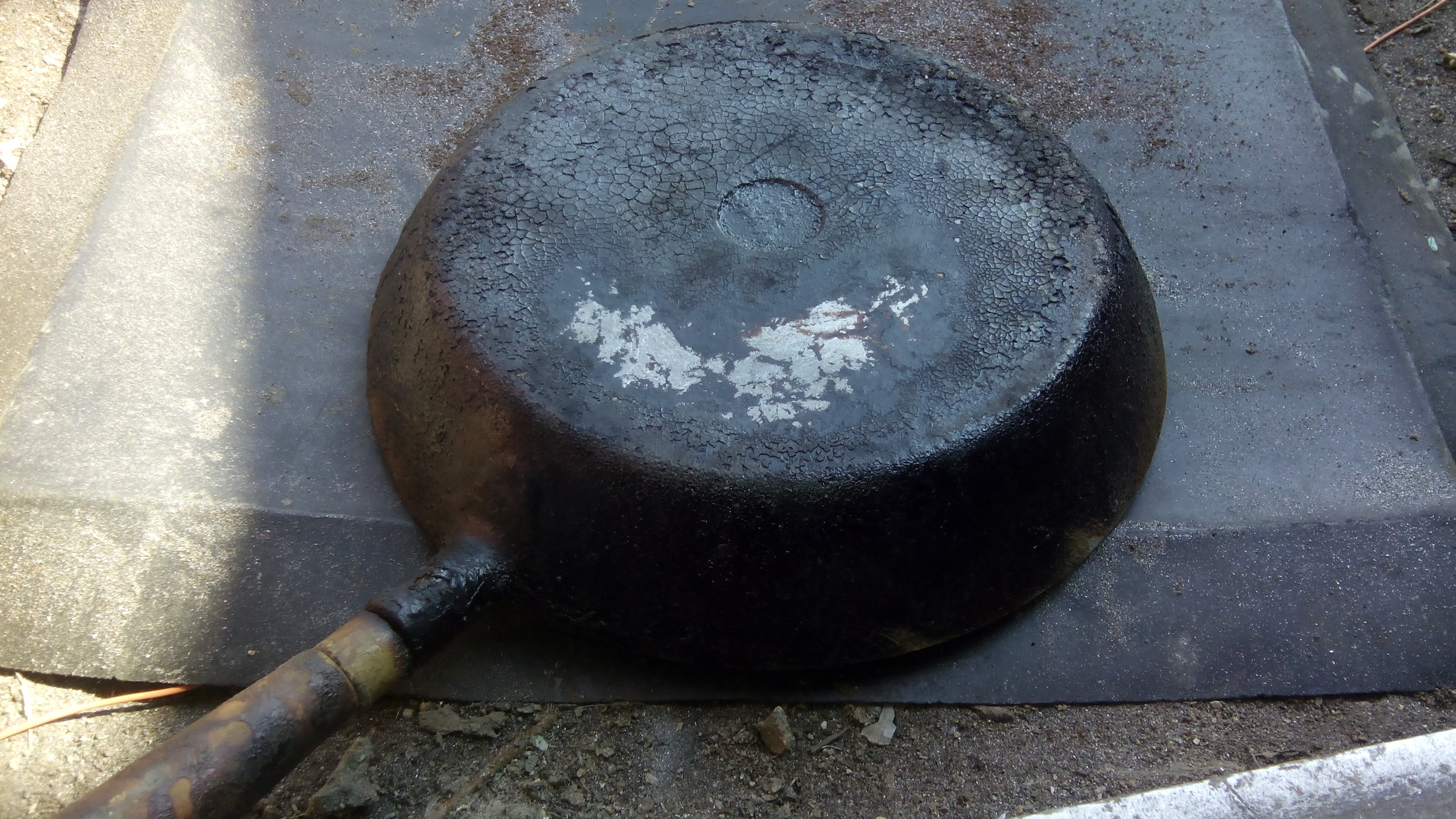

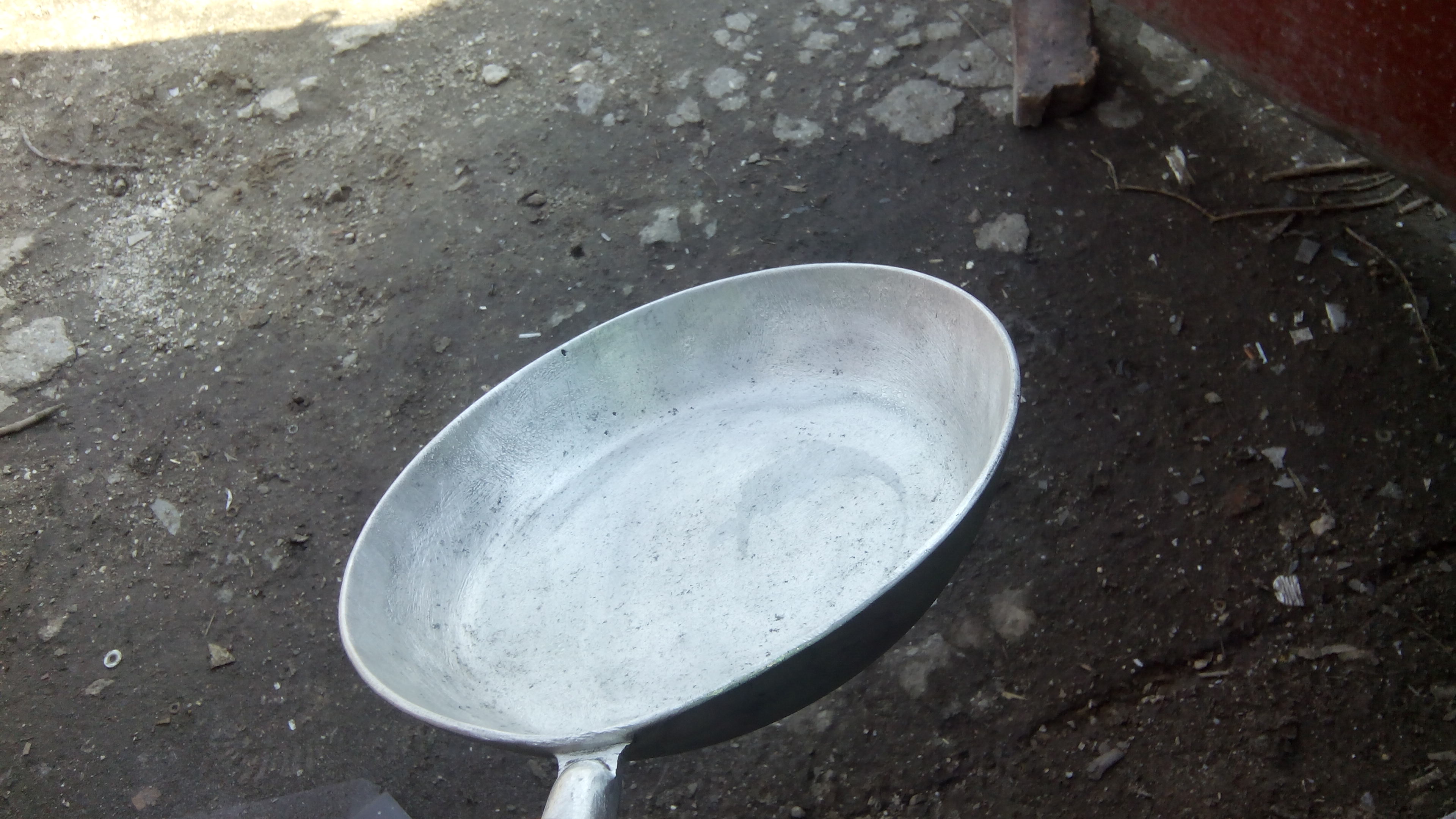

Повідомлення Barakuda_tm » Суб березня 21, 2015 6:47 pm
В гараже кто машины ремонтирует, кто бухает, кто телок жарит, кто шашлык, а я сковородки чищу )) И дрель, походу, снова убил)
Barakuda_tm
Повідомлень: 981
Re: Валентина
Повідомлення BigBear » Суб березня 21, 2015 6:52 pm
Я так понял,ты начал с самого начала.Сначала сковородку почистил для закуски что бы побухать,а потом телку отжариш. :-D :D :frends:
