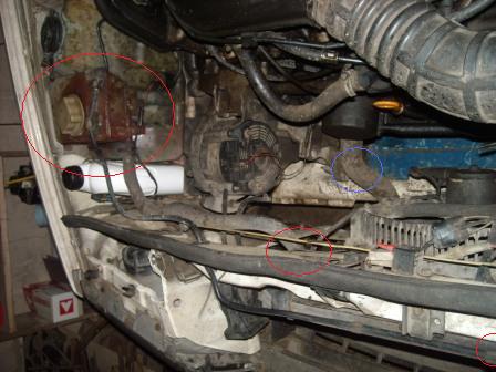

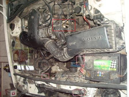

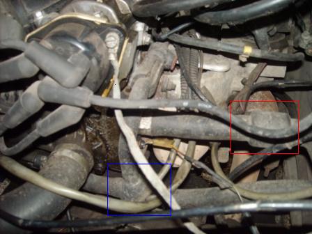

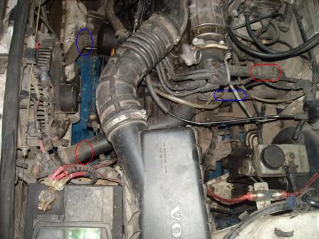

Вот шо я нафоткал у своей U-шки под капотом:
К радиатору, к печке и из них - основные.jpg (64.24 Кб) Переглянуто 4256 разів
Местонахождение 2-ох Т-образных тройников (красный - к печке, синий - из).jpg
Местонахождение 2-ох Т-образных тройников (красный - к печке, синий - из).jpg (60.84 Кб) Переглянуто 4256 разів
Тут вроде понятно по рисунку.jpg (63.85 Кб) Переглянуто 4256 разів
Почти все основные шланги системы охлаждения и места их установки.jpg (67.78 Кб) Переглянуто 4256 разів
Сразу хочу извинится за бардак под капотом - в -20 у меня погнало масло через щуп, так до сих пор и не отмыл двигло (жду чтоб на дворе было хотя бы +4-5, вся остальная химия уже на полке).
З.и.Если че не так прокоментировал или чего то не указал - просьба вольвоводов дополнить (а не пинать). :D

Всё, разобралсо, спасиб ребята, - помогли очень, чуть позже выложу фото)) :-D
