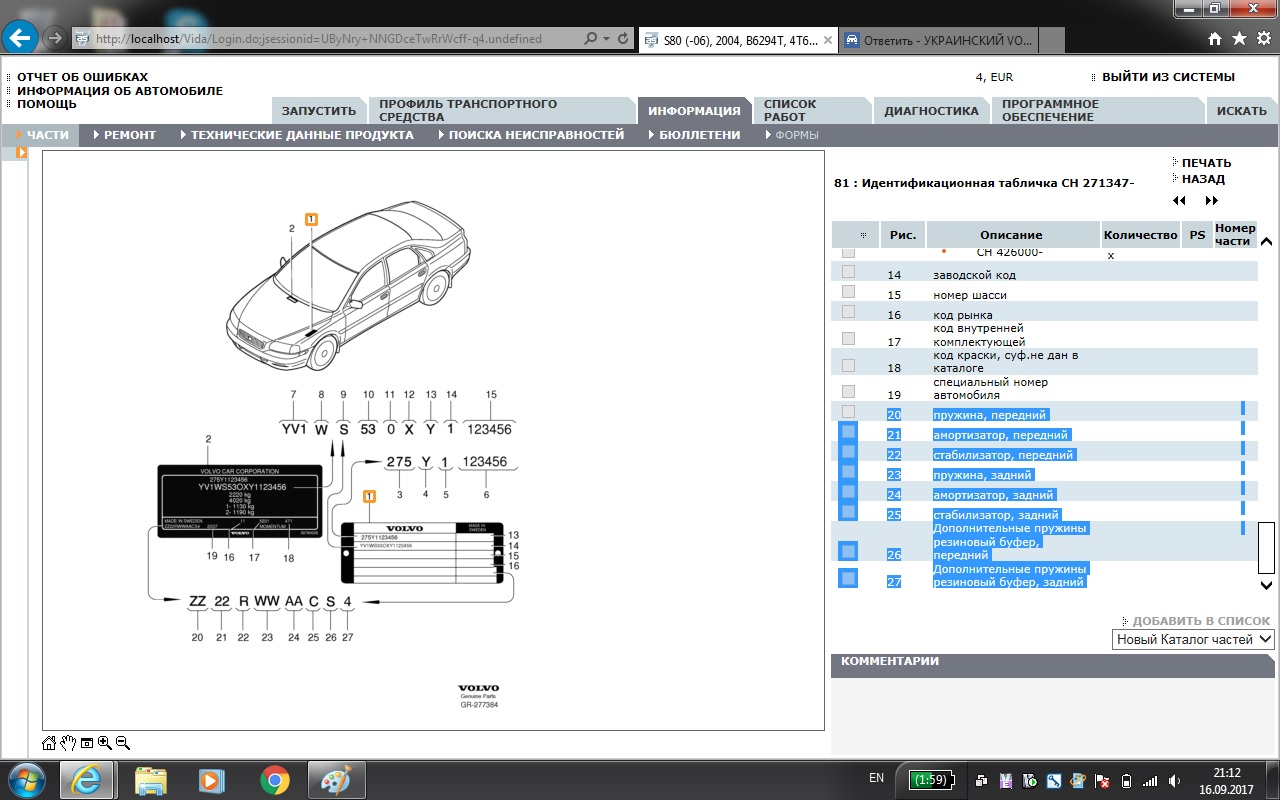

Повідомлення sach » Суб вересня 16, 2017 12:45 am
Вот такая табличка имеется.
Как ее можно расшифровать?

Повідомлення assa62 » Суб вересня 16, 2017 9:14 pm
sach написав:Вот такая табличка имеется.
у вас стандартный амортизатор.

Повідомлення sach » Сер вересня 20, 2017 11:54 pm
Спасибо. Значит буду ставить обычные.
