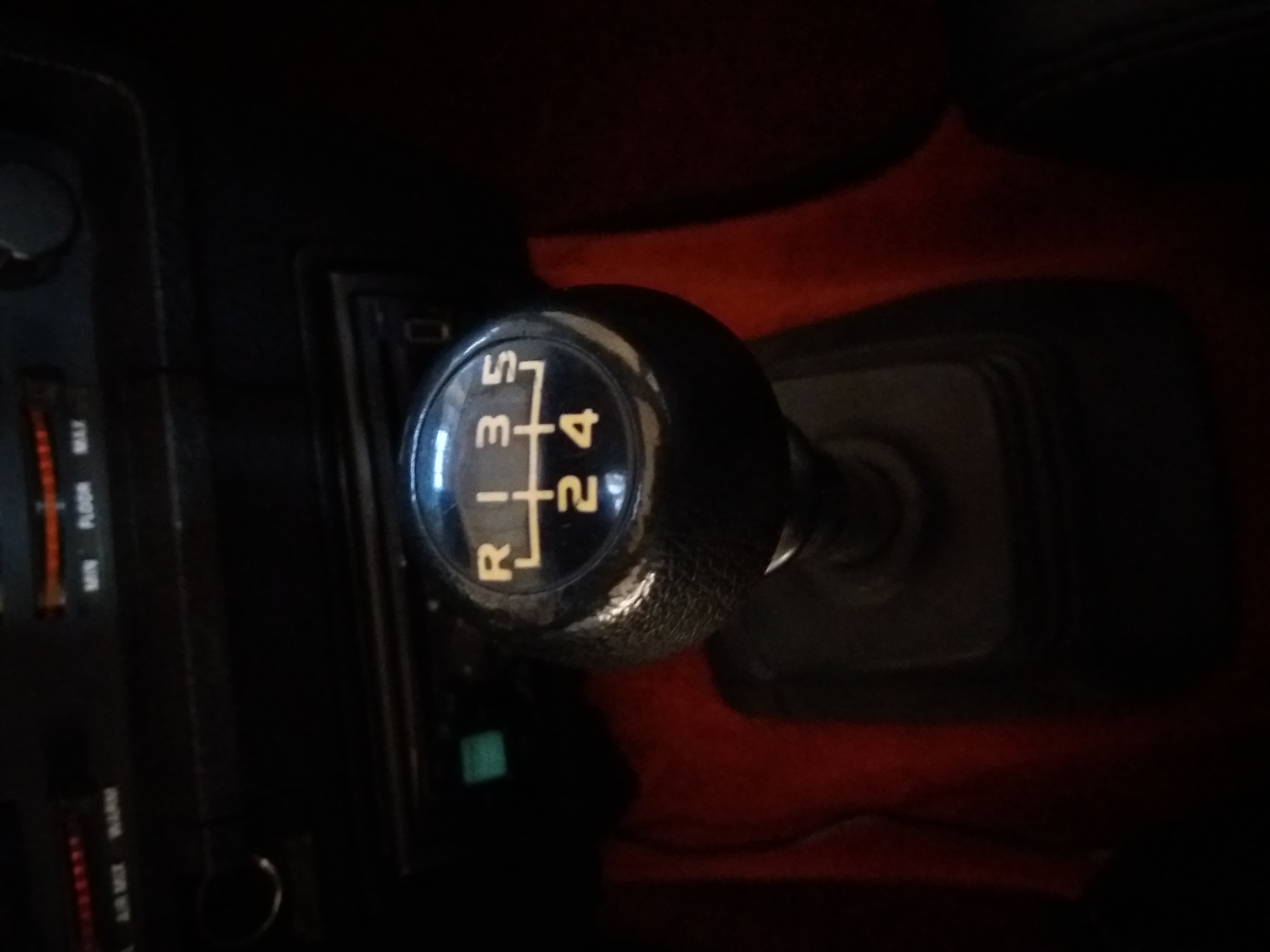

Сегодя поставил М47.

На М 45 и мосту 3.73 при скорости 100км/ч обороты движка были 3100. На мосту 3.54 при той же скорости обороты стали 2950. Думаю , что на М47 при той же скорости будет около 2200- 2300. Испытания покажут. Но увеличение передаточного на этой КПП на 5 передаче 0.83.

Испытания прошли успешно. И того: Скорость 100 км/ч. Обороты движка 2400. :idea: 110 км/ч -2550. 130 км/ч -2900. В тяге на подъёмы не потерял. Значит не зря поставил мост 3.54 и М 47. :bye: Информацию по расходу топлива дам после того , как выкатаю бак .

Покатушки по городу показали: на каждой передаче кручу движок до 1800- 1900 оборотов. 5 вытягивает при скорости 60км/час и оборотах 1950 на 4 передаче. И обороты падают до 1500. На 5 передаче. :idea:
