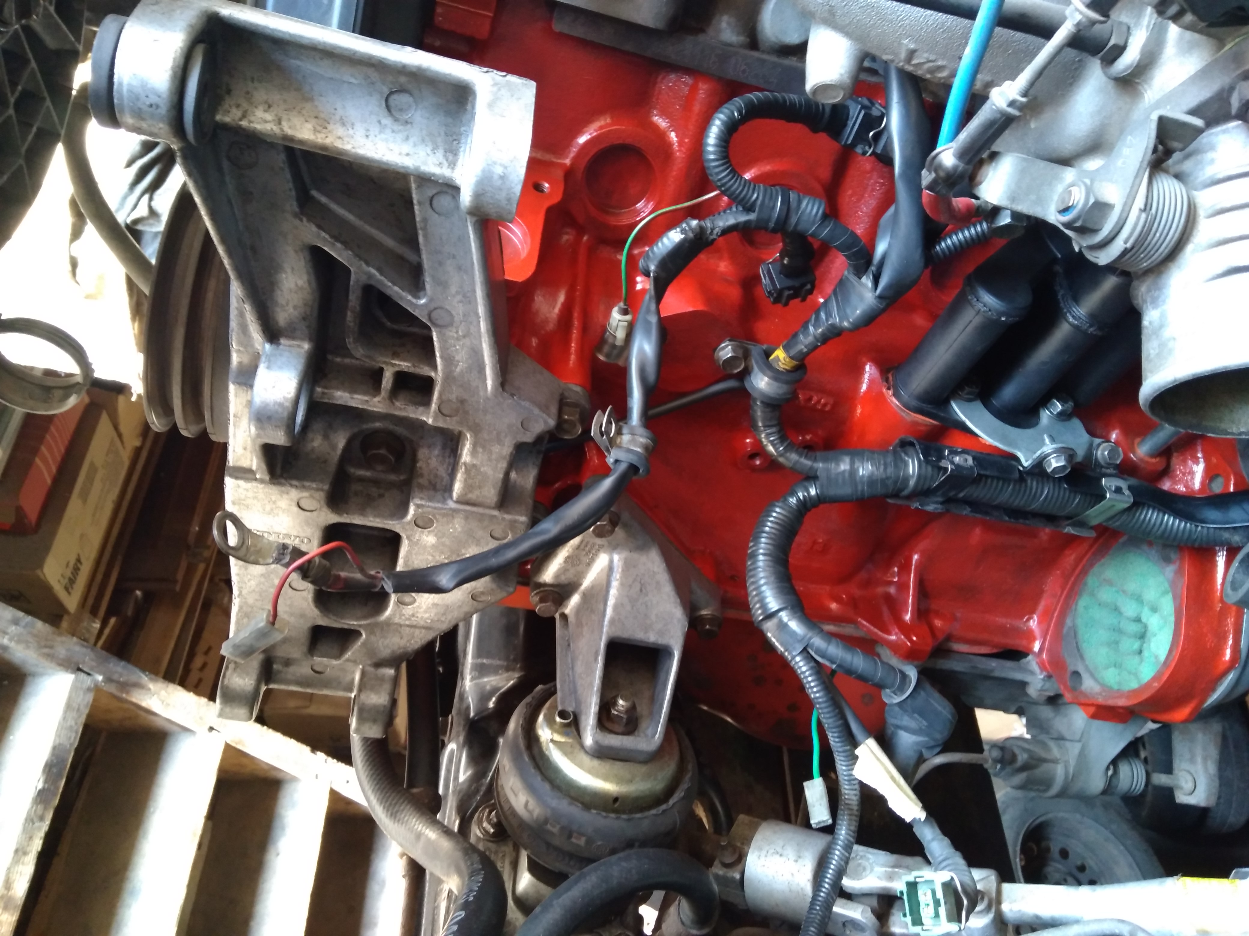

Давно мав велике бажання привести "редблок" до стану RED. Нарешті зібрався духом.

Ще одним шаром пройдусь, підчухаю навісне, заміню глушник й буде симпатичненько :)

І сама кропітка робота, це гарненько все відчухати :moil: . Потихеньку ставлю деталюхи на свої місця...

Він кращим вже не буде, нажаль. Що зміг те змив.
